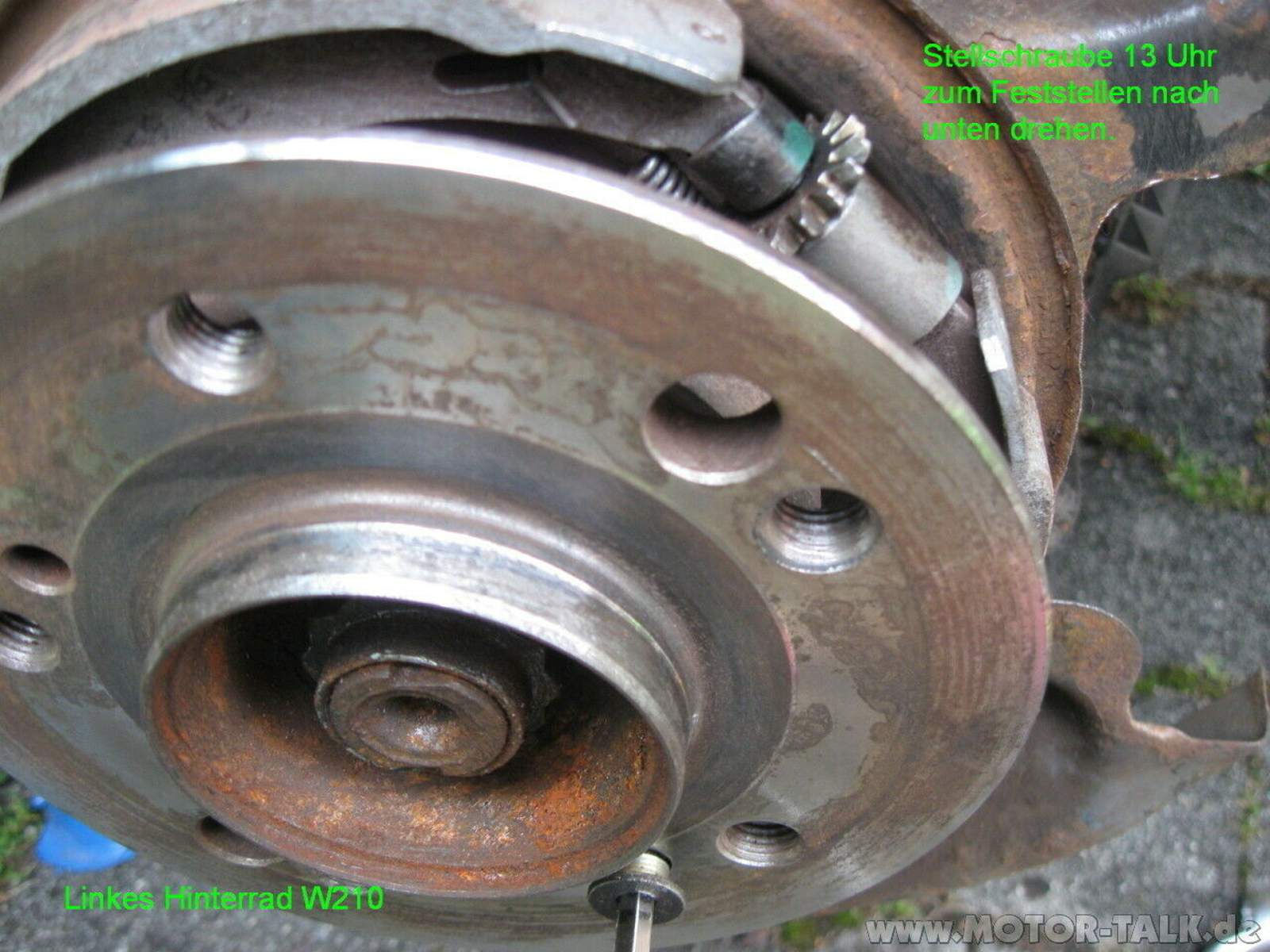

Anbei zur Übersicht 4 Bilder zur Feststellbremse W 210 mit Text.
Fri Aug 20 15:45:04 CEST 2010    |    Jetzi68    |    Kommentare (5)
Hallo Gemeinde,
anbei 4 Bilder zur Feststellbremse W 210 mit Inhalttext
http://data.motor-talk.de/.../...bremse-links1-8750114376467593288.jpg
http://data.motor-talk.de/.../...lbremse-links-5531141876361588178.jpg
http://data.motor-talk.de/.../...remse-rechts1-5913326115090906165.jpg
http://data.motor-talk.de/.../...bremse-rechts-7207750911057707165.jpg

Für die Haltefedern gibts übrigens ein Sonderwerkzeug bei MB zum drücken und drehen gleichzeitig, sehr hilfreich.

Sieht identisch aus wie beim W123 und W124!
Zum aus und einbauen der Haltefedern habe ich einen einfachen Ventilausdreher benutzt, da ich kein MB Spezialschlüssel hatte. Ging genauso gut.

für die Federn hab ich einen abgebrochenen Schraubenzieher
Ø 6 mm vorne plan abgeflext und einen Schlitz eingeschliffen.
Funzt einwandfrei.
