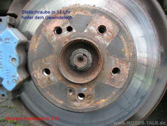

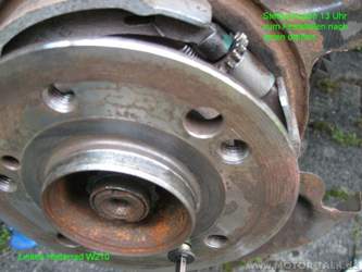

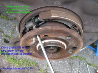

Anbei zur Übersicht 4 Bilder zur Feststellbremse W 210 mit Text.
