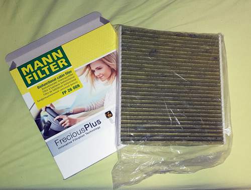

Mit diesem Beitrag zeige ich den Tausch des Innenraumfilters im VW Tiguan II. Grundsätzlich stellt sich der Filteraustausch relativ einfach dar und ist in jedem MQB Fahrzeug (Golf VII, Passat B8 etc.) ähnlich zu bewerkstelligen.
Der VW Service umfasst den Wechsel alle 2 Jahre bzw. alle 60'000 Kilometer. Dies kann unter Umständen zu hoch sein. Mann Filter empfiehlt einen Wechsel alle 15'000 Kilometer oder jedes Jahr. Insbesondere bei Fahrzeugen, die sich häufig in Grossstädten fortbewegen, ist ein solcher Filterintervall ratsam, da sich im Filter ein beträchtlicher Teil Russ, Feinstaub, Pollen etc. sammelt.
Im VW Tiguan II wird mit der vollautomatischen Klimaanlage PureAir Climatronic immer ein ein sogenannter Allergen Filter eingesetzt. Das ist nichts anderes als eine zusätzliche Polyphenol-Beschichtung zu den bisher eingesetzten kombinierten Aktivkohle- und Pollenfilter. Dies soll unter anderem das Bakterienwachstum einschränken. Der Filter lässt sich übrigens auch für Fahrzeuge mit manuellen Klimaanlagen nachrüsten. Dieser sollte ähnlich ein- bzw. ausbaubar sein.
VW verwendet verschiedene Fabrikate wie Valeo, Denso und Mann Filter. Ich verwendete aus dem Zubehörhandel den Mann Filter Frecious Plus FP 26 009. Dieser kosten nur rund 15 Euro im Onlinehandel und Mann Filter ist ein Qualitätsprodukt "Made in Germany".
