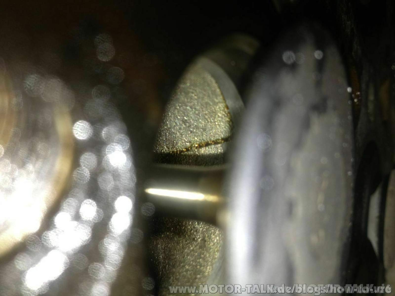

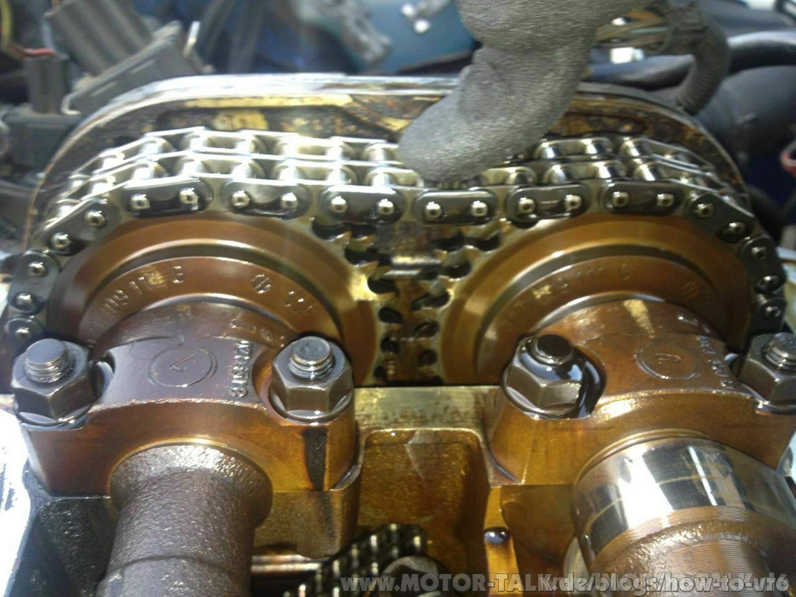

Hier die erwünschten Bilder. Müssten so um die 50 Stück sein, hab sie jetzt nicht sortiert, aber denke mal das ist auch eher zweitrangig. 🙂

Zum Thema VR6 : Ich werde den Motor einmal komplett überholen. Es kommen Lagerschalen vom R36 rein (für einen Turboumbau nach meiner Ausbildung), die Kolben werden neu beschichtet (falls ich sie weiterverwenden kann und keine Übermaßkolben brauche), neue Ringe, alle Dichtungen neu, planen, honen etc...einfach alles was dazu gehört um die Motorlaufleistung wieder auf "neuwertig" zu bekommen.
Mir ist erst mal wichtig, dass der Motor vernünftig fertig gemacht wird und läuft, damit der geplante Turboumbau später keine Probleme mehr macht. Die VR6 Motoren sind ja bis ca. 500PS standfest mit den Serienkolben. Das werde ich aber natürlich nicht komplett ausreizen.
Ich plane ihn erstmal so mit seinen serienmäßigen 174 PS ( eventuell auch etwas mehr mit 2,9er Brücke, anderer Drosselklappe usw) als Schön-Wetter-Fahrzeug zu nutzen. Später mit dem Turbo (denke mal GTX30/32) will ich auf ca 350-400 PS kommen.
So ist zumindest erstmal der Plan.
Mal schauen was der Motorinstandsetzer zu dem Motor sagt. Wenn ihr euch mal die Zylinderlaufflächen anguckt, lässt das eher darauf schließen, dass der Motor 233.000km weg hat. Was auch dazu passen würde, dass die Zylinderkopfdichtung schon eine Austauschdichtung von REINZ war...
