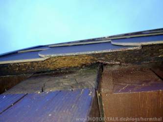

Heute mal aus der Rubrik Sanierung...

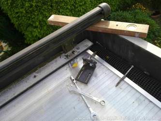

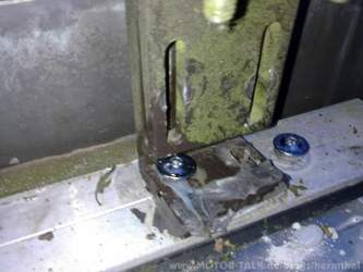

Nachdem der Wintergarten aus Holz mit neuen Doppelstegplatten versehen wurde, wollte ich die großen Markisen wieder anbringen. Die sind mit Schloßschrauben durch die Klemmleisten der Stegplatten hindurch in die Tragbalken aus Holz geschraubt.
Soweit - sogut. Aber in der Nähe der Regenrinne wollten die Schrauben partou nicht fassen. Also beim Baumarkt 8x240 Spax Schrauben gekauft und wieder probiert. Hält nicht. Kann man so rausziehen und mit dem Gewinde auch eine Menge Holzmatsch.

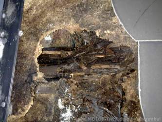

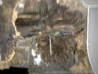

Daraufhin hab ich die Ecke etwas genauer untersucht, die MDF Platte, auf denen die seitlichen Schieferplatten hingen, war schon gefährlich weich. Schiefer runter, Asseln beiseite gekratzt, im feuchten Holz gebohrt und dann fand ich die 240er Spax wieder 😁 😠
Morgen probier ich dann wohl aus, ob die Drainage der Regenrinne der Lage noch Herr wird oder bloß die Regenrinne undicht ist. Sonst heißt es wohl Terasse aufklopfen und Anschluss an die Kanalisation herstellen...

MDF = Mitteldichte Faserplatte; für mich sind bei Euch Spanplatten verbaut. Die mögen es überhaupt nicht, wenn sie feucht werden und verlieren unwiderruflich ihre Festigkeit ---> als Bauschutt entsorgen. Die Kanthölzer müsste man mal anschauen, wenn sie wieder trocken sind.
Verstopfte Dachrinnen laufen über, aber bei Euch scheint ja auch noch was undicht zu sein, sonst käme das Wasser von der Rinne nicht dort hin.

Mach mal ein Übersichtsfoto, damit man sich die Konstruktion vorstellen kann.
Sat Oct 19 23:24:15 CEST 2013    |    hanspassat
Hoffe das reicht, mehr gibts gerade nicht 😉
Sat Oct 19 23:28:50 CEST 2013    |    Thomas BZ
Wer verbaut solches Holz im Außenbereich. Ein Wunder, dass es solange gehalten hat^^
Sun Oct 20 00:22:41 CEST 2013    |    Hans-57
Flo, Du bist doch hoffentlich nicht auf den Stegplatten rumgelaufen... 😰
Das sollte man vorher abbrettern, weil das außer materiellen auch gesundheitliche Schäden zur Folge haben kann.
Das sind übrigens keine Schlossschrauben sondern Wiener Schrauben.
Die eigentliche Trgkonstruktion des Daches ist also umlaufend mit diesen ominösen Spanplatten verkleidet, die anscheinend schon als Spanplatte nichts taugen. Deshalb zieht es auch die Schrauben so rein. Die Kanthölzer des Tagwerkes sind vermutlich sägerauh, warum verkleidet man die sonst.
Damit die Balken wieder austrocknen entfernst Du am besten erst einmal die Spanplatten innen und außen, da die wie Schwämme wirken. Und zwar jetzt, da der Frost im Winter sehr viel Feuchtigkeit raus zieht. Dort, wo Du die Markise anschrauben wolltest, ist der Balken ohnehin im Eimer, weil er seit Jahren nass ist. Also in Frühjahr diese Stegplatte noch mal runter und den kompletten Balken austauschen. Habt Ihr das beim Verlegen nicht gemerkt?
Auch bin ich mir nicht sicher, dass die Nässe von der Rinne kommt, da müsste ja ein direkter Übergang sein, den es aber eigentlich nicht geben dürfte. Vielmehr denke ich, das an der Aufkantung hinter der Markise etwas undicht ist, oder im Auflagebereich der Platten selbst. Das kannst Du aber sehen, wenn das Spanzeugs ab ist. Irgendwo werden die Nässeschäden ja beginnen, diese Stelle dann genauer untersuchen.
Viel mehr lässt sich aus der Ferne erst einmal nicht sagen.
