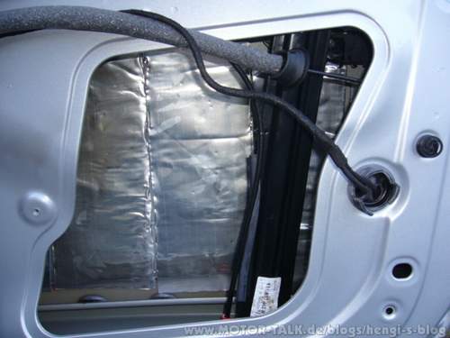

Da die Türverkleidung sowieso runter war, wegen Umrüstung auf FL-Teilen (Artikel folgt), hab ich die Chance genützt und die Tür mit Alubytyl (bestellt bei Ebay, Dicke 2.2mm) gedämmt, um ein Scheppern beim niedrigen Frequenzen des Basses zu beseitigen.
In den Türen habe ich es innen hinter der Scheibe großflächig aufgetragen und außen hinter der Türverkleidung im Bereich Lautsprecher und Kabelführungen mit kleineren Stückchen versehen. Verbraucht wurden pro Seite ca 60x50cm.

Auf Dauer eine recht erhebliche Belastung für die Scharniere, Schlösser und Fallen, irgendwann werden die Türen hängen.
"Unfall gehabt?" "Nein, Türen beschwert 😁"
Mon Oct 24 20:44:06 CEST 2011    |    _RGTech
Es is Alubutyl, das ist leichter als Bitumen.
Ich find's am Innenblech fast ein bisschen wenig...

Ob schwerer oder leichter als Bitumen, ist egal, wenn man jede Tür mit ca. 5kg zusätzlich belastet, ist das reichlich zusätzliches Gewicht, das beim Öffnen und Schliessen an den Scharnieren zerrt und nach dem Schliessen auf das Schloss einwirkt.

Ich habe neben dem erhöhten Gewicht ( Türen, Kofferraumdeckel ) auch bedenken in Sachen Rostschutz. Diese Matten nehmen doch Feuchtigkeit auf, Oder?
Tue Oct 25 17:13:46 CEST 2011    |    Federspanner36356
Ne, die ziehen kein Wasser, sind den Bitumen sehr ähnlich...

verbraucht wurden ca 60x50cm pro Seite was ca 1,2kg mehr ausmacht, was bei einem reinen Verkleidunggewicht von schätzungsweise 10-15kg eher zu vernachlässigen ist.
