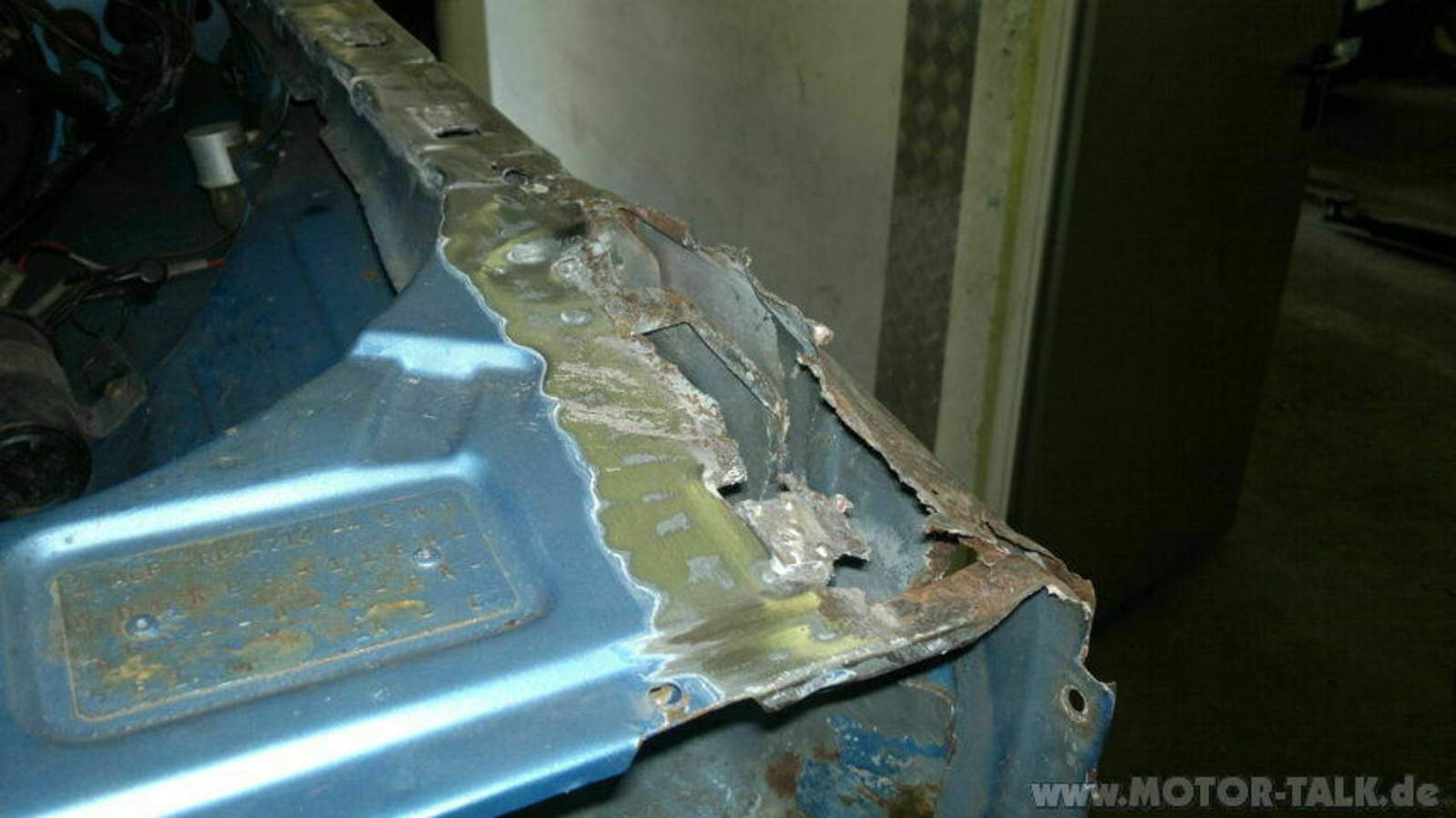

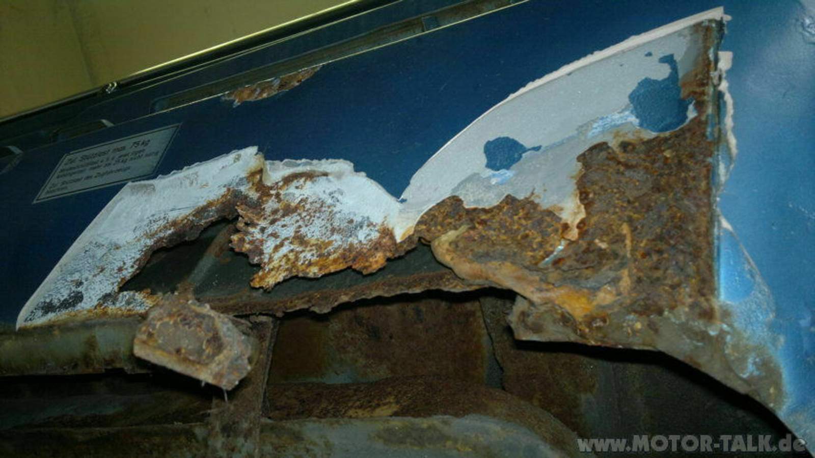

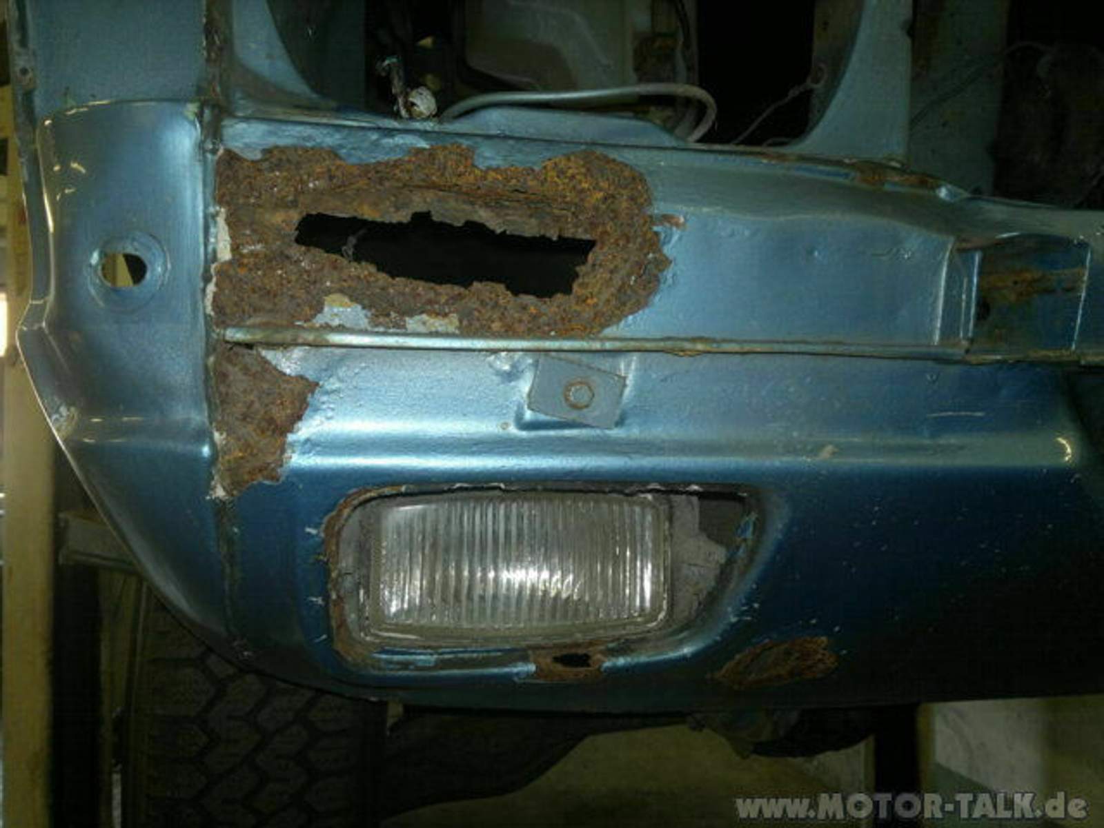

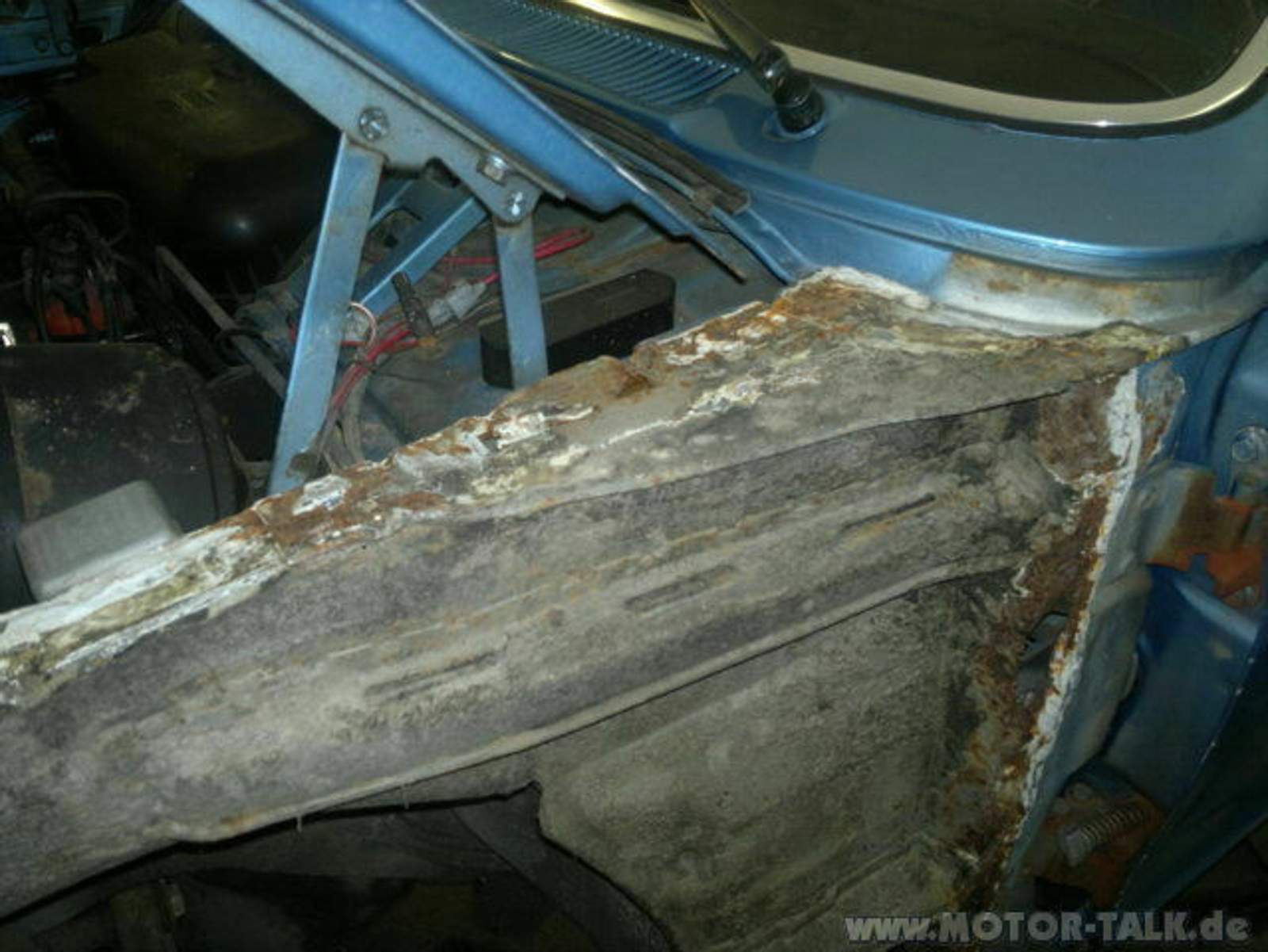

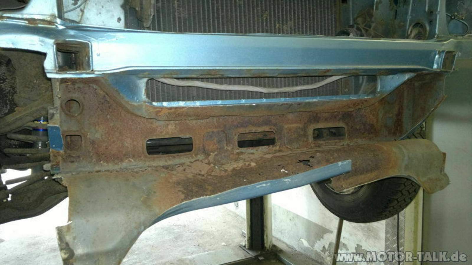

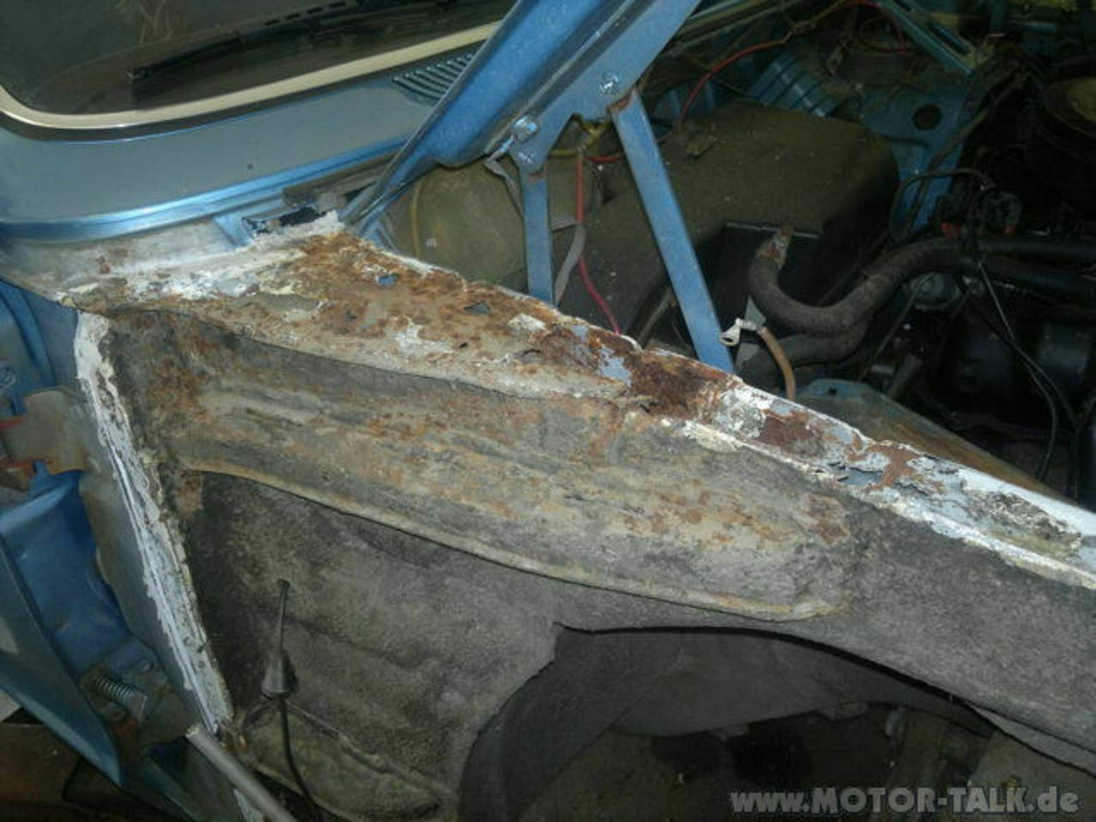

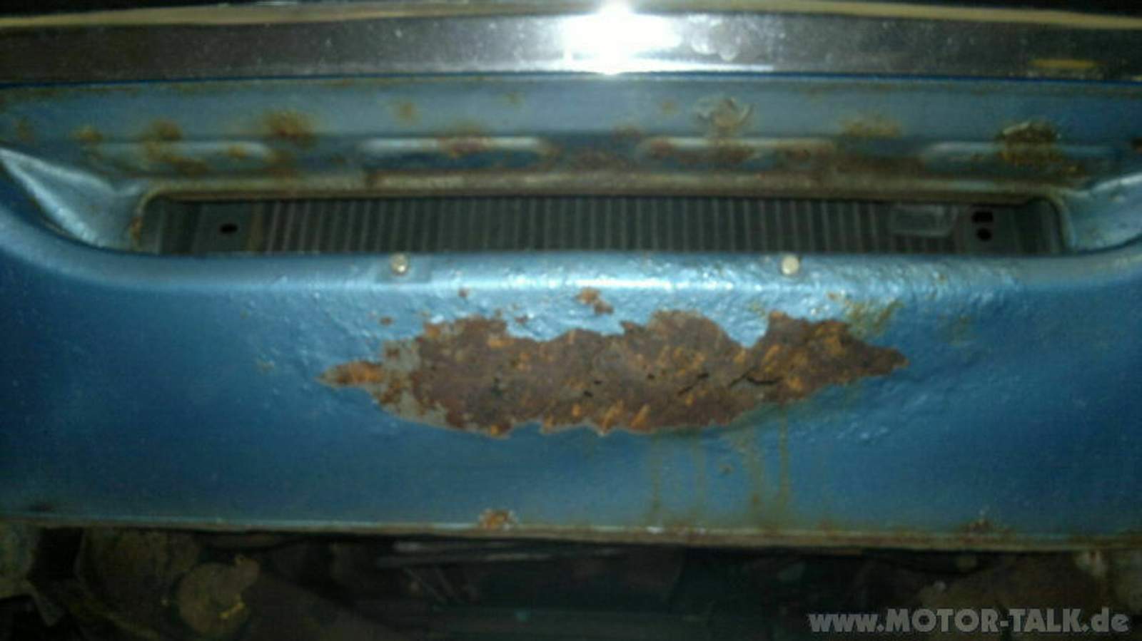

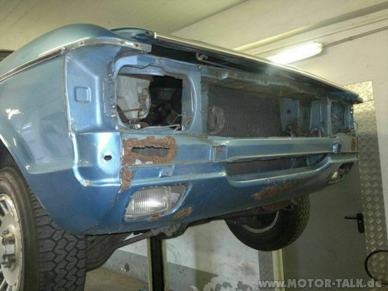

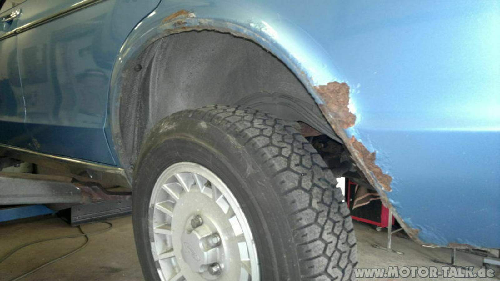

Ihr habt vollkommen recht, man darf Pferde nicht von hinten aufzäumen und genauso fängt ein Restaurationsbericht damit an, daß man den Wagen zunächst von allen Zier- und sonstigen abschraubbaren Teilen bis hin zu den Kotflügeln befreit, sich anschließend zurücklehnt, tief durchatmet und erstmal nachdenkt. Lohnt sich das überhaupt? Was hat man sich da wieder aufgehalst? Da ist ja mehr Rost als Blech!

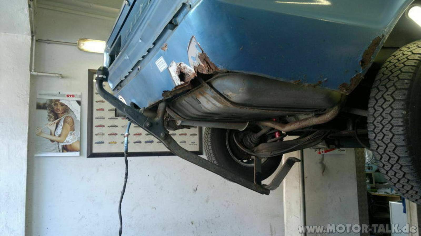

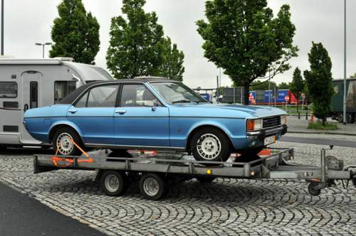

So aufgeladen auf den Hänger sah der Wagen ja noch ganz manierlich aus. Gefahren ist er ja auch noch zuletzt, vor dem insgesamt vier Jahre währenden Abstellen in einer oberfränkischen Halle. Nur die Automatik und die Lenkhilfe verloren ständig ATF, daß es eine "Freude" für die Umwelt war. Aber unter den Zierleisten offenbarte sich das vermutete Grauen. Doch vollends zerstört wurde die Illusion von einer schnellen und preisgünstigen Wiederherrichtung nach dem Blick unter die Kotflügel und hinter die Frontmaske.
Hier mußte nun die Entscheidung gefällt werden: Patient wieder zumachen und für tot erklären oder mit einer Vollrestauration anfangen? Die weitere Beugtachtung ergab glücklicherweise auch ein paar nicht ganz unwichtige Pluspunkte: die Substanz des restlichen Unterbodens war überraschend gut, nur die Spitzen der Längsträger vorne waren durch. Die Seitenschweller waren völlig intakt und der Schweißer meinte, die Kotflügel wären rettbar und müßten nicht durch schlecht passende Gfk-Nachbauten ersetzt werden. Die Türen hätte man schweißen können, Ersatz für viertürige Granadas ist jedoch noch vergleichsweise einfach zu beschaffen, daher wurde beschlossen, alle vier Türen zu ersetzen. Das originale Vinyldach hielt ich für absolut in Ordnung, denn ich hatte es regelmäßig mit Vinylpflege eingelassen und hatte nie den Eindruck, daß es rissig und porös geworden wäre. Daher durfte es bleiben, denn 2013 waren mir keine Quellen für gute Nachbauten vonb Vinyldächern bekannt.
Somit war der weitere Weg nun vorgezeichnet: der Granada wird blechtechnisch tip-top restauriert, anschließend lackiert und wieder zusammengebaut. Davon aber später mehr.

Hallo nochmal,was ich auf den Bildern sehen kann,alles im machbarem Bereich.Weiss nicht wie du die Roststellen bearbeiten
moechtest,wenn ich dir einen Tip geben darf,kein Blech auf die Durchrostungen !!,sondern wenn moeglich (geht nicht immer) Schadhafte stelle rausschneiden u.neues Blech einschweissen.Wenn man ein Blech einfach nur draufschweisst "blueht es darunter weiter.Gruss u.viel Erfolg.

Überführungskennzeichen auf einem Trailer ist auch ziemlich dekadent...-🙂

Die Felgen sind nur Standfelgen gewesen und das Überführungskennzeichen stammte noch aus dem Jahr 2009, als der Granni das letzte Mal auf eigener Achse bewegt wurde. Inzwischen ist die Restauration abgeschlossen und ich lasse hier mal Schritt für Schritt die erfolgten Arbeiten eneut Revue passieren. Morgen gibt's einen weiteren Artikel und wer das Endergebnis sehen will, der darf natürlich in den anderen Blogartikel zu dem blauen Granada schauen. 🙂
