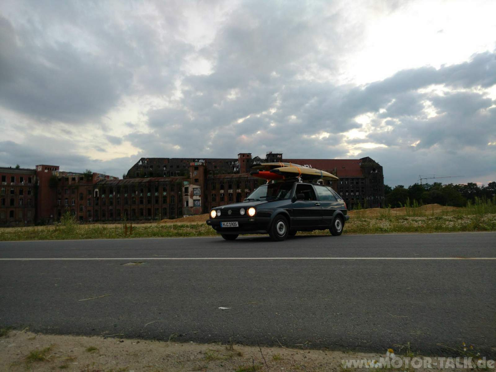

Was könnte mein kleiner Golf nicht alles sein, "Rentner Fahrzeug 1. Hand geb. 1934 regelmäßg gewartet viele Rechnungen!!!!111elfelf". Diese Angaben stimmen weitestgehend, bis auf den Umstand dass, das Kfz von dem hier die Rede ist seit September 1991 von sechs anderen jungen Herrschaften betrieben wurde.... Doch die Historie meines "Golfis" Möchte ich an anderer Stelle betrachten. Auch wie ich zu seinem Besitz kam, und was ich seit dem mit ihm erlebt hatte, wird vielleicht in einem anderen Artikel erzählt, sofern Interesse besteht 🙂
