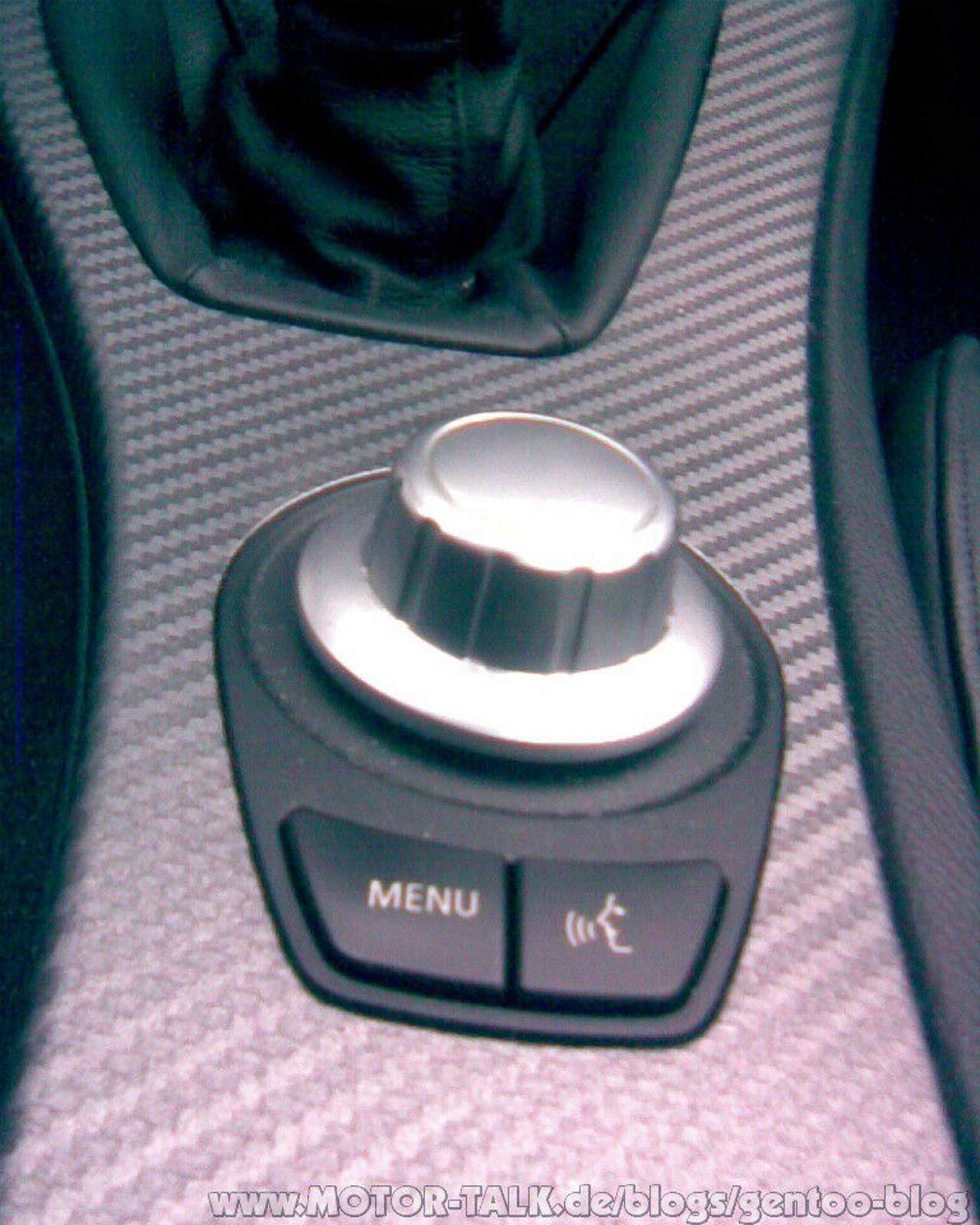

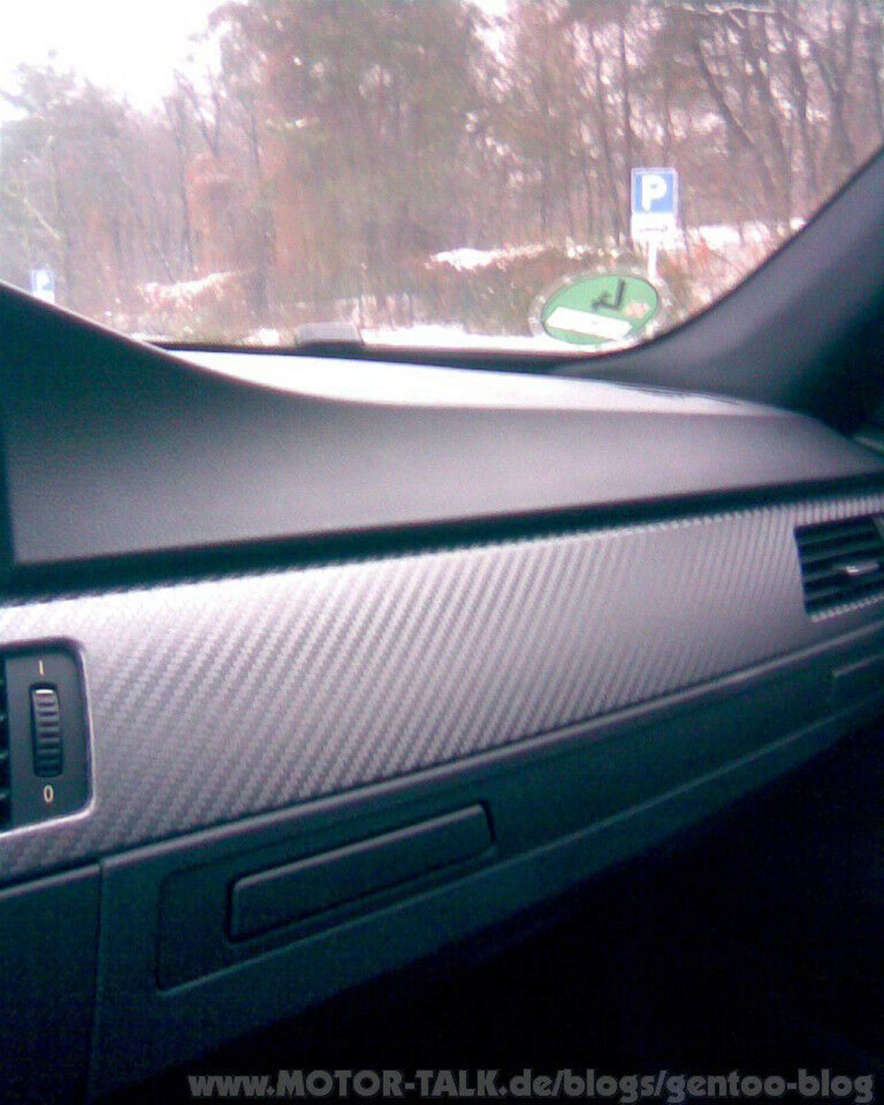

da ich mich "zu jung" fühle, für Interieuleisten aus Holz 😉 (war Pappel-maser) habe ich bereits die Leisten von meinem E91 mit Carbon - Folie von 3M ™ DI-NOC ™ beziehen lassen.
Wer einen Kontakt zu der Firma möchte kann sie gerne per PM haben; die haben wirklich eine klasse Arbeit abgeliefert.
Der Tausch war recht einfach, weil alle Leisten nur gesteckt sind --> wird in vielen Foren beschrieben --> mein TIP: alte Scheckkarte durchgeschnitten, unter die Leisten gesteckt und zwischen die beiden Kartenhälften mit dem Schraubenzieher gehebelt.
Und hier das Ergebnis.
Die Bilder sind mit meinem alten Handy gemacht - wenn ich mal etwas Zeit habe gibt es bessere:
[bild=1]
[bild=2]
