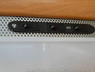

Habe bei meinem Hymer WoMo aus 2005 die Halogenlapen durch LED's ersetzt. Statt 10W nun nur noch 1,6W bei gleicher Helligkeit und ähnlicher Farbe. Neuer Typ: MR11_SMD12.
Die Dinger gibts als 4er-Pack bei SEBSON in 44143 Dortmund unter der Nr. 4_x_MR11_SMD12 und kosten zusammen 15,12 Euro netto, zzgl MWSt, Versandkosten: 21,98€.

... die Stiftlampen wurden ersetzt durch "G4 LED 24 SMD 3014 Warmweiss 1,5 Watt 110 Lumen" bei amazon für 10 St. 10 Euro.
... die Küchenneoröhre wird unterstützt durch 3 LED-Streifen, die zusätzlich eingeklebt werden und durch einen zusätzlichen Schalter in der Schalterleiste betätigt werden (in der Mitte ist eine Blindabdeckung, die durch einen Schalter von reichelt "Wippe 1901.1102" um 1,15 Euro ersetzt wird).
