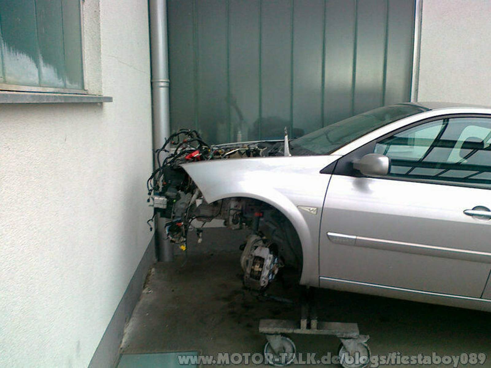

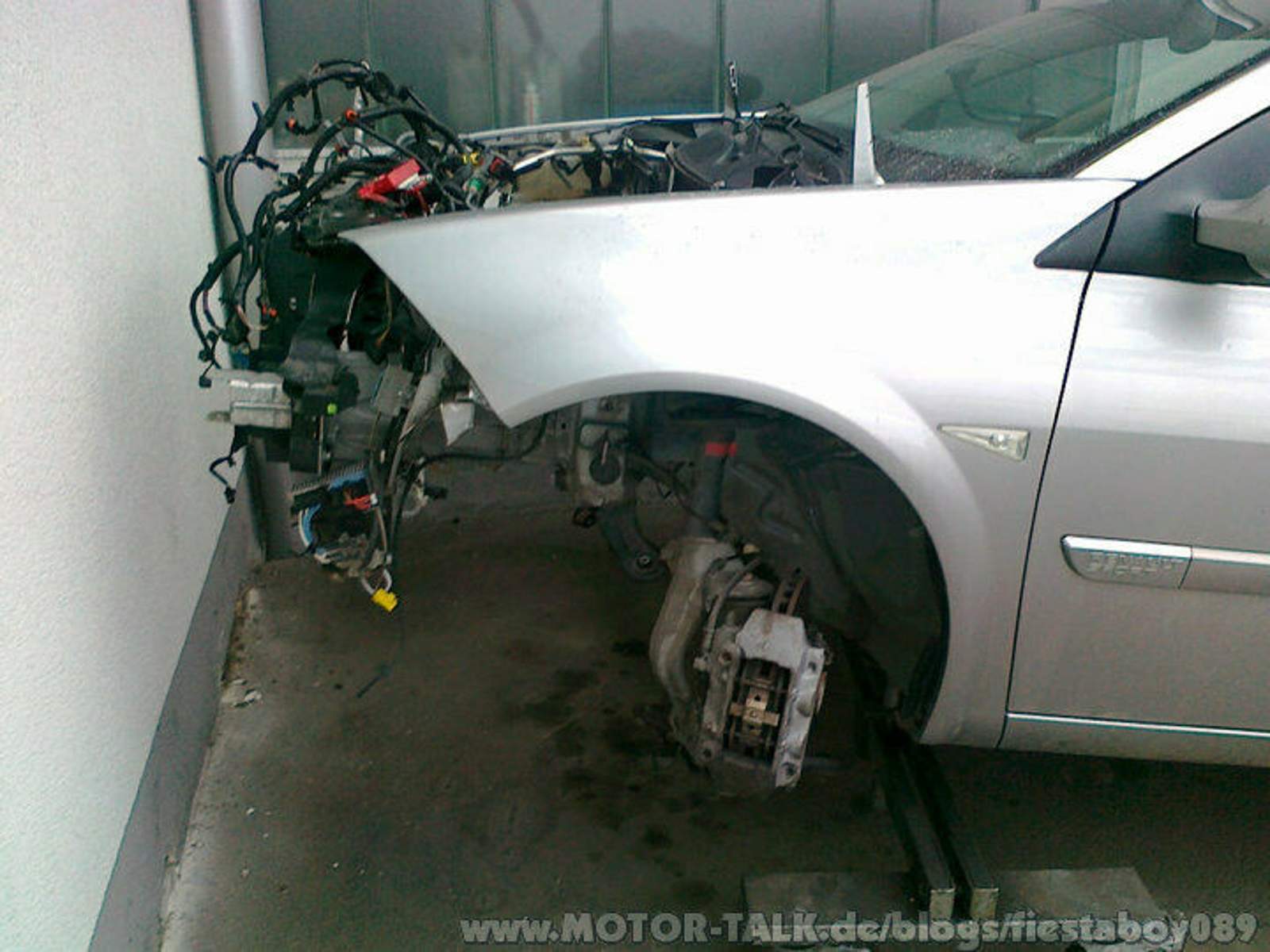

Am Montag darauf, den 30.08.2010, dann der unerfreuliche Anruf vom Renaulthändler:
Die Ölpumpe hats "verrieben", dadurch haben die (oder der) hydraulische(n) Kettenspanner nicht mehr "funktioniert", die Steuerkette wurde locker und ist übergesprungen. Weiters sind dann dadurch noch was an der Klimaanlage und Pleuellager kaputt gegangen.
Die Frage vom Renault"mechaniker", ob ich den Wagen sehr hochtourig gefahren habe. Ich hab ihm die Frage beantwortet.
Hab mich aber dann in einem Forum erkundigt, da meinte jemand, dass das nicht meine Schuld war, wenns Auto in den Begränzer läuft, das "muss er aushalten"! So sehe ich das auch!
"Na toll, das wird teuer", dachte ich mir, der Renaulthändler meinte ich solle mal (sollte der Kulanzantrag abgelehnt werden) mit 2.000 Euro mindestens rechnen.
Kulanz wurde natürlich wiedermal abgelehnt (wegen dem 30.000 km Service, das im Februar 2009 fällig gewesen wäre, das Auto aber seit März 2009 abgemeldet war bis Februar 2010 und im März 2010 wurde das Service dann gemacht, Auto hatte ja auch noch keine 30.000 km auf der Uhr).
Endgültiger Reperaturbetrag wäre 3.400 Euro (!) gewesen, doch ich hab dann bei Renault noch mal dampf abgelassen und nun wurden 70 % der gesamten Kosten auf Kulanz übernommen, bleiben zwar immer noch ca. 1500 Euro aber die sind eher verschmerzbar.

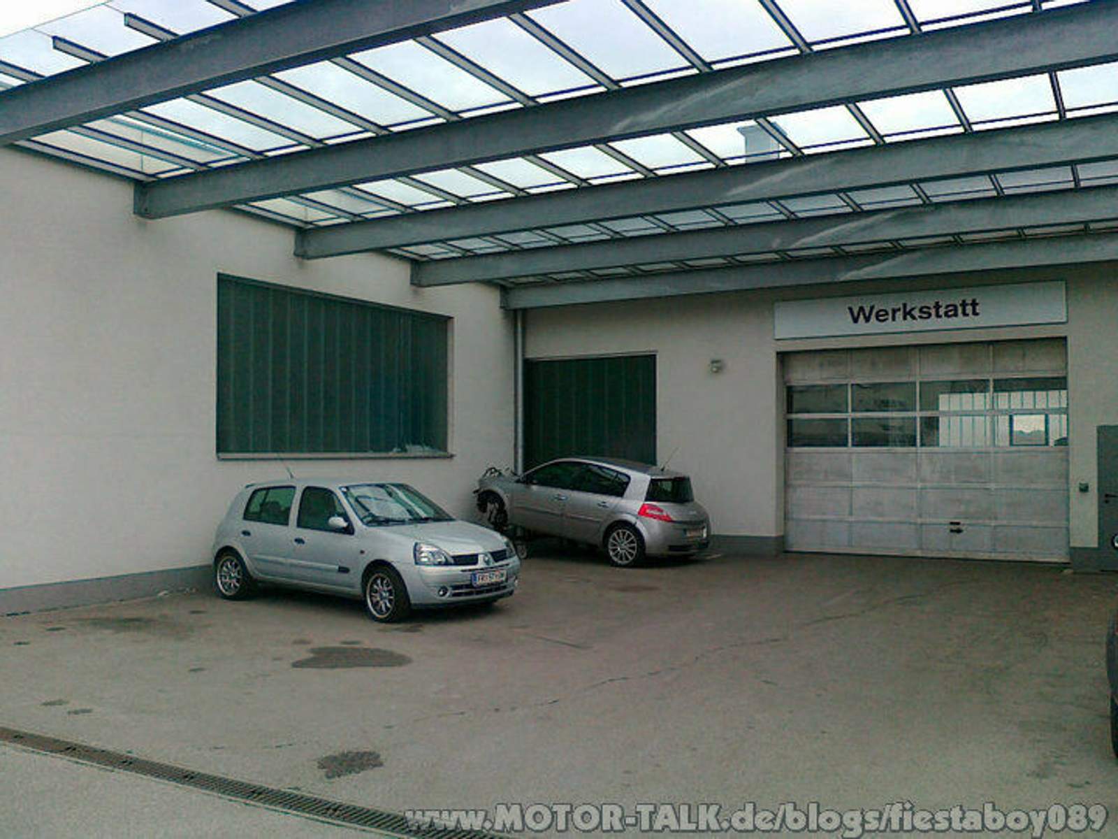

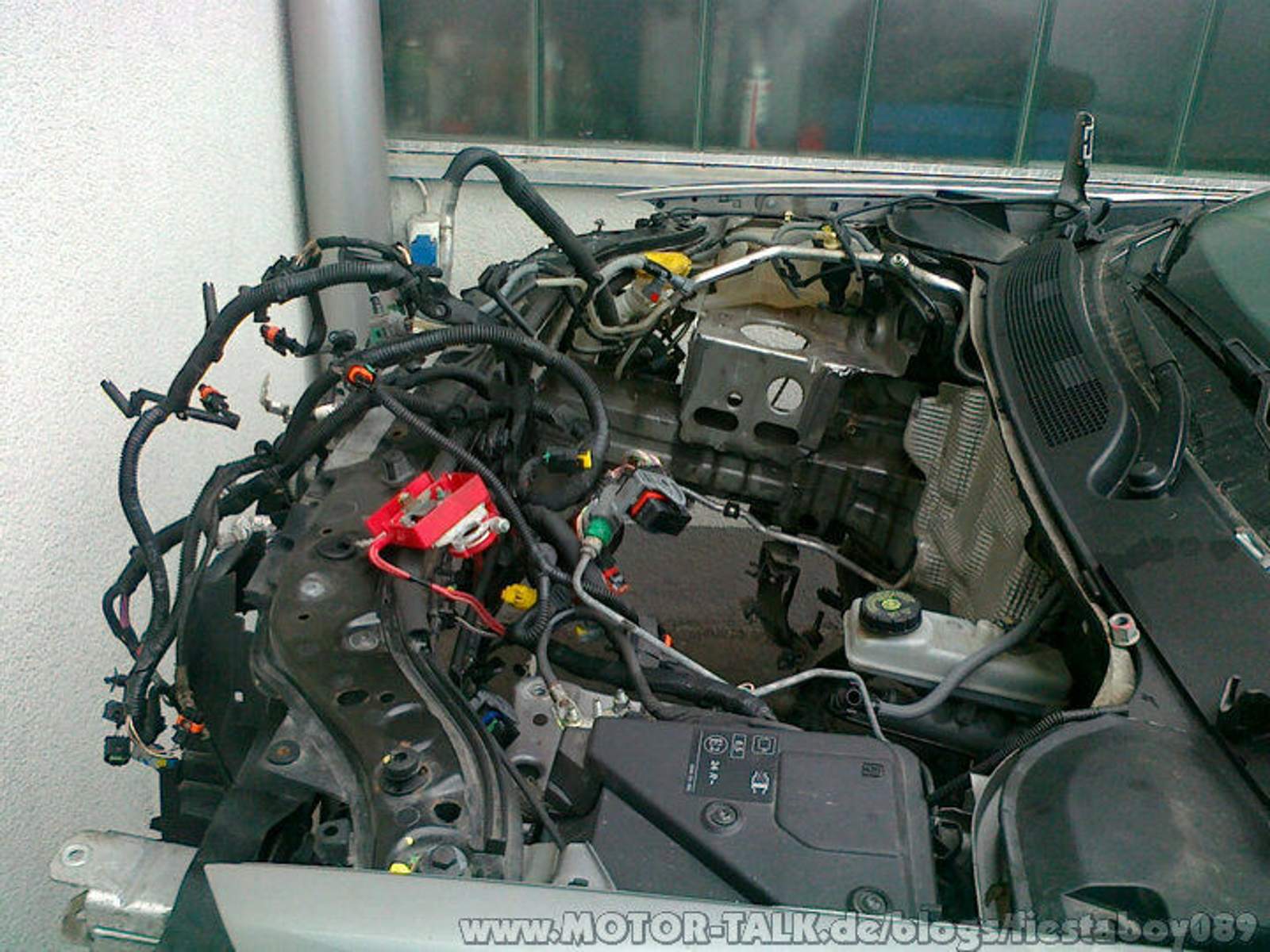

Tja, mir bleibt jetzt nichts anderes über, als abzuwarten. Heute ist mein Auto, wie auf den Bildern zu sehen, noch unverändert bei der Werkstatt gestanden.

ja war mir da etwas unschlüssig welchen motor du drin hast...die 2l mit der leistung waren auch sehr rar bei uns.
wenns die ölpumpe zerlegt hat (deine aussage) dann hat nich nur der motor was abbekommen, da is in der regel auch der turbo eigendlich schon hin. kein öldruck, keine schmierung des turbos!
ich hab einige jahre inna renault werkstatt gearbeitet, eine motor überholung gibts da eigendlich nicht, da kommt dann at motor rein. erkundige dich da mal obs nen at motor gibt, oder ob der motor in fremdleistung zum instantsetzter kommt. einfach mal nen paar pleullager tauschen...die zeiten vom golf 2 sind vorbei! und wenn die lager unter gefressen haben, was is dann mit den nockenwellen lagern? eigendlich müßten die dann auch neu, die sind mit am weitesten vom öl weg...der arbeitaufwand inna werkstatt ist da viel zu hoch um die lager zu tauschen, insbesondere wenns ne vertragswerkstat ist! da hängt ne menge mehr mit dran, auch kann man sich nich sicher sein das eventuell die pleule was abbekommen haben, oder die nockenwelle wenn die trocken läuft. das risiko geht keiner ein da nur die lager neu zu machen, insbesondere bei so einem motor...wenn das nen rückläufer wird, auch wegen turbo...das kann für die werkstatt richtig teuer werden...daher bei solchen sachen auf nummer sicher gehen und at motor und turbo neu, dann is man da aus dem schneider...das ist gängige praxis!
bezüglich der kulanz...relault ist da relativ freigibig...man muß da nur druck machen!
ach, und kein diesel der ok ist, geht kaputt nur weil man mal ne abregeldrehzahl fährt! da müßten ja tausende defekte diesel rumstehen nachdem sie ne au bekommen haben, da fahrt man in der regel 3mal die abregeldrehzahl....und selbst mein schrott motor kann mein fahrstill ab, und da weis ich wovon ich rede!
