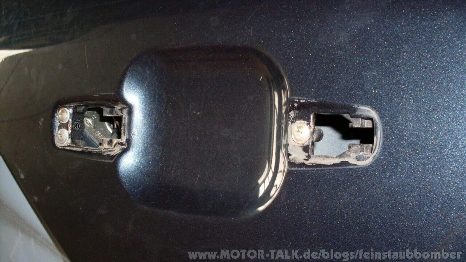

Am Türgriff ist nichts sichtbar was auf Rost hindeutet
[bild=7]
bei ausgebautem Griff kann man schon kleine Rostblasen erkennen
[bild=8]
aber erst beim ausschleifen kann man erkennen wie weit der Rost den Lack schon unterwandert hat (die Schrauben wurden zum entrosten natürlich einzeln rausgeschraubt und dann wieder angeheftet)
[bild=9]

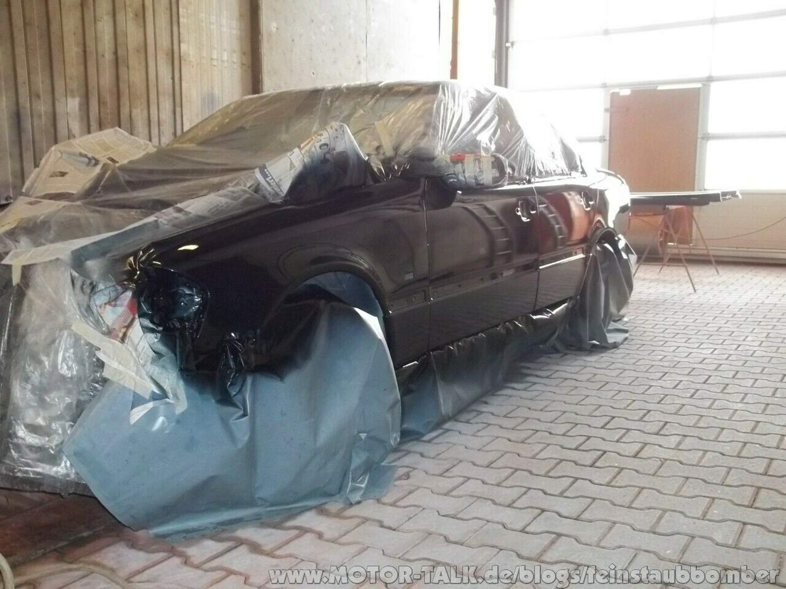

Danach wurde das Auto gereinigt abgeklebt und mit Silikonentferner entfetet
dann konnte endlich der Basis und Klarlack aufgetragen werden,was vergleichsweise schnell ging
[bild=24]
[bild=25]
[bild=26]
[bild=27]
