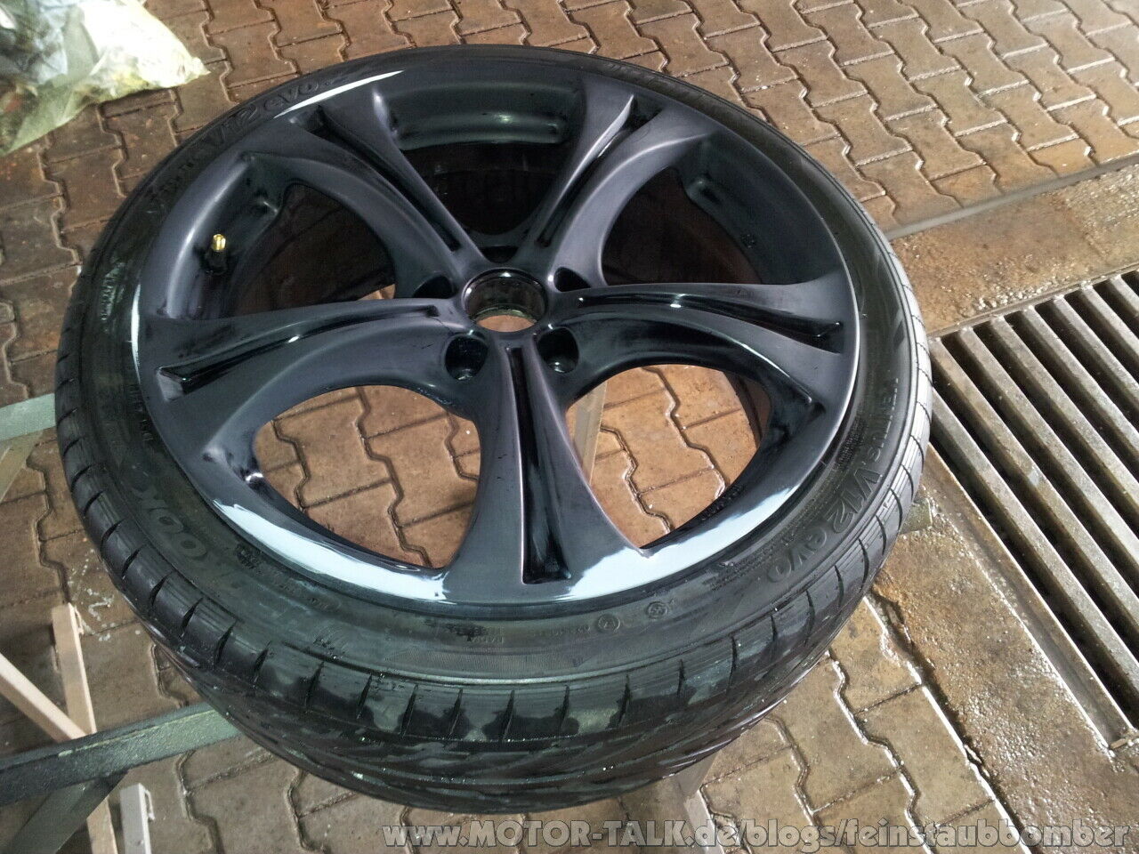

da ich schon des öffteren mal angeschrieben wurde zwecks Felgen selber lackieren hier mal ein kleine Anleitung.
bei der hier gezeigten Felge handelt es sich nur um eine von vieren die ich vor 2Jahren mal schwarz glanz umlackiert hatte,eine wurde letzten Sommer angefahren und mußte nun schnell neu lackiert werden (hätte man ja nicht früher drauf kommen können🙄 )
Es waren drei Stellen an der Felge angeschrammt,nix wildes aber unschön.

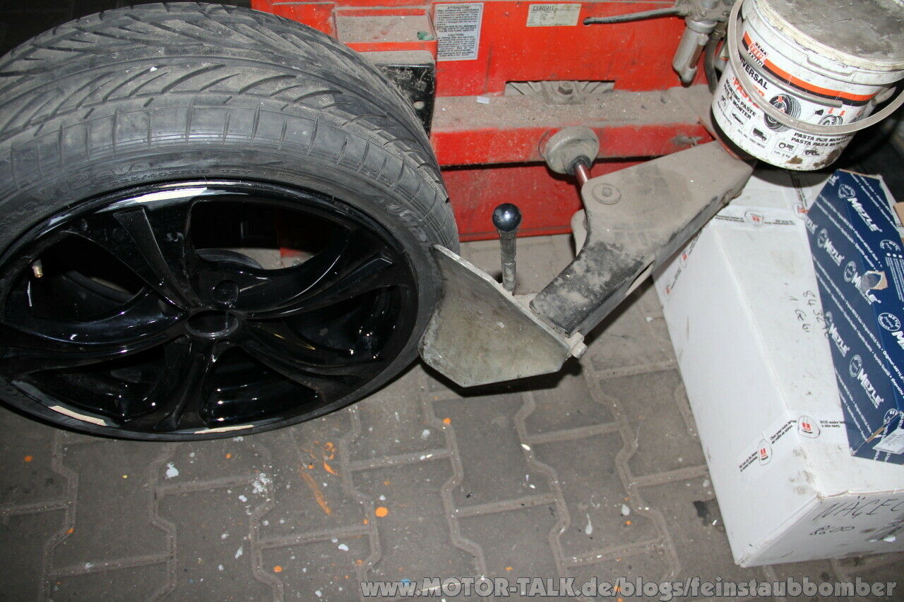

[bild=1]zuerst habe ich die Luft aus dem Reifen gelassen und den Reifen mit Hilfe der Montiermaschiene nach innen über die Wulst gedrückt,somit hat man einen gleichmäßigen Abstand zum Felgenrand und kann diesen auch gut mitlackieren.
Normalerweise entferne ich dabei auch gleich das Ventiel,dieses war vom Eigentümer der Felge aber ausdrücklich nicht gewünscht,naja bleibts halt drin und wird abgeklebt,ich empfehle aber immer rauszumachen da sonst das Risiko sehr groß ist das der Lack um das Ventil abblättert.

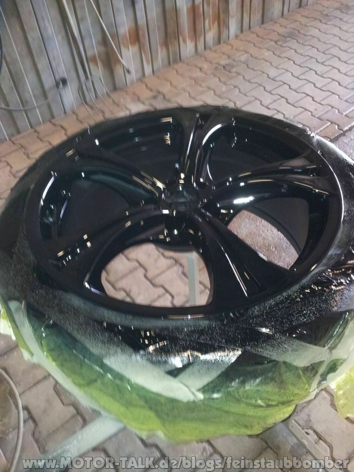

[bild=2]zuerst wurde die Felge gründlich gereinigt und die Beschädigungen angeschliffen,ich verwende dafür eine 120er Körnung,es geht nicht drum die Kratzer komplett rauszuschleifen sondern nur anzuschleifen und ev. losen Altlack zu entfernen
[bild=3]nach dem schleifen habe ich Spachtel aufgetragen,ich verwende dafür einen normalen Standox Soft Spachtel
[bild=4]Spachtel geschliffen,erst grob mit 120er und dann fein mit 240er

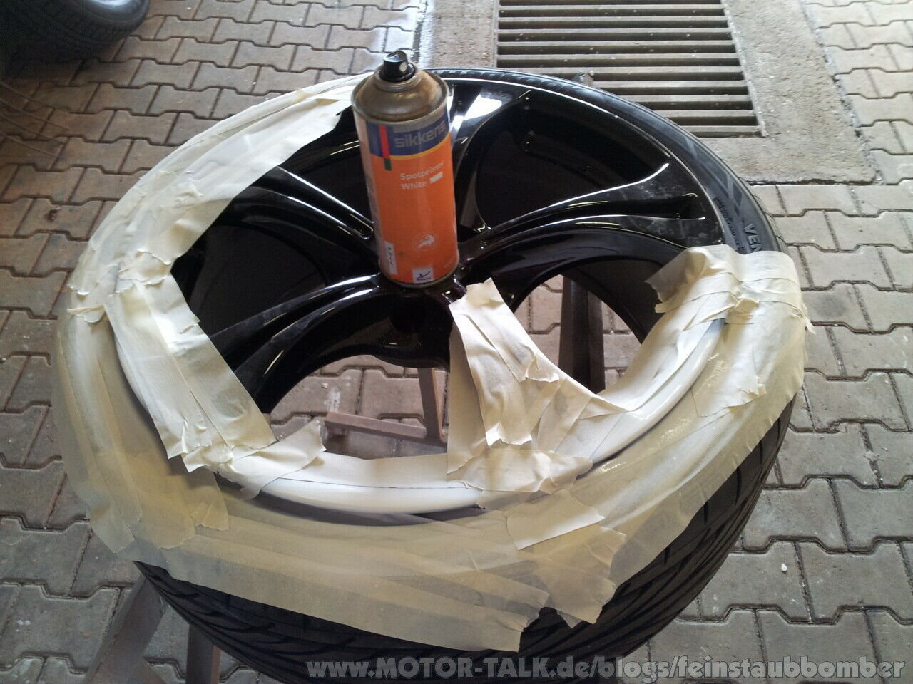

[bild=5]da es mal wieder schnell gehen mußte habe ich mich gegen eine 2K Füllergrundierung entschieden,diese gleicht zwar mehr aus weil man eine höhere Schichtdicke hat und man somit mehr rausschleifen kann hat aber den Nachteil der längeren Aushärtungszeit,darum habe ich mich in diesem Fall für einen Sikkens Spot Primer entschieden,der ist nach ca.1Std. schleifbar,der Spachtel muß dafür "passen" also gut und fein geschliffen sein,der Spot Primer gleicht so gut wie nix aus da Er nicht so dick aufträgt,darum empfehle ich immer eine normale 2K Grundierung.

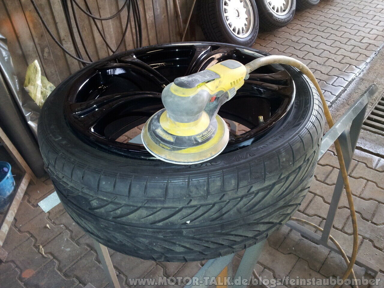

[bild=6]nun wurde der Spot Primer nass mit 800er geschliffen,den Rest der felge habe ich mit 600er geschliffen,die Vertiefungen und Kanten dann zusätzlich mit feinem Schleifvlies,danach wurde die Felge gründlich abgewaschen,wichtig ist das wenn alles trocken ist kein glänzender Lack mehr zu sehen ist,wenn ja nachschleifen,auf glänzenden (nicht angeschliffenen) Lack hält kein neuer Lack!

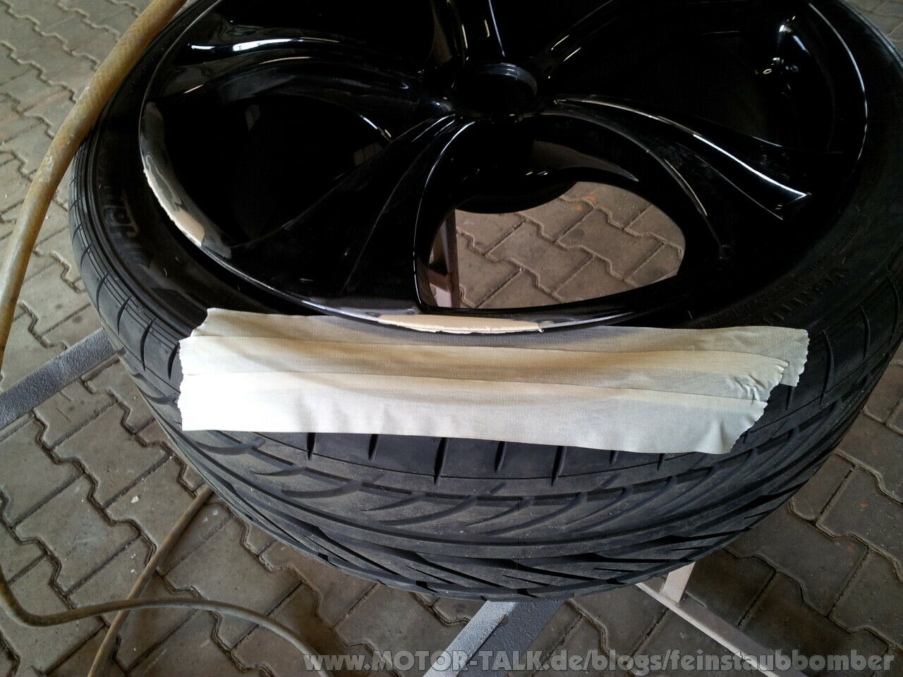

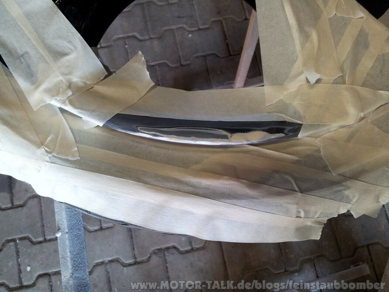

[bild=7]nach dem trocknen habe ich den Reifen abgeklebt,dazu verwende ich Folie die ich über die Felge lege und das Loch etwas kleiner ausschneide als die Felge im Durchmesser ist,dann ziehe ich die Folie über den Felgenrand und stabilisiere die noch mit Abklebeband damit nix rumflattert,je nach dem klebe ich Felgen auch innen ab,das war hier aber nicht nötig.
Als letzter Schritt wurde alles gründlich mit Silikonentferner gereinigt.

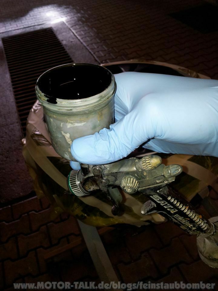

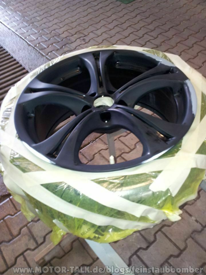

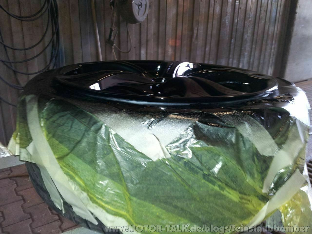

[bild=8]der Lack ist angemischt,hier ein 2K HS schwarz matt mit kurzem Härter von Mipa in einer Sata Mini Jet4 mit 1,2mm SR Düse.
[bild=9]nun kam das was immer am schnellsten geht,das lacken,erst habe ich die grundierten stellen dünn gespritzt (halber Spritzgang),nach kurzem warten dann einmal komplett die ganze Felge,somit sind nun 1,5Spritgänge auf der Felge,je nach Farbe spritze ich auch mal 2,5 Gänge.
[bild=10]auch der Felgenrand ist schön mitlackiert 🙂 wer an der Stelle spart und den Reifen nicht nach innen über die Wulst drückt und nur den Reifen abklebt wird mit abbläterndem Lack bestraft denn zwischischen Felge und Reifen kommt man so nicht zum reinigen/anschleifen,dort ist Dreck und Reifenmontierpaste.
so das war mal ein kleiner Schnellbericht zum Felgen lacken,klar kann man den Reifen auch ganz abziehen zum lacken und spart sich so das abkleben aber heute habe ich es mal wieder so gemacht.
