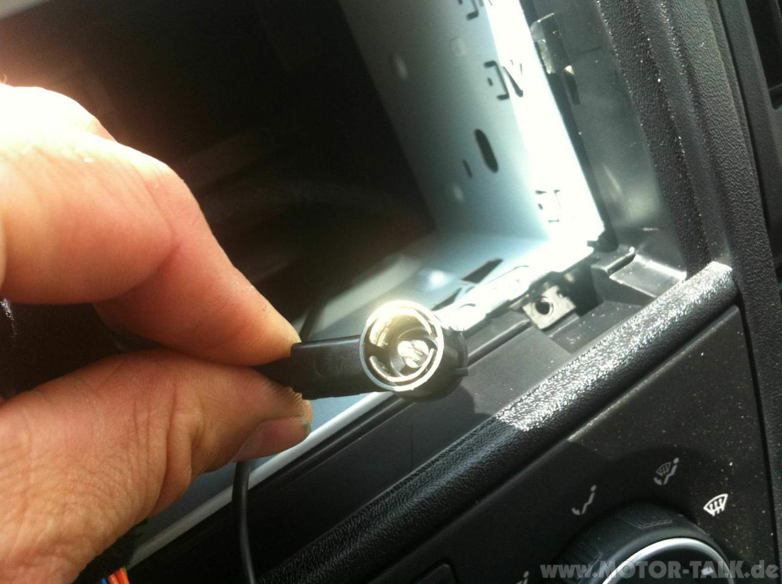

Ansonsten ist das Einbauen kein Problem, vorhanden ist ein Standard ISO-Anschluss und ein Radio -Antennenadapter. Zusammenstecken ,fertig! Außerdem ein Antennenstecker, in meinem Fall brauchte ich noch einen Antennenadapter.
Ein Scanbus ist hier nicht vorhanden und auch nicht nötig !!!Ich konnte jedenfalls keinen finden.
Der Einbauschacht ist ziemlich tief, ca.19,5 cm,habe ich nachgemessen, mein Radio ist 160 mm tief und hatte reichlich Luft nach unten.Meinen GPS Empfänger habe ich in eine Ausbuchtung hinter der tiefsten Stelle im Radioschacht gesteckt und mit Kabelbinder vorm verrutschen geschützt.gesteckt,hatte sofort Empfang.Nach oben ist es kein Problem das Externe Micro zu verlegen.Man muss halt nur vorher die Klemmplatte raus schrauben, zwei Torx Schrauben,im Radioschacht, zwei weitere findet man wenn diese Schraube raus sind dann kann man das Klemmbrett hochklappen und kommt an die zwei weiteren Torx Schrauben ran .Wenn die raus sind hat man viel Platz und kann alles im Radioschacht erkennen.

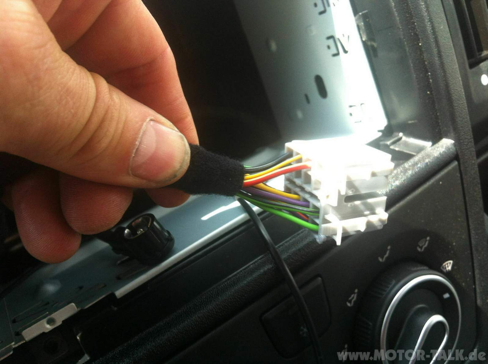

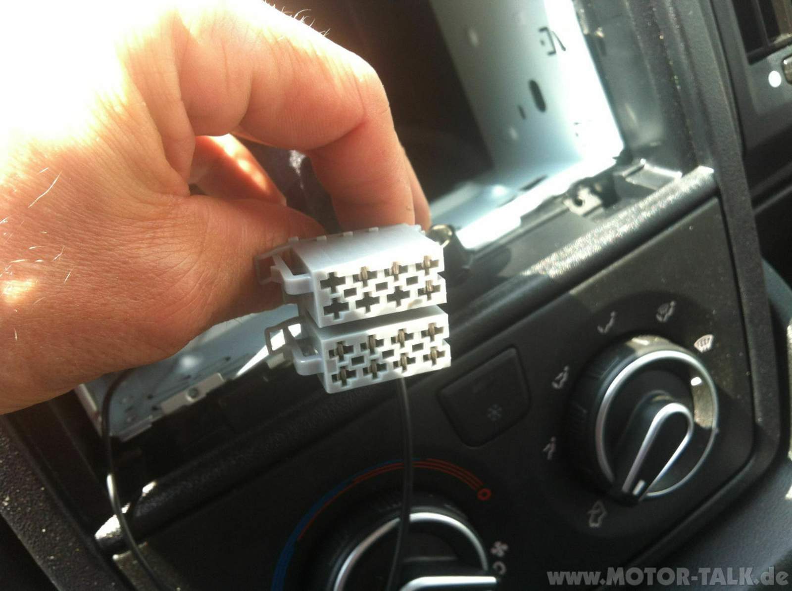

Im Anhang Bilder des ISO-Anschluss vom Fahrzeug, der Antennenstecker vom Fahrzeug und ein Bild des Radioadapters!!

Achso ,die Stecker sind so geschaltet das das Radio nur mit Zündung läuft, ansonsten muss man das Gerät mit Dauerstrom versorgen.In meinem Fall waren die gespeicherten Sender jedes mal wieder weg.Ich konnte das beheben indem ich meine vom Radio kommenden Kabel Gelb u.Rot zusammen geklemmt habe und auf den Dauerplus vom Iso-Stecker des Citroen im Bild Rot/Weiß,sprich im Bild zwei zu sehen das obere rechte Kabel verbinden!
(Zu finden In der Reihe mit Schwarz/Gelb/Rot/weiß )
