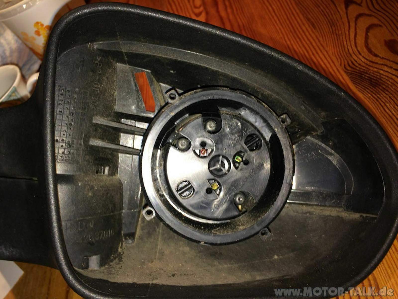

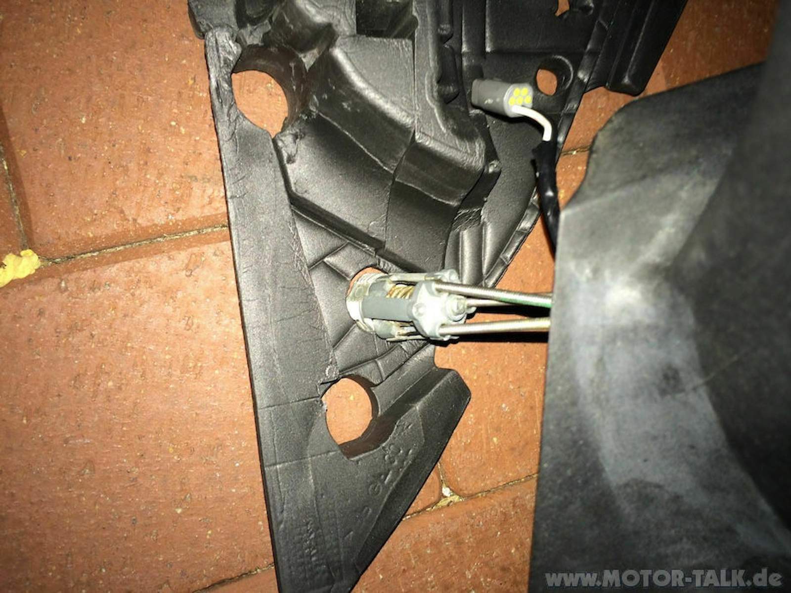

bei mir war der Beifahrerspiegel defekt, da ich in einer zu kleinen Garage kurz an der Seitenfederhalterung hängen geblieben bin und somit hatten sich die Drahtseile des Spiegels überdehnt und dadurch ist der mechanische Hebel einfach abgebrochen. Ob es ein Materialfehler war, kann ich leider nicht sagen.
Den Spiegel zu wechseln ist eigentlich relativ einfach. Man löst beim mechanischen Spiegel, die Gummiverkleidung des Bedienhebels ab. Dort dreht man dann mit einer langen Zange das Metallrad ab und löst die Lautsprecherverkleidung. Unter der Schaumgummiverkleidung befinden sich drei Schrauben und eine Stromverbindung zum Blinker. Diese dann lösen und auf der anderen Seite den Spiegel festhalten. Das wars auch schon und der Spiegel ist abmontiert.
