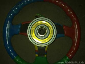

So,hab die Nabe gefunden.
Ein Lenkrad hängt auch noch dran. 😁

@Arni
Weißt du von welcher Hersteller die Nabe ist? Müsste auf der Nabe drauf stehen. Oder von welchem Hersteller das Lenkrad ist? Steht auf der Rückseite im untern "bügel" vom Lenkrad.

Tue Oct 25 22:17:55 CEST 2011    |    Arnimon
@Jonas; da muß ich nochmal schauen.
Auf Anhieb hab ich jedenfalls keine Herstellermarkierung
sehen können.
Vermutlich ist es ne Raid Nabe,aber die haben eigentlich
immer glatte Ummantelungen.

Tue Oct 25 22:19:49 CEST 2011    |    Jonas.Su
Obs ne Raid ist müsst ich halt wissen da das Lenkrad das ich draufmachen will ein Raid ist.
Tue Oct 25 22:23:08 CEST 2011    |    Arnimon
Da muß nicht unbedingt ne Raid Nabe genommen werden damits
passt.
Die Lochabstände und der Lochkreis sind bei vielen Sportlenkrädern gleich.
Zumindest bei den älteren.
Das Lenkrad war auch in nem 1er Cab verbaut.
