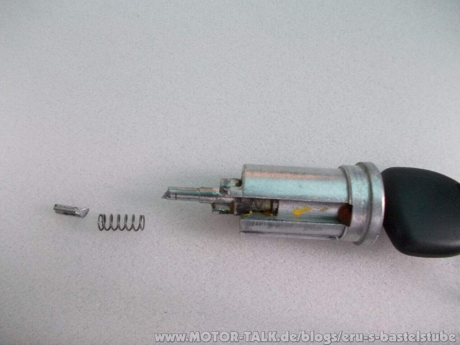

dscn0519dscn0519
Ein ganz normaler Tag,
man fährt zum Kollegen, zockt paar runden und will weiter nach Lüdenscheid - tja soweit kam es nicht 😁 Als ich einstieg, wunderte ich mich erstmal wieso die Fahrzeug-Elektronik eingeschaltet ist, obwohl der Schlüßel garnicht drin ist 😕
Dachte mir erstmal nix dabei, also Schlüßel rein und Motor sta- ... nanu? kein Widerstand beim drehen? Was ist nu kaputt? Fahren erstmal unmöglich.
Hmm... was mach ich jetz? Erst mal ADAC anrufen und um rat fragen.
" In 90 Min kann jemand vorbeikommen " Natürlich ich warte gerne 90 Min bei -12C° 😁
Ach egal in der Zeit versuch ich das Teil in Gang zu bekommen
15 Min später ruft mich ne Abschlepfirma (?!) an und fragt mich in welche Werkstatt das Auto muss. (???)
"Ehm, wieso Werkstatt? Ich dachte es kommt jemand vorbei um mir beim Starten des Autos zu helfen? Die Elektronik ist nähmlich in Zündstellung 2 steckengeblieben, somit könnte man das gute Stück durch anschieben starten..."
Der anscheind etwas "genervte Helfer" : "Ja und was wenn es nicht klappt? (Wozu hab ich ihm erklärt das die Elektronik in ordnung ist?)
Wir schicken ihnen doch lieber einen LKW vorbei um den Wagen in die nächste Werkstatt zu bringen."(Damit ihr 150€ für lau bekommt🙄)
Also das ganze mit dem ADAC und der freundlichen Abschleppfirma abgesagt und kurzerhand das Zündschloß ausgebaut.
Als ich das gute Stück in Händen hielt, wurde ich ein wenig sauer.
Wie kann man ein solch wichtiges Teil aus Aluminium fertigen, da ist doch klar dass das nicht lange hält.
Naja dachte ich mir , versuchste es halt in Hollywood-Manier den Wagen zu starten und ab nach Hause~
