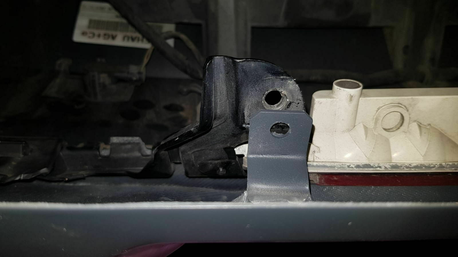

Das Ding wird aus GFK von Hand gefertigt und kommt unlackiert. Entsprechend fallen Kosten für die Lackierung an und obwohl es laut MEC zu deren Topsellern gehört, lässt die Verarbeitungsqualität und die Passgenauigkeit für meinen Geschmack sehr zu wünschen übrig. Als ich das Teil ausgepackt habe, war ich von der Optik des Rohteils erschrocken und rief beim Hersteller an, ob ich ein gebrauchtes Teil erhalten habe. Einen Farbcode erhält man übrigens auch nicht. Hatte gefragt, welche Farbe auf dem Showfahrzeug (siehe HP) verwendet wurde. Die Aussage war lediglich schwarz uni in seidenmatt. Es gibt aber mehrere Schwarztöne wie ihr wisst....
Der Hersteller verspricht Plug&Play. Mich hat das Thema aber 2 Tage arbeit gekostet, wobei ich dazu sagen muss, dass ich das aus Mangel an Alternativen in meiner Tiefgarage ohne Hebebühne gemacht habe. Dennoch mussten die Aufnahmeschlitze für die Blenden nachgearbeitet werden und die Halter für den originalen Diff. am Stoßfänger weitreichend entfernt werden. Das GFK ist sehr stramm/steif, die Laschen verclipsen im Stoßfänger nur mir sehr hohem Kraftaufwand und die Halter unten für die Verclipsung passen vom Abstand nicht (siehe Foto 3 - Mangelnde Passgenauigkeit).
Es ist also ein doch erhöhter Montageaufwand. Einerseits war ich froh, dass ich keine Halterungen einkleben musste, andererseits hab ich mich bei einem solch hohen Preis mehrfach über die Passgenauigkeit geärgert.
