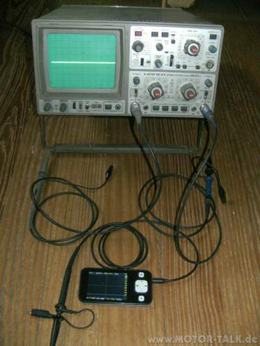

Größenvergleich. Ein altes 2x Kanal Hameg ist ein sehr feines Gerät, leider etwas zu unhandlich ob seiner Größe u. dessen Gewicht, auch die zur Funktion nötigen 230V Spannungsversorgung schränken den Einsatzbereich ein. Es hat mir schon sehr gute Dienste geleistet, aber nur stationär möglich. Das geht doch sicherlich auch kleiner, handlicher...und Digital.
[bild=2]
Auch die Bedienung des Hameg erfordert etwas an Eingewöhnung, all zuviel Schalter, Regler u. Drehknöpchen. Etwas an Erfahrung sollte schon vorhanden sein, Interesse vorausgesetzt aber relativ schnell angeeignet.

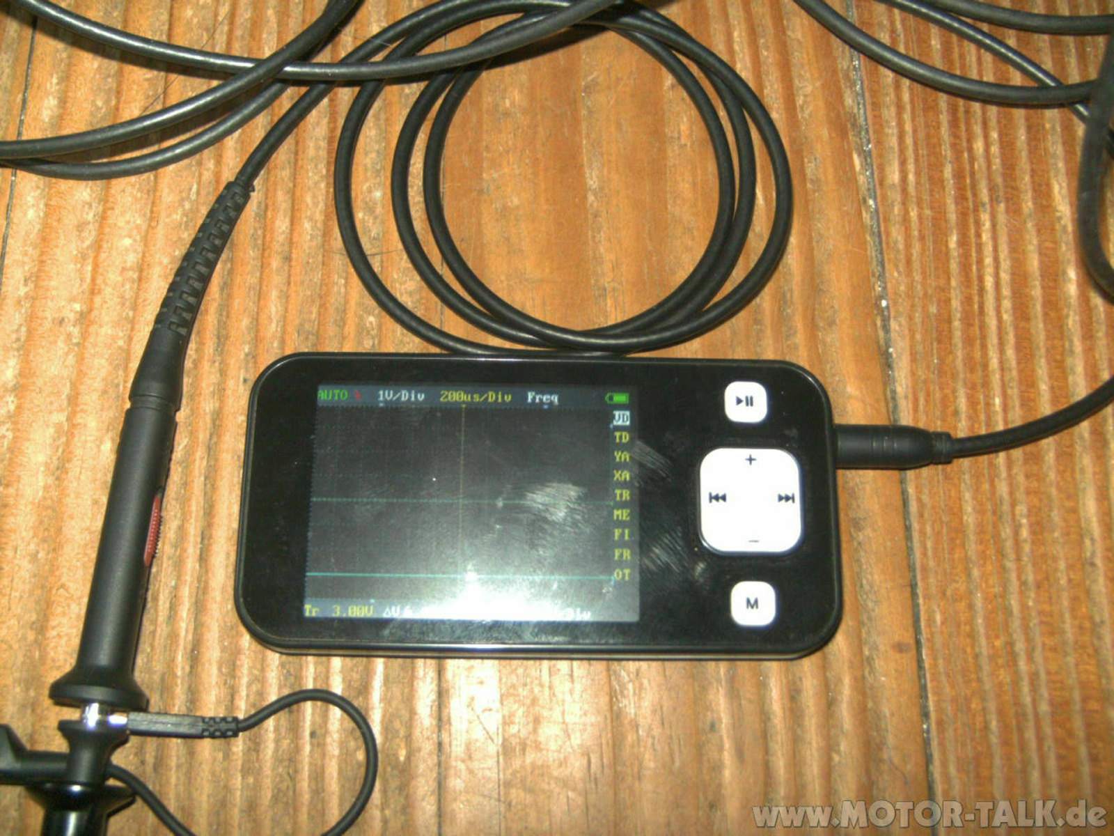

Um dieses Gerät geht es hier im Blog. DSO 201. Ein kleines, drolliges 1 x Kanal Digitales-Speicheroszilloskop, Kostenpunkt um die 60€.....taugt das Teil für Messungen am PKW...schaun mer mal was es kann.
Aus rein messtechnischer Sicht kann das kleine Oszi dem Hameg in keinster Weise das Wasser reichen, ist aber auch nicht zwingend nötig. Zeiten/Spannung/Triggerung...lassen keine Wünsche offen, einziger Wermutstropfen das kleine Display, dürfte etwas größer sein. Zeitbasis 10s-1µs/div, Spannung Probe1 10V-10mV/div, Tastkopf 1:10, Trigger Mode Auto, Norma, Single, None und Scan, Trigger Kind fallende u. steigende Flanke. Bandbreite 1MHz, Eingangsimpendanz 500k Ohm, Display 2,8 Zoll (320×240 Pixel) LCD Display
Ich bin der Meinung man kann es durchaus, auch brauchbar, am PKW einsetzen.....

Zum DSO201
Die Menueführung/Einstellung ist nach kurzer Einarbeitung und einiges Testläufen recht schnell erlernt. Man sollte allerdings schon wissen was man messen möchte...also etwas an Grundkenntnissen mitbringen. Spannungen und zeitlich schnelle, sehr schnelle Abläufe anzeigen zu können ist der große Vorteil eines Oszilloskops. Ströme (Ampere) lassen sich indirekt per Spannungsabfall an einem Mess-Shunt ermitteln. Zur Duchgangsprüfung u. um Widerstände zu messen nimmt man besser ein Multimeter, sollte ehe in keiner Werkzeugkiste fehlen. Zur besseren, leichteren u. übersichtlicheren Handhabung des kleinen DSO201 würde ich ein Firmwareupdate empfehlen...besser ist das. Das Inet liefert Treffer en Masse.
