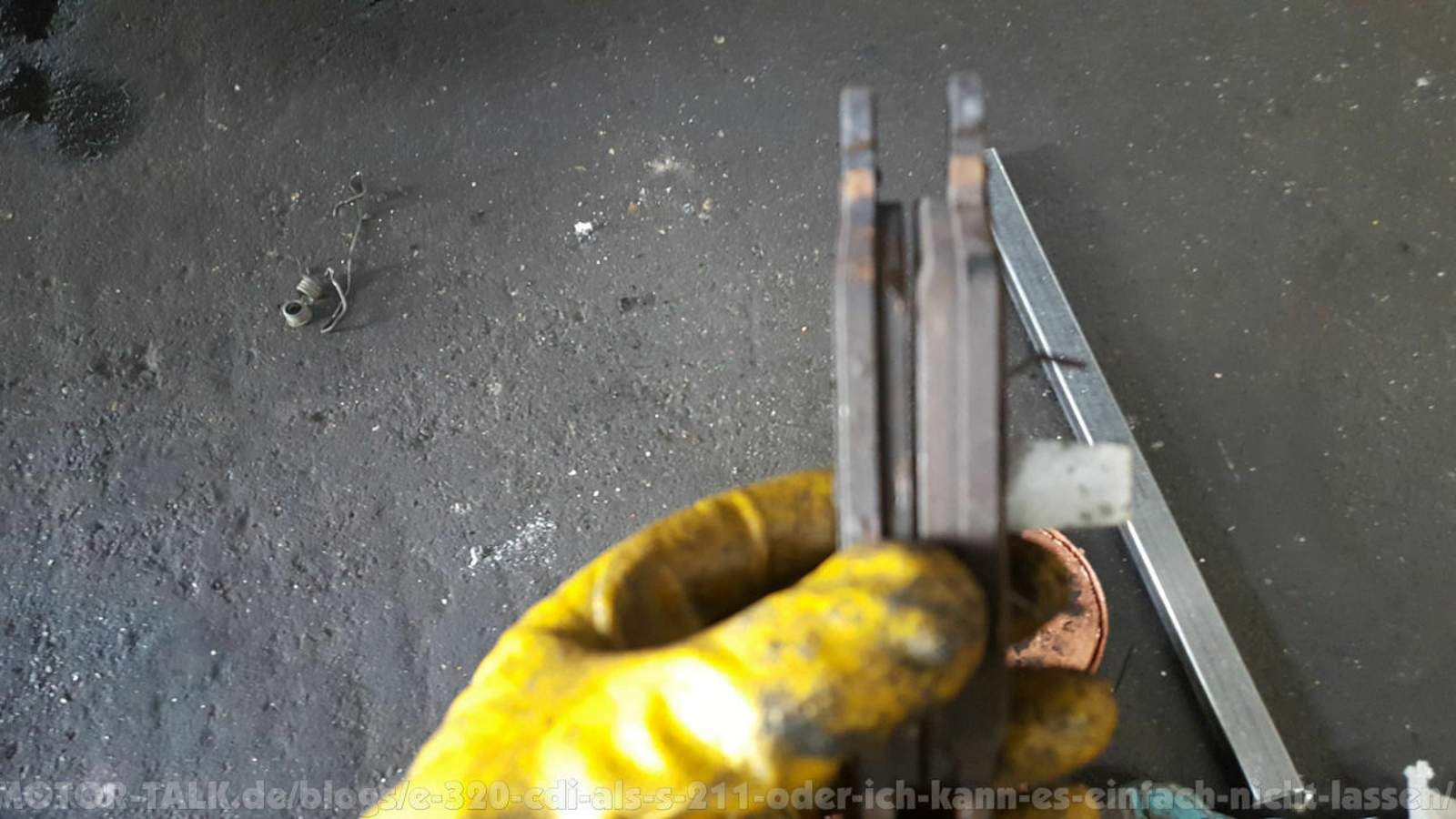

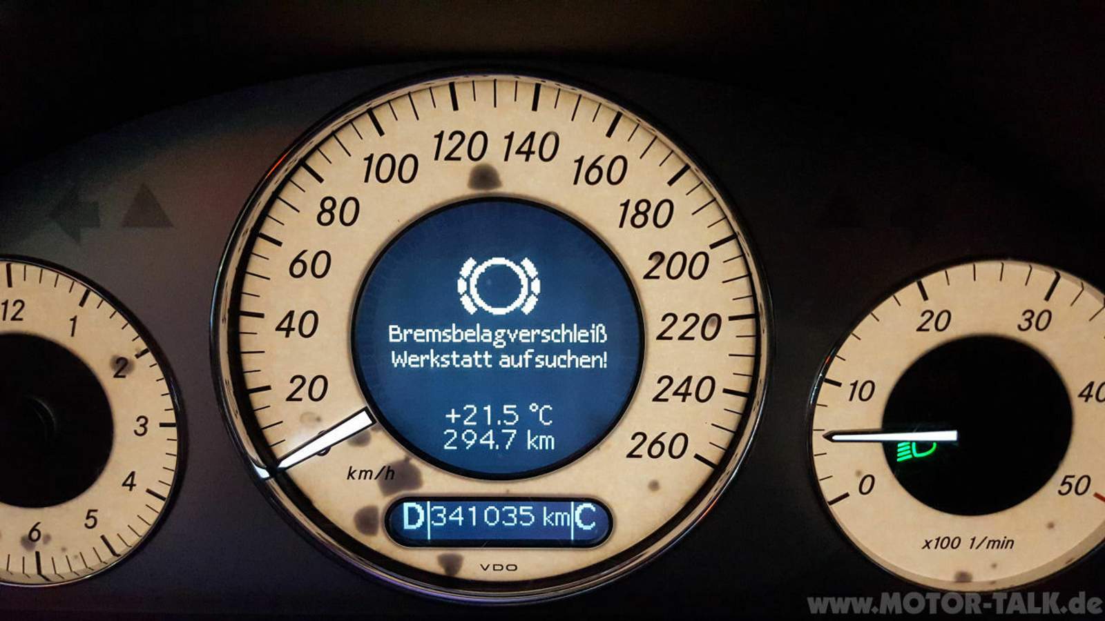

Am Montag hat mir mein Neuer seinen ersten Wartungswunsch mitgeteilt! Die Bremsbeläge waren an der Verschleißgrenze. Ein Blick darauf zeigte dass die Scheiben noch neuwertig sind.

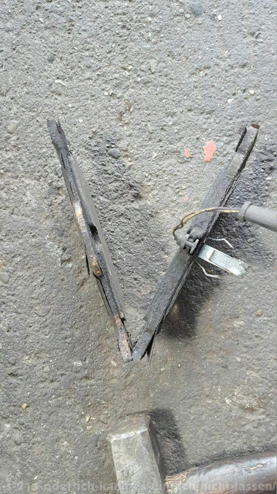

Um 9 Uhr brachte der Freundliche die Teile und es ging los! Dabei waren die Regelschritte für das SBC zu beachten! Dann kam das erste Problem, die Bremsbeläge für die vorderen Bremssättel passten nicht! Benz versprach die richtigen Teile bis 13 Uhr zu liefern.

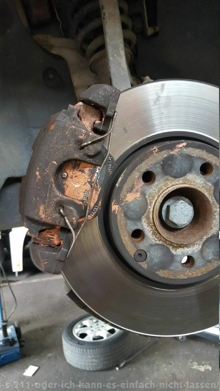

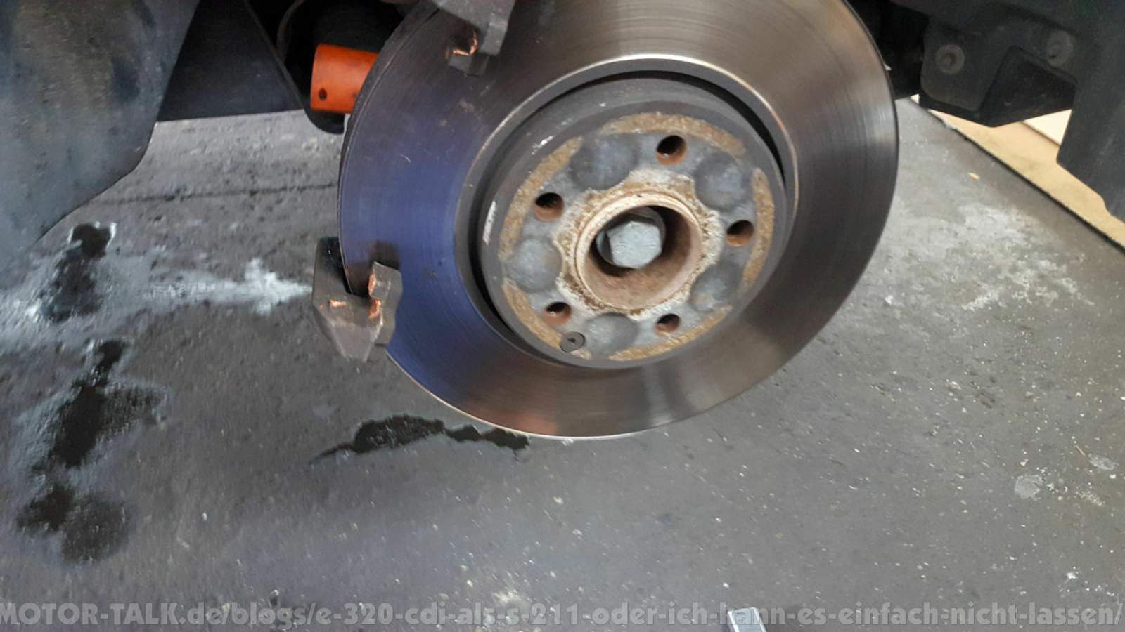

Die für 13 Uhr angekündigten Beläge kamen 14 Uhr. Mit den Vorderen ging es los! Da gab es überhaupt keine Probleme. Die "Laufschienen" waren schnell sauber und mit Kupferpaste schnell wieder fit. Die "Schiebestücke" waren super in Ordnung.

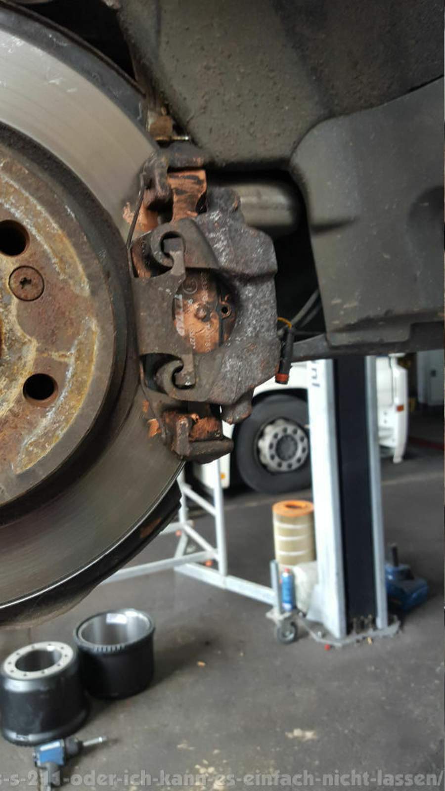

Probleme gab es lediglich beim rechten hinteren Bremssattel! Die Kopf (Torx) war so verdreckt dass er fast drohte überzuspringen. Mit viel Geduld bekam ich das Schiebestück heraus! Zum Glück hatte der Freundliche noch einen Satz auf Lager den ich geschwind geholt habe.
