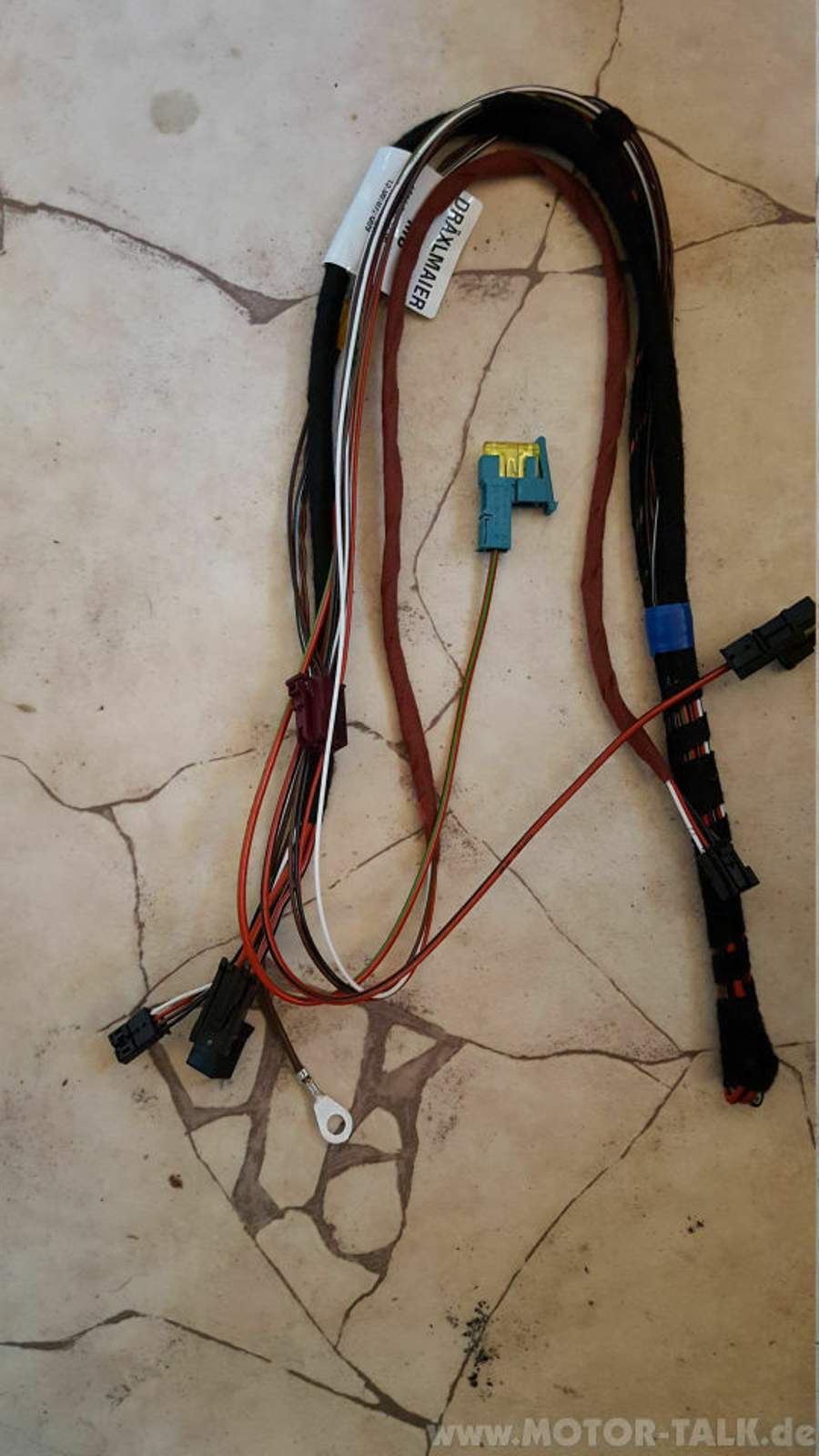

Wie ja beschrieben hatte ich zu meiner superbilligen AHK mit E-Satz nur "Fragmente" dieses Teiles bekommen! Der komplette E-Satz entpuppte sich als Dose, die im Kupplungskopf verbaut ist, und der Zuleitung zum Steuergerät. Also ging es ans "Stückeln". Die Zubehörliste stellte ich mir aus dem Forum zusammen. Mein besonderer Dank gilt hierbei dem User "mili9j" der mich mit allen nötigen Teilenummern versorgte. Zuerst bestellte ich das Steuergerät "A 211 545 51 32". Aus irgend einem unerfindlichen Grund war ich der festen Überzeugung dass die Zuleitung zu SAM beim Steuergerät dabei ist was natürlich nicht der Fall war! Also ging es nochmal zum Freundlichen. Der suchte mir einen Kabelstrang heraus der natürlich nicht passte. An diesem Punkt ist wieder "mili9j" zu erwähnen der mir zur Seite sprang. er fand die Nummer: "A 211 540 97 06 98". Dieses Teil wollte ich dann beim Freundlichen bestellen. Der gute Mann wehrte sich mit allen Mitteln gegen diesen Strang aber mit meiner Erklärung dass ich den Kabelbaum auch behalte wenn er nicht passt bestellte er das Teil.

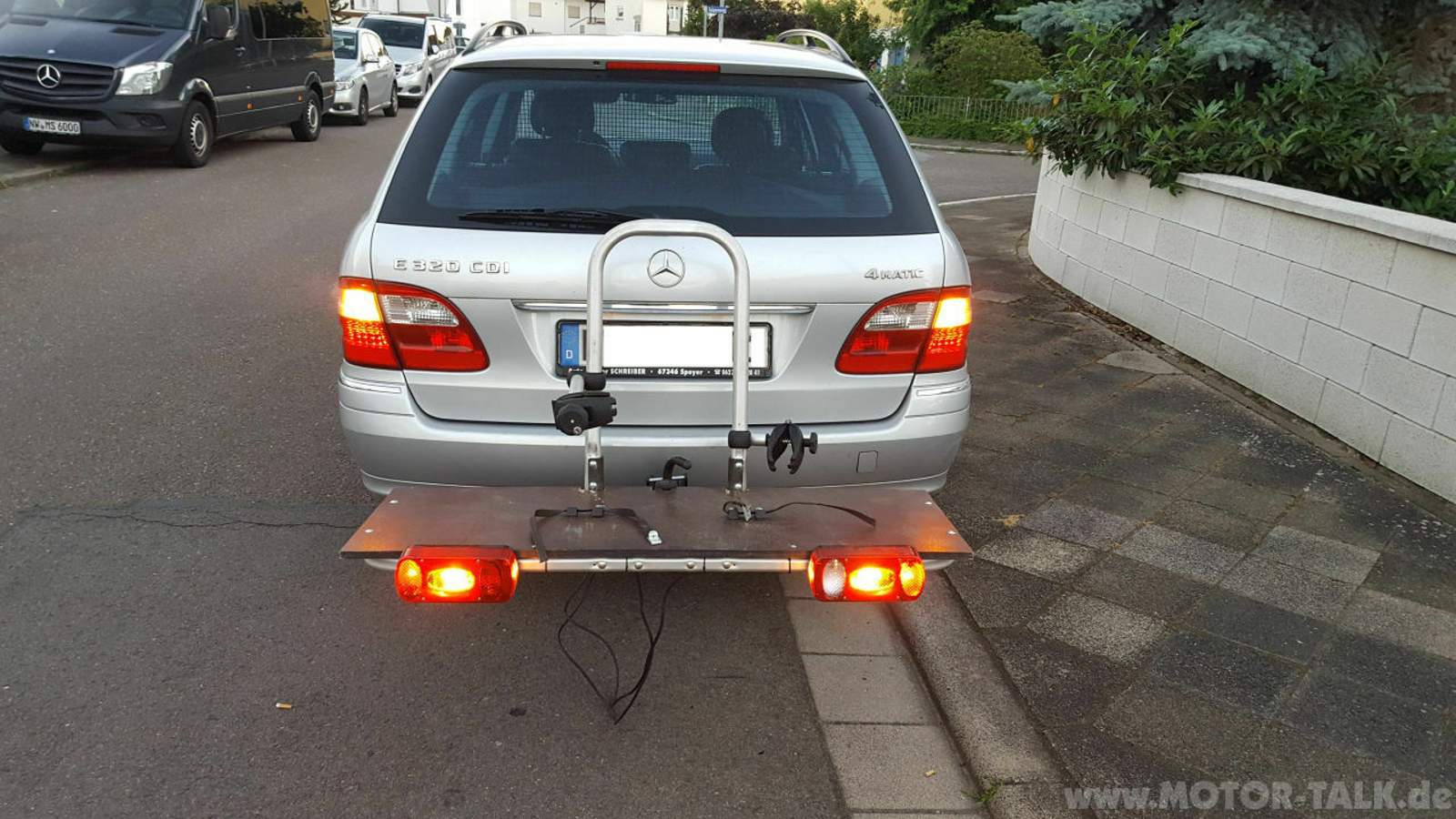

Das Teil war nachmittags da, der Strang passte perfekt und siehe da: "Es werde Licht" am Fahrradträger!
Ich habe jetzt eines der, für mich, wichtigsten Utensilien an meinem Auto und bin richtig happy!
