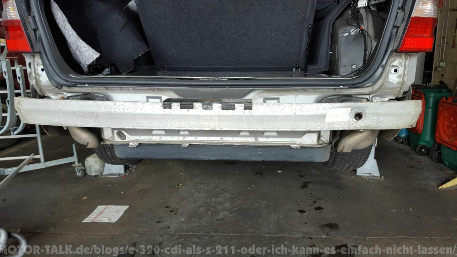

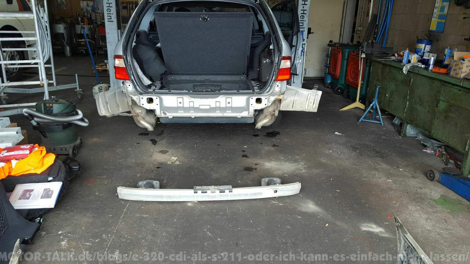

Heute Morgen ging es dann ans Werk. Zuerst entfernte ich die störenden Innenverkleidungen. Dann entfernte ich die Kunststoffstoßstange.

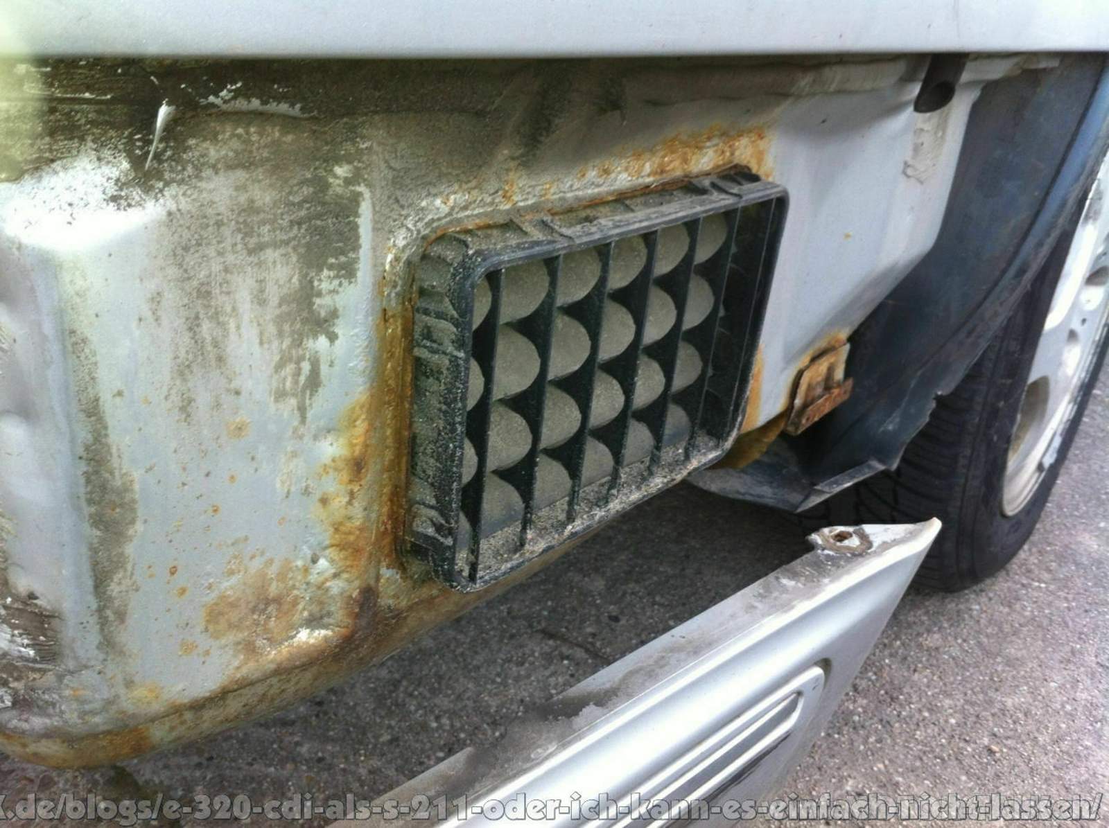

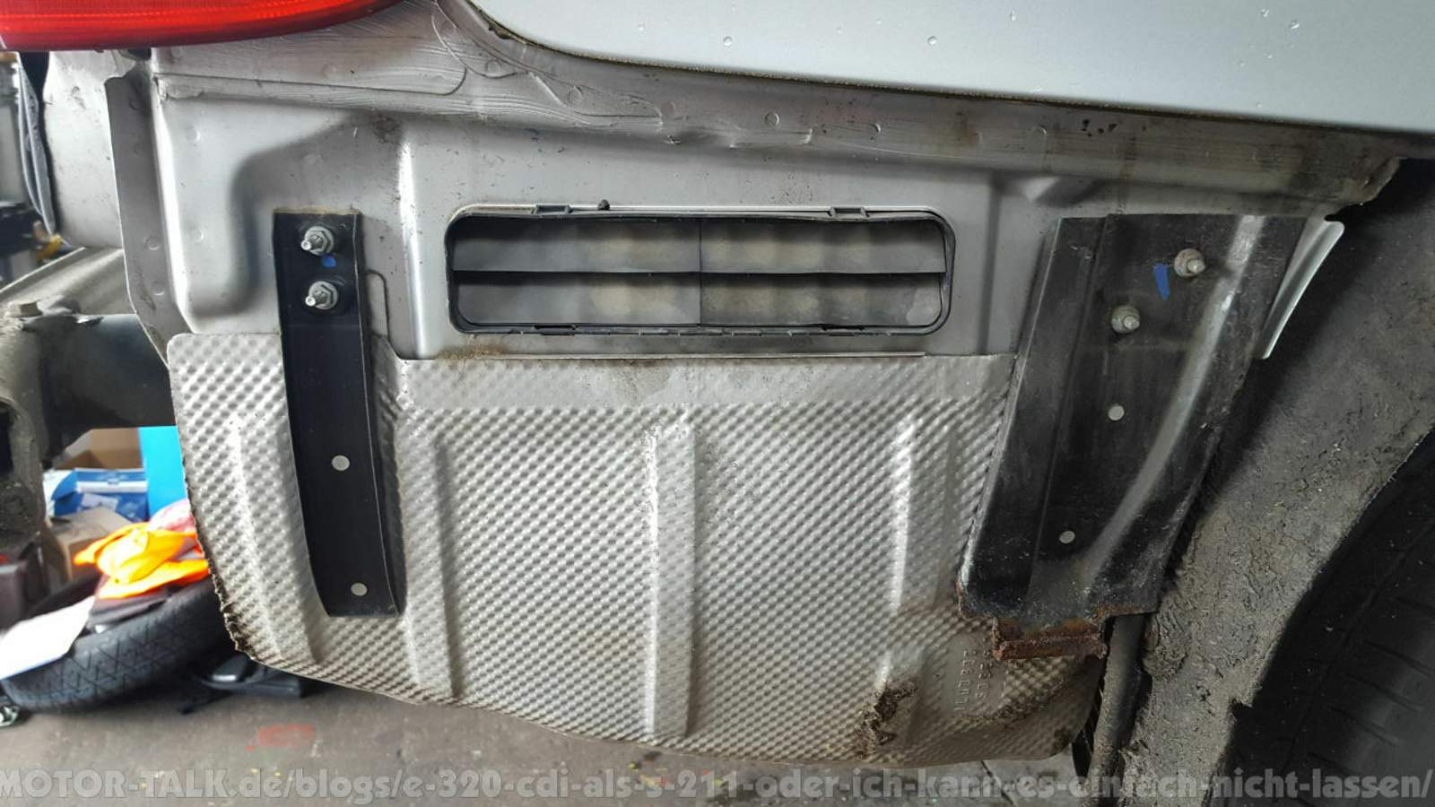

In diesem Zuge muss ich jetzt mal eine "rostige Lanze" für den S211 brechen. Als ich die Stoßstange entfernt hatte war ich begeistert vom Zustand der seitlichen Bleche nach 10 Jahren. Zum Vergleich habe ich ein Bild von meinem ersten S210 gemacht der damals auch 10 Jahre alt war. Ich denke ein Unterschied ist zu erkennen.

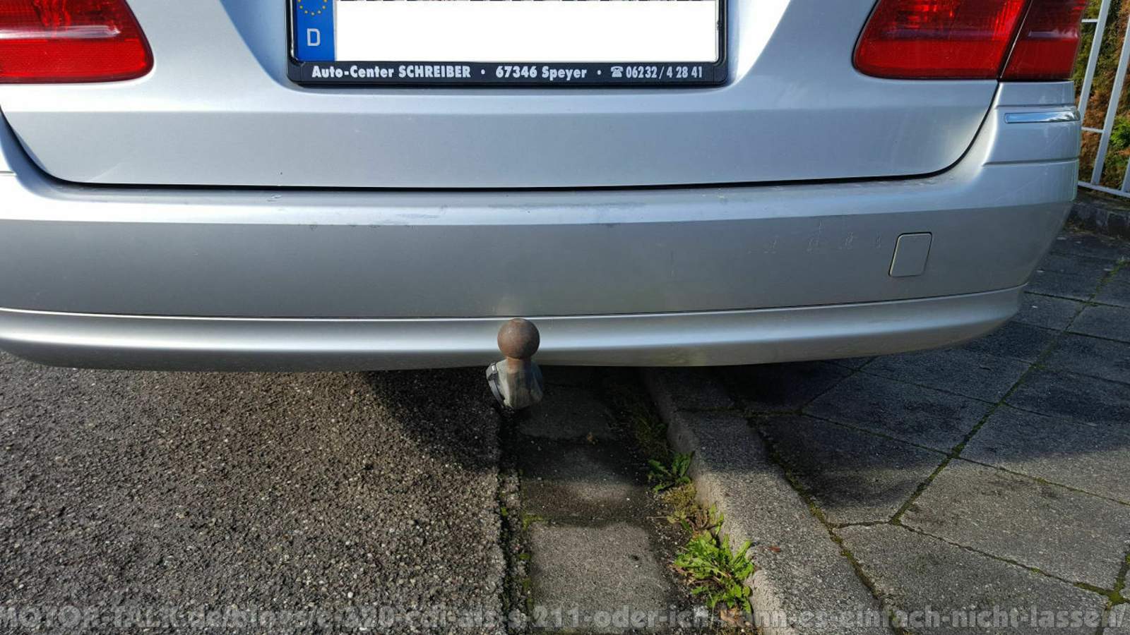

Dann baute ich den Querträger ab, steckte die AHK ein und verschraubte sie. Das war die unproblematischste Arbeit.
Dann kam der erste Funktionstest und was solle ich sagen?: "PLEITE" auf der ganzen Linie. Der Zug ließ sich lediglich 1 Zentimeter ziehen, die AHK saß bombenfest. Also baute ich alles wieder ab und zerlegte das Teil. Dabei stellte ich fest dass die Ahk eigentlich ok war und lediglich der Arretiermechanismus fest war. Mit viel Geduld, Spucke und viel Schimpfen bekam ich den Mechanismus frei. Nach 2 Stunden hatte ich alles wieder zusammen und baute das Teil ein.
Danach verlegte ich die Kabelei und den Zug in den Wagen und dichtete die Löcher wieder ab.. Dann wurde das Steuergerät an den Kabelbaum angeschlossen und die Masse an die Karosse. Dann konnte ich an diesem Punkt leider nicht weitermachen.
Jetzt kam wieder mein Basteltrieb ins Spiel. Der Grund dafür ist dass ich es nicht einsehe € 165 + MwSt. beim Freundlichen zu lassen nur um einen originalen Zughebel für die AHK zu haben. Da ich den Preis für absoluten Wucher halte baute ich ein Provisorium. Nächste Woche werde ich einen richtigen Zughebel konstruieren der das Provisorium ersetzen wird.
Zum Schluss kam die Stoßstange wieder ans Auto und die Innenverkleidungen in den Kofferraum
Gegen 15 Uhr war ich fertig also knappe 7 Stunden incl. Pausen.
Jetzt habe ich wieder ein Fahrzeug mit meiner geliebten AHK.
