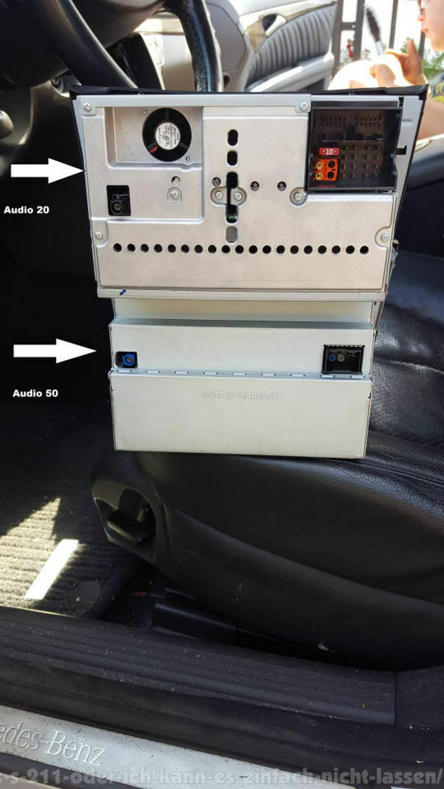

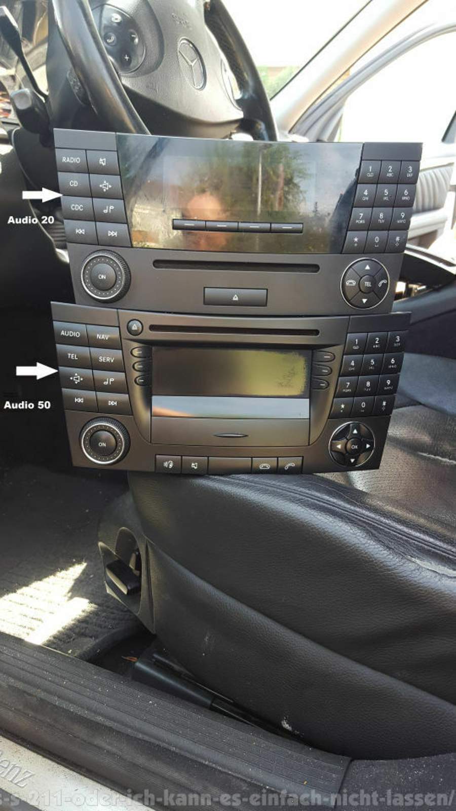

Am heutigen Samstag hatte ich mir vorgenommen mein Audio 20 gegen ein APS Audio 50 zu tauschen. Der Grund lag darin dass ich zu einem das Farbdisplay des APS Audio 50 im Wagen haben wollte und vor allem das lästige Garmin an der Frontscheibe weg haben wollte.

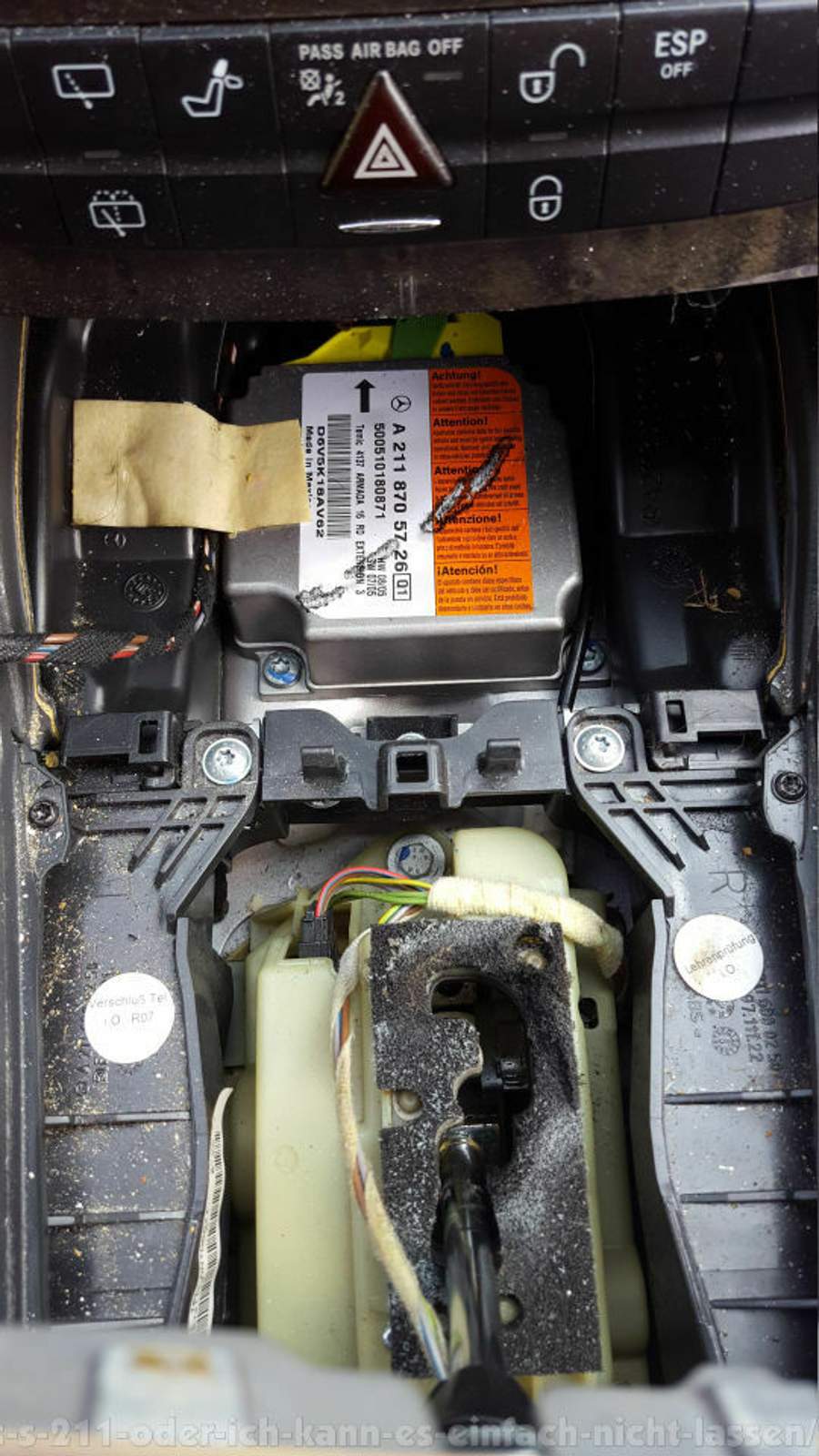

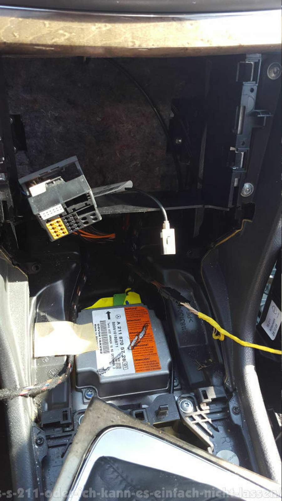

Also ging es hochmotiviert ans Werk. Schalthebelabdeckung ausgeklippst, dann die Schalterkonsole herausgeschraubt und die 2 Schrauben vom Radio gelöst und schon hatte ich das Radio in den Händen.
Jetzt kam die traurige Gewissheit dass der Umbau doch nicht Plug & Play ist, wie ich gehofft hatte sondern doch ein größerer Akt ist! Die Steckerbelegung am APS Audio 50 ist komplett anders als beim Audio 20. Ich erinnere mich jetzt auch wieder daran dass ich in den verschiedenen Foren gelesen hatte dass man für diese Aktionen ein neues AGW und einen neuen Kabelbaum verlegen muss. Irgendwie hatte ich die leise Hoffnung dass das hier nicht der Fall wäre.

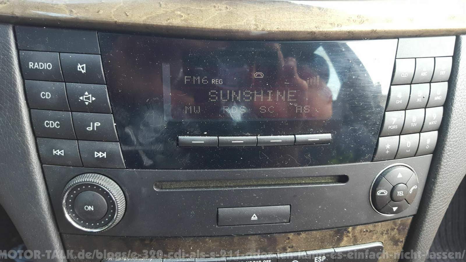

Der Akt für den Umbau ist mir allerdings zu groß. Ich benutze jetzt doch lieber mein Audio 20 und mein Scheiben-Garmin weiter wobei ich sagen muss dass der Klang des Audio 20 sehr gut ist!

Das gute alte Audio 20
