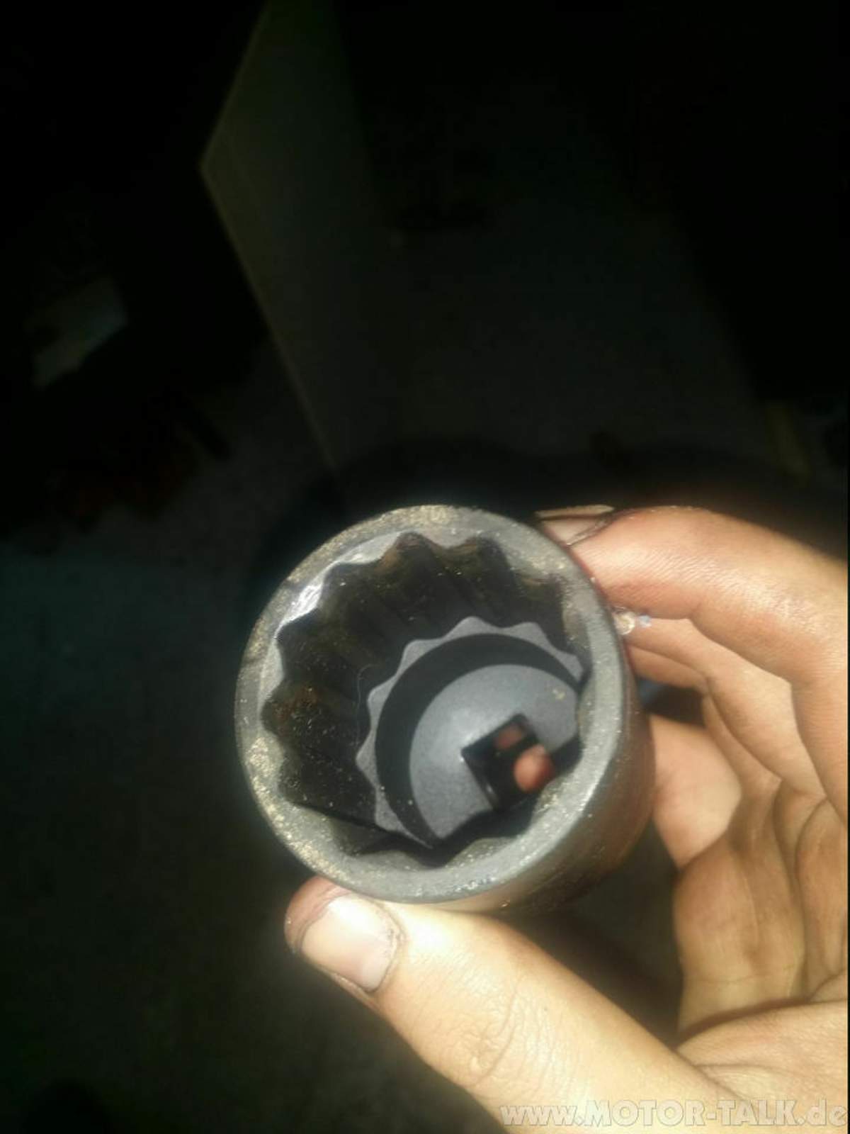

Ich fragte meinen Schrauber ob ich mir nicht einfach das Spezialwerkzeug zum Auspressen der Lager ausleihen kann. Und etwas später saß ich in der Garage und stellte fest: "Gut, du hast alles. Bis auf diese blöde 36er 12kant Nuss zum Lösen der Antriebswelle".
Die konnte ich leider nirgendwo im Bekanntenkreis ausleihen da sie keiner hatte oder die irgendwo verliehen war. kaufen wollte ich auch nicht.
[bild=1]
Damit war das Wochenende vorbei und ich hatte immernoch das Auto kaputt. Mein Vater wusste Rat. Er kannte noch einen anderen Hobbyschrauber. Ich fuhr am Montag mit dem Wagen meines Bruders zur Arbeit und gab ihm meine Schlüssel, ein Antriebswellengelenk, 2 Radlager sowie Geld für die Arbeit. Er fuhr zum Schrauber. Ich saß in der Zeit auf Arbeit und freute mich schon. Doch dann ruft mein Bruder an: "Der hat die Nuss auch nicht". Ich sagte ihm er soll in den nächsten Autoteileladen fahren und die Nuss kaufen. Genug Geld hatte ich ihm gegeben. Kurze Zeit später meldete er sich wieder: " Die kostet 40€. Soll ich die echt kaufen?" Antwort: "Ja, Kauf. Ist egal. Ich will mein Auto wieder." Gewechselt wurde dann nur vorne links das Radlager. Das anderLager und das Antriebswellengelenk hab ich zurückgegeben da diese "noch" keine Probleme machen. Kommen bei meinem Glück bestimmt aber auch noch irgendwann.
Kosten: Lager (45€) + Arbeit (50€) + Spezialnuss (40€) = 135€
Wäre ich mal zur freien Werkstatt gegangen. 45€ Lager + 80 € Arbeit sind 125€

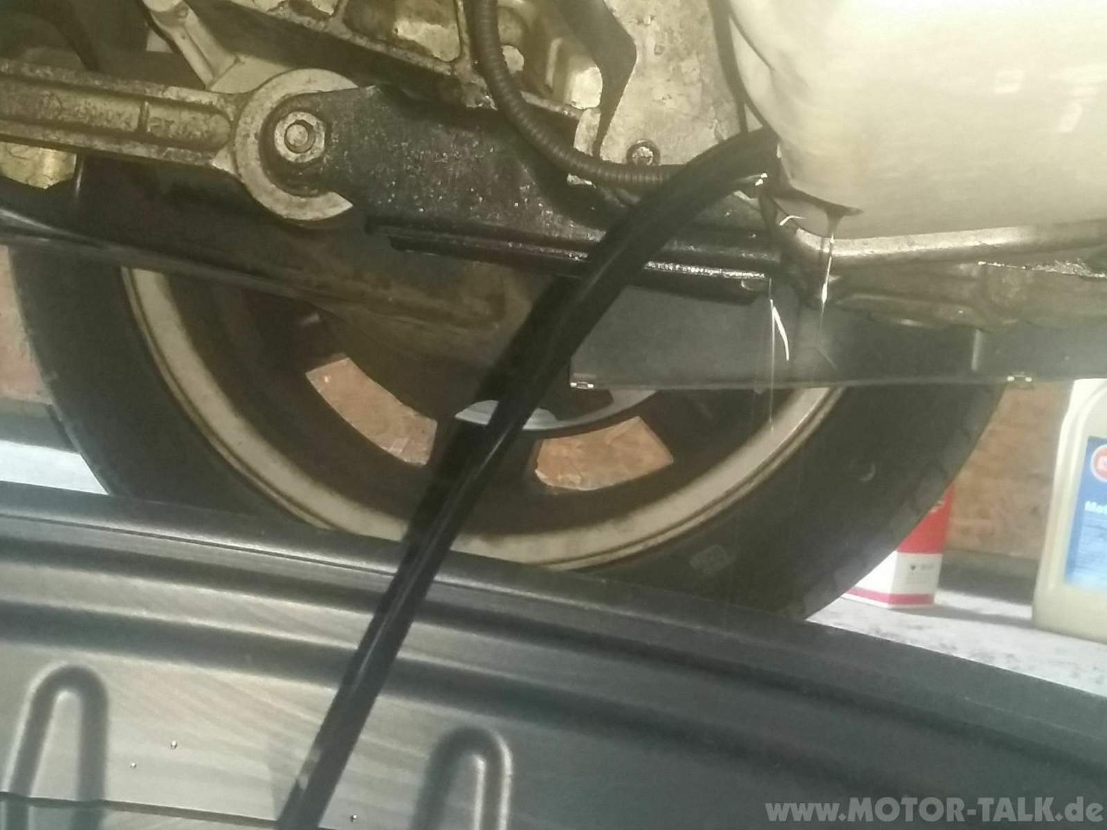

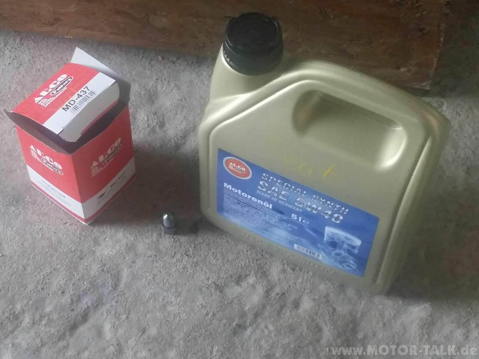

Ich dachte schon ich hab die Nuss nur für einmalige Nutzung erworben. Doch ich fand noch einen Einsatzzweck. Der Ölwechsel stand an:
[bild=2]
[bild=3]
