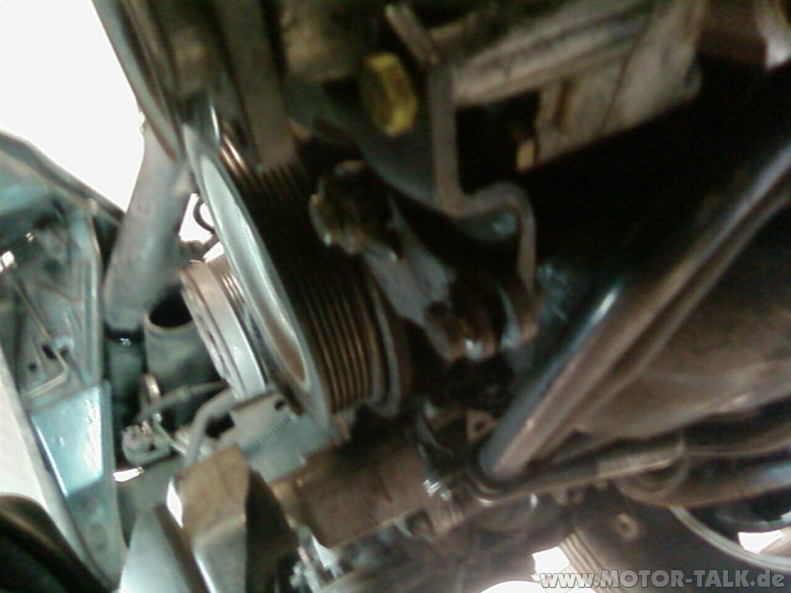

so letzte Woche hab ich mich mal dran gemacht, Zahnriemen, Keilriemen, Keilrippenriemen und die Wasserpumpe zu wechseln an meinem A6 4A 1Z, die ca 40.000km überfällig waren. Keilriemen, Keilrippenriemen waren sichtlich geschädigt, der Zahnriemen sah noch gut aus. wenn bei jemand das auto quietscht wenn der klimakompressor zuschaltet dann lohnt da ein blick 😉
[bild=1]
hier ein paar erfahrungen und tipps, so dass auch anfänger das unterfangen am 1Z motor bewerkstelligen können, ich habs auch hingekriegt und halte es für überbewertet, das einzige was man braucht ist zeit. Hebebühne hilfreich. in erster linie gilt das "so wird's gemacht" buch, daran führt kein weg vorbei.

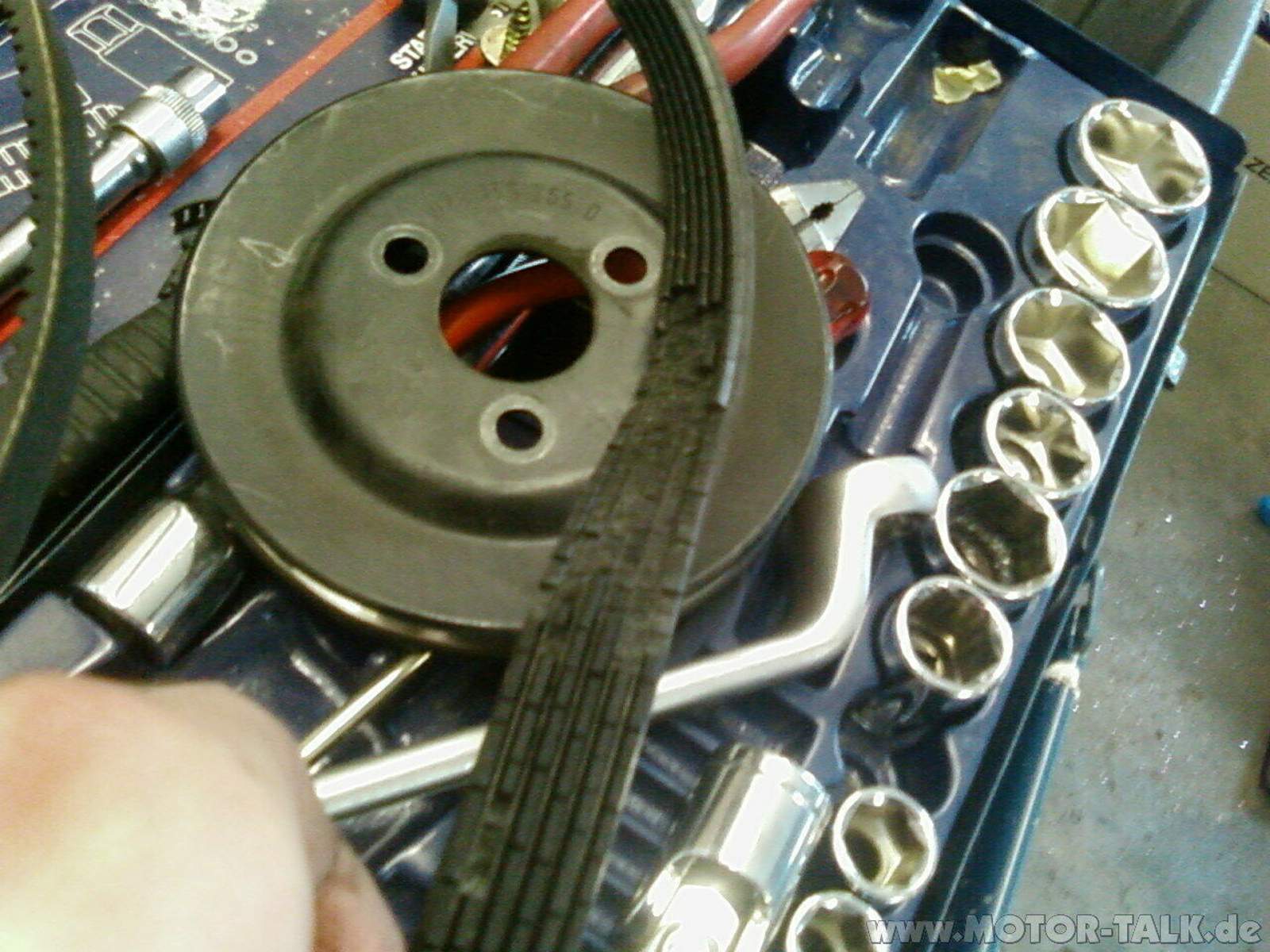

am unteren Zahnriemenschutz ist eine 3. schraube fies versteckt in diesem Loch, man kommt schwer ran aber es geht.
[bild=2]
spezialwerkzeug kann man sich sparen, ich habs jedenfalls.
um die nockenwelle hinten zu blockieren hab ich mir ein 4mm edelstahl stück abgesägt, ca 10cm lang, dann eventuell noch ein federfühler drunter schieben is aber nicht so wichtig. unten an der kurbelwelle mit nem schlüssel solange drehen bis sich das metal einschieben lässt.
