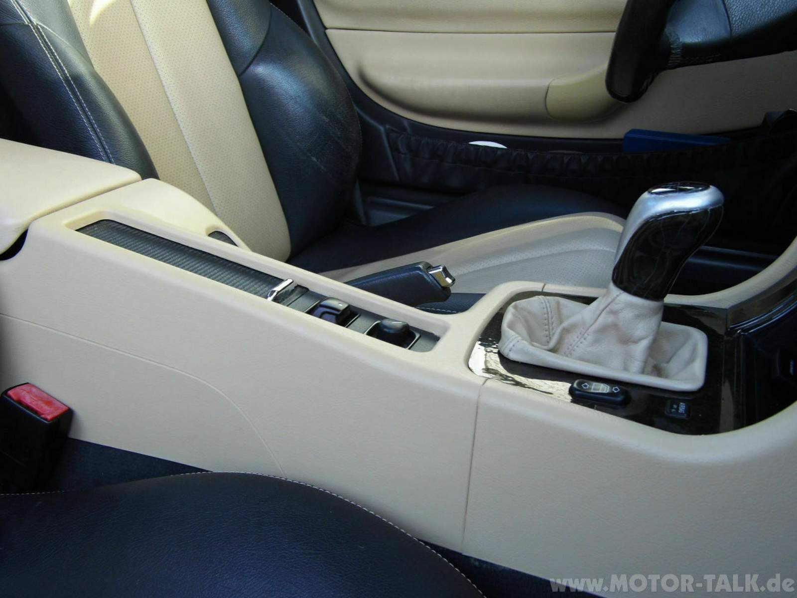

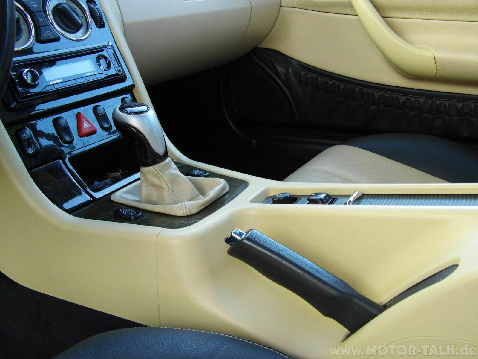

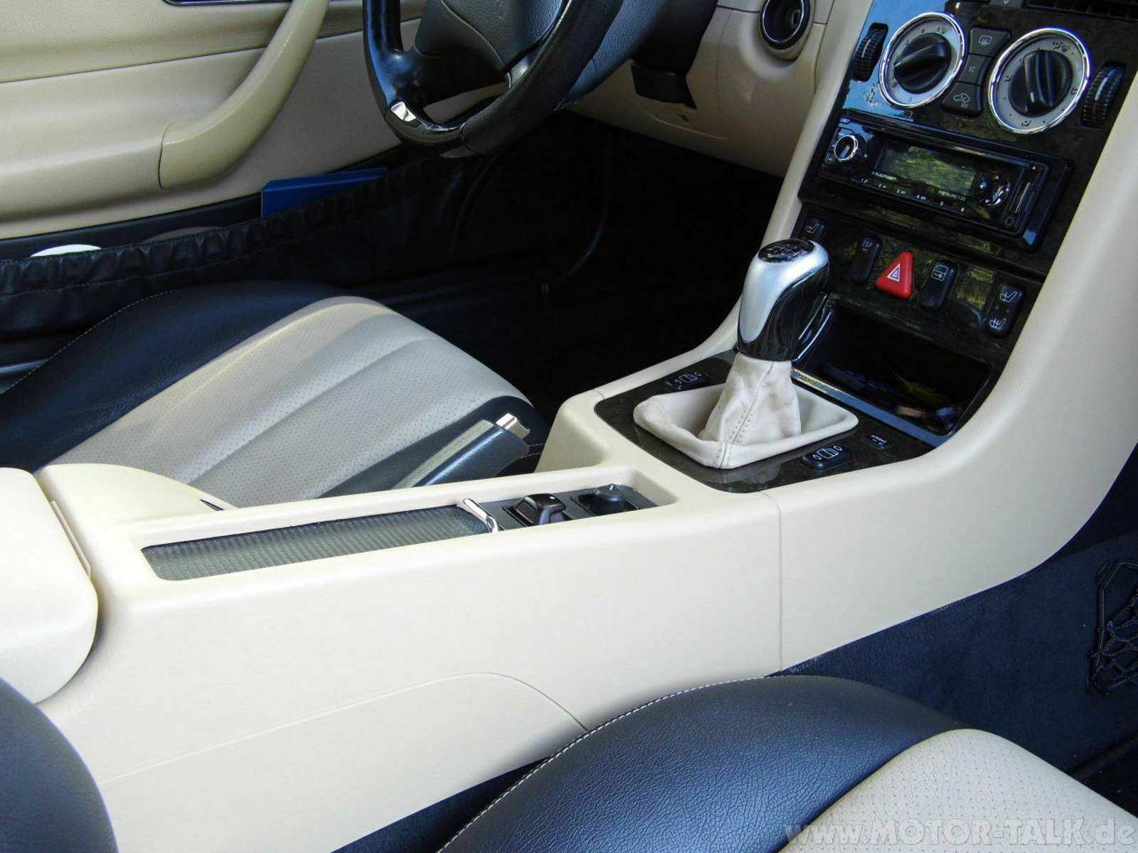

ich möchte einen kleinen Beitrag zum leidigen Thema "Sommersprossen" Mittelkonsole beim SLK r170 abgeben.
Mir war vor meinem Kauf das Thema bekannt und ich hatte Glück, dass meine Konsole, obwohl in Siambeige, nicht ganz so schlimm betroffen war.
Ich habe mich dann damit befasst und bin das Thema folgendermaßen angegangen.
1) Komplette Aufarbeitung mit Ausbau, Abschleifen, Grundieren, Lackieren mit Lederfarbe und Konservieren...Viel ARBEIT und TEUER ohne genau zu Wissen, wielange das Ganze hält.
2) Ausbau und mit Leder beim Autosattler beziehen lassen. VIEL ZU TEUER!
Jetzt kommt bestimmt Eure Anmerkung, warum kauft der sich einen SLK, wenn er ihm zu teuer wird?
Recht habt Ihr, aber ich sehe nicht ein, dass ich für eine Fehlkonstruktion von MB nach 16 Jahren mehr Geld für eine Aufbereitung ausgeben soll, als der Gegenwert des Wagens ist.
Bei meiner kostengünstigen Variante musste ich farblich kleine Zugeständnisse eingehen, mit denen ich aber leben kann.
Ich habe die komplette Konsole erst mit einem handelsüblichen Fettreiniger abgewaschen und trocknen lassen. Dann die Mittelkonsole ohne Ausbau an den Übergängen abgeklebt.
Bei unserem ortsansässigen Modellbau Laden, habe ich mir von Revell Aqua Color Farbe Beige Nr.314 besorgt. 18ml für 2,75€. Zwei kleine Dosen reichten bei mir völlig aus. Also habe ich insgesamt 5,50,-€ ausgegeben und etwa 1 Stunde Arbeitszeit. Ich kann mit dem minimalen Farbunterschied gut Leben und ich denke das Resultat kann sich sehen lassen, zumal sich die Acrylfarbe immer wieder überstreichen lässt und sehr Wiederstandsfähig ist.
Die nächste Zeit wird's jetzt zeigen...ich halte Euch auf dem Laufenden.
Die Farbpalette von Revell ist übrigens sehr groß, so dass bestimmt jeder Farbtyp in irgend einer Form abgedeckt ist.
