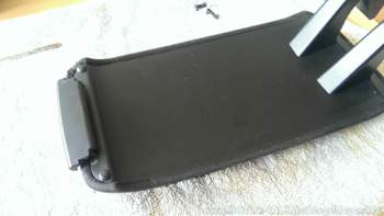

Wer kennt es nicht – knacks – die Scheibe re... - der Griff vom MAL Deckel ist abgebrochen.
So oder so ähnliches kennt das fast jeder.
Bei mir war bis vor ein paar Wochen der Griff aber noch in Ordnung. Trotzdem war ich auf der Suche nach einem neuen Deckel für meine MAL.
Grund, eine Maus hatte sich Zutritt zu meinem Auto verschafft, indem Sie durch einen Gartenabfallsack beim Einladen das warme Auto bevorzugt hatte.
Das wäre alles nicht so schlimm gewesen, wenn ich nicht in der MAL ein paar Süssigkeiten aufbewahrt hätte die die Maus haben wollte.
Das Ende vom Lied, die Maus hat es geschafft mit Kraft und Ausdauer den Deckel auf zu bekommen und dabei den Stoff doch arg beschädigt.
Einen neuen MAL Deckel wollte ich mir nicht kaufen (ist ja nur optisch nicht mehr so perfekt gewesen) – daher die Suche nach einem gebrauchten mit defektem Griff.
Die Suche führe auch irgendwann zum Erfolg, so dass ich gestern meinen Griff in den neuen gebrauchten (mit defektem Griff) einbauen konnte.
Ausgangssituation: Audi A3 Sportback Baujahr 2009, 1.6 Benziner
Ausstattung (Nachgerüstet): RNS-E 192S, BT-FSE, MFL, GRA, Original LED KZL, RLS
Benötigt für den Umbau werden folgenden Teile:
Ersatzgriff Teilenumer: 8P0864245A
Ersatzgriff
Workshop MAL Griffwechsel.pdf (1151 mal heruntergeladen)
