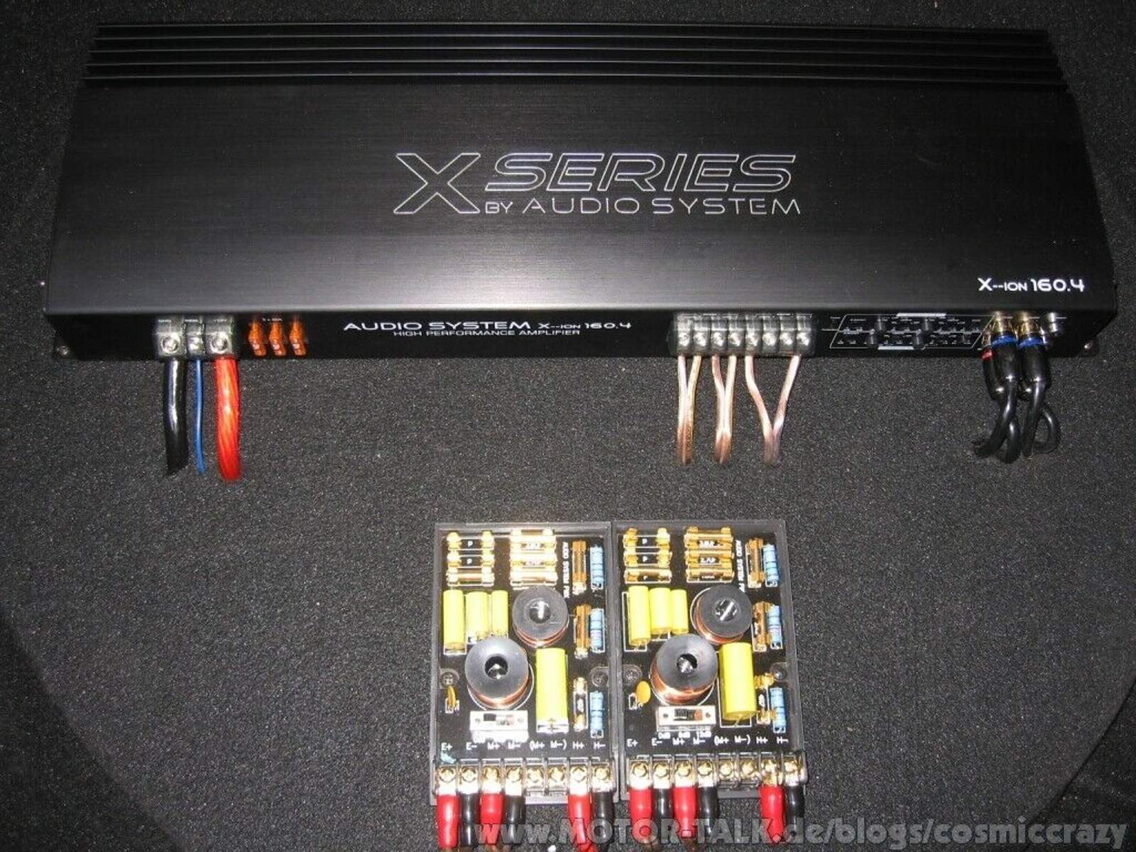

O ALPINE Headjunit & PXA
O Endstufe "X-Series" & Frequenzweichen Frontsystem in Reserveradmulde

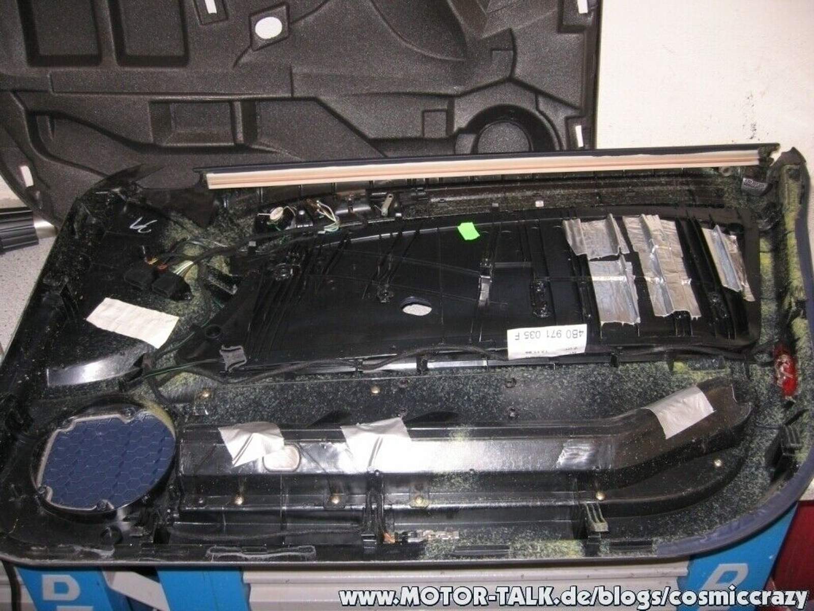

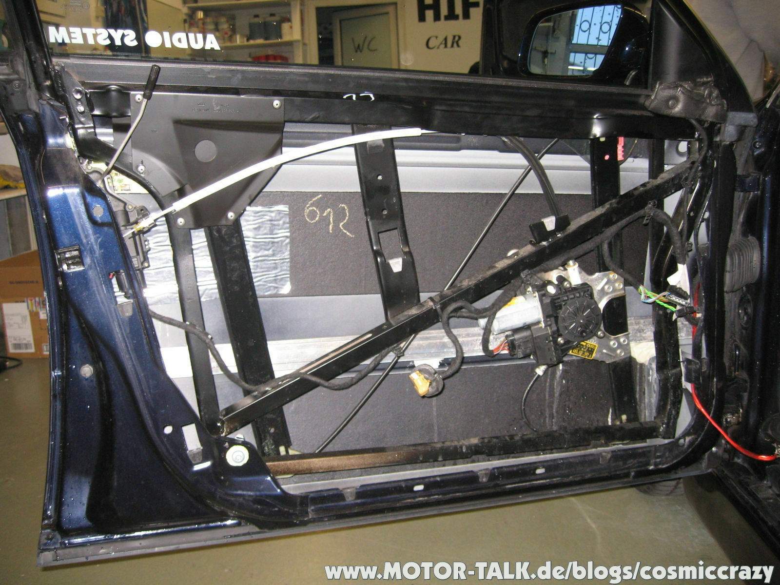

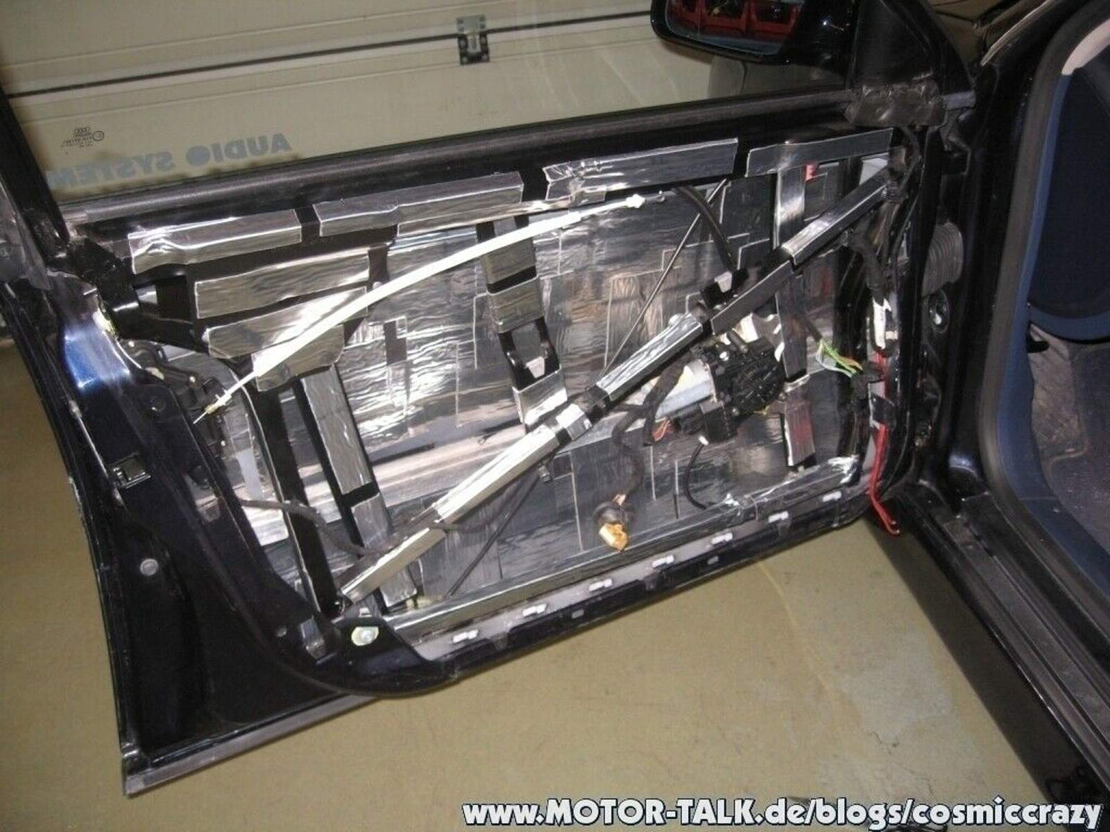

Tür & Türpappe vo li gedämmt mit ALUBUTYL.
Grad am verzweifeln... Hutablage will nicht raus *grmpfl*
Stand 02.02.09:
Tür & Türpappe vo re gedämmt mit ALUBUTYL.
Heckablage immer noch nicht rausgekriegt *lol*
Stand 04.02.09:

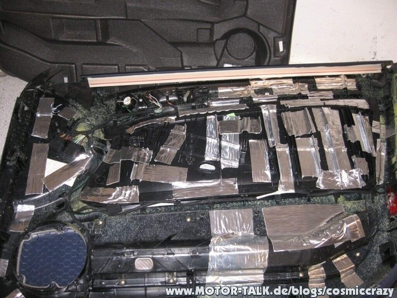

Beide Türen & Türpappen hinten gedämmt mit ALUBUTYL.
Heckablage wird morgen dran glauben *grmpfl* ;o)
Bislang ca. 6 qm Alubutyl verarbeitet.

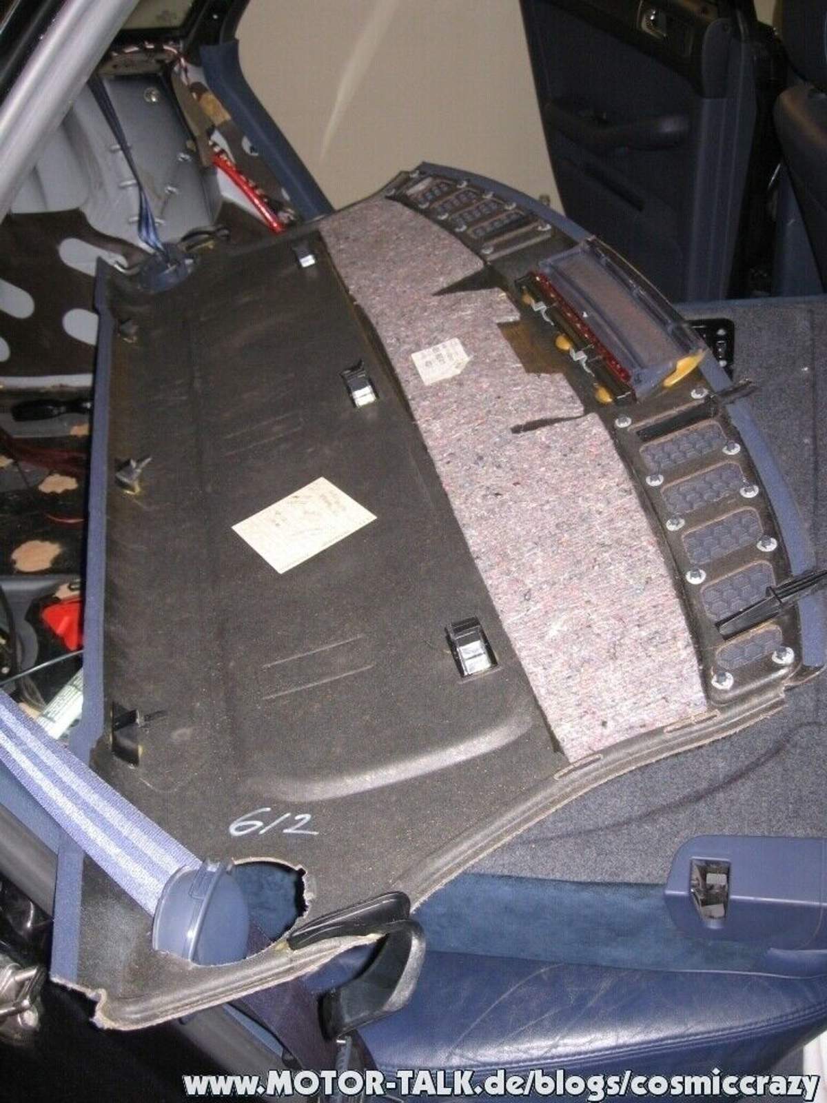

Stand 05.02.09:
Heckablage ist in arbeit. Fast fertig. Ein richtiger Kampf diese heraus zu bekommen.
Zuerst muß die Rückbank raus. Seitenteile raus. C-Säulenverkleidung raus... die habens insich! Verdammte Metalspangen *grmpfl*
Nochmals mach ich den Akt nicht mehr!!!! Einmal und NIE WIEDER an die Heckablage!!!!
Kofferraumverkleidungen raus.
Original Subwoofer ist ebenso rausgeflogen. Und schon ein bischen mit der Dämmung im Kofferraum begonnen. Daß Nackte blech klingt recht hol ;o)
Da werden wohl nochmals 4-6 qm Alubutyl dazukommen ?!?!

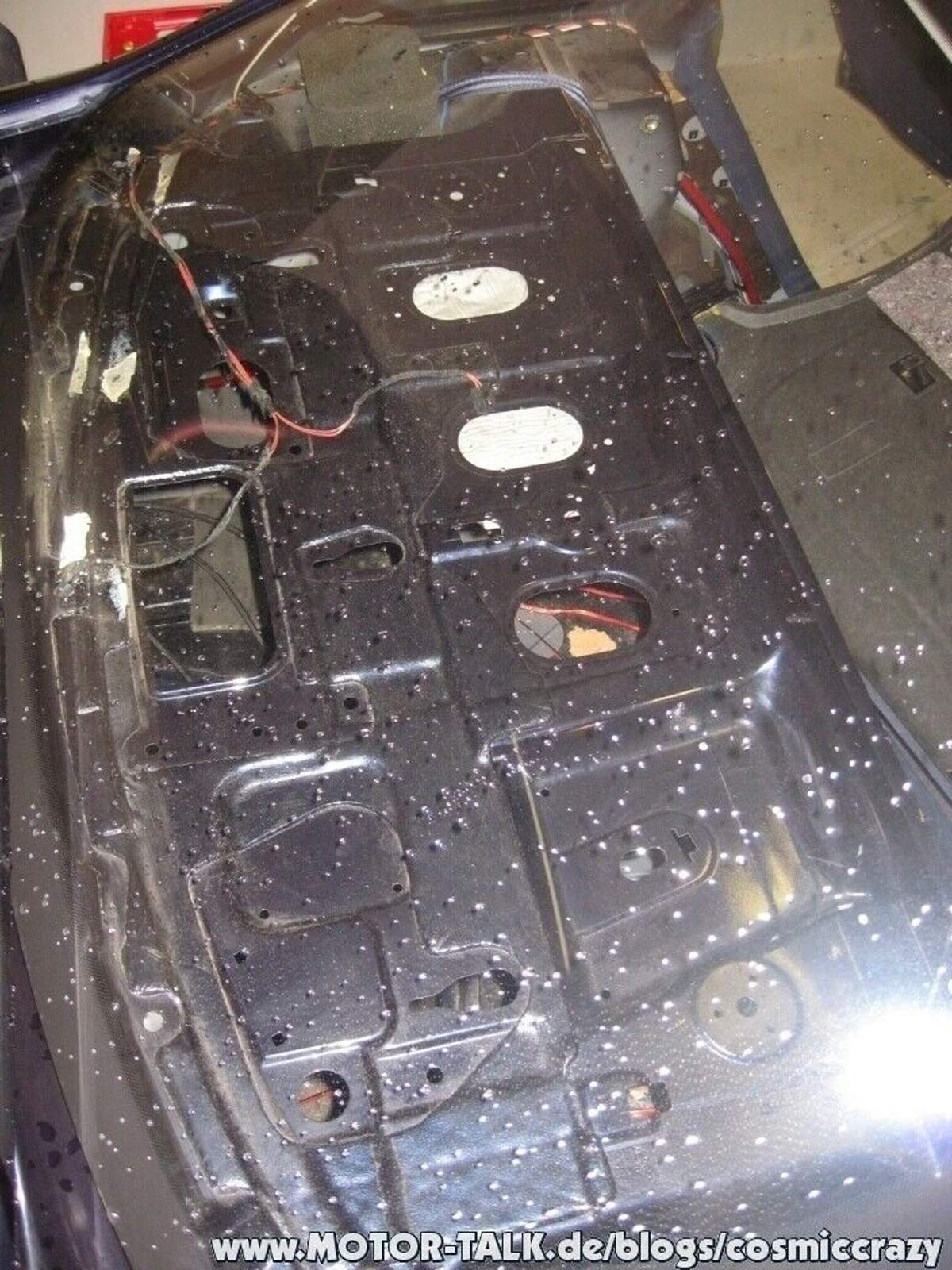

Stand 07.02.09:
Heckklappe & Reserveradmulde gedämmt.

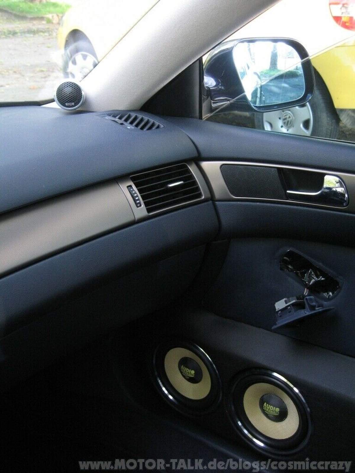

HT in A-Säule neu positioniert/ausgerichtet. Strahlen nun auf Schulterhöhe in Richtung Fahrzeugmitte.

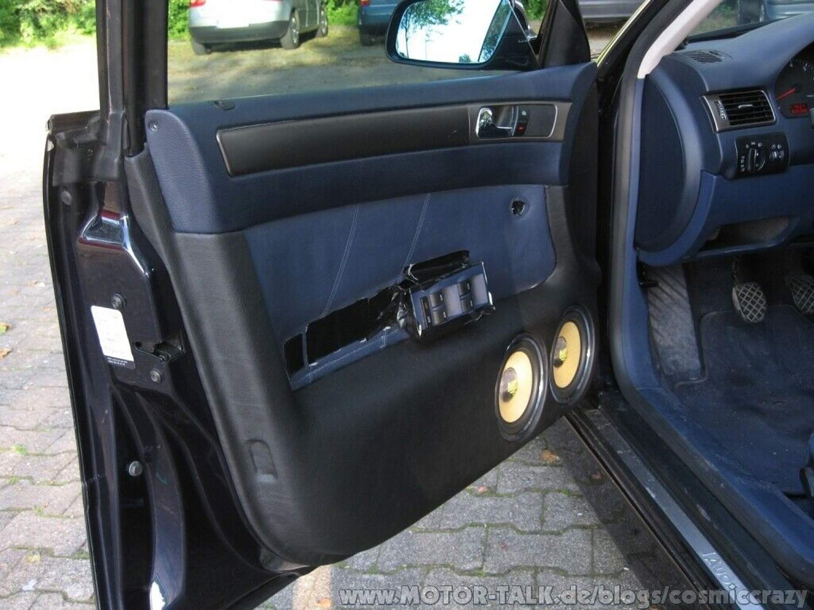

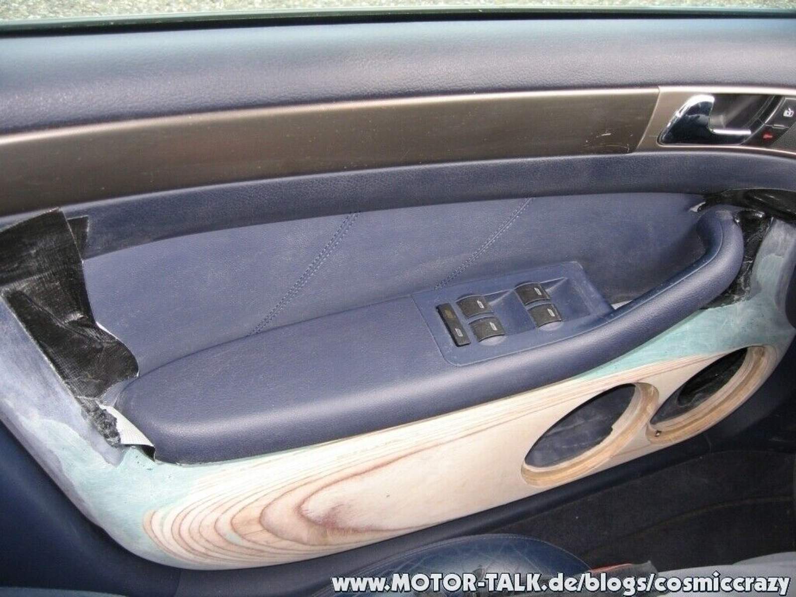

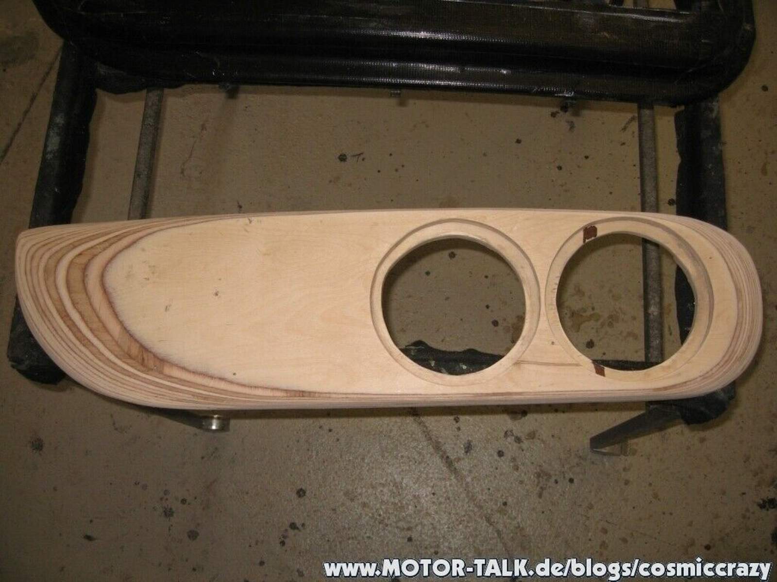

Doorboards sind soweit zu 99% zum beledern vorbereitet.
Der Woofer ist fertig angepaßt und sitzt bombenfeßt!
Die Bodenplatte sowie Aufnahme in Reserveradmulde für Endstufe und Frequenzweichen für Frontsystem sind grob angepaßt.

Sun Feb 01 13:53:49 CET 2009    |    martinkarch
Ist das die fertige Dämmung ???
Innen in der Tür sieht das Ganze ja brauchbar aus.
Aber bei dir ist das TMT-Chassis ja an der Türverkleidung befestigt, oder ???
Falls ja, würde ich da in der Nähe des Chassis nochmal kräftig AB oder aushärtende PAste nachlegen . Das schwingt ja sonst mit und wabbelt ! Ein Eimer hiervon und das Problem wäre gelöst !
Sun Feb 01 16:30:19 CET 2009    |    CosmicCrazy
Die Tür ansich schon.
Nur die Türverkleidung noch nicht. Will Doorboards basteln.
Sollen nicht auftragen, die Türverkleidung relativ in originaler Optik belassen.
D.h. : Gitter weg + kleine Türtasche auch weg. Nur die große sollte bleiben... sofern ich diese ruhiggestellt bekomme ;-)
Sodann sind die zwei 16er FREI zu sehen. Nicht durch Gitter oder sonstiges abgedeckt.
Ich gebe Dir da vollkommen recht... mit der Wabbelgeschichte. Hatte bislang den Xion 16er einfach nur so reingeschraubt, ohne zu Dämmen etc. Und kannst Dir ja vorstellen... wie bescheiden sich dies angehört hat *lol* Naja... Faulheit eben - und GELDBEUTEL ;-) wollte da eben zu Alubutyl greifen...
Der Link zu der Paste ist super. Hab schon garnicht mehr an sowas gedacht. Wird wohl deutlich besser sein, diese Paste für die Türverkleidungen zur Dämmung zu nehmen - oder? Denk ich mal... daß man mit dieser die viel "steifer und ruhiger" bekommt - oder liege ich da falsch? Würdest du wirklich nur zur "Umgebung" der 16er die Paste nehmen, oder - so wie ich jetzt plane - damit die gesamte Türverkleidung mit "einpinseln" ?
Habe bislang nur die 1 Tür soweit. Habe nicht viel Zeit und mach dies Schritt für Schritt.
Wie weit könnte ich mit 1 Eimer davon kommen? Reicht 1 Eimer für 2 Türenverkleidungen?
Sun Feb 01 20:46:03 CET 2009    |    martinkarch
Also ich würde in der Nähe der Chassis unbedingt etwas mehr Material nehmen, ein Eimer eigenet sich für 1 Quadratmeter, reicht also wohl für beide TVK´s ! Wenn du es ganz gut haben willst, natürlich mehr, klar.
Verbrauch - Ca.-Werte:
3000 gr. mit Auftrag 1 mm: 2,4 m²
3000 gr. mit Auftrag 2 mm: 1,2 m²
3000 gr. mit Auftrag 3 mm: 0,8 m²
Also du solltest eine 2-3 mm-Schicht hinbekommen !
Immerhin hast du ja auch schon Alubutyl drin !
Also grade wenn du wenig Zeit hast, würde ich eher keine Doorbords bauen und dafür die TVK richtig einschmieren !! Doorboards stabilisieren ja sowieso nur das nähere Umfeld des Chassis, das genügt aber nicht !!
Wenn du es ganz gut willst, hol noch einen Eimer Siligum , die MAterialien sind zur Kombination ausgelegt, das Siligum kommt einfach über das Alubutyl und die harte PAste und schluckt Schall besser als die anderen MAterialien ! (ich weiß, das kommt dann ganz schön teuer, aber es hat auch einen Effekt 🙂)
Putz aber gut vorher mit Aceton/Bremsenreiniger, bevor du irgendwas draufmachst !
Sun Feb 01 21:25:29 CET 2009    |    CosmicCrazy
OK. Mit der "wenigen Zeit" meinte ich eher... daß es wohl Woche für Woche wohl ne Tür unsoweiter fertig gibt ;o)
Doorboards kommen definitiv, da ich den 2. 16er aus der hinteren Tür nach vorne holen möchte.
Den 2. Eimer hab ich mir eben auch mal angesehen.
Die Paste kommt dann also nur in die Tür auf daß Alubutyl... hab ich doch richtig verstanden.
Oder soll ich davon auch welches auf die TVK machen?
Die Preise sind ja noch überschaubar.
Zudem ich damit noch zeit habe... da stand ja was von "vor Frost wärend der Aushärtung schützen" und da meiner in der TG steht... bei den Temperaturen momentan... werde ich diese Schicht dann zuletzt aufbringen... nachdem alles soweit dann fertig ist und dann lediglich durch sowas "Feintuning" stattfindet.
Danke noch... für Deine Tipps & Hilfe. Bin soweit für alles offen.
Sun Feb 01 23:42:43 CET 2009    |    Faltenbalg27665
hi
großflächig dämmen 😉 das gefitzel bringt viel weniger als eine geschlossene oberfläche.
2tieftöner...? ein gescheiter ist besser. meisstens 😉
versuche das doorboard STABIL mit der türe zu verbinden 😉 das bringt EIINIGES!!!

Jou... habs schon ins Auge gefaßt, die TMT mit der Tür zu verbinden. Hab heute bei der 2. Tür mich mal bischen davor gesetzt und gegrübelt.
Dauert noch bischen. Und mit der Paste werd ich definitv auch zusätzlich verstärken/dämmen.
Thu Feb 12 00:10:30 CET 2009    |    Faltenbalg27665
hi
große geschlossene oberflächen. kannst ja mal eine matratze an deine zimmertüre stellen....das macht keinen großen unterschied zu vorher. aber wenn du die tür öffnest...dAS mekst sofort 😉
DICHT muss es sein.

Sun May 10 12:16:22 CEST 2009    |    CosmicCrazy
Hallo zusammen...
nach längerem Ausfall geht es nun wie bereits gesagt langsam weiter.
Die 16er bekomme ich DEFINITIV nicht mit der Tür verschraubt. Da is nix in der Nähe - leider.
Denke aber, die Doorboards fest genug mit der Türverkleidung verbunden zu haben. Kommt noch weitere Dämmung hinzu.
Zum Schluß, plane ich die Türverkleidung ansich mit dem Türblech zu verschrauben.
@ teamUV_wu-town: Hast recht. Dämmung war zu fitzelig. Werde die am Ende dies Großflächig abschließen.

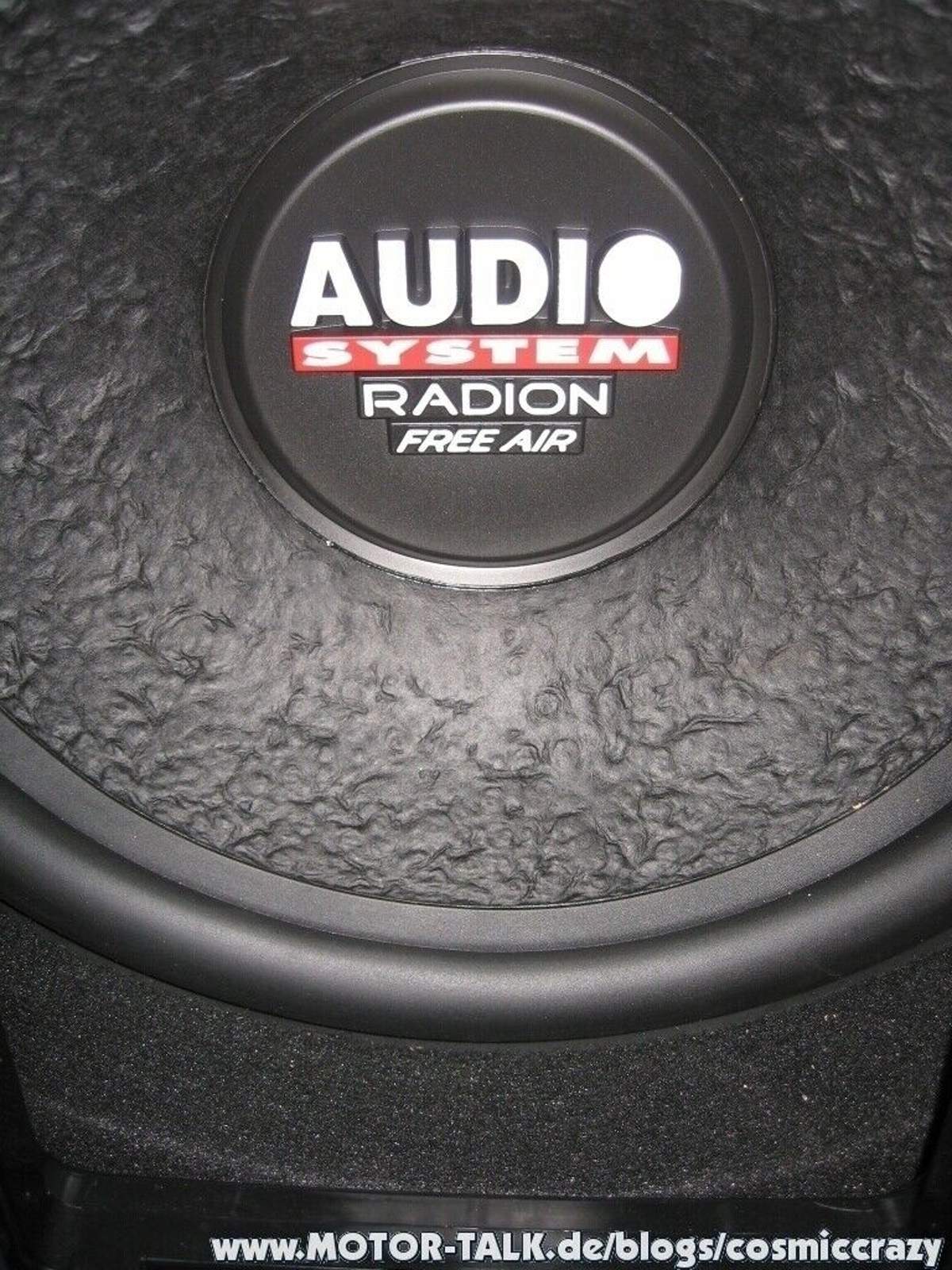

Da durch die Löcher des Türgriffes mächtig Luft durchgewedelt wird, bringt die Abstimmung gleich null.
Türpappe ist somit auch noch nicht mit Alubutyl fertig gedämmt. Ebenso, hab ich die Paste die Du mir empfohlen hattest auch noch nicht im Einsatz... wollte mal testen wie es soweit mal klingt.
Woofer ist auch drin.

Hatte bedenken, daß 1x38er Freeair reicht. ABER... DEFINITIV JA!!!!
Es macht Hammer Spaß! Der Woofer spielt ALLES!!! Vor und nachteile - klar - jeder nach seinem Geschmack!
Ich finde ihn Hammer! Paßt einwandfrei schön zusammen mit dem X-ion 16-4 System!
Jetzt noch fertig Dämmen, zusammenbauen und sauber machen 😉

So richtig drücken tut er nicht. Kein Vergleich zu Bandpass! Es ist anders.... schwer zu beschreiben. Er macht spaß. Es packt einen, volumig-warm exakt. Ohne auf die Ohren zu hauen. Er spielt einfach ALLES!
Wollte aber auch definitiv nichts "drückendes" 😉 sonst hätt ich Einfach-Ventiliert gebaut... um mehr Druck und relativ noch schön klingendes zu haben.
Mir persönlich macht Bandpass nicht so spaß... bin da eher der Bassreflex bzw. Geschlossene Typ 😉
Dürfen andere gerne viel lauter sein als ich *lol*
Hatte ja zuvor 2 und hatte da etwas "Bassangst" daß es doch zu wenig wird! Aber im Gegenteil!!!! Naja... vielleicht bastel ich mir nächstes Jahr mal einen 2. dazu zum testen .... aber so paßt momentan einfach alles super zusammen!
