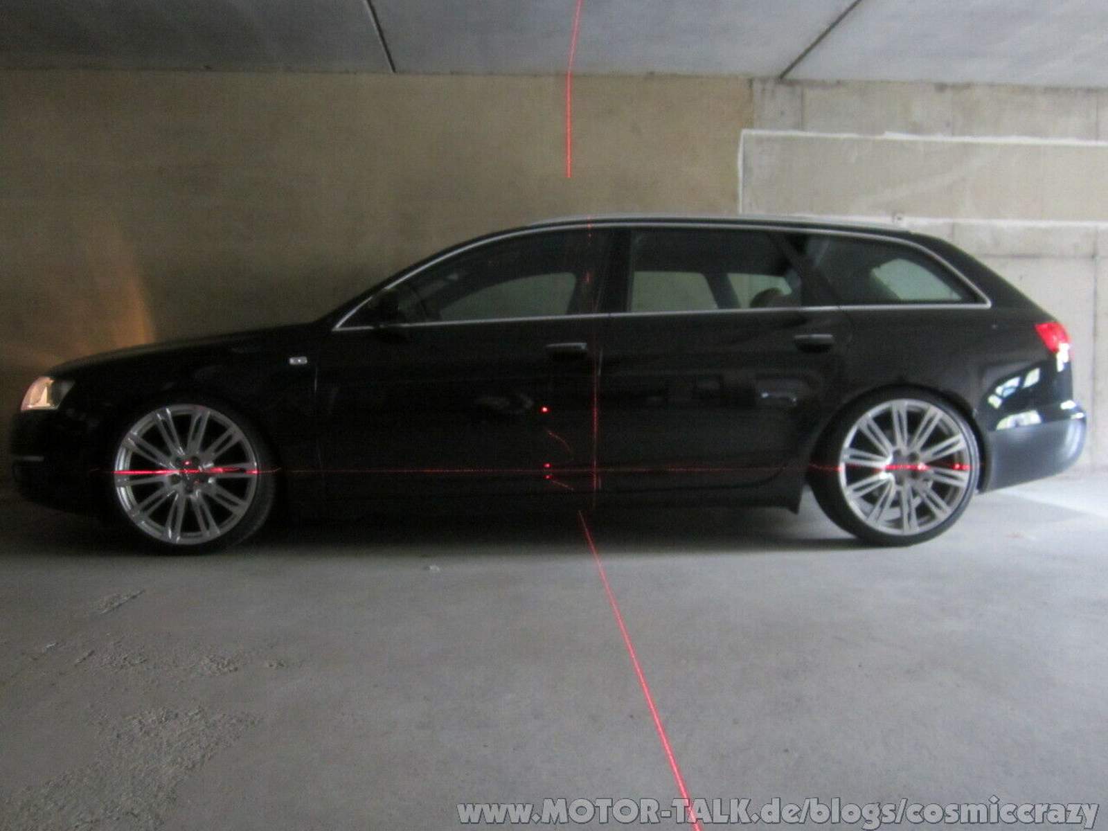

20 Zoll & Bilstein B14
Das 1. : Optik ... JETZT PASST ES!.
1. Fahrgefühl: ups... schon straff!!! Hatte es mir ein tick weicher vorgestellt.
Ich hatte noch das "Federn" Gefühl im hintern.
Denke, es sind nun auch die Dämpfer (in Kombi natürlich auch mit dem höheren Gesamtgewicht) die dem Ganzen einen Tick mehr Straffheit verleihen.
Ich bin mehr auf Kurzstrecken unterwegs gewesen. Landstrassen, Bundesstrassen gut & schlechte Straßenverhältnisse.
Und muss sagen... überrascht Komfortabel - dennoch. Obwohl ich es "etwas" weicher hätte haben wollen.
Manche Stellen werden jetzt sogar besser abgefangen als zuvor das original FWK, welches da wirklich holperte fast klapperte!
Qerrillen auf AB & sonstigen Straßen sind aber nun mehr hörbar und man bemerkt diese auch.
Von Schlaglöchern brauchen wir jetzt nicht reden... die nun SO ODER SO "Hallo-Wach" sagen und "weh" tun (Bildlich gesprochen).
Mit TG & Parkhäusern klappt alles wunderbar.
Mit 5 Erwachsenen "vollbeladen" ebenso keine Probleme.

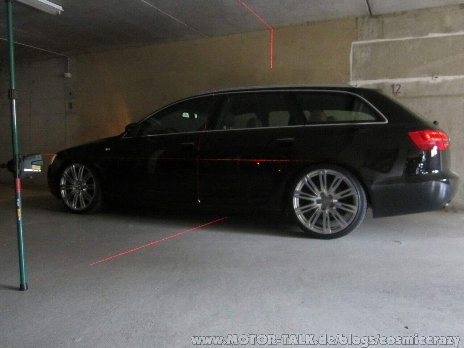

Tue Apr 03 21:28:50 CEST 2012    |    CosmicCrazy
;o)
Soory... hab leider vergessen noch "gesperrt" zu lassen.
Also...
Ich beeile mich ja schon...
Gestern auf die Schnelle noch mit den Winterfelgen fotografiert... und dann ab zum Reifenfuzzi und die Sommer drauf und neue Fotos.
Sollen als "vorher-nachher-Vergleich" dienen, denn im Moment steht er gerade beim Tuner zum Fahrwerk einbau. Morgen TÜV.
Dann weiß & sehe ich mehr.
Allzuviel werde ich auch zum Fahrwerk-Blog auch nicht Posten können.
Lediglich meine Eindrücke vom handling, bzw. Fahrkomfort.
Zuvor hatte ich bei meiner 4b Limo nur original Dämpfer mit K.A.W Federn gehabt.
Und bin mächtig gespannt!

Wed Apr 04 01:58:23 CEST 2012    |    Provaider
Ich tippe mal auf Fahrkomfort ade.
20" mit Niederquerschnitt spürt man schon, dann noch ein Gewinde wird nochmal straffer.

Sorry, aber ich kann da keine Tieferlegung erkennen.
Gruß RC
Wed Apr 04 08:26:21 CEST 2012    |    CosmicCrazy
Nö... RICHTIG: Ist gestern erst rein... heute TÜV und später sehe ich erst das Ergebnis ... dann Bilder.
Habe es ja auch in der Bildbeschreibung stehen,... beide mit originalem Fahrwerk.
Wed Apr 04 13:43:15 CEST 2012    |    BiermannFreund
gefällt mir persönlich nicht ganz 😉
find eigentlich 18 auf dem A6 am schönsten, 19 ist schon grenzwertig
Fahrkomfort ist doch egal, solangs gut aussieht *G*
ich bin jedenfalls immer wieder überrrascht, wie sehr sich 16" und standardfahrwerk zu meinem 18" und orignal sportfahrwerk schon bemerkbar machen, aber das da oben ^^ schönen gruß an den rücken bei längerer tour 😉
felgendesign find ich ganz nett, mal was anderes.
hat mir persönlich aber zu viele speichen *g*

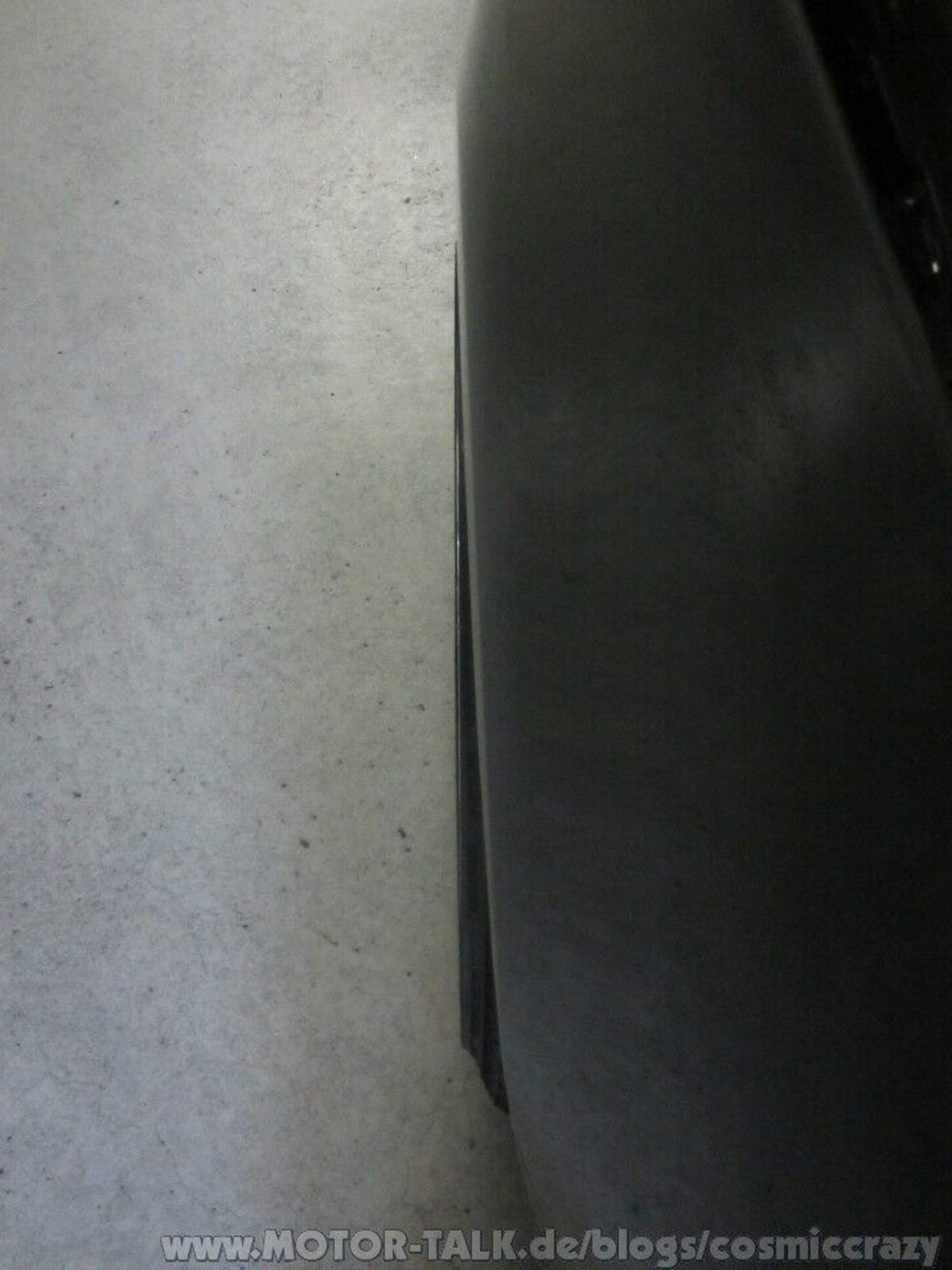

Zur Tiefe:
Mit den 20ern keine Probleme mit Parkhäusern.
Mit 2 Erwachsenen Personen auf der Rückbank ab und an schleifen im Radkasten (Radkasten innenschutz nicht bearbeitet ect.)
Dazu muss er aber auch gut einfedern!
Mit den 16er ist er noch etwas Tiefer.
In Parkhäusern keine Probleme.
Jedoch ab und an, an der Frontschürze sind diese "Windabweiser" links und rechts vorm Radlauf am schleifen.
Mit Fahrgästen kein Aufsetzen.

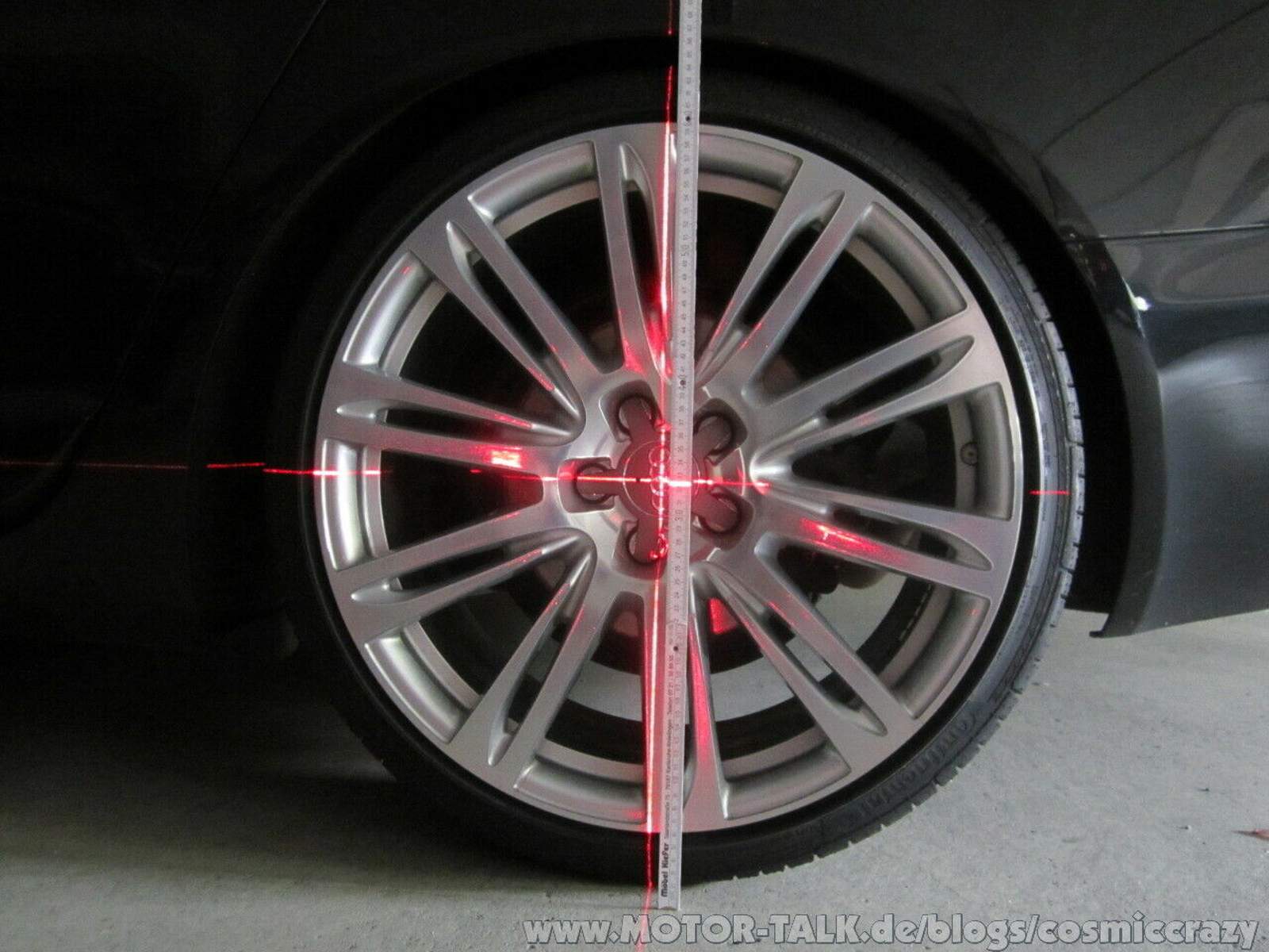

P.S.: Könnte jemand für mich nachmessen? Hätte mal gerne den Abstand von Kotflügelkante zu Boden bei original FWK mit 16ern gewußt. Damit ich nun die Tieferlegung nachvollziehen kann. Dies habe ich vor FWK Einbau vergessen.

Hab ich richtig gelesen, dass Du 5cm Tieferlegung mit dem Bilstein B14 fährst trotz/mit 20 Zoll?
Was für Größen fährst Du genau? 9x20 oder 8,5x20? 265er Reifen?
Sat Jan 07 23:28:38 CET 2017    |    CosmicCrazy
Richtig!
Rundum 9x20
Aktuell: HANKOOK S1-EVO (K107) 255/30ZR20 92y XL
Zuvor hatte ich selbige Größe von CONTI.
Fahre alle 4 mit 3,2 Bar.
Die Conti haben eine sportlichere Flanke.
Die Hankook's NICHT.
Hier streift es dadurch leicht am Radlaufschutz hinten,
wenn 3 Erwachsene hinten mitfahren sitzen.
Mit den Hankooks fahre ich jetzt entspannter durch die Waschstraße, da die mehr Velgenschutz bieten ??
