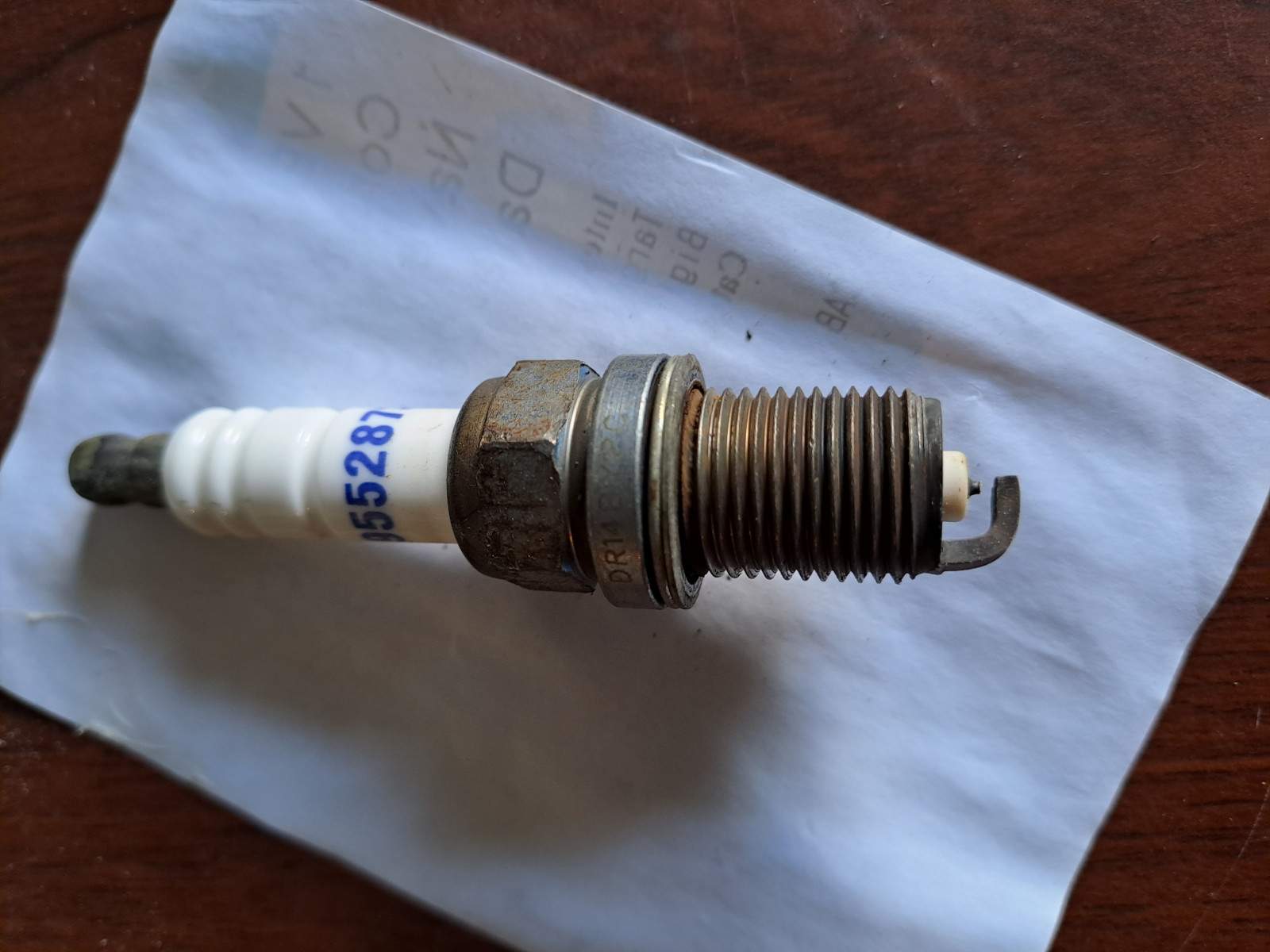

Auf dem nächsten Parkplatz Haube auf und überlegt. Noch 15 Stunden und 950 km zur Fähre. Hab die Zündkerzen rausgeschraubt vielleicht könnte da der Fehler liegen. Gut das ich immer auch an Werkzeug denke ^^ Kerzen aber optisch ok. Wieder reingeschraubt, Zündblock wieder aufgesteckt und weiter. Habe dann mit einem rohen Ei unterm Gasfuß beschleunigt, dann war nur noch wenig ruckeln ... im 3 - 5. Gang nahm der Motor aber nicht so richtig Gas an und man spürt hin und wieder unter Last einige Aussetzer. Bin dann immer sofort von Gas und wieder nur vorsichtig beschleunigt. So bin ich mit 120 - 130 km/h noch rechzeitig bis in den Hafen von Genua gefahren.

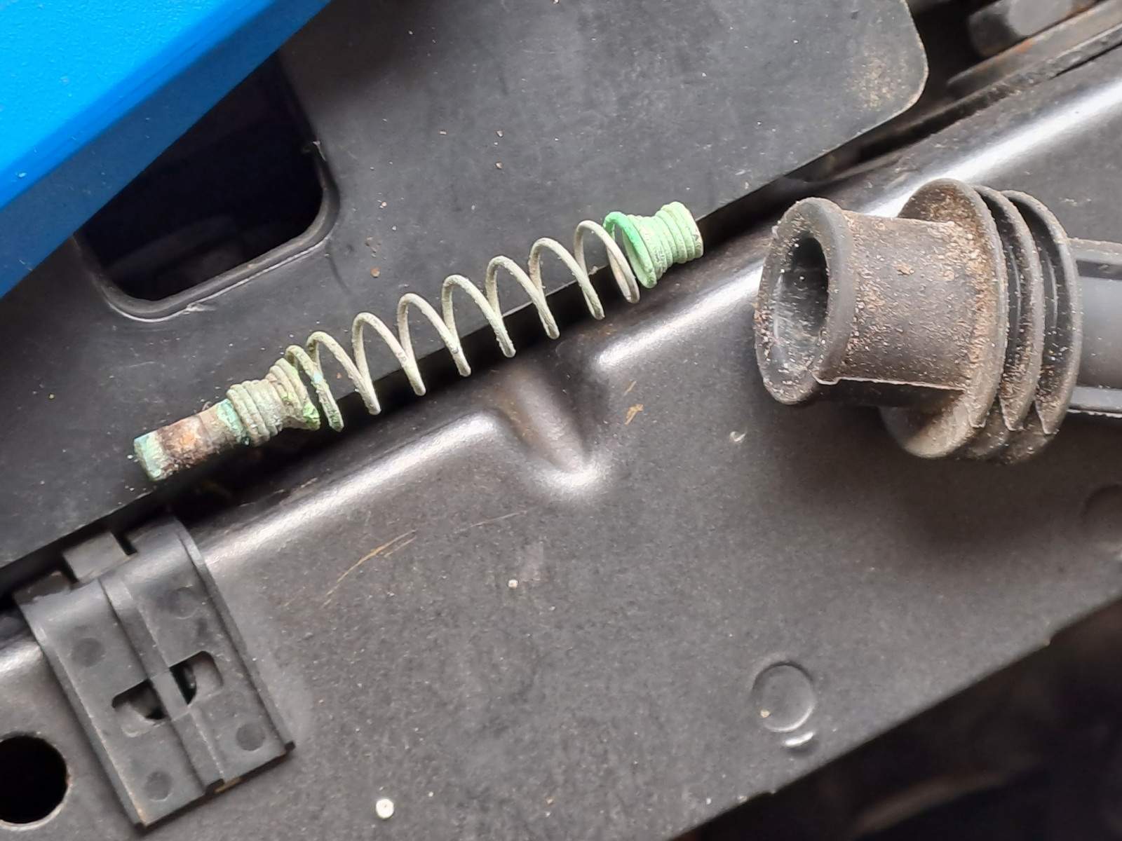

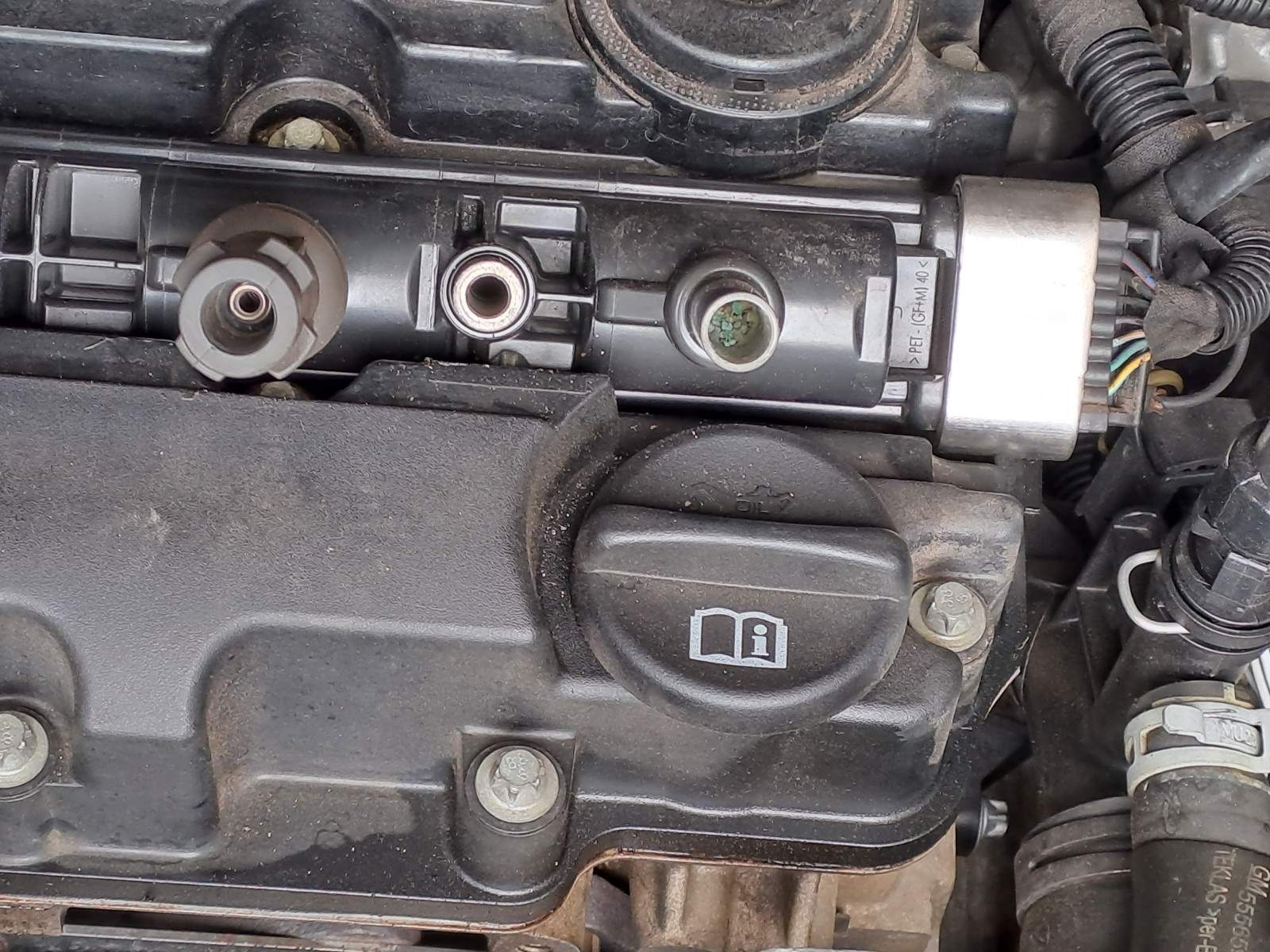

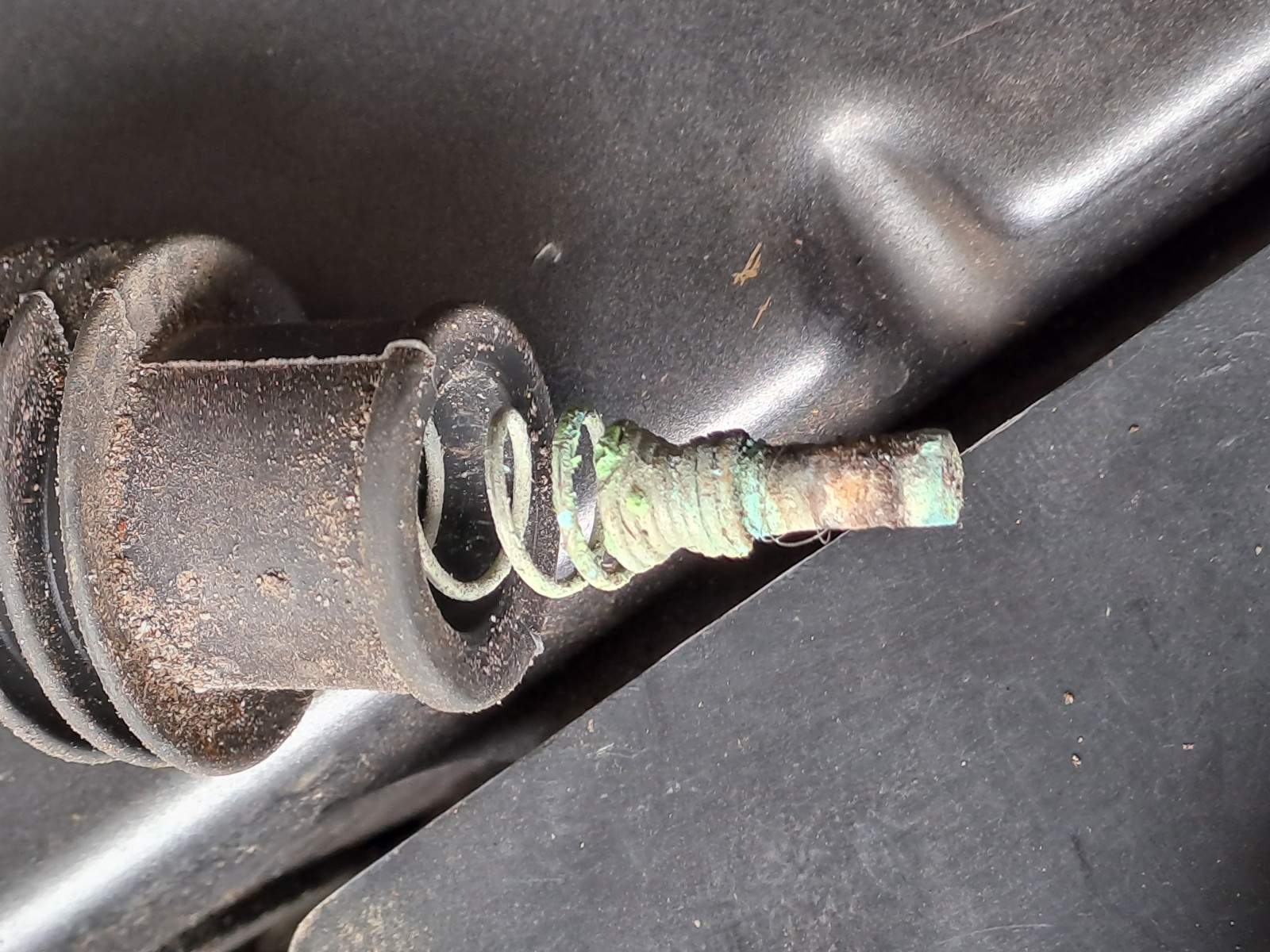

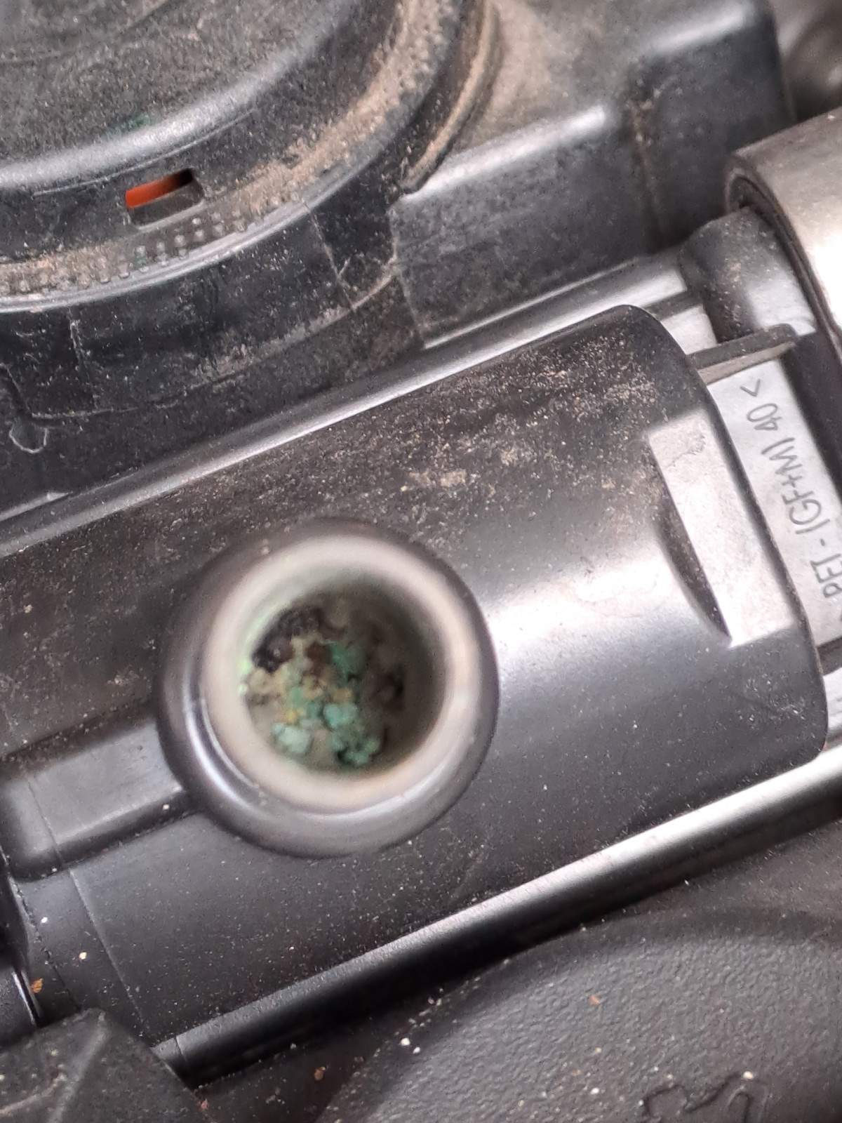

Bin dann ohne Termin zurück in meine Garage, Haube auf und überlegt... Elektrodenabstand der Zündkerzen gecheckt ok, sind auch erst knapp 2 Jahre und 18.000 km alt. Vielleicht die Zündspule erneuern ?? Block ausgebaut ...und die 4 Zündkerzenstecker mit den Federn und Kontakten vom länglichen Zündspuleblock abgezogen und auf Korrosion geprüft!

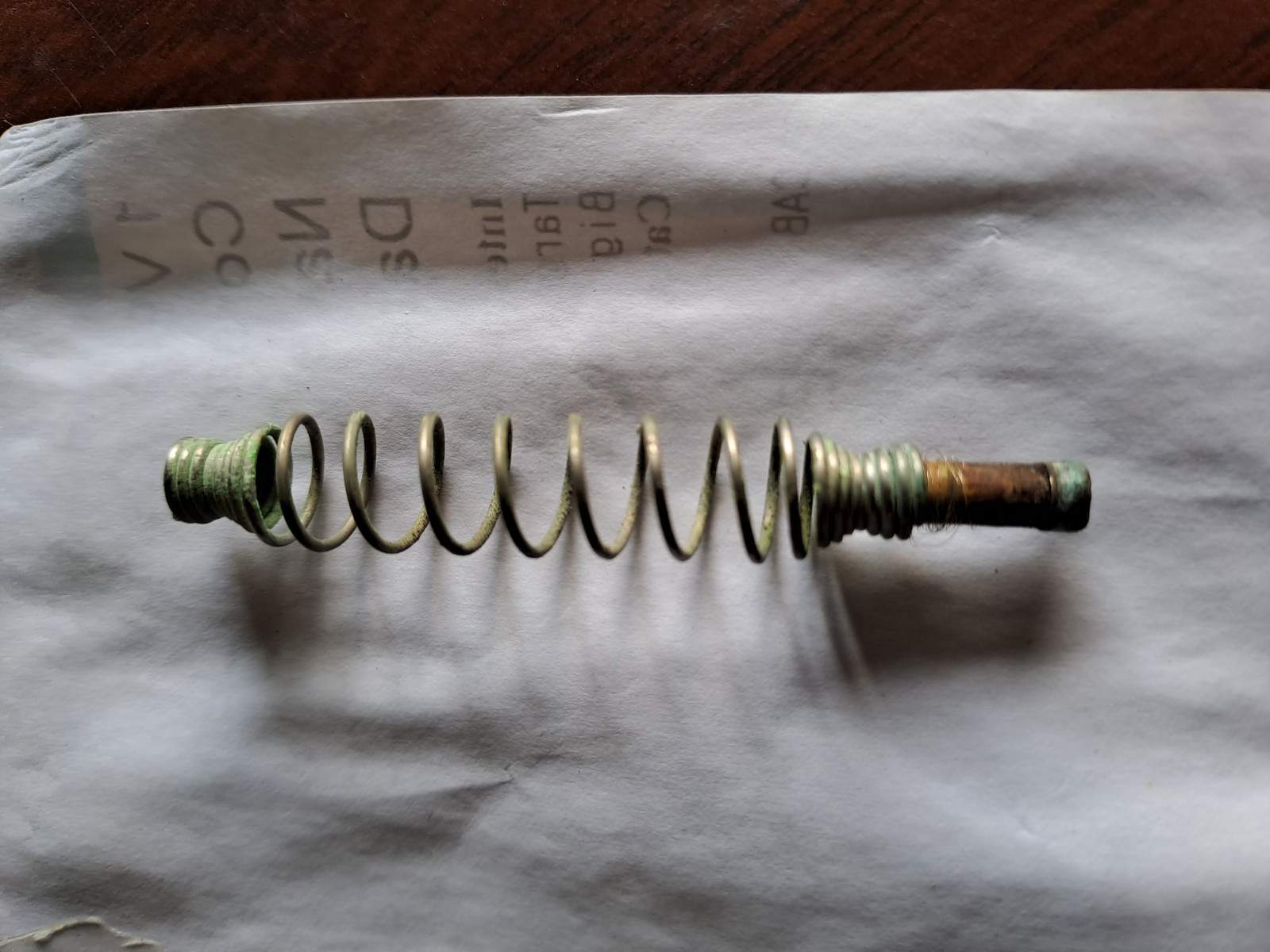

Und siehe da... eine von den 4 Federn die oben auf die Zündkerze drücken war grünlich und total verschmockt. Die sehr feine Wicklung an dem Kontaktstift der Feder die in Richtung Zündspule zeigt war weggebrannt. Siehe Fotos.
Habe mir dann einen original Opel Reparatursatz Zündmodul Zündspule für 15,15 Euro bei ebay bestellt und selber eingebaut... Alles läuft nun wieder rund, mal sehen wie lange ...
