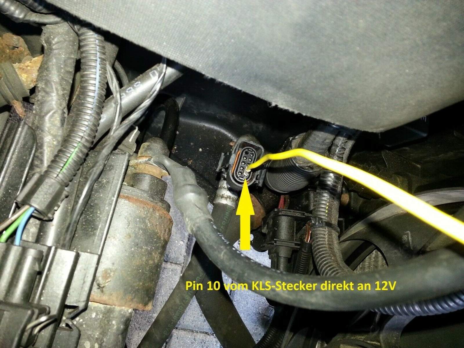

ich möchte in diesem Blog meine mehr oder weniger systematische Fehlersuche zum Thema "Magnetkupplung schaltet nicht" nachvollziehbar darstellen.
Noch ne kleine Gesichte zwischendurch. Hab vor 2 Jahren bei meinem Golf die Climatronic anhand verschiedenster Anleitungen nachgerüstet. Hat auch alles wunderbar funktioniert. Bis Anfang diesen Jahres die Tage wieder wärmer und im Fahrzeug sogar unerträglich warm wurden und man sich nach seiner Klimaanlage sehnt. Naja dann mal das "AUTO"-Knöpfchen gedrückt und siehe da. Nichts passiert. Keine angenehm kalte Luft strömt aus.
Nunja also dann gibt es für den geneigten Schrauber nur eins. Auf gehts zur Fehlersuche.
Bevor ihr den ganzen Zirkus macht, würde ich euch empfehlen, die Klimaanlage von einem Fachmann auf Dichtheit überprüfen und auch neu befüllen zu lassen. Denn ein zu niedriger Füllstand ist auch eine Abschaltbedingung für die Magnetkupplung. Und dann man sucht sich nen Wolf obwohl es an so was lag.
Noch was. Während meiner ganzen Arbeiten wurde der Klimakreislauf nicht geöffnet. Sollte auch keiner ohne Klimastation machen, da das Zeug nicht zu den gesündesten Mitteln zählt.
Angefangen hab ich mit dem einfachsten aller Dinge, Sicherungen prüfen. Dabei die Sicherungen nicht nur von oben begutachten, sondern ruhig mal rausnehmen. Sind mehrere im Innenraum links im Armaturenbrett und 2 auf der Batterie (stehen selbstverständlich auch im Stromlaufplan). Warum rausnehmen? Bei denen im Innenraum ist es teilweise nur dann gut zu erkennen, wenn man sie raus hat. Bei denen auf der Batterie sollen wohl schon mehrmals die Kontakte unten vergammelt sein.
Danach das, was man meiner Meinung nach immer mal schnell mit machen kann und auch sollte (wenn entsprechendes Equipment vorhanden / zugänglich ist), nämlich Fehlerspeicher auslesen. Manchmal lässt sich dadurch der Fehler recht gut eingrenzen oder man erhält eine grobe Orientierung.
Mein Fehlerspeicher meinte: Stellmotor Staudruckklappe defekt. Ok, sollte zwar nichts mit der Magnetkupplung zu tun haben (Tipp am Rande: hats auch nicht) aber wenn ich eh schon mal drüber bin dann mach ich das auch gleich.
Auf den Tausch des Stellmotors geh ich nicht weiter ein, ausser, dass es sich nicht um die am leichtesten zugängliche Stelle des Golf 4 handelt.
Ok also dann mal weiter. Es empfiehlt sich, auch mal einen Blick in die Stromlaufpläne zu werfen und somit mögliche Fehlerquellen festzustellen. Aus Gründen des Urheberrechts darf ich diese leider nicht hochladen, wer jedoch gut mit seinem VW-Dealer steht, sollte sich auf jeden Fall mal vertrauensvoll an diesen wenden. Es gibt für die manuelle Klimaanlage und für die Climatronic verschiedene Stromlaufpläne. Da ich ab Werk die normale Klima hatte und auf die Klimaautomatik aufgerüstet habe, dachte ich mir, ich studiere mal beide Stromlaufpläne. Dabei fällt auf, dass die sich doch gar nicht so sehr unterscheiden. Grundlegend geht ein Kabel von der Bedieneinheit ins MSG und von dort dann ein Käbelchen weiter ins Kühlerlüftersteuergerät (KLS). Danach geht’s dann an die Magnetkupplung und zurück an den Massepunkt unter der Batterie.
Also am einfachsten direkt nach dem KLS prüfen. Dazu den 10-poligen Stecker (Achtung: Es gibt auch KLS mit 14-poligen Stecker) ab und dann gib Ihm. Auf Pin 10 direkt 12V frisch von der Batterie. „Klack“. Siehe da. Es geht ja also doch.
Einschub am Rande: Bitte holt euch die entsprechenden Stromlaufpläne für euer Fahrzeug, und überprüft, ob die Pin-Belegungen / Kabelfarben gleich sind.
Sollte es nicht klacken, nachdem man den Pin im Stecker des KLS mit Saft versorgt hat, kann man immer noch Etappenweise die Verbindung bis zu Magnetkupplung testen. Es gibt zwischendrin noch 2 Stecker. Einen über dem Anlasser und dann den Stecker direkt vor der Magnetkupplung auf dem Klimakompressor. Man kann es so machen, dass man die Masseleitung des Steckers brückt und dann auf die hinführende Leitung 12V legt. Sollte auch das nicht helfen, dann direkt am Stecker vor der Magnetkupplung einmal direkt auf Masse an der Batterie gehen und auf den anderen Pin 12V geben. Wenn’s dann noch nicht „klackt“, wird’s wohl die Magnetkupplung sein, andernfalls ein Leitungsschaden. Auf jeden Fall kann man so einen Schaden an der Magnetkupplung und den Leitungen feststellen bzw. ausschließen.
