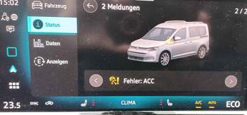

Am Sonntag den 08.06.2025 kamen wieder massive Fehlermeldungen (siehe unten) das Fahrzeug ist nur noch im Verbrenner Betrieb gefahren und ACC hat auch nicht funktioniert. Auch mehrmaliges Ausschalten und Neustart haben an dem Tag nichts gebracht.

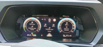

Ab ca. 01.08.2025 schaltete das Fahrzeug immer wieder selbständig in den Verbrenner Betrieb um, da der E-Antrieb trotz 53% Akkuladezustand angeblich nicht verfügbar ist.

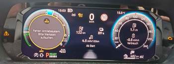

Am 24.08.2025 wollte meine Frau um 9:00 Uhr mit dem Fahrzeug vom Bodensee nach Köln fahren. Das Fahrzeug war im Hybridbetriebsmodus. Bereits auf Höhe von Geisingen auf der A 81 streikte der Caddy und fuhr trotz Vollgas nur noch maximal 90 km/h, so dass meine Frau die Autobahn am nächsten Parkplatz verließ und mich telefonisch kontaktierte. Wir gingen zusammen die Fehlermeldungen durch, es war wieder ein Fehler im Antriebssystem (siehe Bild) und das ACC war auch ausgefallen.
Nachdem eine Weiterfahrt so nicht möglich war, haben wir uns gemeinsam entschieden den Notrufknopf (Schraubenschlüssel) im Dach zu betätigen und die Mobilitätsgarantie zu beanspruchen. Die Abholung mit dem Abschleppwagen erfolgte innerhalb einer halben Stunde, der Fahrer der Firma XXXX hatte den Antriebsfehler ebenfalls dokumentiert. Das Fahrzeug wurde zum VW-Händler in Engen gebracht. Die Fehler konnten zwar ausgelesen werden waren aber über mehrere Probefahrten (insgesamt 144 km) nicht zu reproduzieren (offensichtlich ein Zündaussetzer an einem Zylinder). Hier muss ich erwähnen, dass die Werkstatt in Engen wirklich alles unternommen hat um in Rücksprache mit VW den Fehler zu finden. Es wurden alle Zündkerzen ausgetauscht, die Zündspulen über Kreuz gewechselt sowie ein Kraftstoffadditiv zum Tankinhalt geschüttet
