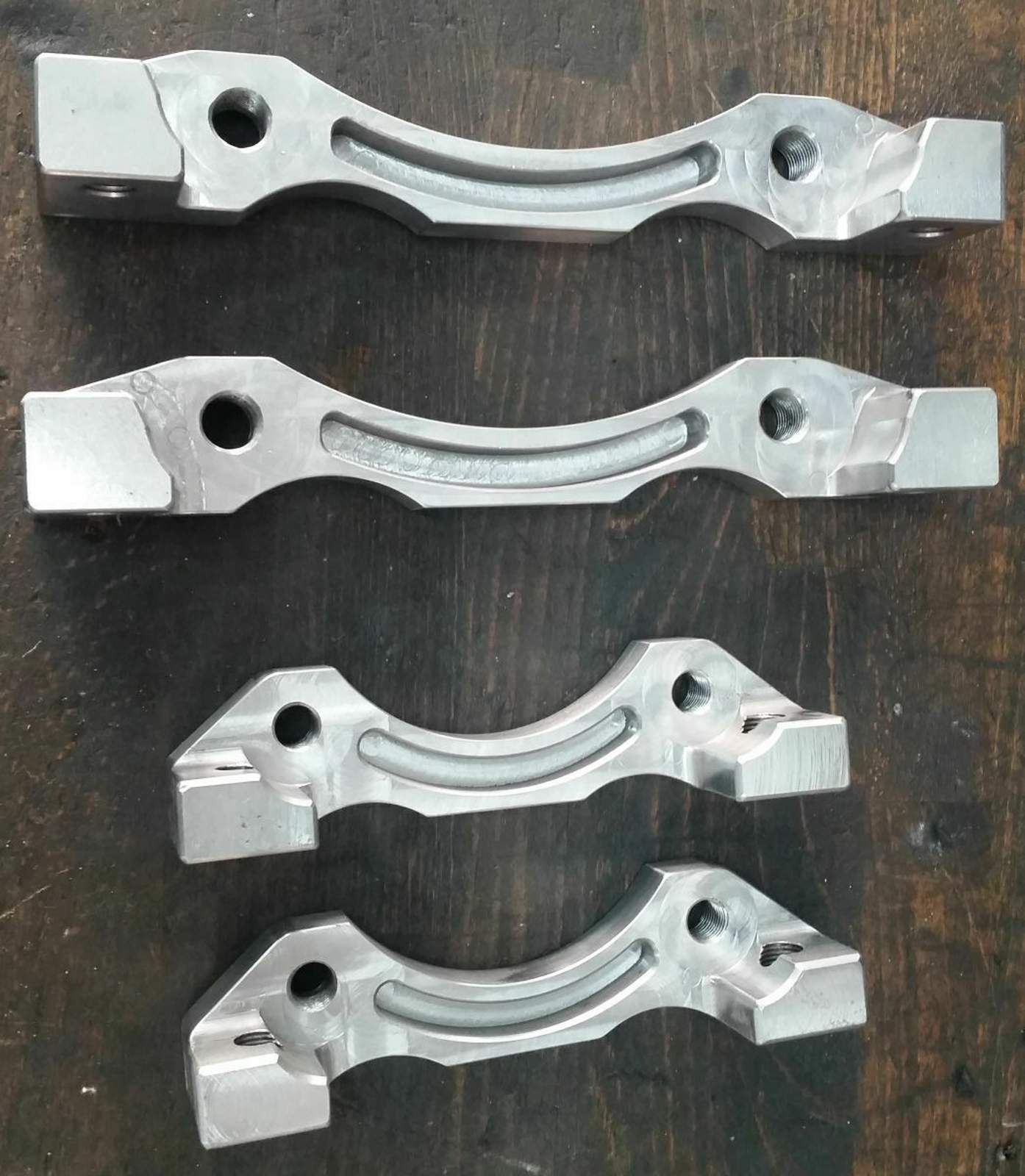

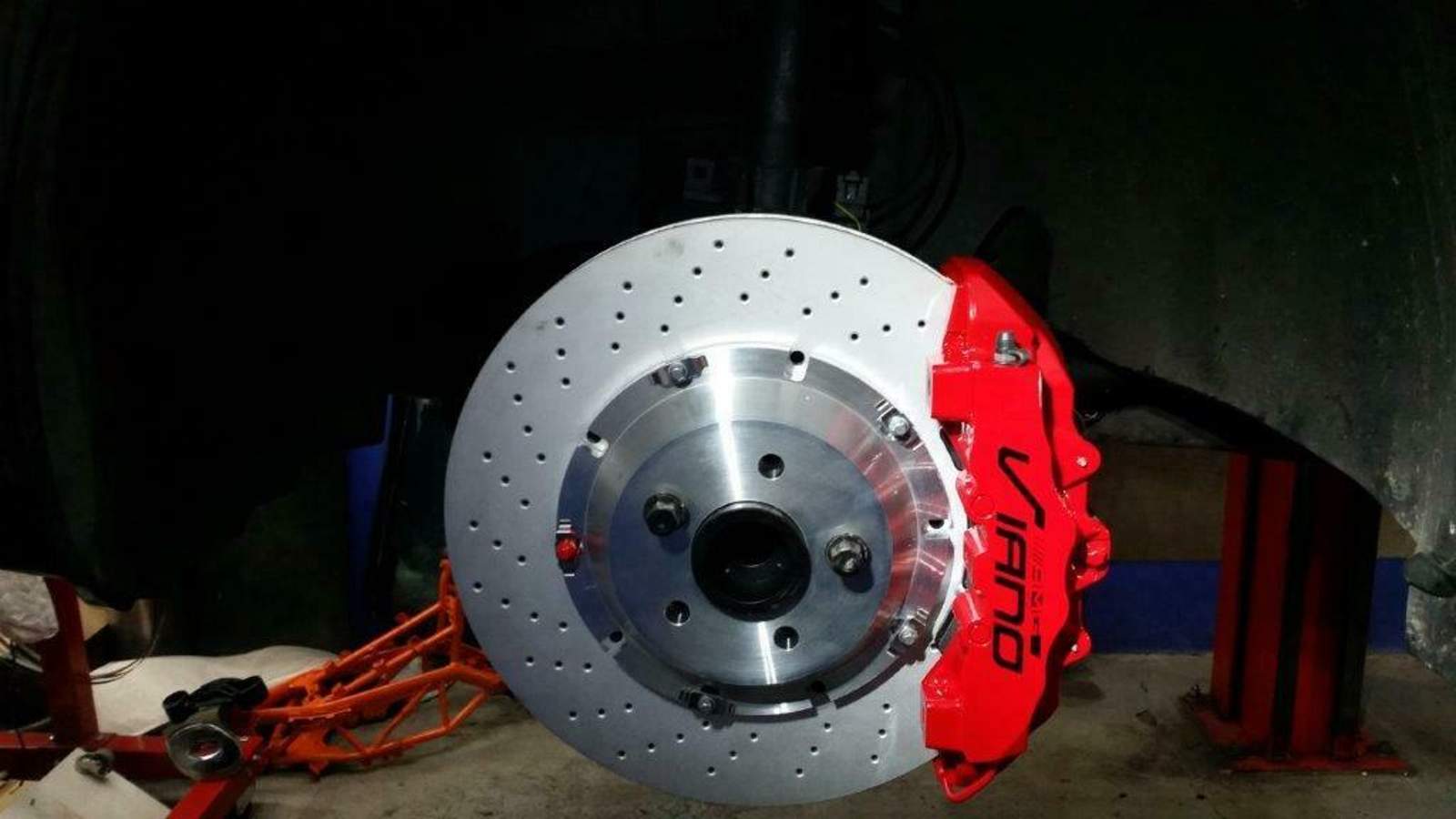

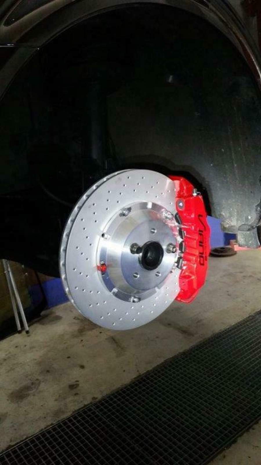

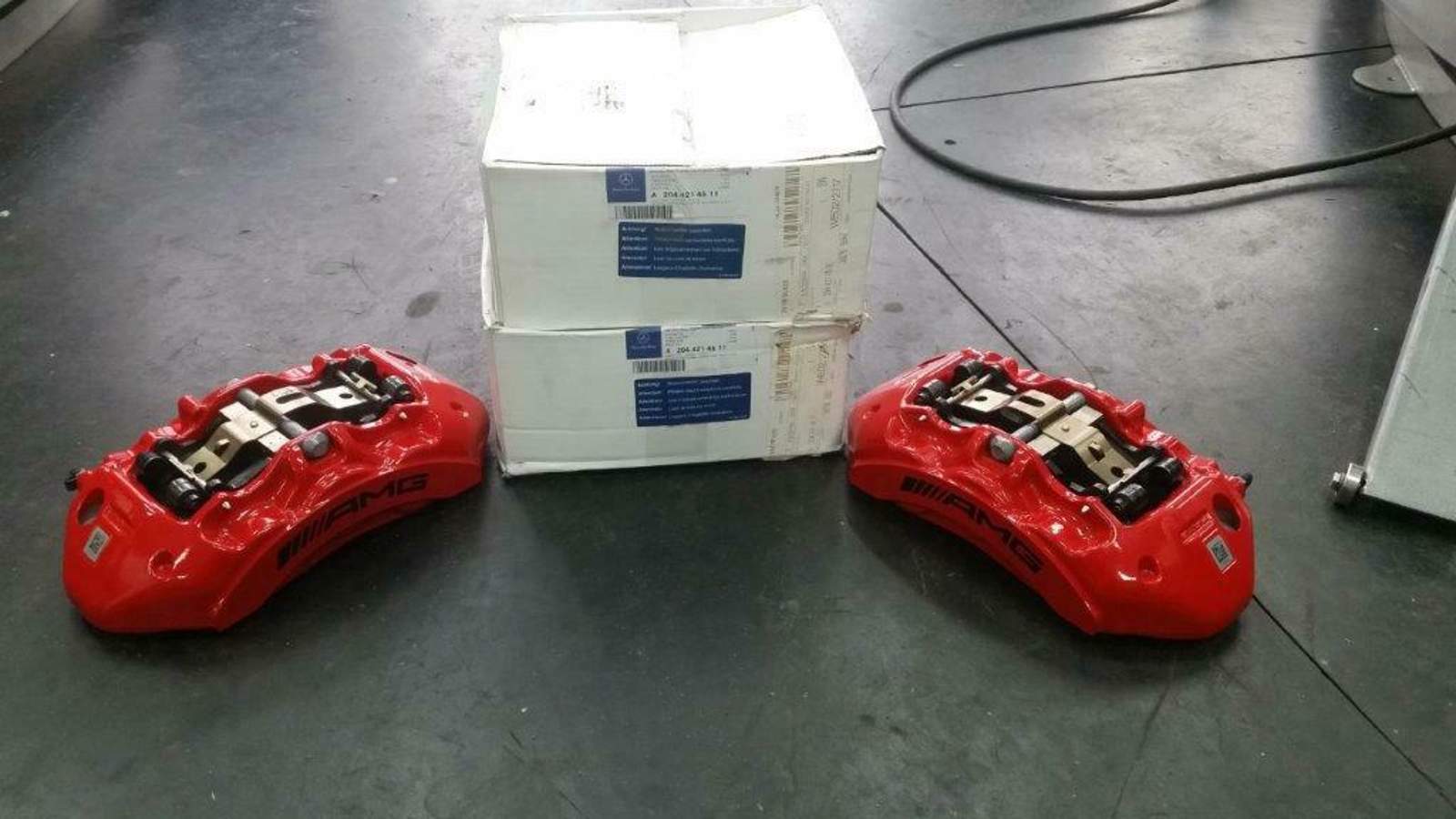

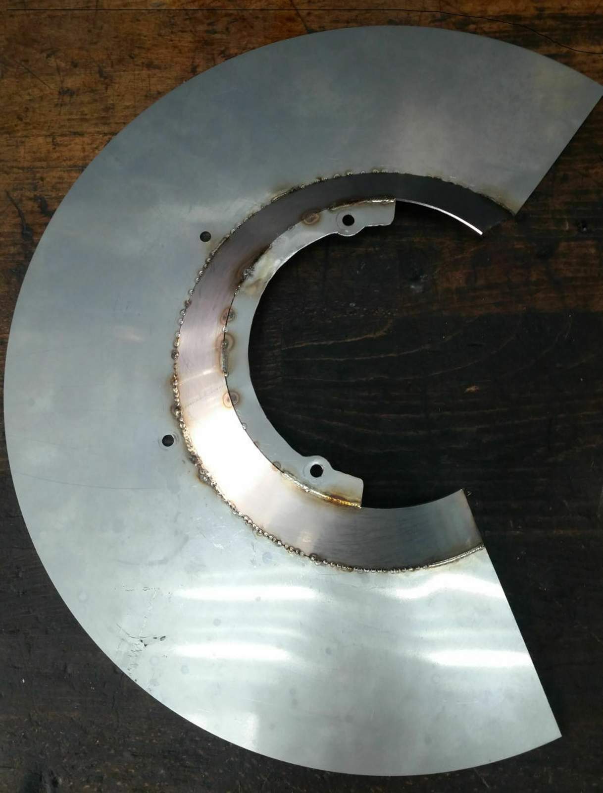

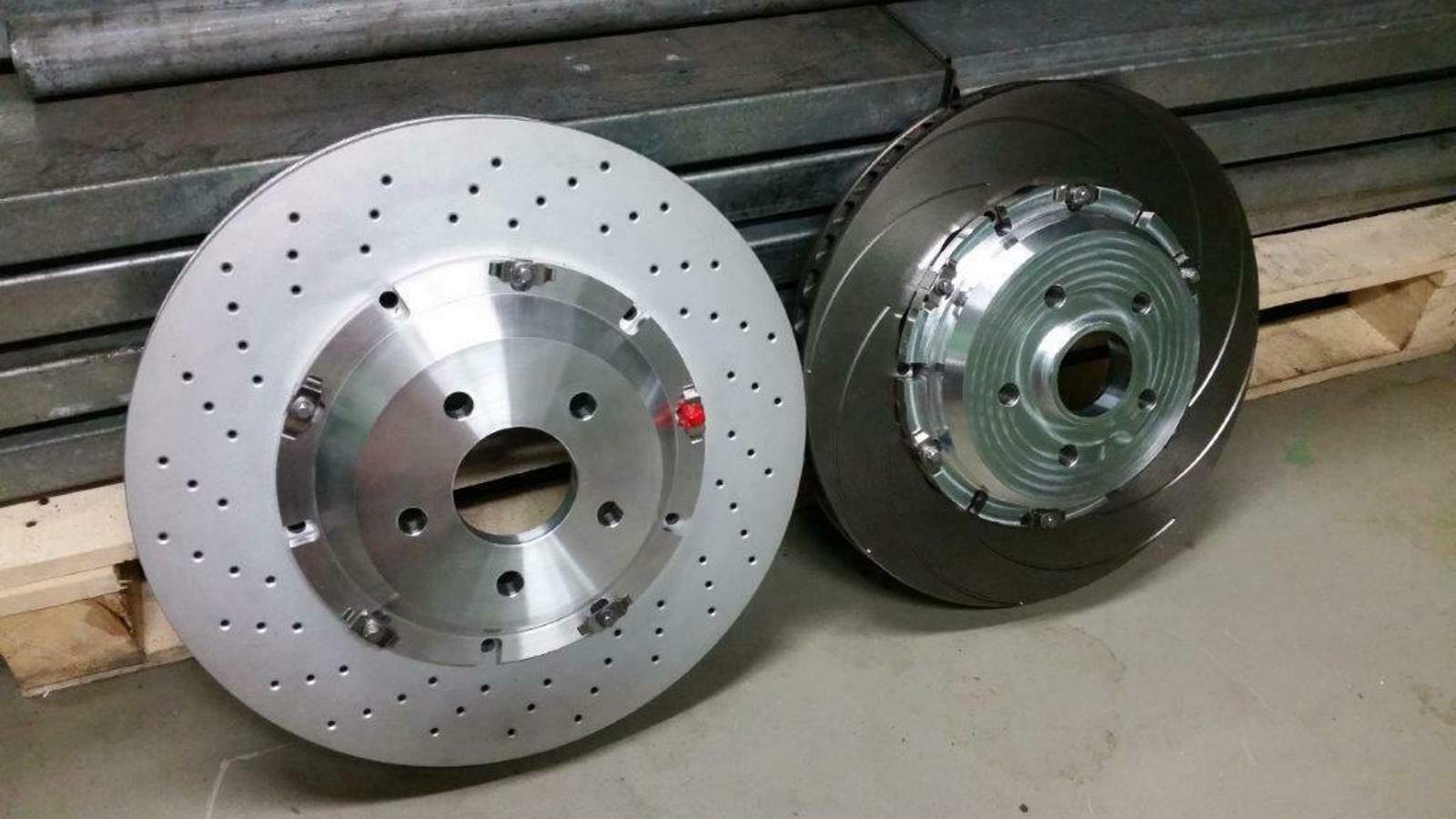

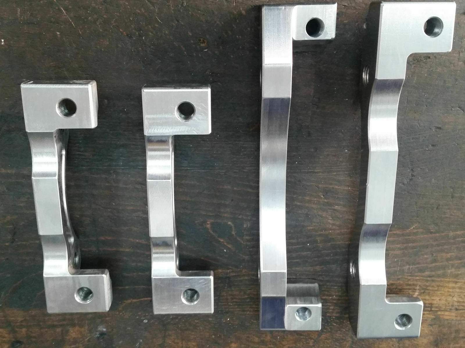

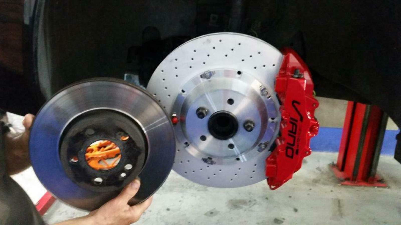

Mein neues und Zeitintensives Projekt für dieses Jahr ist. Eine große Bremsanlage für den Viano W639. Ich habe die 6Kolben von AMG ausprobiert mit meiner 19Zoll Alufelge muss ich knapp 6cm nach außen raus sonnst schleift die Felge an dem Bremssattel, daraufhin habe ich von Audi RS Modelle 8 Kolben ausprobiert bei denen Bremssätteln muss man vorne nur knapp 2cm raus und hinten knapp 3cm. Das wird auf jeden Fall gehen ohne was am Kotflügel zu bearbeiten. Die Scheiben habe ich vorne 380mm gewählt und hinten 365mm. Die Bremsteller habe ich soweit fertig, da ich keine Distanzringe verwenden wollte habe ich gleich die Teller breite angefertigt. Momentan arbeite ich an den Haltern, da es keiner für dieses Modelle verkauft und vor allem mit der Größe muss ich die bestmöglich selbst anfertigen. Die vorderen Staubschutzbleche müssen neugemacht werden die für hinten passen. Die Parkbremse wird weiterhin verwenden.

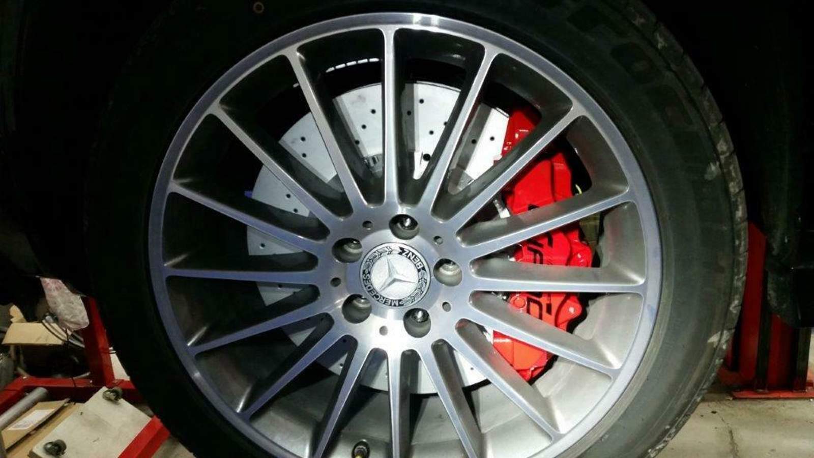

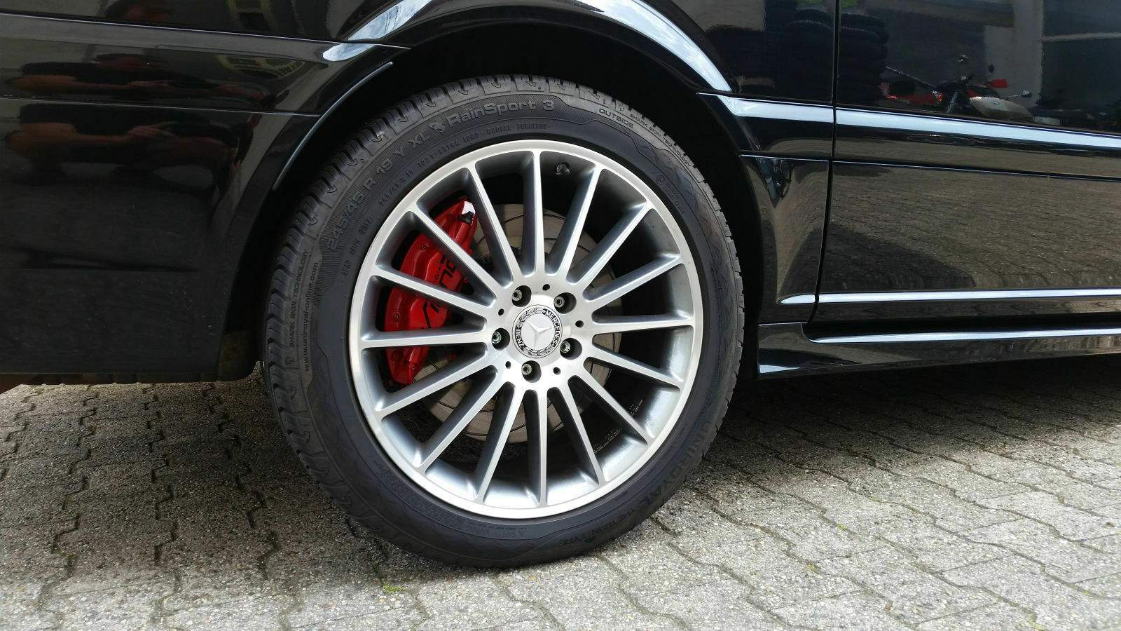

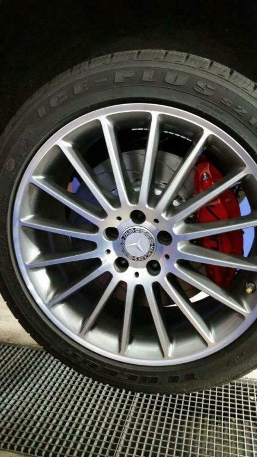

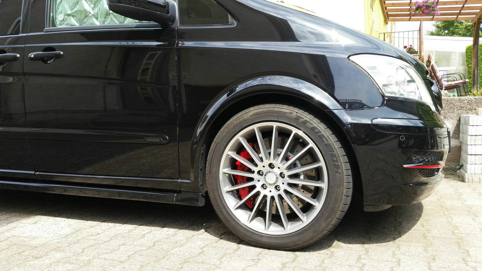

So nun kleines Update: am 29.06.2019 wurde die Bremsanlage fertig gestellt!
Ich habe es nie gedacht das es mit dem originalen Bremskraftverstärker so ein wahnsinnigen Bremsdruck erzeugt werden kann. Die ABS-Anlage schafft es trotz der großen Bremsanlage gut zu regeln.
Die Eintragung wird kommende Wochen passieren.

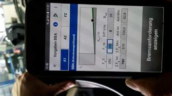

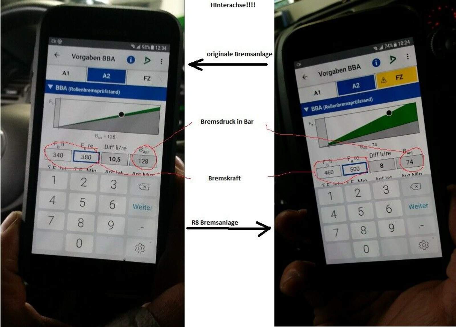

Hier ist ein Bild von der originalen Bremsenprüfung die Bremsen sind zu 45% verschließen.
Mon Mar 04 16:54:20 CET 2019    |    Goify
Ich kann mit den Werten nichts anfangen. Ist das gut? Zumindest ist es sehr gleichmäßig links und rechts.
Fährst du auch entsprechend, damit die große Bremse nicht verrostet? Ich kämpfe immer mit Scheibenrost und habe nur ne vergleichsweise winzige Serienbremsanlage drin.
Mon Mar 04 17:03:32 CET 2019    |    cabitech
Die Werte wirst du auch bei dir so auffinden die sind Serie. Die Graue Linie sind die Herstellervorgaben was die Bremse erfüllen muss. Je steiler die Grüne Linie desto bissiger sind die Bremsen. Wäre ich ein Sonntagsfahrer hätte ich dieses Projekt nie angefangen.

ich habe paar Bilder hochgeladen. Die Adapter sind fertig und müssen jetzt in die Verzinkerei gebracht werden. Ein Muster aus Edelstahl für die Spritzbleche habe ich bereits angefertigt der muss nur noch etwas versteift werden dann kann man die anfertigen. Ich denke nächsten Monat ist es soweit und kann die Sachen endlich eintragen lassen!
