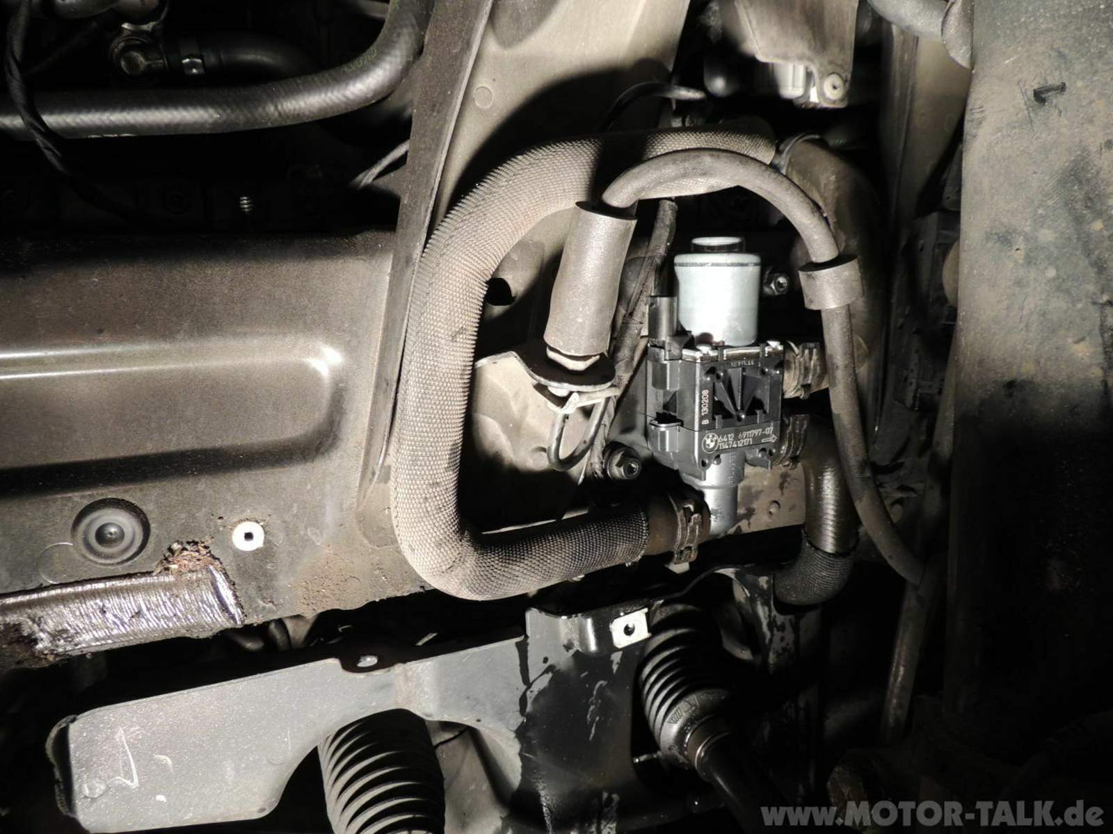

[bild=15]Das defekte Ventil ist auf der Explosionszeichnung unter Punkt "7" zu erkennen. Bestellt habe ich dies beim örtlichen BMW Händler unter Angabe der Teilenummer und musste nur einen Tag warten, da es nicht auf Lager war. Die Teilenummer und Explosionszeichnung sind
hier

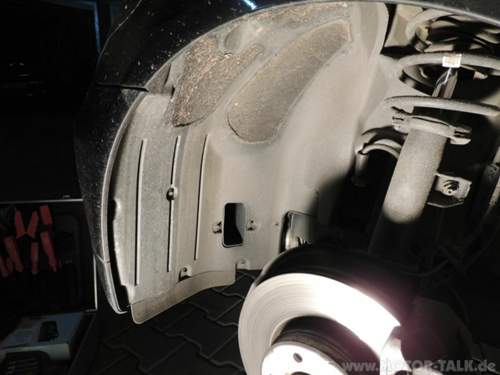

zu finden. Das Umschaltventil befindet sich hinter der Abdeckung der linken Radeinhausung, besser gesagt dort genau hinter dem Federbein. Man muss also das Vorderrad auf der linken Seite demontieren um dann mit dem Ausbau der Radeinhausung anfangen zu können. Bitte denkt -wie bei jedem Bastelprojekt- an eure Sicherheit. Arbeitet also aus eigenem Interesse auf nicht abschüssigen, glatten Untergrund und Sicherheit das Fahrzeug ausreichend gegen wegrollen. Wenn ihr wie in meinem Fall keine Hebebühne zur Verfügung habt, dann habt bitte im Hinterkopf, dass ihr ziemlich weit unter das Fahrzeug müsst mit dem Arm und ihr nur 2 Arme habt, also.....Obacht! Die Raschrauben konnte ich mit meinem Radkreuz ganz gut lösen. Den anfangs erwähnten Drehmomentschlüssel habe ich mir bereits vorgerichtet, wenn ich das Rad wieder montiere. Ich weiß nicht ob es üblich ist, aber ich fahre mit meinen Anzio Winterfelgen Radbolzen der Größe 17mm.
[bild=2][bild=1][bild=4][bild=3]
Anders als erwartet, besteht die Radeinhausung nicht aus 3 Teilen, sondern es ist ein großes Teil. Das macht den Ausbau und Einbau ein bisschen zum Geduldsspiel. Wenn ich es richtig verstanden habe, dann ist das beim VFL-Modell anders, kann dazu aber nicht mehr sagen. Ihr müsst also alle Schrauben lösen. Davon gibt es einige, ich habe leider nicht gezählt, es sind mit den 5 am Unterboden aber definitiv über 20 Stück. Hier kam die 1/4" Ratsche mit einer 8er Nuss zum Einsatz. Wenn ihr eine kurze Verlängerung habt (50mm) dann legt euch die auch mit hin, einige der Schrauben sind damit besser zu erreichen. Die Schrauben haben alle die gleiche länge, bis auf die Ausnahme die es immer gibt. Diese Schraube verbindet Radeinhausung mit Kotflügel und Frontschweller. Diese Schraube ist deutlich länger und hebt sich optisch von den anderen ab. Diese sollte beim Einbau natürlich wieder an die Stelle. Dann gibt es noch 4 Kunstoffnieten. Eine ist ganz oben im Radkasten und die anderen 3 verbinden die Radeinhausung mit dem Kotflügel. Auf Bild 4 erkennt man die bereits entfernten Nieten. Ich habe noch keine Ahnung wie ich die Nieten wieder anbringen soll. Zudem sind diese beim Ausbau kaputt gegangen. Kosten zwar alle 3 nur 1,- Euro aber mir ist noch nicht klar, wie man die wieder einsetzen soll ohne dabei den Unterboden komplett abzubauen. Sofern ich hier noch zu einer Lösung komme werde ich ein Update schreiben. Die Einhausung hält aber auch ohne diese Nieten bombenfest, also keine Angst.

Wenn ihr die Radeinhausung nun endlich rausbekommen habt, dann lacht euch neben der eigentlichen Standheizung auch die all zu oft defekte Umwälzpumpe (auf dem Bildern nicht zu erkennen) und das in meinem Fall defekte Umschaltventil an. Das Umschaltventil ist mit 2 Kunstoffschrauben fixiert. Ich habe hierfür meine 1/4" Ratsche mit der 9ner Nuss ausgerüstet und die 2 Schrauben entfernt. Vorher habe ich noch den Stecker mit dem Steuerkabel und Masse zugeführt werden abgezogen und sorgfältig zur Seite gelegt, da ich wusste, dass es gleich eine relativ Nasse Angelegenheit wird. Die 3 Schlauchschellen habe ich mit meiner kleinen Wasserrohrzange gelöst und auf den Schläuchen nach hinten geschoben. Ich hatte mir zwar bei BMW auch 3 dieser Schlauchschellen mitbestellt (Centbeträge) aber ein Austausch war in meinem Fall nicht notwendig. Die Schellen waren weder lapperig noch sonst irgendwie in einem schlechten Zustand wie angerostet oder dergleichen. Nachdem die Schellen weg sind, gehen die Schläuche relativ einfach runter. Wie gesagt, ab hier wird es eine nasse Angelegenheit. Da für mich klar war, dass ich das austretende Kühlwasser wieder benutzen werde, habe ich mit einer alten Bürste die Aufhängungen und alles worauf das Kühlwasser laufen könnte bevor es im Auffangbehälter landet ein bisschen sauber gemacht, um so gut es geht eine Verunreinigung zu vermeiden.

Hat man das defekte Ventil ausgebaut, dann sieht es aus, als ob man das defekte Ventil ausgebaut hat 😁 Ich denke das Bild spricht für sich selbst. Insgesamt hat man 3 Schläuche von denen nur die beiden rechten warm werden, wenn die Standheizung läuft aber der Motor nicht. Erst wenn der Motor gestartet wird ist auch der linke Schlauch bei mir warm geworden. Hier sind man auch noch mal Recht gut, das es doch einiges an Kühlwasser ist und deutlich mehr als der berühmte geplante "Schluck".

Gute Anleitung für den Fall der Fälle. Aber wie kamst Du darauf dass das Ventil defekt ist? Kam das beim Fehlerauslesen raus? Würde mich (und viele andere vielleicht auch) interessieren wie Du drauf kamst dass genau DAS Ventil defekt ist?
Mon Oct 27 16:59:12 CET 2014    |    Bokin
Hi, ich habe das Ventil mit Tool32 einzeln angesteuert um zu hören ob es funktioniert. Da aber kein deutliches klacken zu hören war sondern garnix, war der Übeltäter zu 95% entlarvt.
