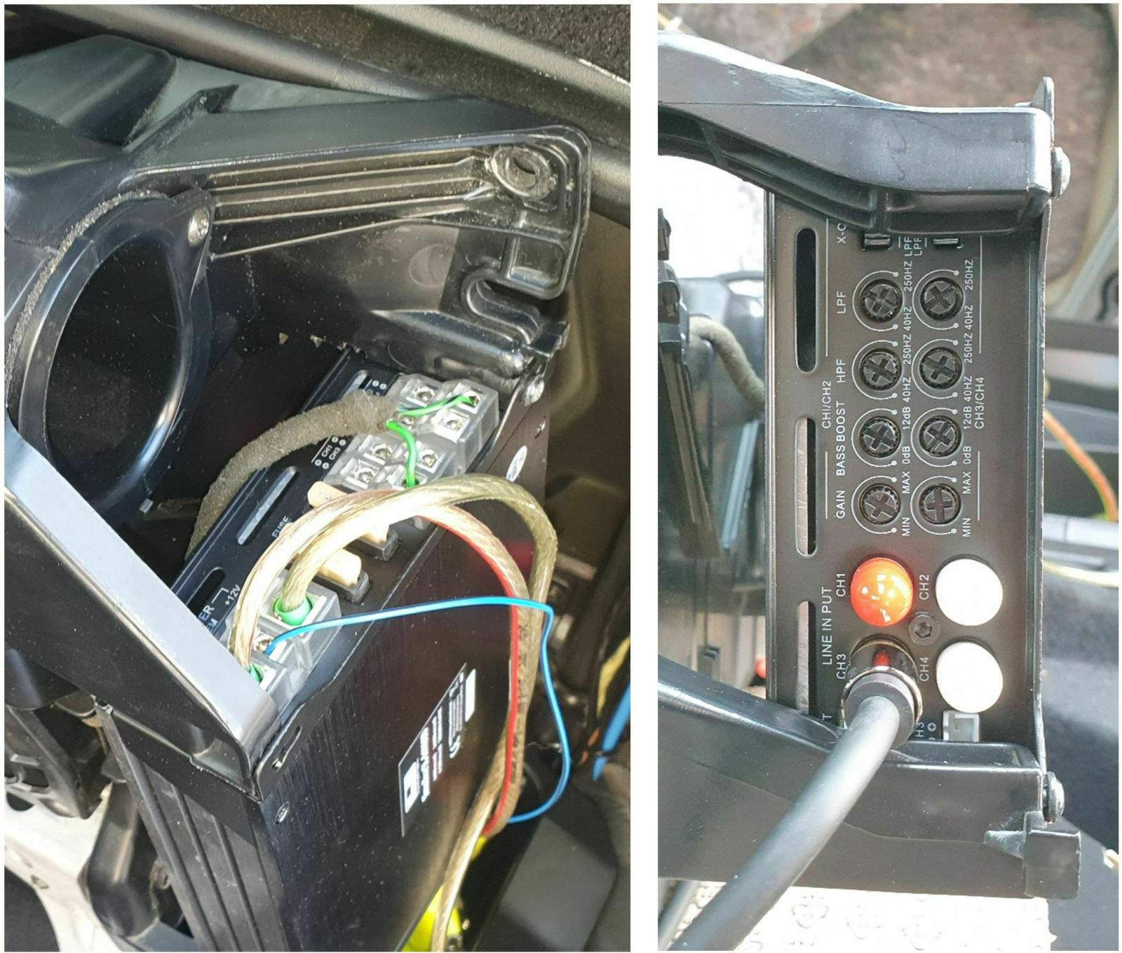

Der größte Vorteil des Sinuslive ist allerdings seine Bauform – er passt nahezu perfekt an den S203 Subwoofer. Dieser muss nur sehr wenig modifiziert werden und es bleiben drei von vier Originalbefestigungspunkte erhalten, so dass auch ein Rückbau auf Logic-7 möglich ist.
Um- und Einbau

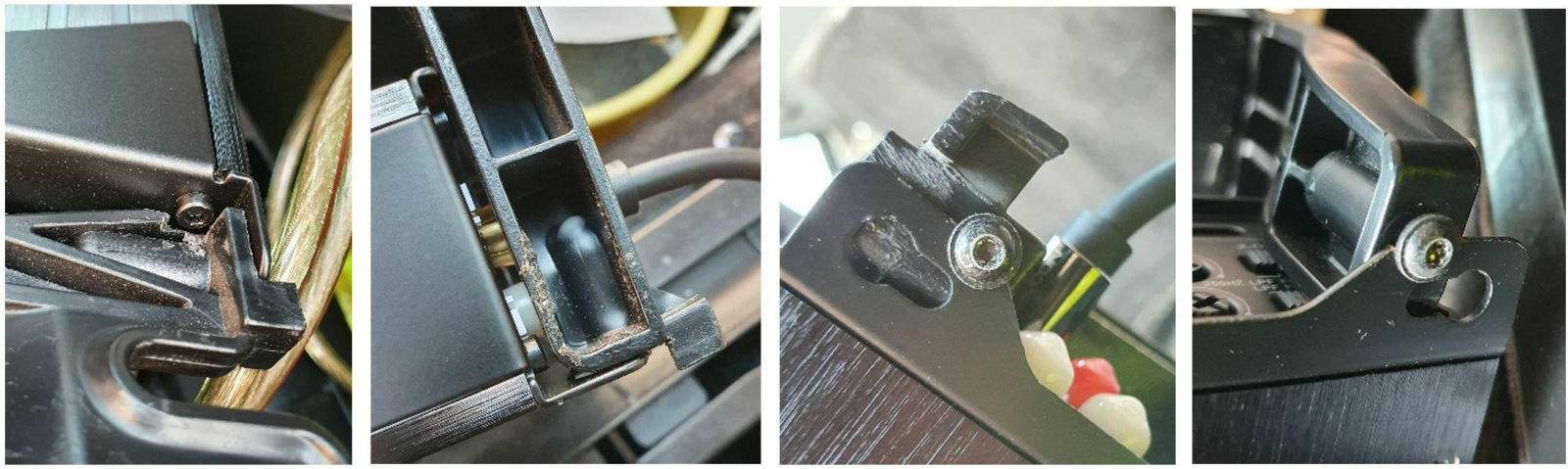

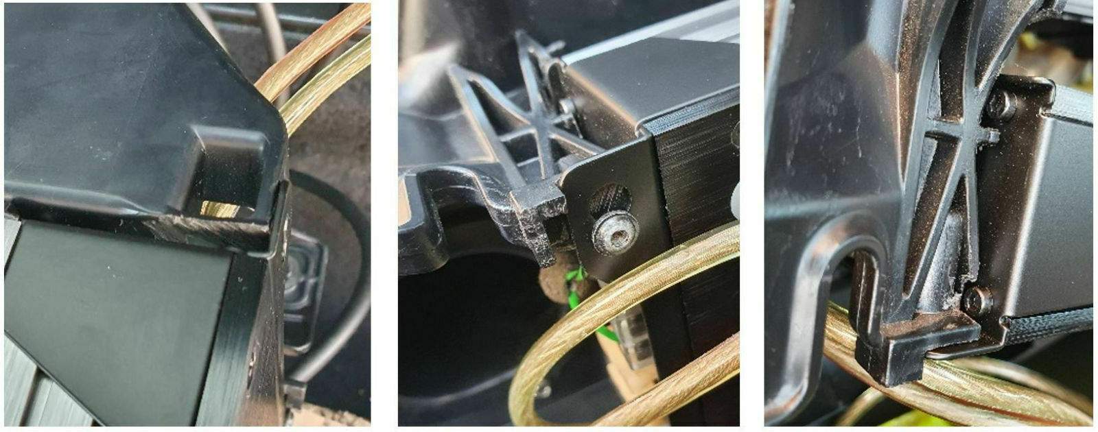

1) Lautsprechermodifikation
Der Logic-7 Verstärker wird vom Subwoofergehäuse abgeschraubt. Der Sinuslive Verstärker passt mit etwas Modifikation an seinen Platz. Die Anschlussterminals sind am Ende oben und Regler und Signalterminal unten. Oben kann die linke Verschraubung genutzt werden, die rechte muss leider abgesägt werden. Unten müssen kleine Kerben in die Aufnahme des Sinuslive Verstärkers gefeilt werden. Die Schrauben halten den Verstärker dann wie auf den Fotos dargestellt in Position.
Bei dieser Montage kann das Subwoofergehöuse auf Logic-7 zurückgebaut werden (mit drei von vier Originalverschraubungen). Auch der Sinuslive wird nur minimal beeinträchtigt. Nach Montage sind alle wichtigen Anschlussterminals erreichbar, allerdings müssen die Microschalter vor Montage korrekt gesetzt werden.
Das Ganze ist z.T. Millimeterarbeit, lohnt sich in meinen Augen aber. Es mag sein, dass es andere oder bessere Verstärker auf dem Markt gibt, allerdings war ich schon sehr glücklich, dass dieser so gut passt.
Gerne hätte ich den Stecker des Lautsprechers dran gelassen und eine passende Steckerbuchse für den Anschluss an die Schraubklemmen gekauft – allerdings konnte ich dessen Teilenummer nicht herausfinden.
Sinuslive Verstärker an S203 Bassbox montiert:

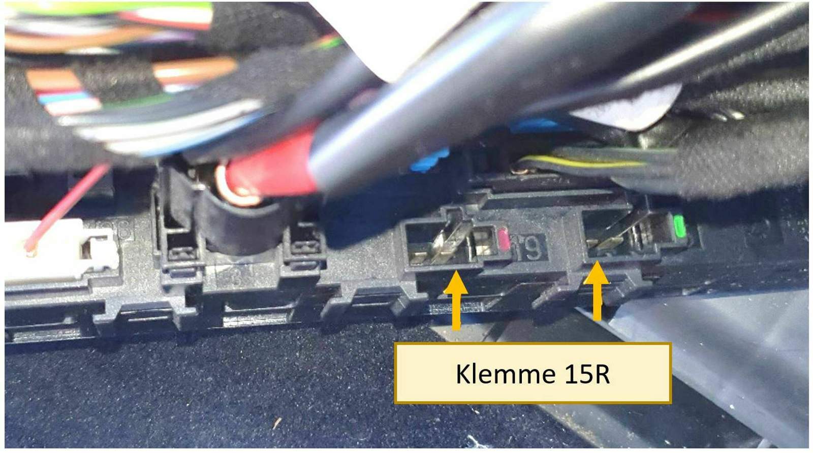

2) Verlegen der Wake-Up Leitung
Das Radio im S203 ist dauerhaft mit Strom versorgt und dekodiert die „Schlüssel-steckt“-Nachricht des Innenraum-CAN-Busses. Dadurch erwacht das Radio bereits bei Schlüsselstellung-0 zum Leben und nicht erst bei Schlüsselstellung-1 (gleichbedeutend mit Klemme 15R). Idealerweise wacht der Car-Hifi-Verstärker des Subwoofers also auch schon bei Schlüsselstellung-0 auf, damit er immer dann mitläuft wenn auch das Radio an ist.
Das Radio ist im Logic-7 System außerdem der Busmaster des MOST-Rings und weckt alle weiteren MOST-Komponenten über das Lichtleiterkabel auf. Diese Funktionalität haben wir mit dem Car-Hifi-Verstärker nicht, denn der besitzt nur einen Remote-Eingang, der auf 12V gezogen werden muss, damit der Verstärker anschaltet. Im Fahrzeug gibt es zwar eine Wake-Leitung (blau-schwarz, Verteiler sitzt im Kabelkanal auf der Beifahrerseite), die die MOST Komponenten elektrisch aufwecken kann – allerdings arbeitet diese Active-High mit Low-Impulsen und das versteht der Car-Hifi-Verstärker nicht.
Da MOST und original Wake-Up System ausscheiden, bleiben drei Varianten: Die Nutzung der Remote-Leitung des Radios (Kontakt 13 auf Steckerteil 2 des QuadLock Steckers am Radio), die Nutzung der Antennenverstärker Stromversorgung (leider ungünstig zu erreichen) oder die Nutzung einer (beliebigen) Klemme-15R-Leitung. Nur bei den die ersten beiden Varianten ist sichergestellt, dass der Verstärker bei Schlüsselstellung-0 zusammen mit dem Radio aktiv ist. Beide erfordern aber Modifikationen an der Fahrzeugverkabelung, da entweder der QuadLock-Stecker oder der Stecker des Antennenverstärkers für unsere neue Wake-up-Leitung ausgebaut und umgecrimpt werden muss. Bei einem etwaigen Rückbau müssen diese Stecker zurückgebaut werden.
Ich habe mich deshalb schlussendlich für die Klemme-15R-Variante entschieden und bin die Steckplätze des hinteren SAM (Signal- und Ansteuerungsmoduls, umgangssprachlich eher „Sicherungskasten“) durchgegangen. Klemme 15R liegt hier auf der Pin-1 der Buchse der Multikontursitzpumpe (Nr. 19, 2-PIN MCP-2.8 Code Violett) und auf Pin-2 der Buchse der Sprachbedieneinheit (Linguatronic, Nr. 5, 2-PIN MCP-2.8 Code Grün) an. Beide SA besitzt mein Fahrzeug nicht und so kann ich die Buchse für den Wake-Up nutzen und muss keine vorhandenen Kabel im Fahrzeug modifizieren. (Wem das allerdings egal ist, dem empfehle ich Kontakt-13 am Quadlock – ist in meinen Augen die technisch beste Lösung!)
S203 SAM Fond: Klemme 15R abgreifen über unbelegte BuchsenS203 SAM Fond: Klemme 15R abgreifen über unbelegte Buchsen
Wer den Aufwand beim Legen der Stromversorgung (nächster Punkt) reduzieren möchte, kann hier auch die Versorgungsspannung abgreifen und spart sich den Aufwand den vorderen Sicherungskasten zu erweitern und ein Kabel quer durchs Auto zu verlegen. In diesem Fall legt man die Versorgungsleitung vom SAM zum Verstärker und brückt Wake-up-Eingang und Versorgungsspannungseingang am Verstärker. Die Kofferraumverkleidung beider Seiten muss dafür jedoch trotzdem demontiert werden.

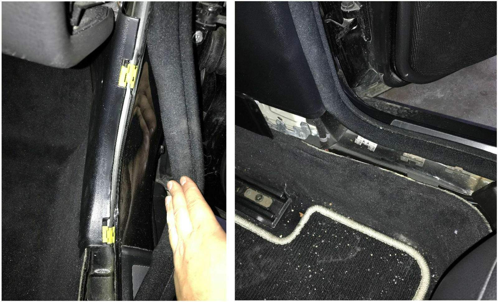

Die Kabelführung geht vom vorderen Sicherungskasten über die Kabelkanäle der Einstiegsleisten der Fahrerseite in Richtung Kofferraum und dort direkt hinter der Rücksitzlehne quer zur Beifahrerseite. Über den Radlauf des rechten Hinterrads wird der Subwooferverstärker erreicht. Da die Leitung also quer durchs Auto geht, benötigt man locker 6m Kabel. Im Original ist das Kabel 2,5mm² und rot-violett (RDVT).
Die Kabelkanäle legt man frei indem man die Türdichtung der Fahrertür z.T. löst und dann beherzt an der Deckkappe der Einstiegsleisten zieht (auf den Fotos ist die Beifahrerseite dargestellt). Im Fußraum ist seitlich auf Höhe des Pedals der Feststellbremse eine einzelne Torx-Schraube, die zum Entfernen der Kunststoffverkleidung gelöst wird.
S203: Kabelkanäle Einstiegsleiste BeifahrerseiteS203: Kabelkanäle Einstiegsleiste Beifahrerseite
Die Deckkappe der Hinteren Einstiegsleiste ist auf Höhe des Sitzes mit einer Kunststoffmutter befestigt. Außerdem ist das Sitzseitenposter neben dem linken hinteren Sitzplatz zu entfernen. Hierfür ist unten eine Sechskantschraube zu lösen. Bei vorgeklappter Sitzlehne wird das Seitenpolster nach vorn herausgezogen (ist oben nur gesteckt).

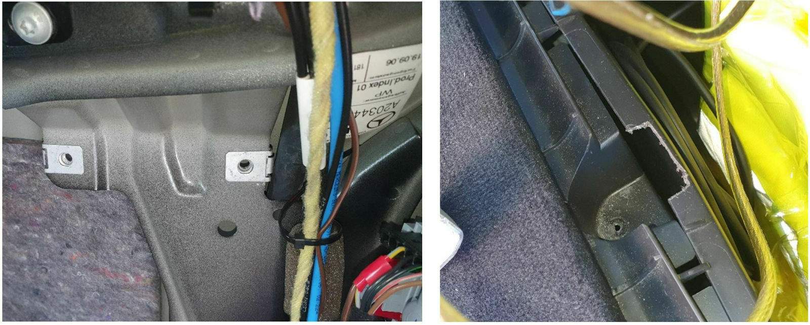

Für das Verlegen der Leitung im Kofferraum ist dessen Innenverkleidung und die Bodenverkleidung (Brett) hinter den Rücksitzlehnen zu demontieren. Das Brett wird durch die Verschraubung der Laderaumbefestigungsösen fixiert und lässt sich nach deren Demontage nach hinten schieben und abnehmen.
Der Massepunkt befindet sich an der Fahrzeugseite in der Nähe des Subwoofers. 1m Kabel reichen hier aus. Ich würde 2,5mm² als Kabelquerschnitt wählen, dann kann man später ruhigen Gewissens das Logic-7 System nachrüsten. Wird das Versorgungskabel über Klemme 15R vom hinteren SAM realisiert, tut es auch ein kleinerer Querschnitt (Absicherung hier nur 7,5A statt 25A – das Logic-7 würde ich darüber nicht betreiben). Es ist grundsätzlich immer eine gute Idee die original Kabelfarben zu wählen (hier also rotviolett für Plus, Braun für Minus), da das Fahrzeug damit näher an den Werkstattplänen bleibt und man sich intuitiver zurechtfindet!

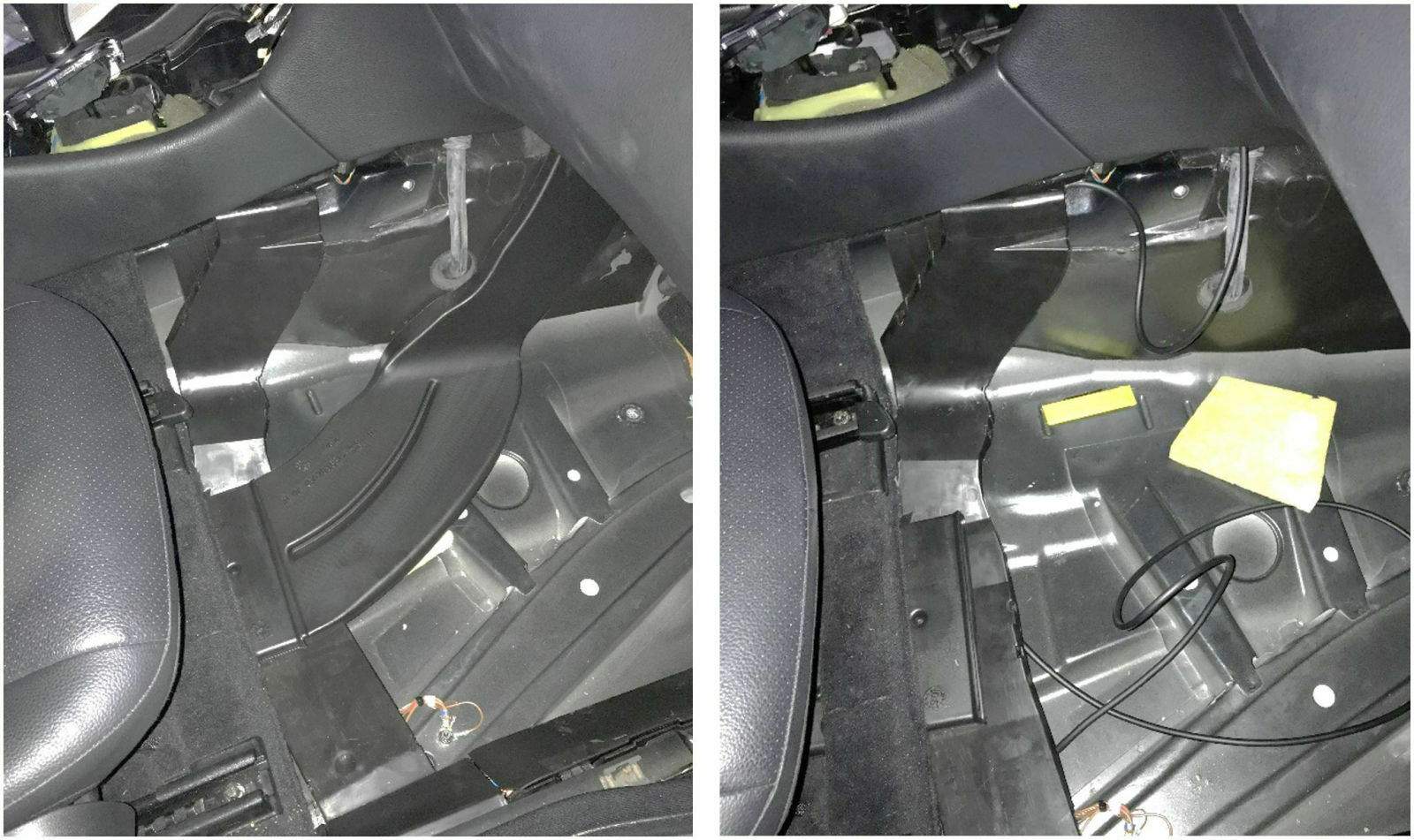

4) Signalleitung
Die Signalleitungen vom Radio zum Verstärker verlaufen auf der Beifahrerseite. Analog zum Legen der Stromversorgung sind hier die Kabelkanäle freizulegen. Die Signalleitung muss außerdem auf der Mitte (vom Radio) zur rechten Seite (Türschweller) geführt werden. Dazu den Beifahrersitz ganz nach hinten stellen und den Teppich des Fußraumen ausbauen (den richtigen Teppich, nicht nur den Einlegeteppich!). Der Kabelkanal kreuzt im Fußraum leider den Lüftungskanal. Deshalb muss der Lüftungskanal auch z.T. entfernt werden, damit dann wiederum der Kabelkanal geöffnet werden kann. Noch besser geht es, wenn auch der Lüftungskanal unter dem Sitz entfernt wird (nicht abgebildet). Sitz nach vorn, schraube im hinteren Fußraum lösen und den Kanal nach hinten rausziehen.
S203: Kabelkanal im BeifahrerfußraumS203: Kabelkanal im Beifahrerfußraum

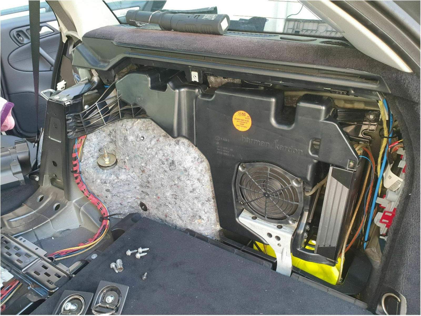

5) Montage
Wenn alle Kabel verlegt sind und der Verstärker sicher am Subwoofergehöuse montiert ist, kann der Einbau erfolgen. Hierzu einfach die die Federmuttern einklipsen und den Lautsprecher dort anschrauben. Zwei weitere Befestigungspunkte liegen „am Arm“ des Gehäuses.
Die untere Befestigung passt nicht, wenn gleichzeitig die untere Wanne (Ablage) verbaut bleibt. Diese muss entweder modifiziert oder ausgebaut werden.
S203: Subwoofer-Verschraubung im FahrzeugS203: Subwoofer-Verschraubung im Fahrzeug
Vor der Montage unbedingt alle Einstellungen am Verstärker prüfen. Bevor alle Innenraumteile wieder montiert werden, unbedingt einen Funktionstest durchführen. Der Sinuslive braucht leider einige Sekunden bis er einschaltet.
S203: Subwoofer eingebautS203: Subwoofer eingebaut
