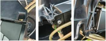

Der größte Vorteil des Sinuslive ist allerdings seine Bauform – er passt nahezu perfekt an den S203 Subwoofer. Dieser muss nur sehr wenig modifiziert werden und es bleiben drei von vier Originalbefestigungspunkte erhalten, so dass auch ein Rückbau auf Logic-7 möglich ist.

Der Logic-7 Verstärker wird vom Subwoofergehäuse abgeschraubt. Der Sinuslive Verstärker passt mit etwas Modifikation an seinen Platz. Die Anschlussterminals sind am Ende oben und Regler und Signalterminal unten. Oben kann die linke Verschraubung genutzt werden, die rechte muss leider abgesägt werden. Unten müssen kleine Kerben in die Aufnahme des Sinuslive Verstärkers gefeilt werden. Die Schrauben halten den Verstärker dann wie auf den Fotos dargestellt in Position.
Bei dieser Montage kann das Subwoofergehöuse auf Logic-7 zurückgebaut werden (mit drei von vier Originalverschraubungen). Auch der Sinuslive wird nur minimal beeinträchtigt. Nach Montage sind alle wichtigen Anschlussterminals erreichbar, allerdings müssen die Microschalter vor Montage korrekt gesetzt werden.
Das Ganze ist z.T. Millimeterarbeit, lohnt sich in meinen Augen aber. Es mag sein, dass es andere oder bessere Verstärker auf dem Markt gibt, allerdings war ich schon sehr glücklich, dass dieser so gut passt.
Gerne hätte ich den Stecker des Lautsprechers dran gelassen und eine passende Steckerbuchse für den Anschluss an die Schraubklemmen gekauft – allerdings konnte ich dessen Teilenummer nicht herausfinden.
Sinuslive Verstärker an S203 Bassbox montiert:
