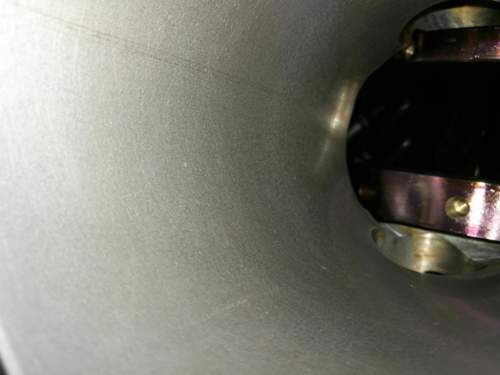

Laut Untersuchungen ist die Kombination von Alusil und DLC beschichteten Kolbenringen sehr reibarm mü etwa 0,05+0,1 also sehr viel flutschiger als die anderen...
So: meine Verdichtungsringe waren Chrom-Keramik beschichtet und ich habe dann noch DLC draufgepackt. Ja - das Stoßspiel hätte man besser vorher gemacht. Aber: die Superdupervorrichtung war da noch nicht fertig und die scharfen Kolbenringe im Motorblock einzustellen hinterlässt Kratzer !
Jedenfalls ist DLC wahnsinnig hart. Mit der Feile ist es als würde man einen Quarz oder eine andere Feile beharken.
Deshalb musste der Druckluftschleifer aktiviert werden.
Langer Rede kurzer Sinn: In der Produktion beim Verchromen bildet sich am Punkt erhöhter Feldstärke ( Ringstoß ) ein Aufwurf. In einem Graugussblock glättet das schnell und weitgehend folgenlos ein. In meinem Alusil Zylinder gibt das einen Kratz pro rauf oder runter.
In Nullkommanix ist die Bohrung kaputt. Das DLC verschleisst nicht ! Das ist wie eine Schneidplatte auf dem Kolbenring. Und verrückterweise auf der Seite, die ich NICHT bearbeitet habe. Quasi ab Werk.
Deshalb habe ich alle DLC Kolbenringe wieder demontiert und die gut eingelaufenen original Ringe verbaut. Pfusch ? Nein - mit 0,85 mm Stoßspiel sind wir auf der sicheren Seite. Die 2ten Ringe sind neu und mit einem Stoß von 0,3 mm hinreichend eng.
Ich rede mit den Mahle Jungs ob sie mir einen Satz neue Ringe spendieren können.
Bei den DLC Kolbenbolzen bin ich positiv überrascht; die flutschen sehr leicht. Aber auch hier verfügen die über magische Kräfte. Wenn man die schwarzen Kobos im Pleuelauge umeinanderschiebt wird der Kobo goldfarben. Der frisst die Büchse. Die Schicht ist aber nur 3/ 1000 mm dick - wie geht das ?
neue Riefen in den neu gehonten Zylindern durch neuartiges Verfahren
Neue Riefen in den neu gehonten Zylindern durch neuartiges Verfahren

Verstehe ich das richtig? Die Riefen im Zylinder sind nicht vom Hohnen sondern von deinen beschichteten Kolbenringen?
Wed Jul 03 17:11:11 CEST 2019    |    Superbernie1966
@PIPD black
Ja - ich habe weder Kosten noch Mühe gescheut und supadupa hightech verbaut. Damit der Stoß auch gerade / senkrecht wird habe ich nur eine Seite beschliffen und die unbearbeitete Seite hat mir Kratzer hineingezogen !

es ist alles zu spät ! Diese Riefen in diesen Zylindern sind in Cabby's neuem Motor. Und das Ding geht wie Hölle !
