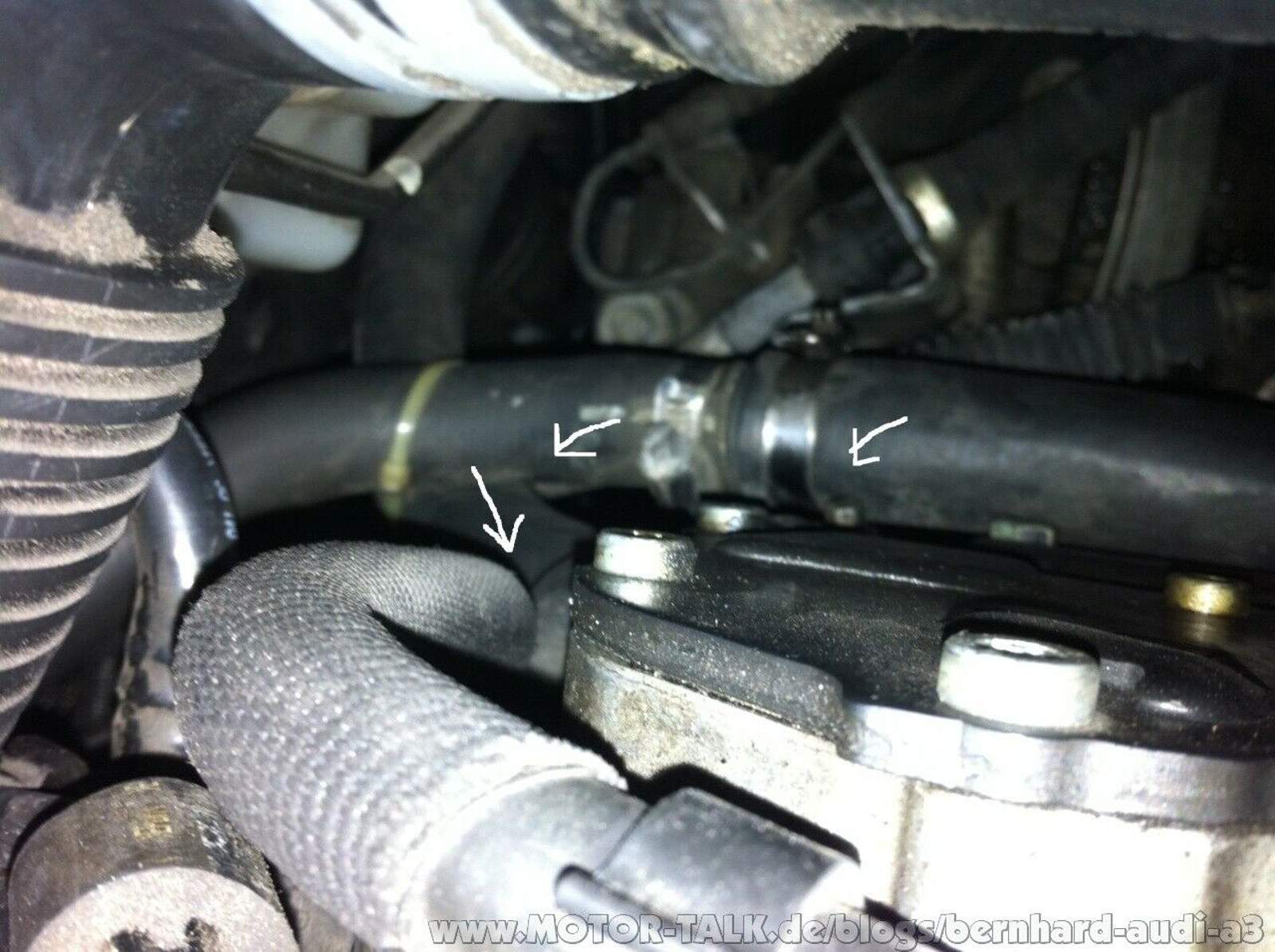

Kühlmittelverlust hier habe ich alle Schläuche der Standheizung ausgetauscht sowie die Anbindung zum Kühler und Motor ausgetauscht Kosten ca 150€

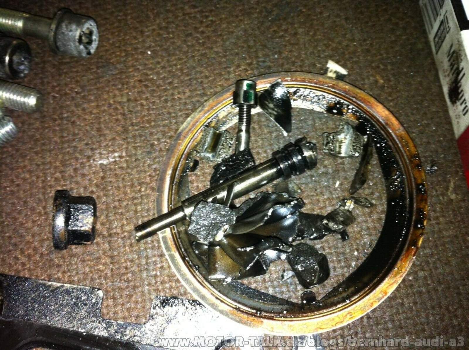

Bei Km Stand ca 120.000 Turbolader tot ;( Kosten ca 1400€ (Neuer Original Turbolader !)
img-0193
Img-0193

Warum hast Du die werksseitig verbauten Schlauchschellen nicht gegen Gelenkbolzenschellen ausgetauscht?
Diese beschädigen den Schlauch nicht und der Anpreßdruck ist auch gleichmäßiger.
Kostet nicht die (Aufpreis)welt und sieht besser aus als dieses "Gartenschlauchgedöns".
Gruß Thomas
Wed Dec 08 12:56:49 CET 2010    |    Bernhard_Audi_A3
Wurde natürlich gemacht 🙂
So war es vorher!
