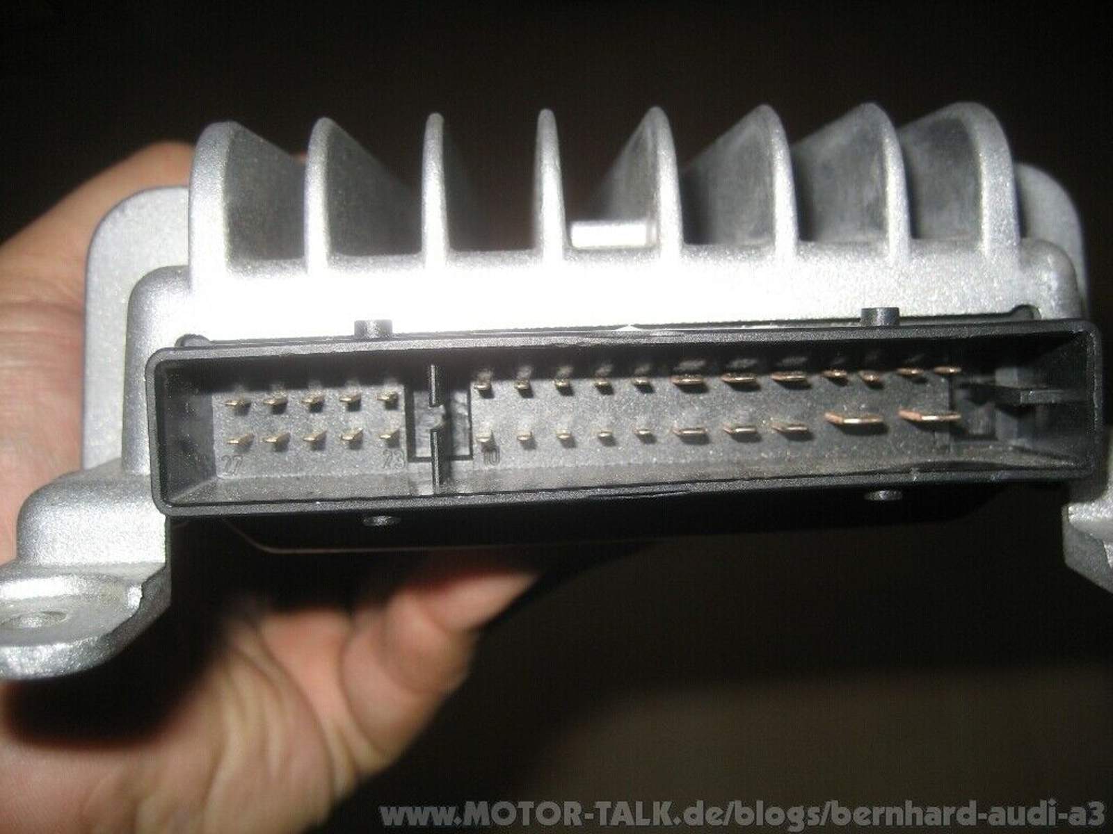

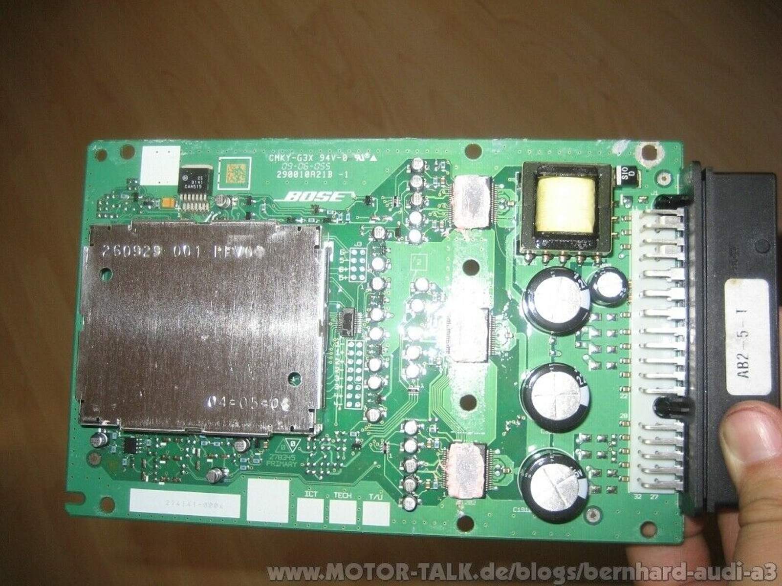

Pinbelegung
Mehrfachsteckverbindung, 32-polig
1 - Klemme 30
2 - Klemme 31
3 - Basslautsprecher -R100- (PIN 4)
4 - Hochtonlautsprecher hinten links -R14-/Mitteltonlautsprecher hinten links -R105-/Lautsprecher hinten links -R4- (-)
5 - Hochtonlautsprecher hinten rechts -R16-/Mitteltonlautsprecher hinten rechts -R106-/Lautsprecher hinten rechts -R5- (+)
6 - Plus geschalten vom Radio -R-/Steuergerät für Bedienungselektronik, Navigationssystem -J402-
7 - Signal-Masse vom Radio -R-/Steuergerät für Bedienungselektronik, Navigationssystem -J402-
11 - Basslautsprecher -R100- (PIN 3)
12 - Basslautsprecher -R100- (PIN 1)
13 - Mittelhochtonlautsprecher Mitte -R158- (-)
14 - Mittelhochtonlautsprecher Mitte -R158- (+)
15 - Basslautsprecher -R100- (PIN 2)
16 - Hochtonlautsprecher hinten links -R14-/Mitteltonlautsprecher hinten links -R105-/Lautsprecher hinten links -R4- (+)
17 - Hochtonlautsprecher hinten rechts -R16-/Mitteltonlautsprecher hinten rechts -R106-/Lautsprecher hinten rechts -R5- (-)
19 - Signal vorn links vom Radio -R-/Steuergerät für Bedienungselektronik, Navigationssystem -J402-
20 - Signal vorn rechts vom Radio -R-/Steuergerät für Bedienungselektronik, Navigationssystem -J402-
21 - Signal hinten links vom Radio -R-/Steuergerät für Bedienungselektronik, Navigationssystem -J402-
22 - Signal hinten rechts vom Radio -R-/Steuergerät für Bedienungselektronik, Navigationssystem -J402-
24 - Plus geschalten vom Radio -R-/Steuergerät für Bedienungselektronik, Navigationssystem -J402- (bis MJ04)
26 - Hochtonlautsprecher vorn rechts -R22-/Mitteltieftonlautsprecher vorn rechts -R102- (-)
27 - Hochtonlautsprecher vorn rechts -R22-/Mitteltieftonlautsprecher vorn rechts -R102- (+)
29 - Innenmikrofon -R74- (+)
30 - Innenmikrofon -R74- (-)
31 - Hochtonlautsprecher vorn links -R20-/Mitteltieftonlautsprecher vorn links -R101- (+)
32 - Hochtonlautsprecher vorn links -R20-/Mitteltieftonlautsprecher vorn links -R101- (-)
