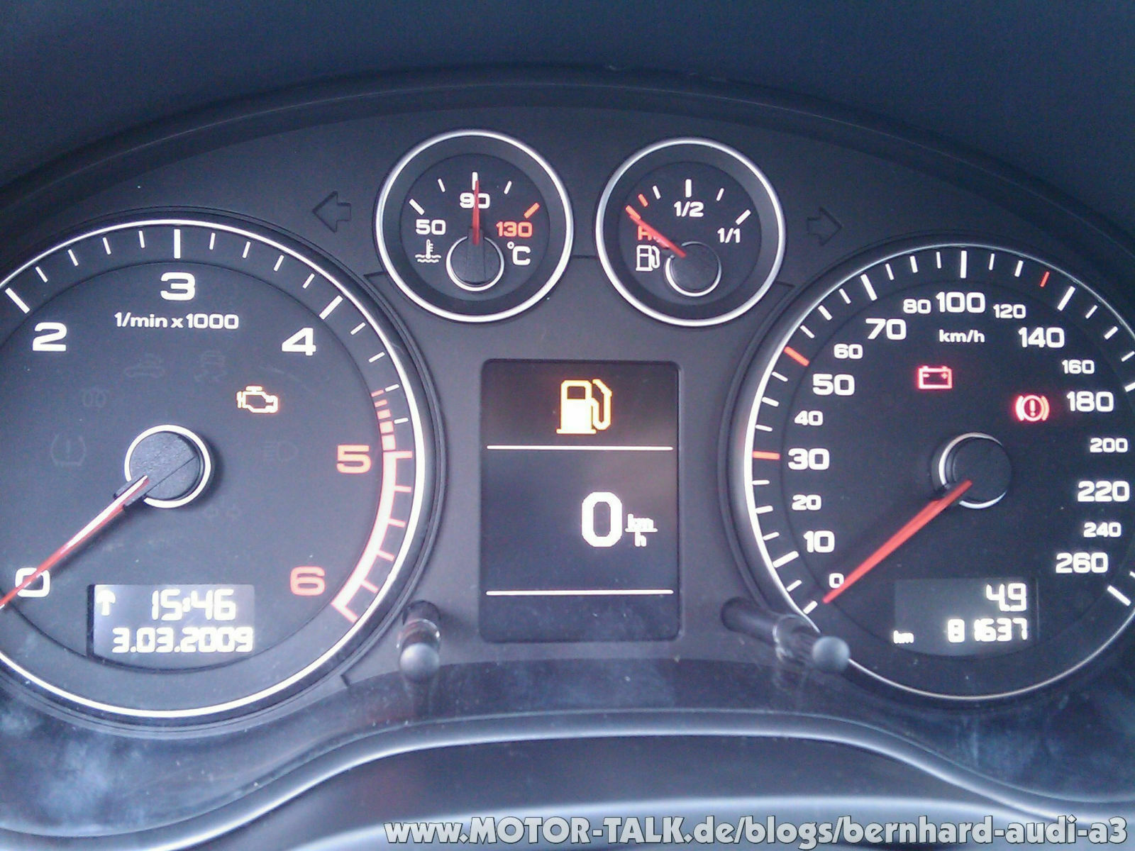

Wie ich das neue KI in weiss gesehen habe, wusste ich schon...ICH wille es auch.
Nach langen suchen habe ich ein gebrauchtes von einem Unfallwagen bekommen.
Hab dafür 220€ beztahlt (war ca. 6 Monate alt aber schon 80000km ned schlecht Neues Kombiinstrument aus dem Facelift 09er Modell, Teilenummer 8P0 920 931 S
Adresse 17: Schalttafeleinsatz Labeldatei: 8P0-920-xxx-17-MY8.lbl Teilenummer SW: 8P0 920 931 S HW: 8P0 920 931 S Bauteil: KOMBIINSTR. VDO H15 0840 Revision: D0H15001 Seriennummer: 224NG001000103 Codierung: 0004067 Betriebsnr.: WSC 00602 219 76740
Kein(e) Fehlercode(s) gefunden.
Dann hab ich mir noch ein neueres Gateway besorgt und ein Komfort STG und noch eine neue Dieselpumpe 130€ Pin 4 an der Förderpumpe wurde zu PIN 25 am KI gezogen damit der Tanksystemfehler verschwindet .
Damit geht nun alles bis auf Serviceposition für den Wischer und Lichteinstellungen. Für das Licht müsste ich noch das BNSG tauschen und für Wischer den Motor...werde ich aber nicht machen.
Zu Umbau:
WFS und Einbau des neuen KI hat mein für 50€ gemacht Danke Danach noch Anlernen hat soweit alles funktioniert.
Einziges Problem war der Anpassungskanal 37, da muss eine 11 eingetragen werden sonst gibt es eine Fehler mit der Bremse und ESP und die Warnleuchte im KI blinkt. Darauf hatte der mit senem VAS keinen zugriff, ich habs denen dann mal gezeigt (hatte mein Notebook zufällig im Auto Man die haben gestaunt "kann doch nicht sein dass wie mit unserem VAS da nicht rankommen" Auf jedenfall hat alles super funktioniert.
An der Stelle nochmal Danke an Scottty18 der mir einige Tips gegeben hat! |
