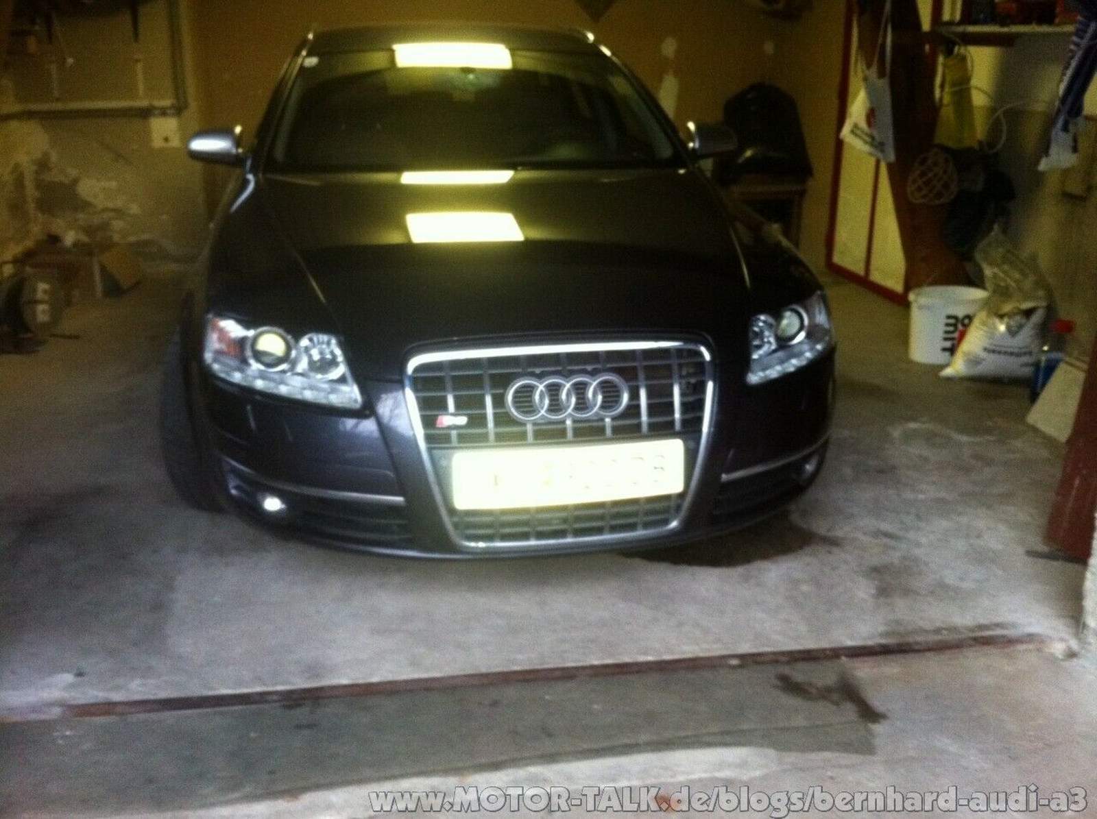

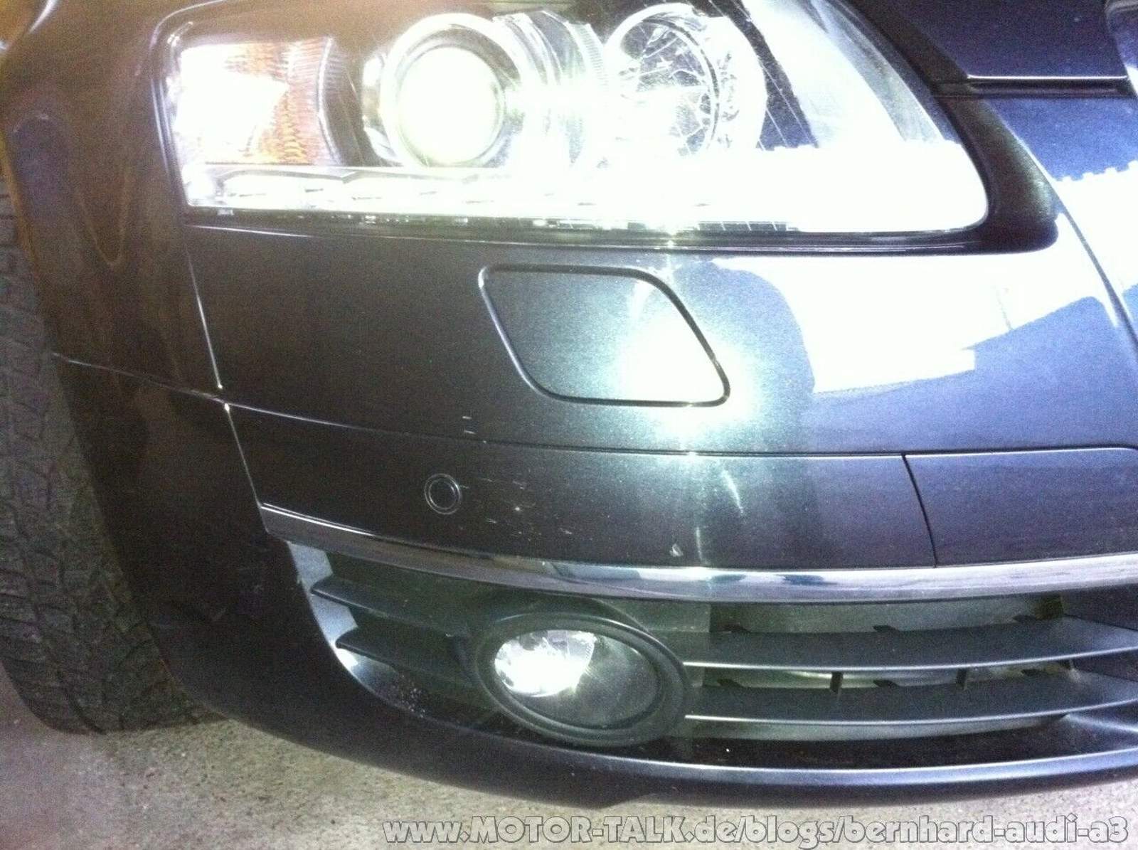

So das nächste Projekt steht an 🙂
PDC vorne.
ANbei ein paar Bilder vom Umbau.
Weitere kommen noch wenn ich die Verkabelung im Innenraum mache 🙂
STG, Sensoren habe ich von ebay.
Kabelsätzte von Kufatec.
Alles zusammen hat mich ca 270€ gekostet.
Zu der Anleitung die es von Kufatec gibt naja..
Das Kabel von der Beleuchtung einfach zu Pin 1 von ESP Taster mit anlöten.
Zum Umbau grob gesagt (Beim Avant)
+ Ausbau Boden und Matten Kofferaum
+Ausbau der Seitenverkleidung rechtrs
+Ausbau der Rücksitzbank mit Seitenwange (Seitenwange rechts)
+Ausbau Kable bzw Türleisten
+Ausbau B-Säule Verkleidung
+Ausbau Handschuhfach
+Ausbau Klimatronic
+Ausbau Abdeckung unter dem Lenkrad
+Rad vorne rechts
+Radhausschale
+Stoßtange vorne
Teilenummern für PDC Halter zum ankleben an der Stoßstange:
7M3 919 493 F Halter zum einclipsen des Ultraschallsensor
Halter für die kleinen Sensoren ab Facelift: Sensor Teilenummer: 3C0 919 275 oder 420 919 275
3C0 919 492 D Halter zum Ankleben
und dazu gibt es Originale Klebesockel (Klebeband für diese Halter)
3C0 919 939
Somit sind dann auch alle Sensoren tauschbar 🙂
