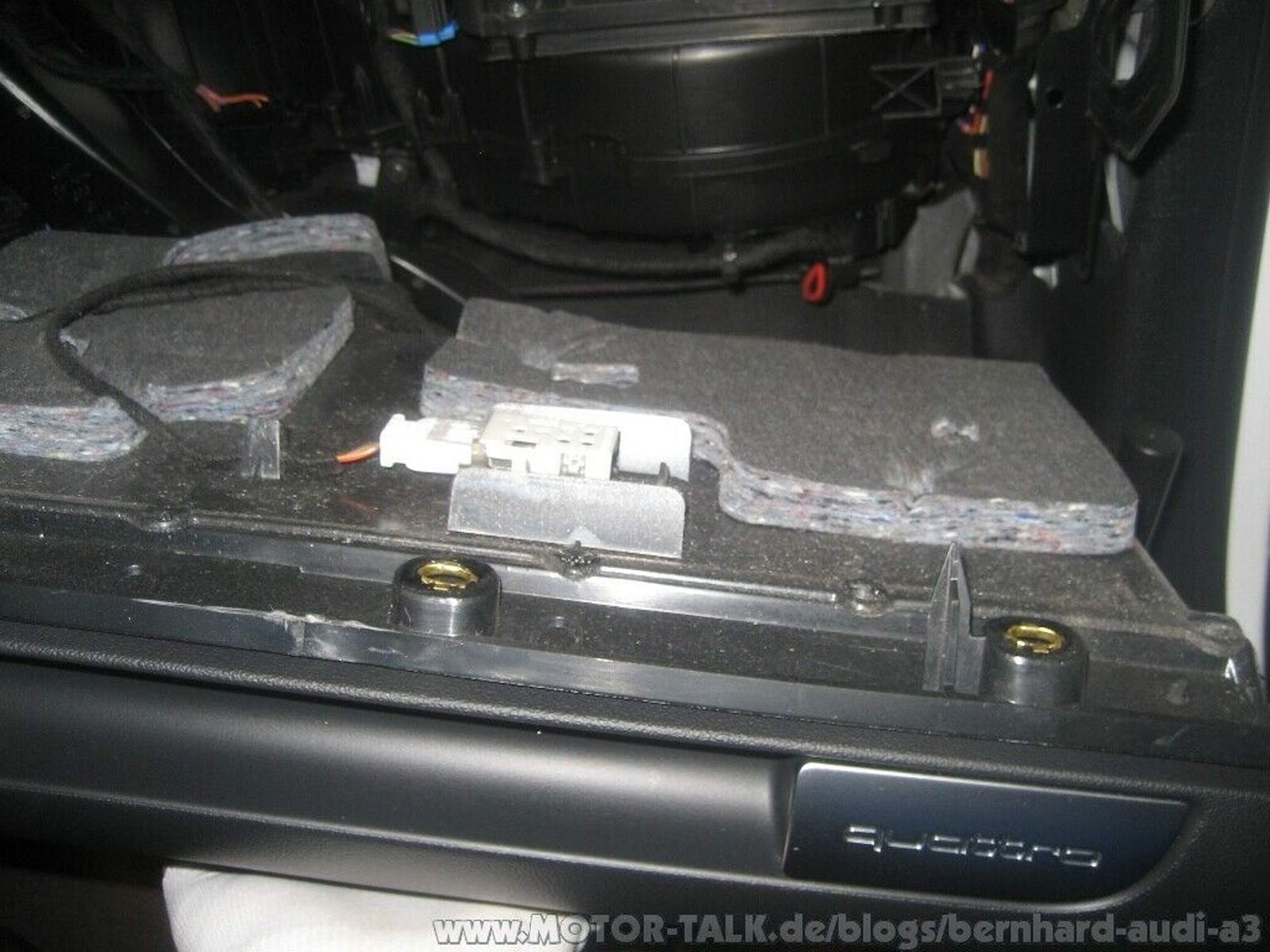

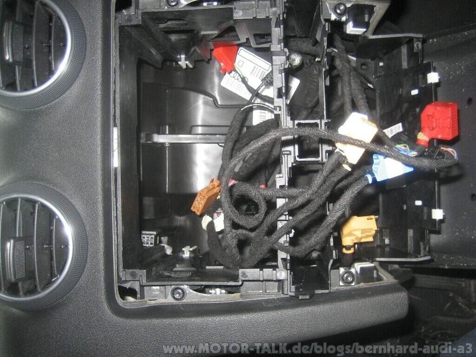

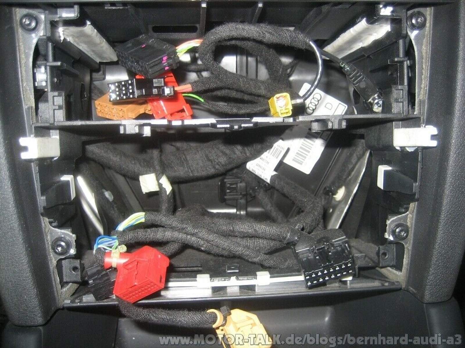

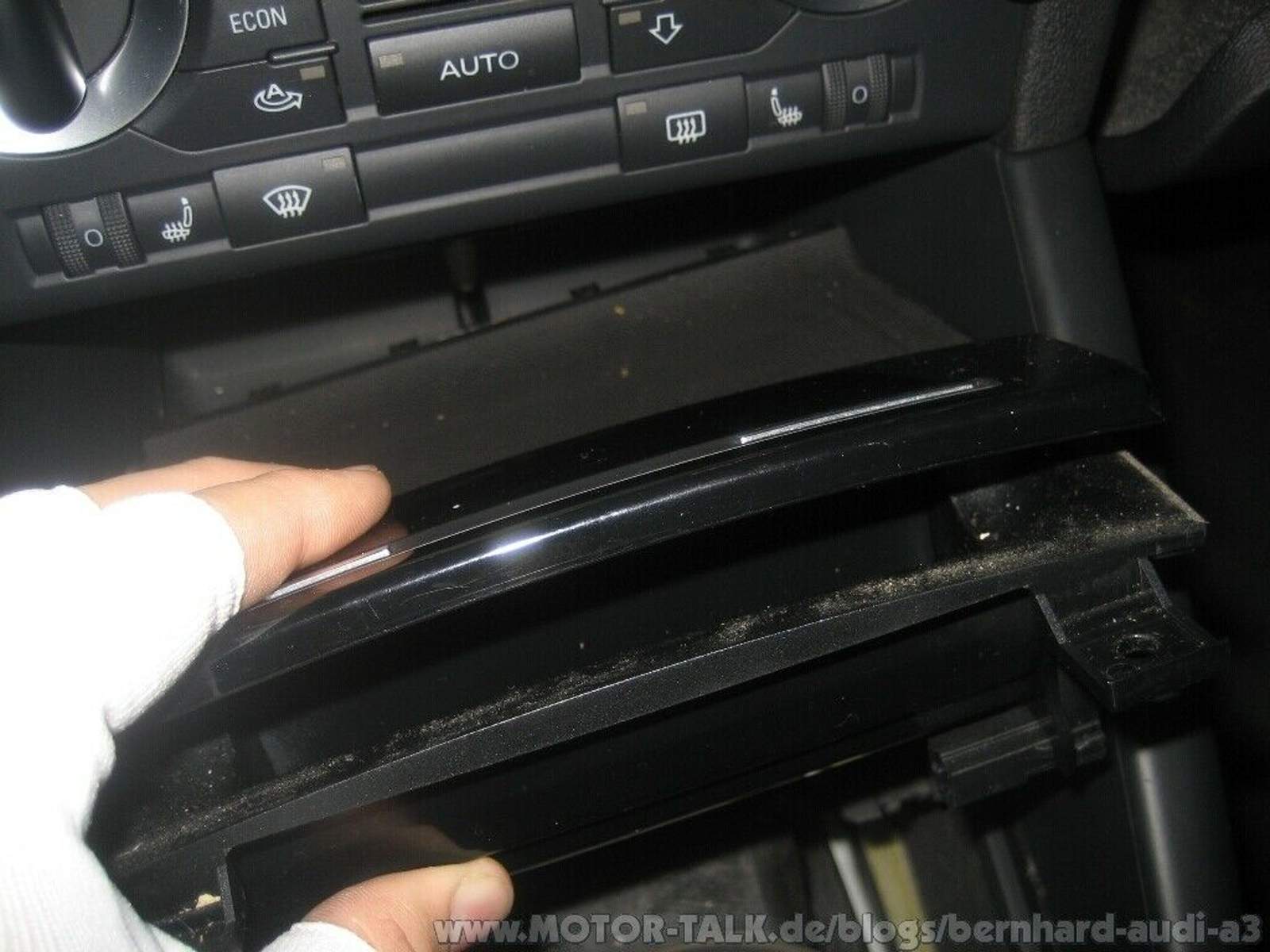

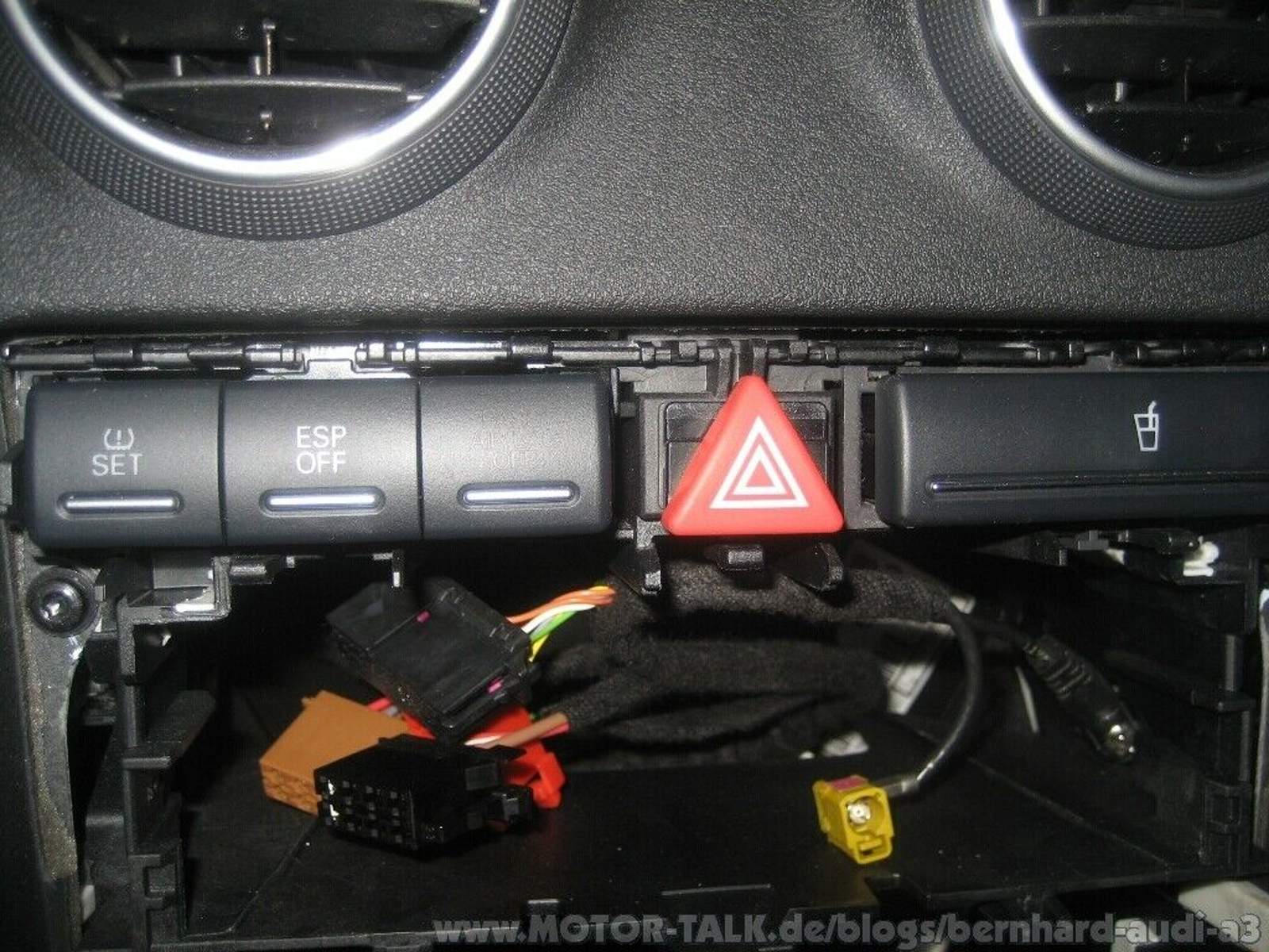

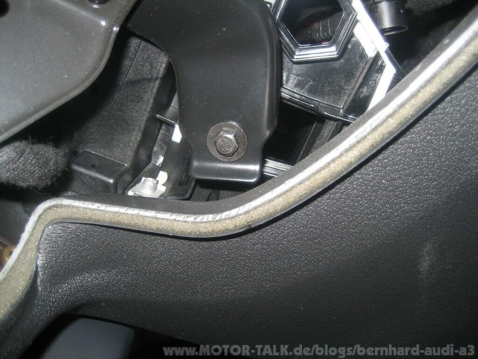

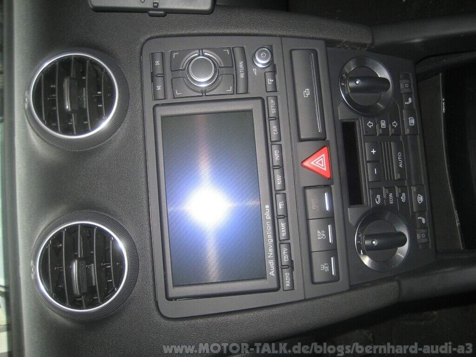

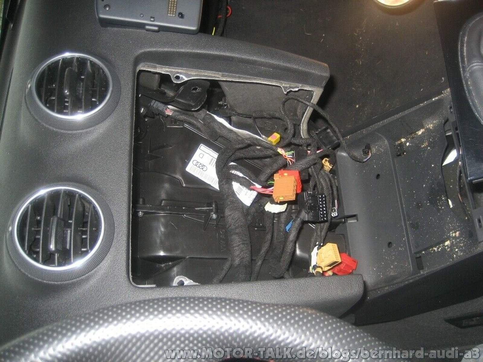

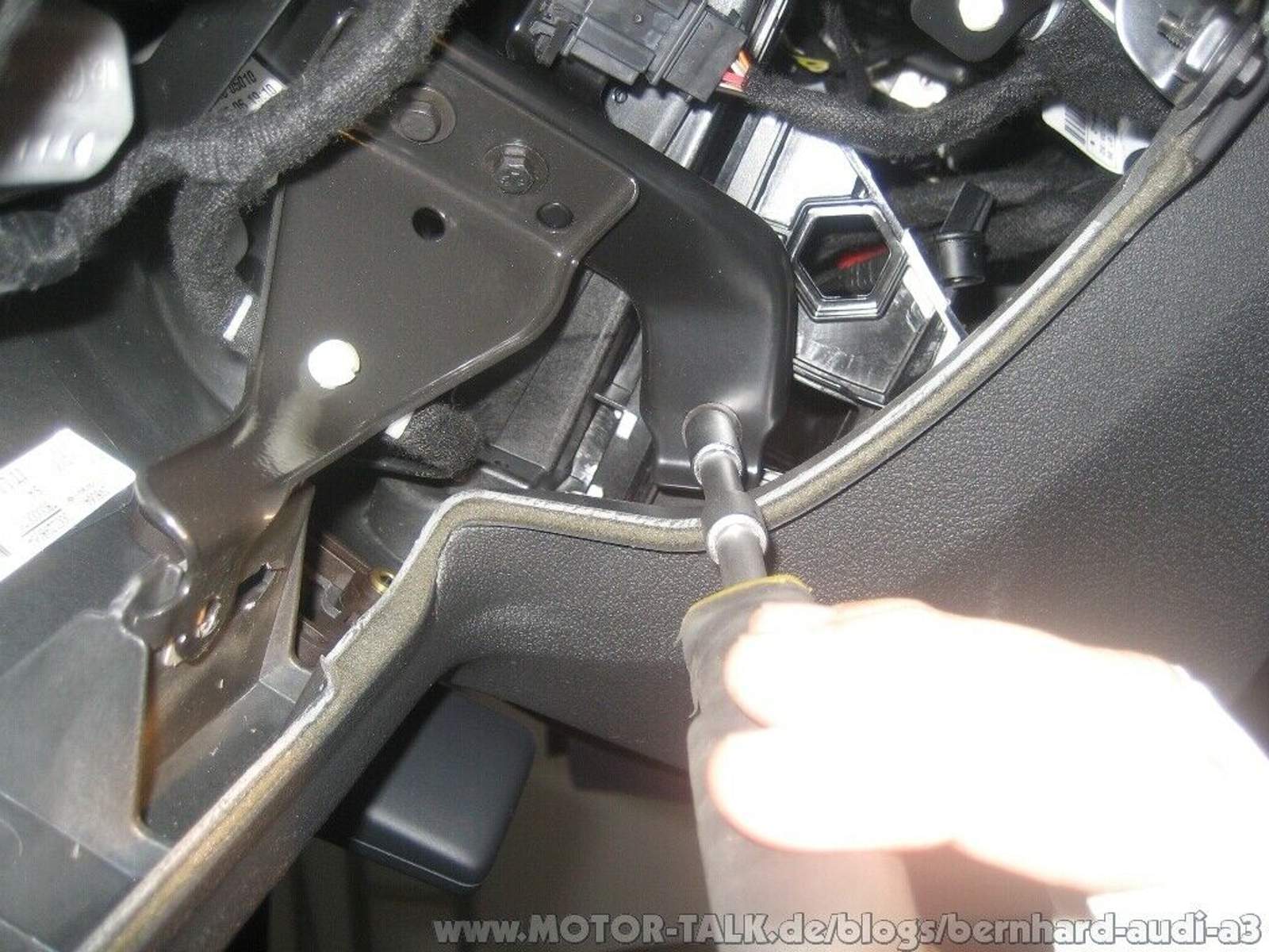

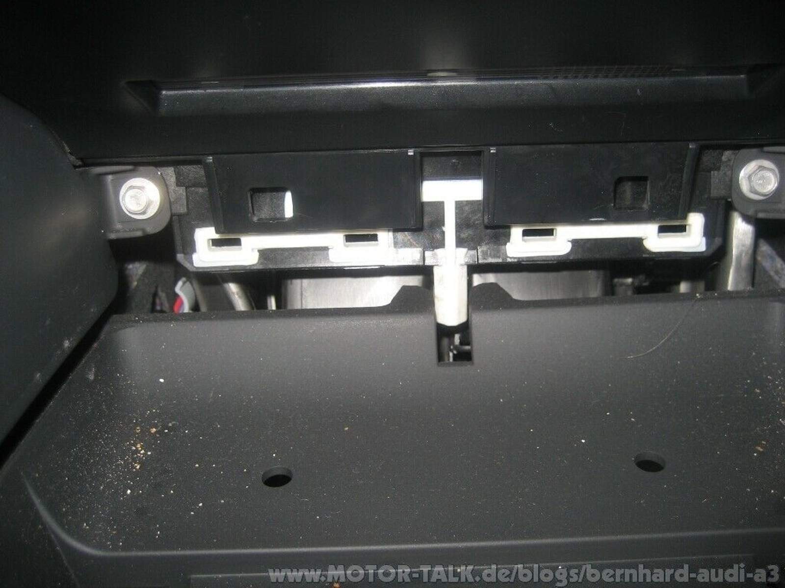

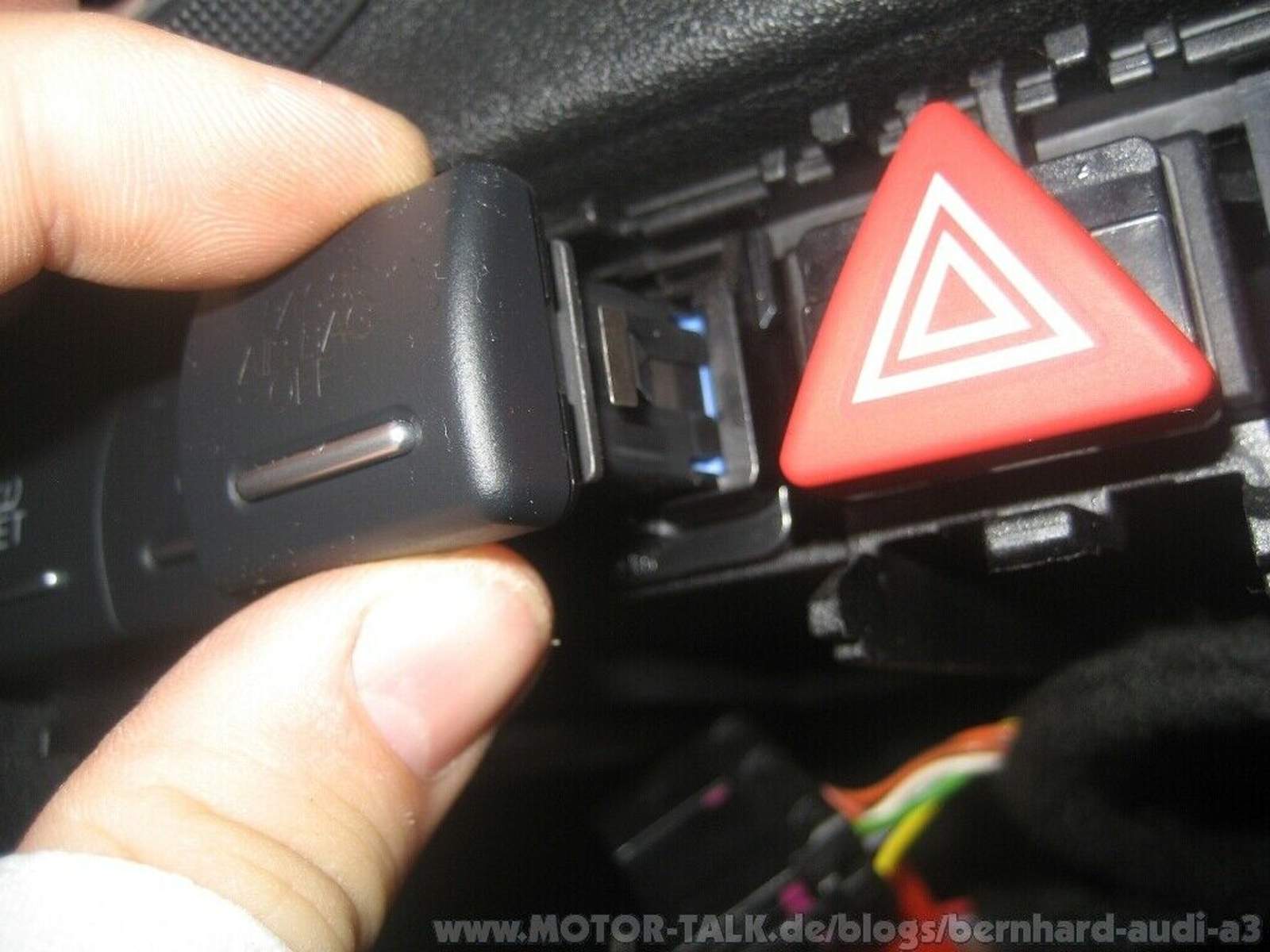

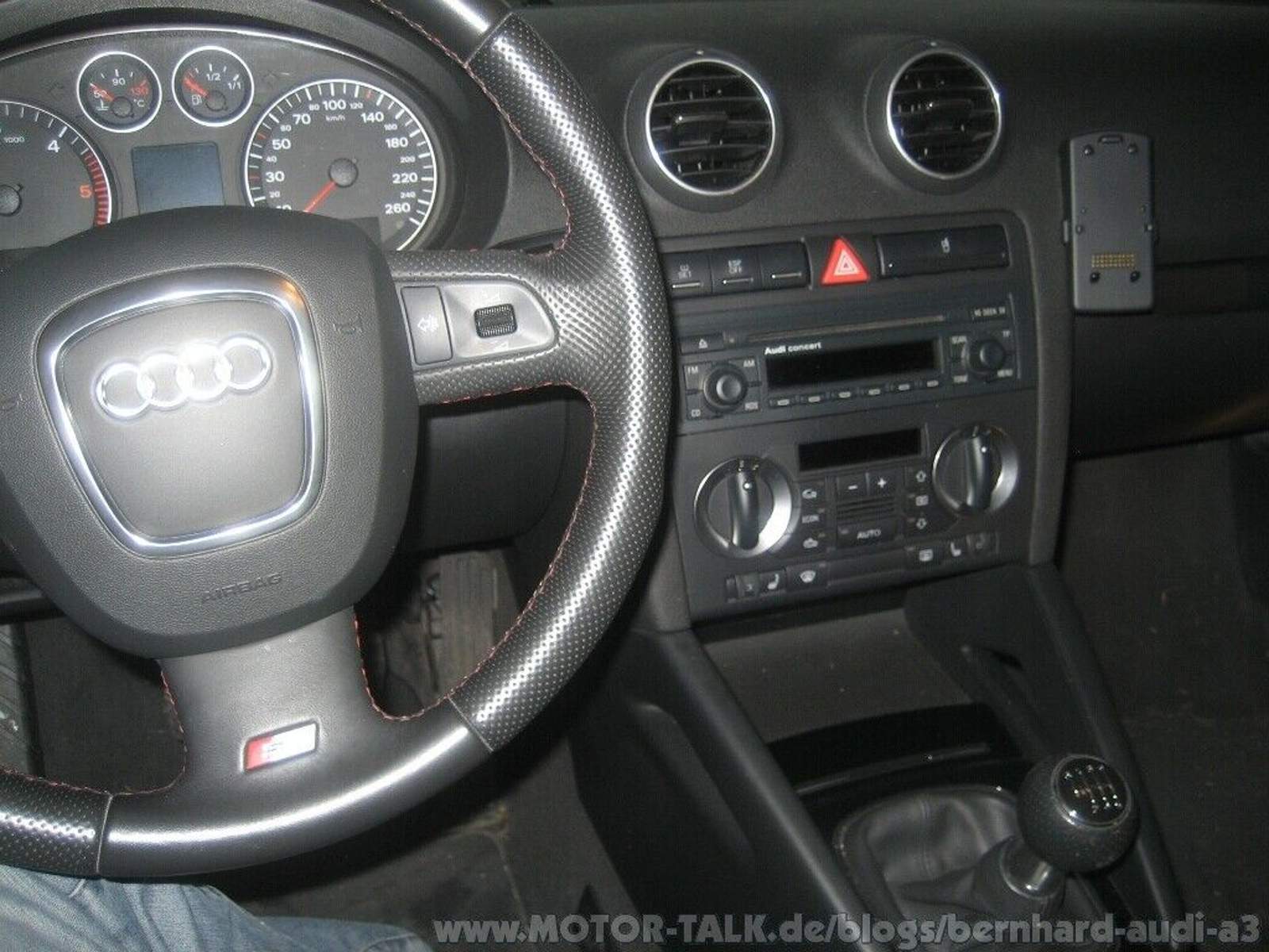

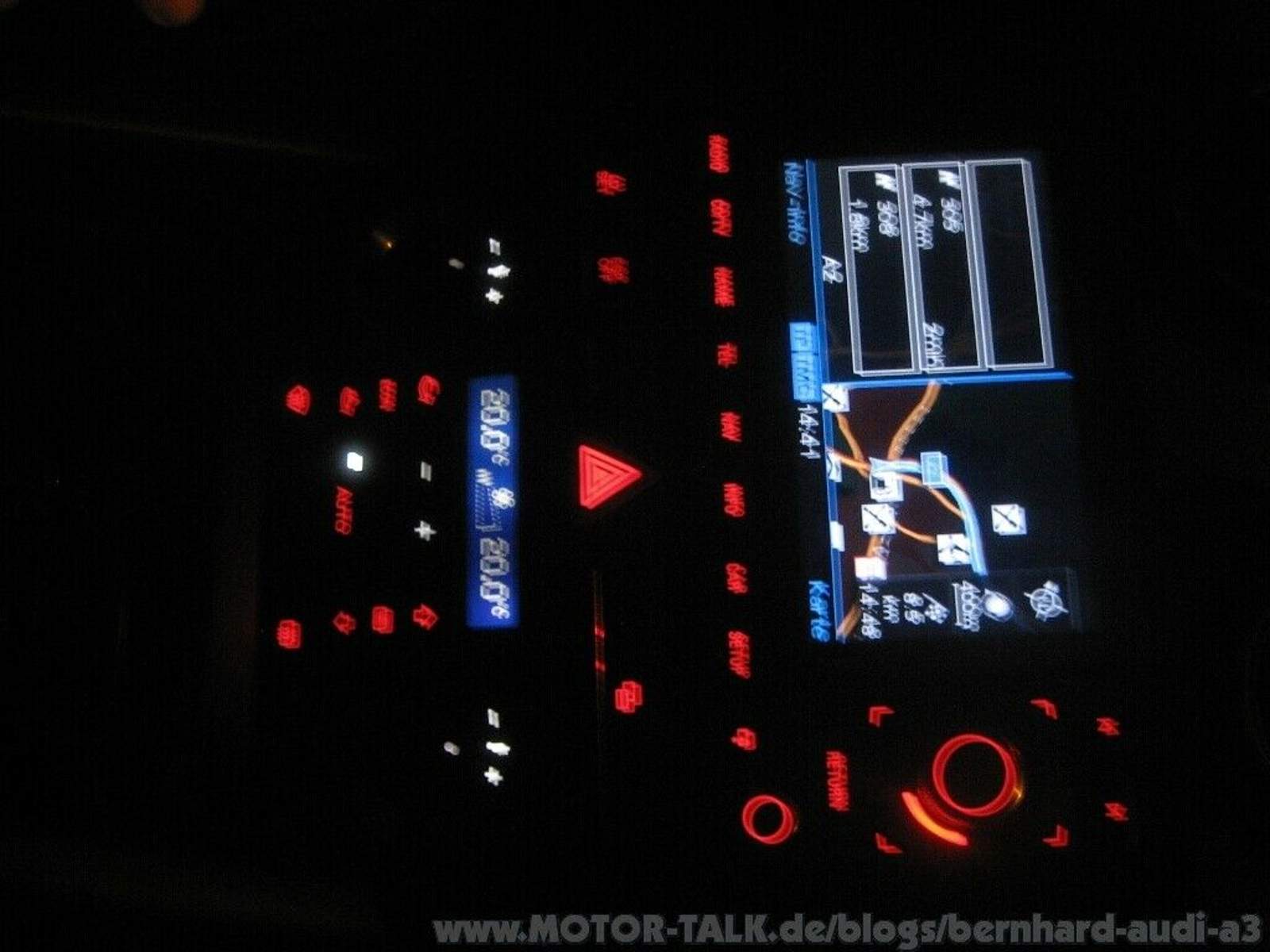

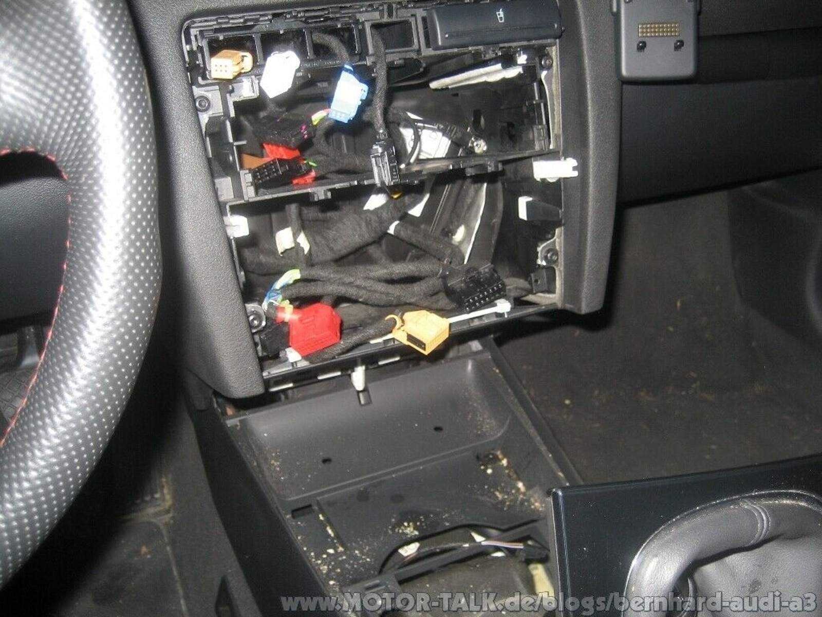

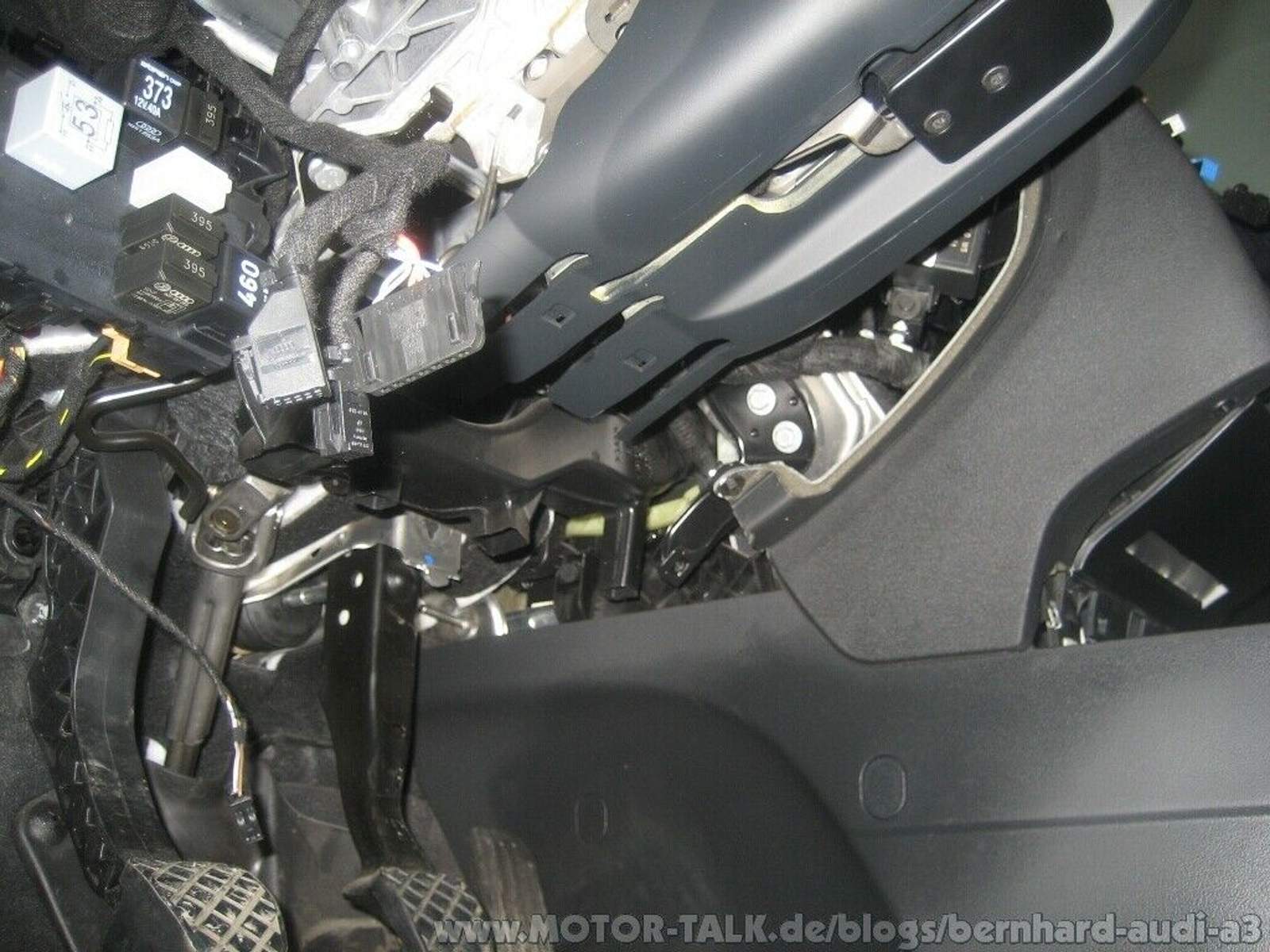

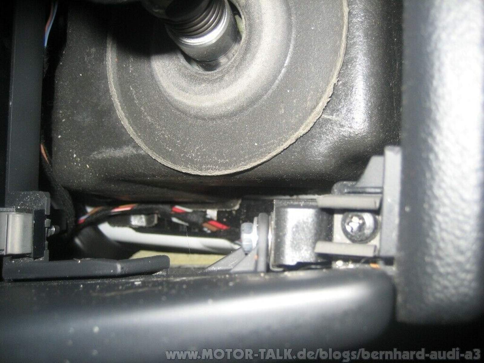

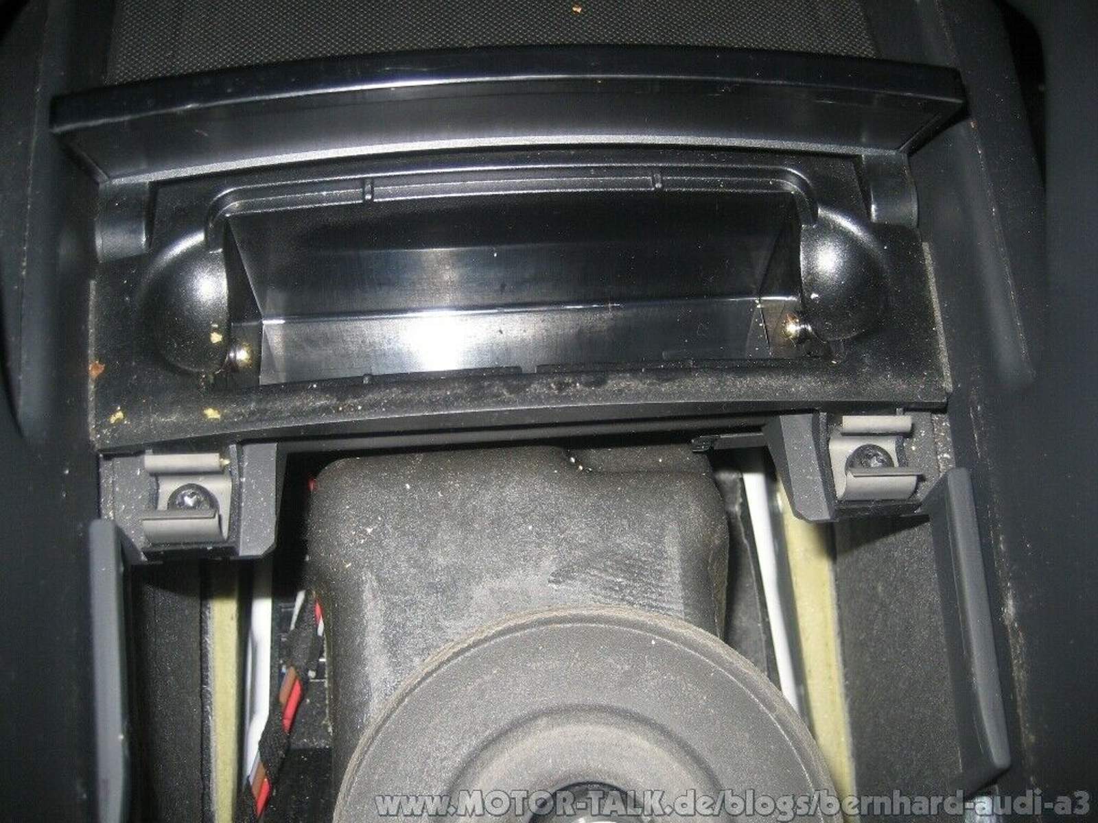

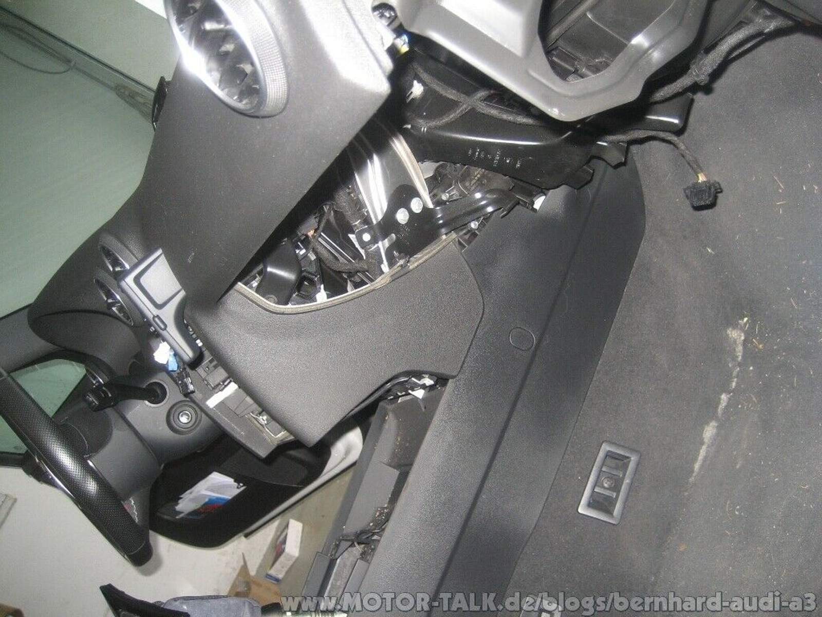

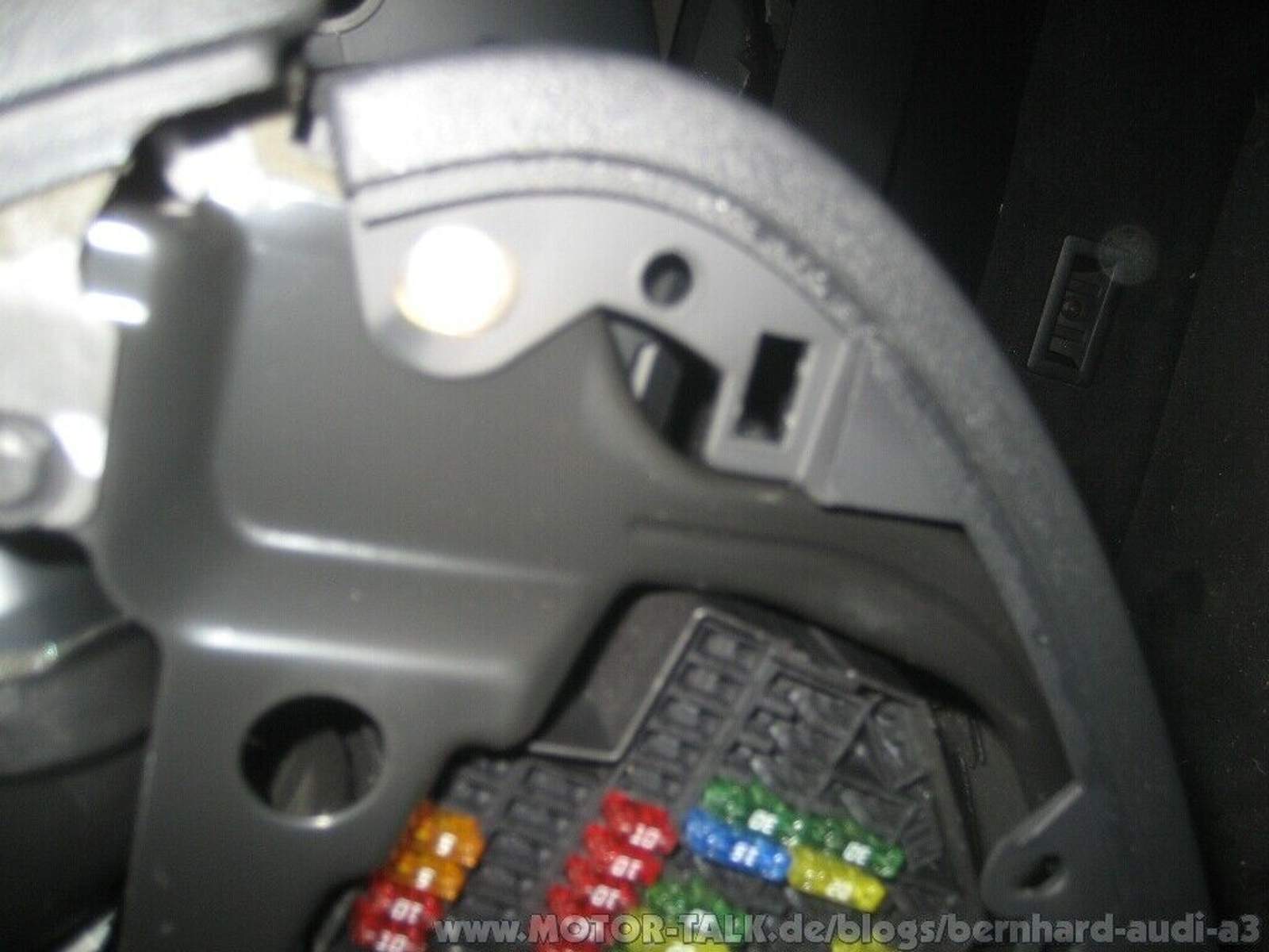

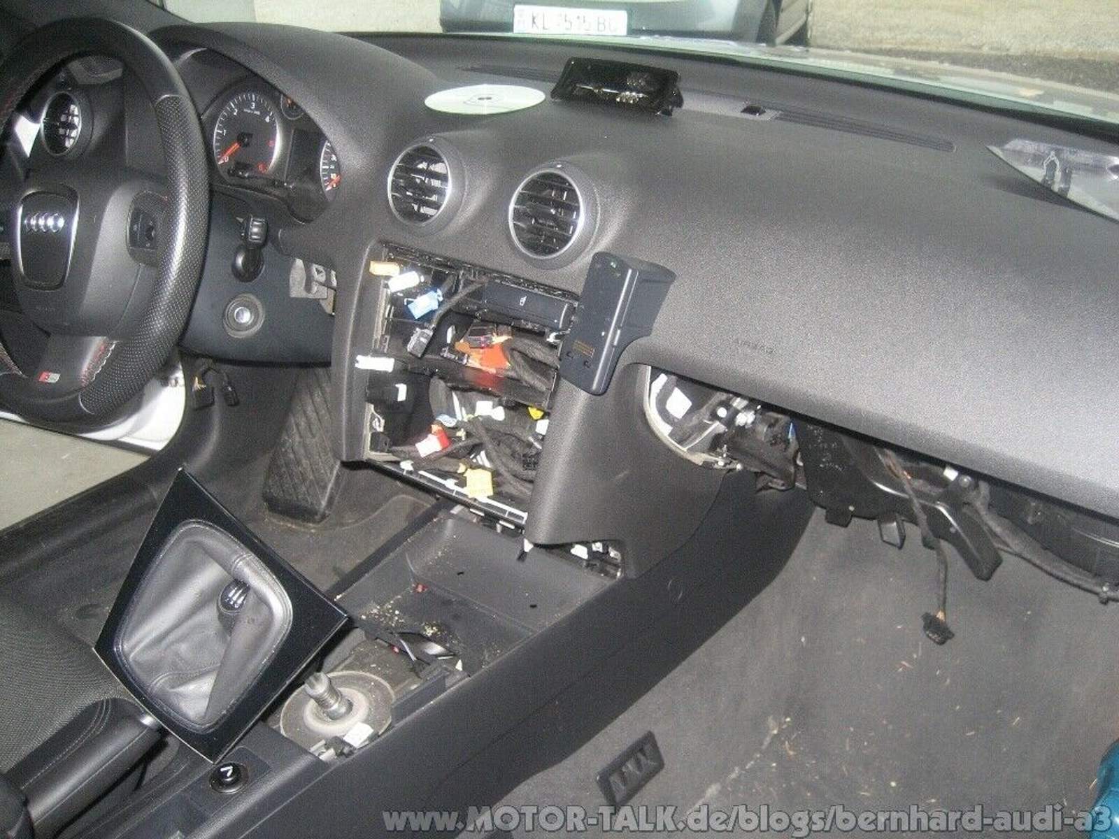

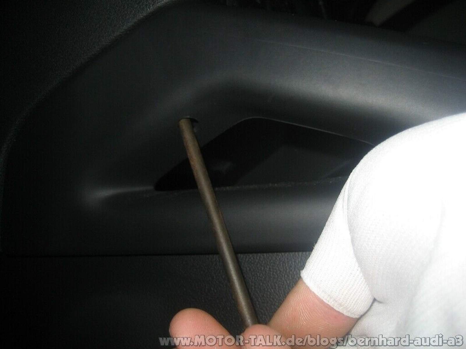

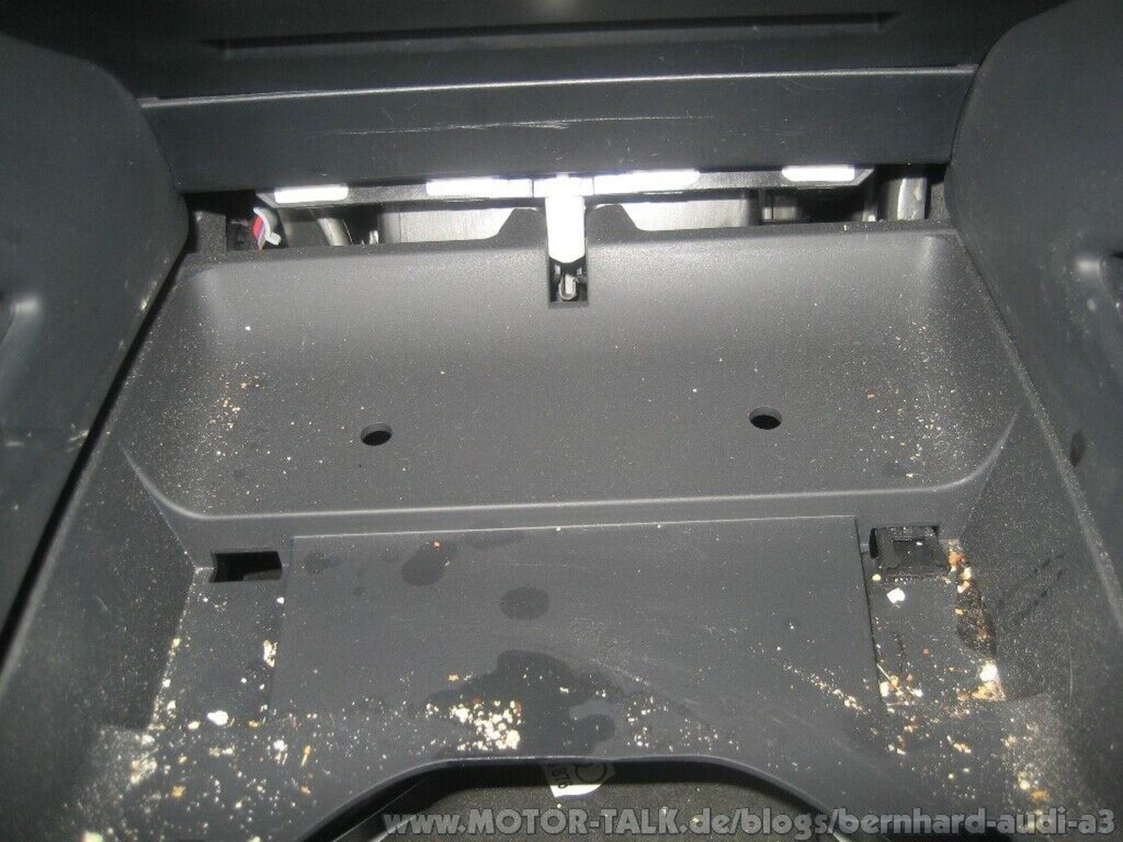

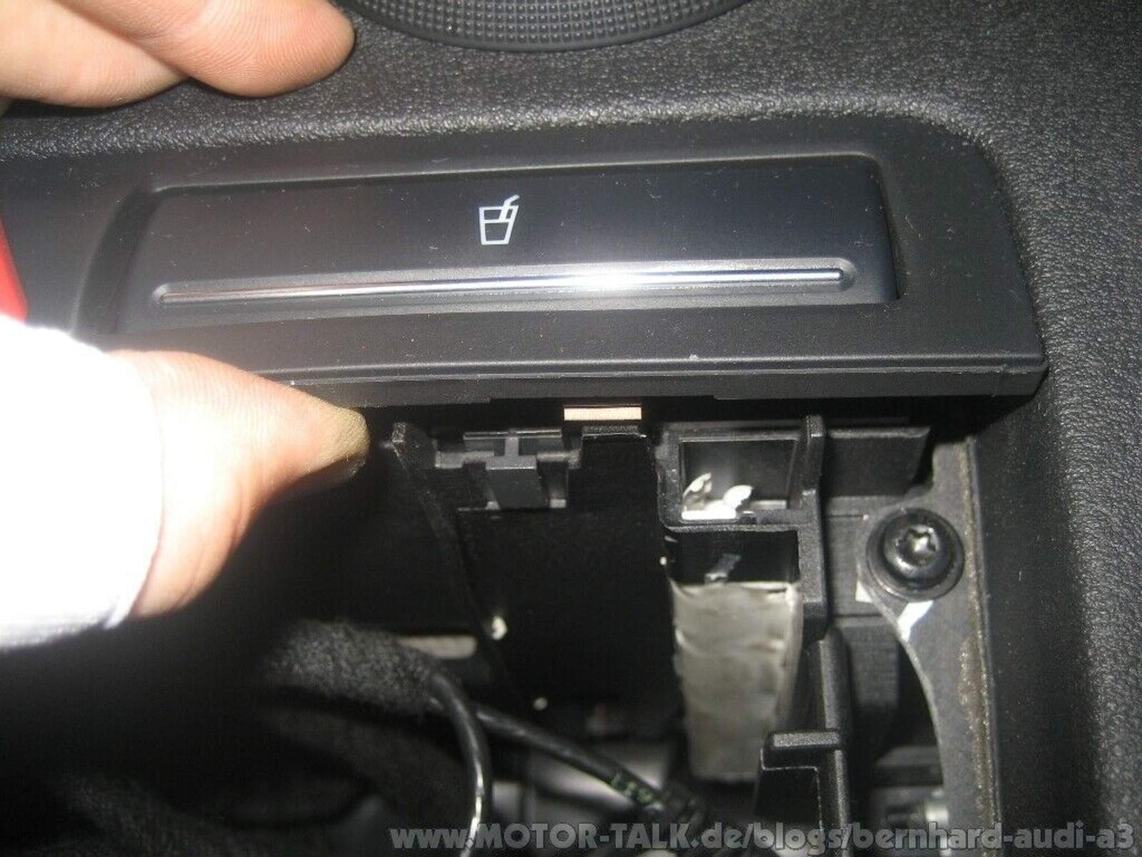

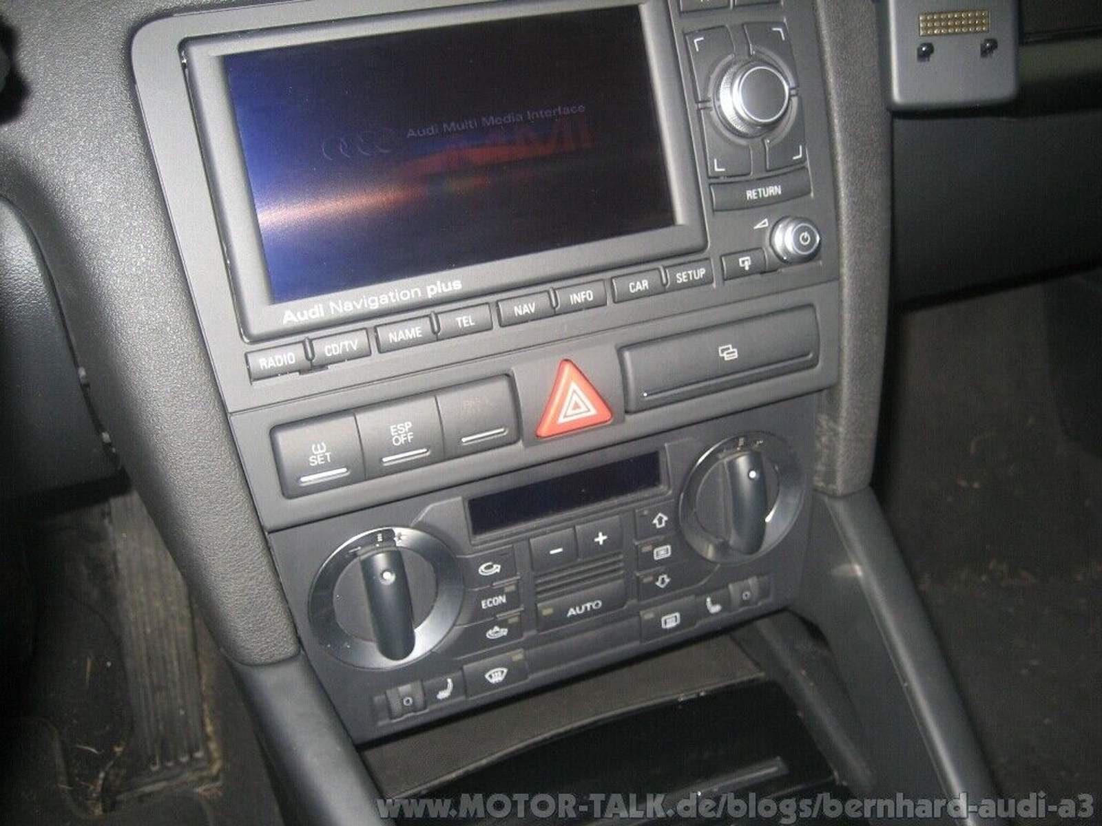

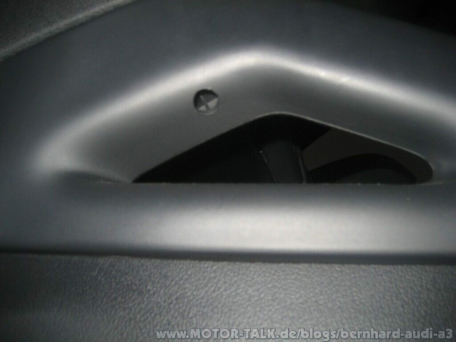

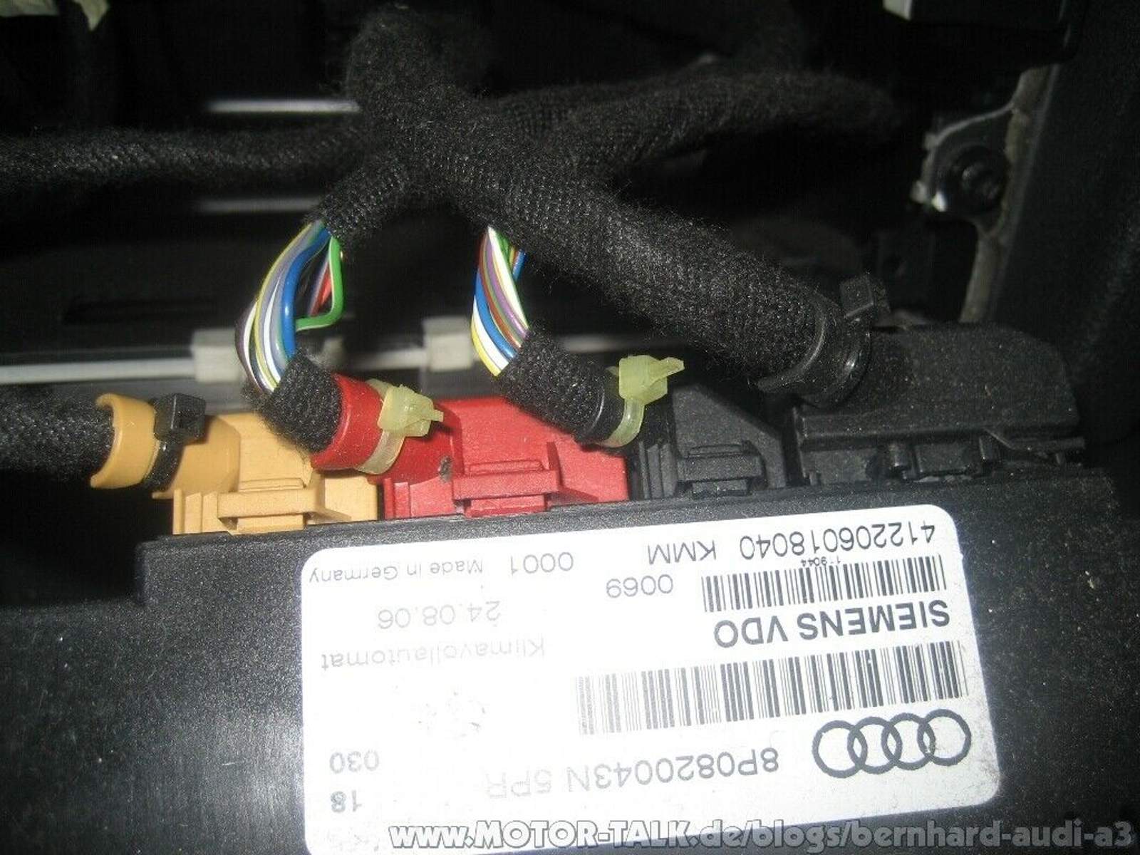

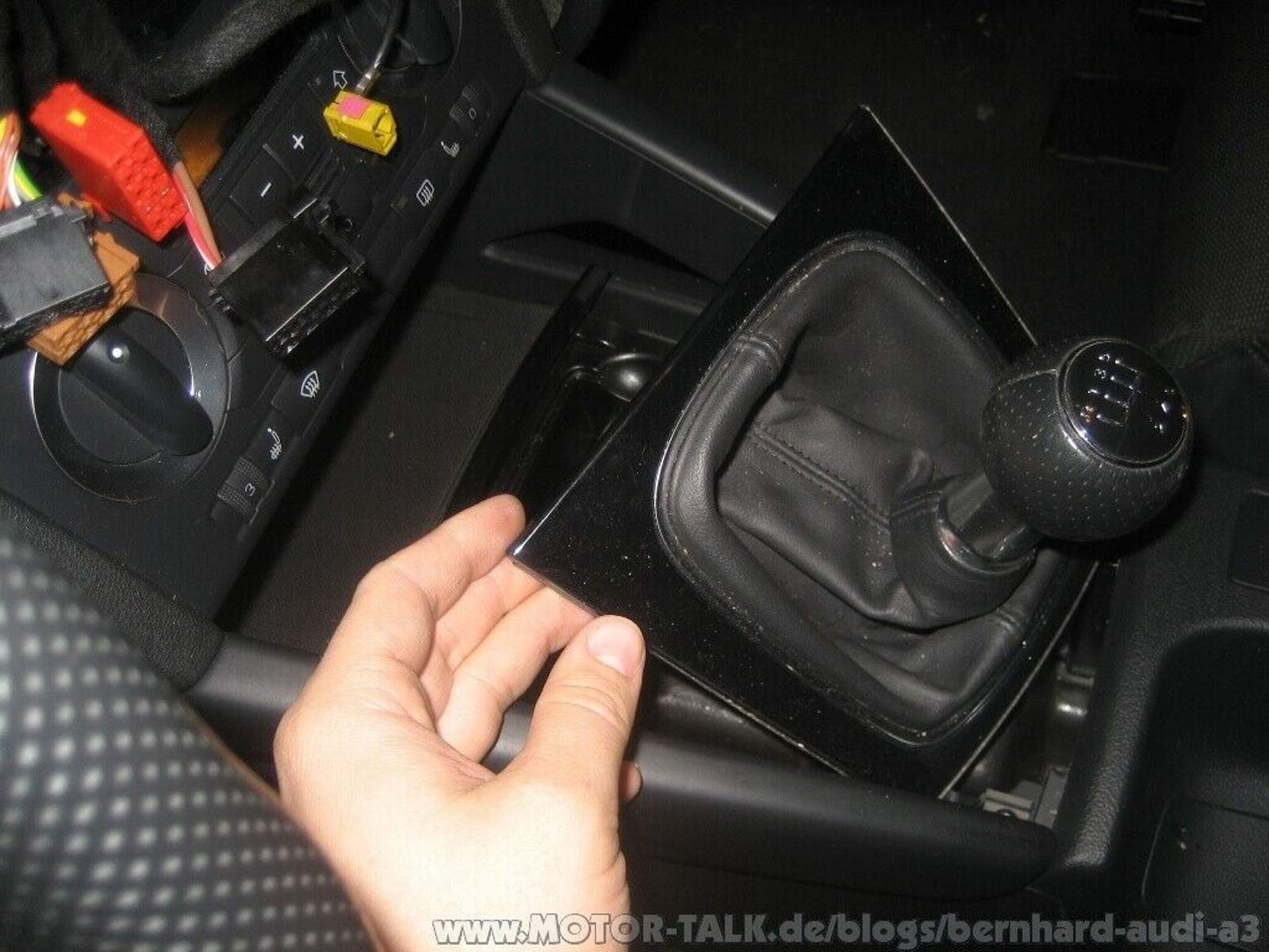

RNS E Umbau von Concert 2 1 DIN
(Vorhanden: ESP; RDK;Airbag OFF)
Teile:

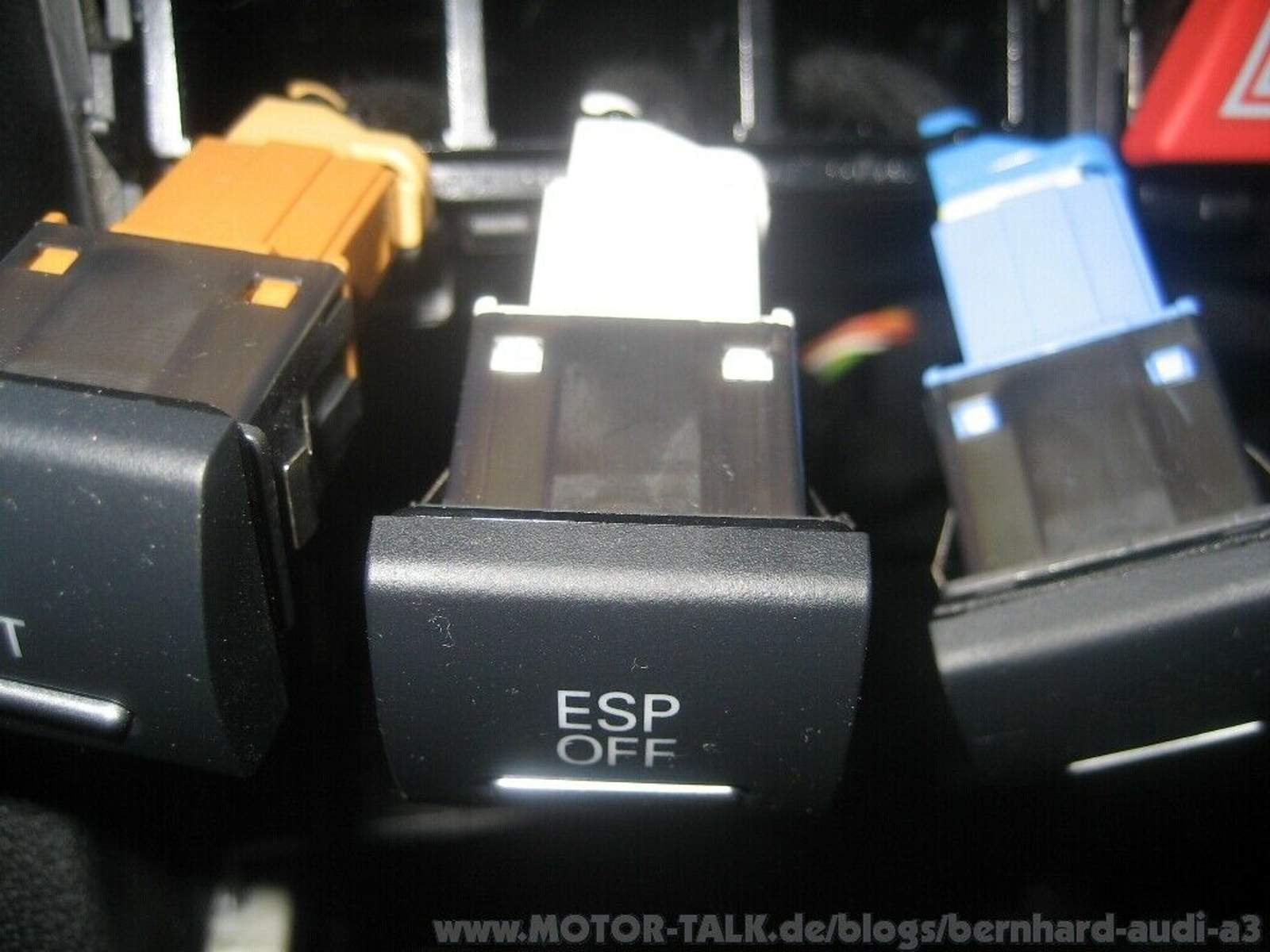

8P0 941509A Warnlichtschalter
8P0 927 134C 5PR Schalter Elektromisches
8P0 919 234 A 5PR Kontrollleuchte
8P0 927 121 A 5PR Drucktaster
8P0 863 321 C 6PS Blende Mittelkonsole
8P0 858 005 D Aufnahme DoppelDIN
8P0 941 561 E 5PR Ablagefach

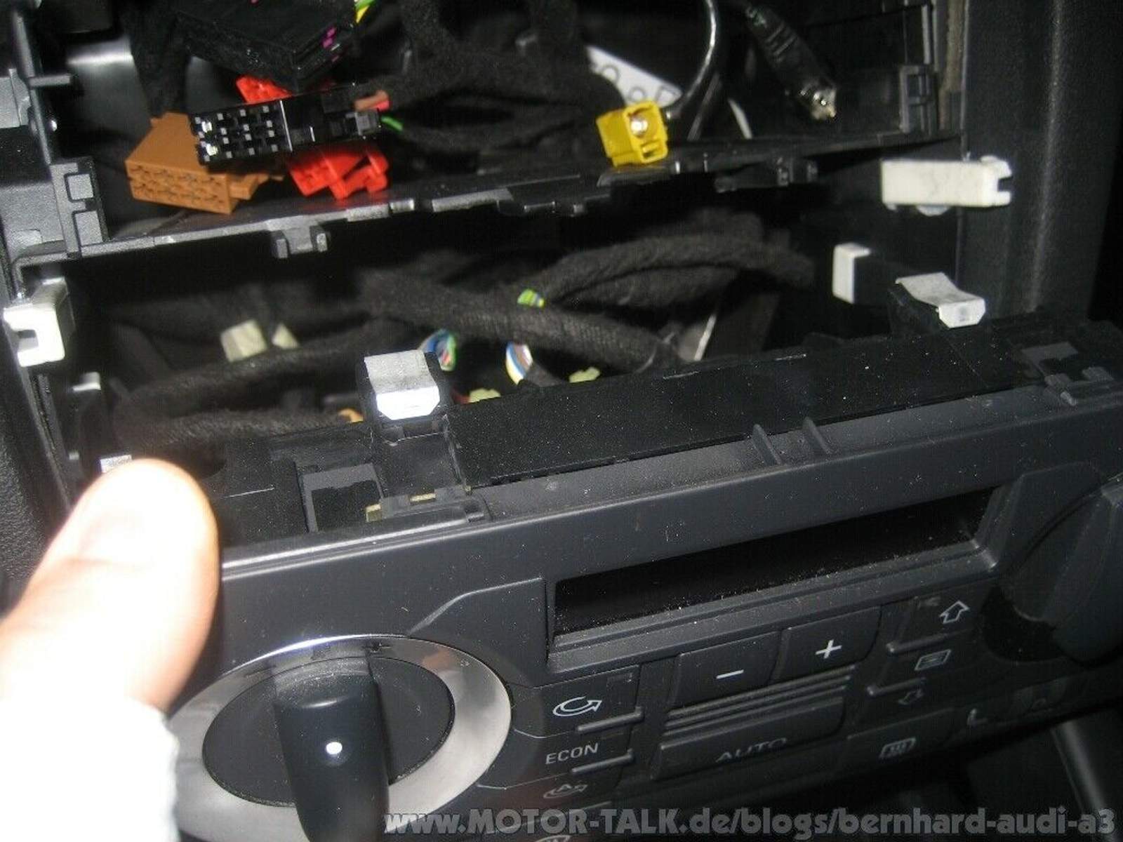

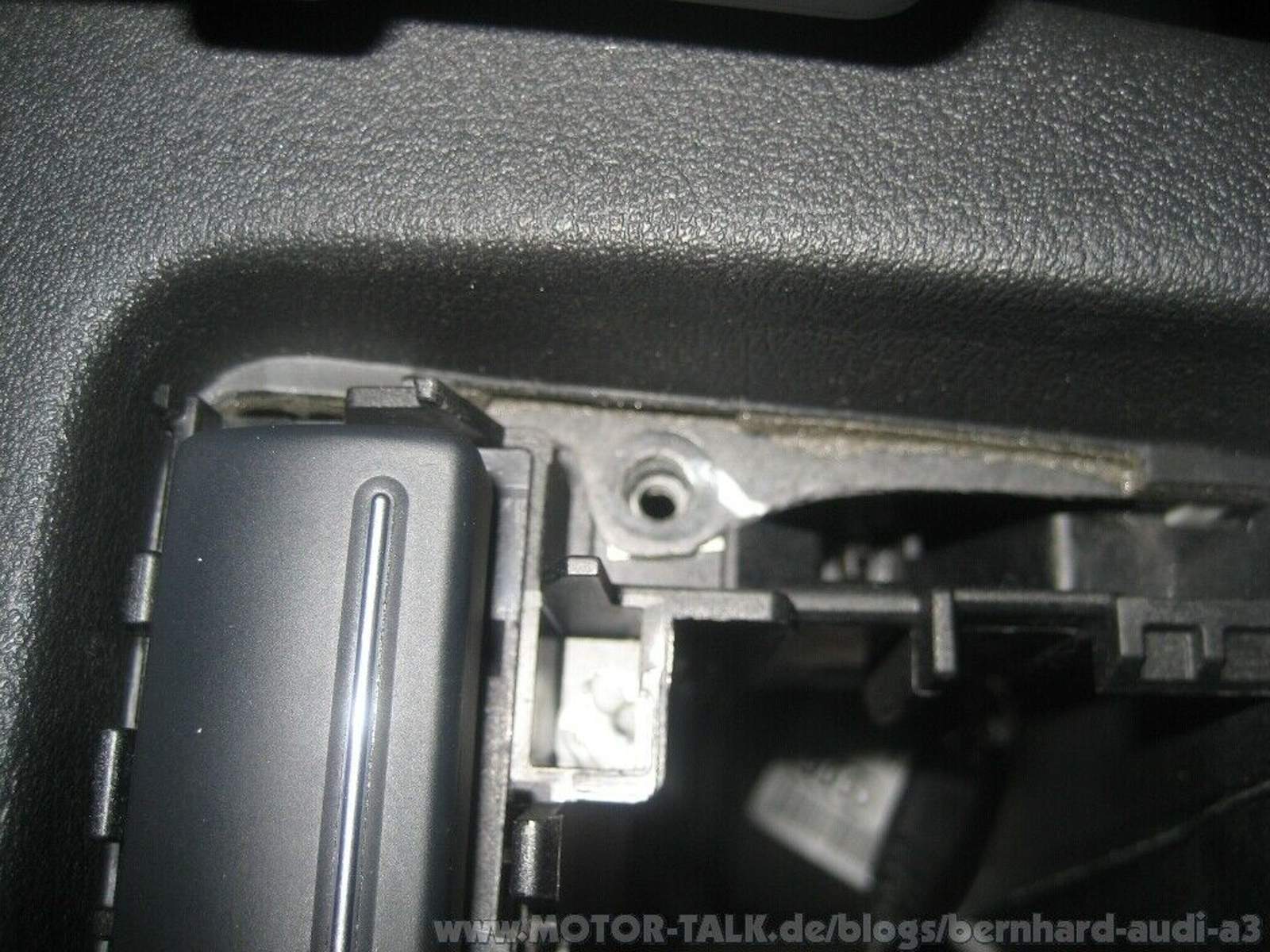

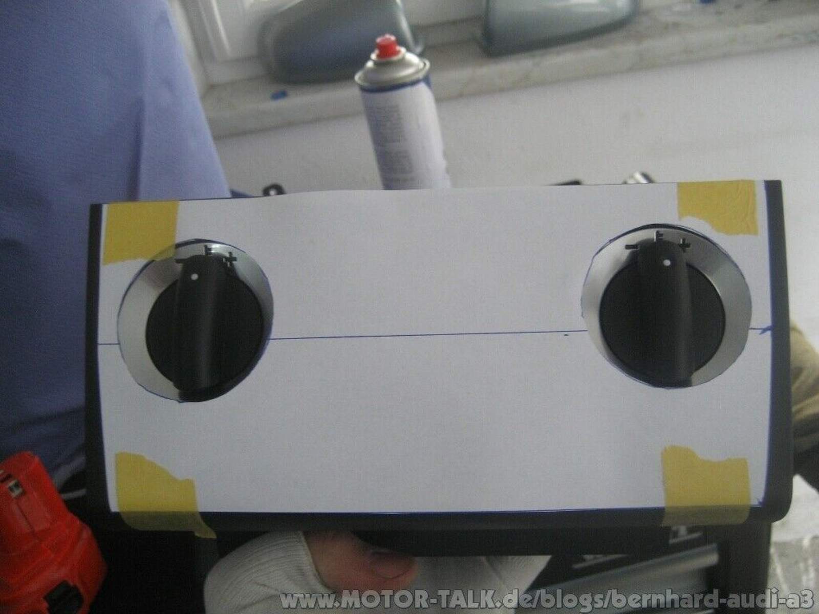

Klimabedienteil wurde bearbeitet ;)
lg
Sun Jan 24 18:31:50 CET 2010    |    Max Peter
wie muss das Klimabedienteil bearbeitet werden?? was muss daran geändert werden??
Kann man es doch noch verwenden, wenn man auf Doppel-DIN umbaut???
Vielen Dank.
MfG
max
Sun Jan 24 19:03:09 CET 2010    |    Bernhard_Audi_A3
Also es muss beim 1Din rechts und links anhand einer Schablone bearbeitet werden (z.B: Winkelschleifer, Bandschleifer) Oder ein doppelDin STG kaufen
