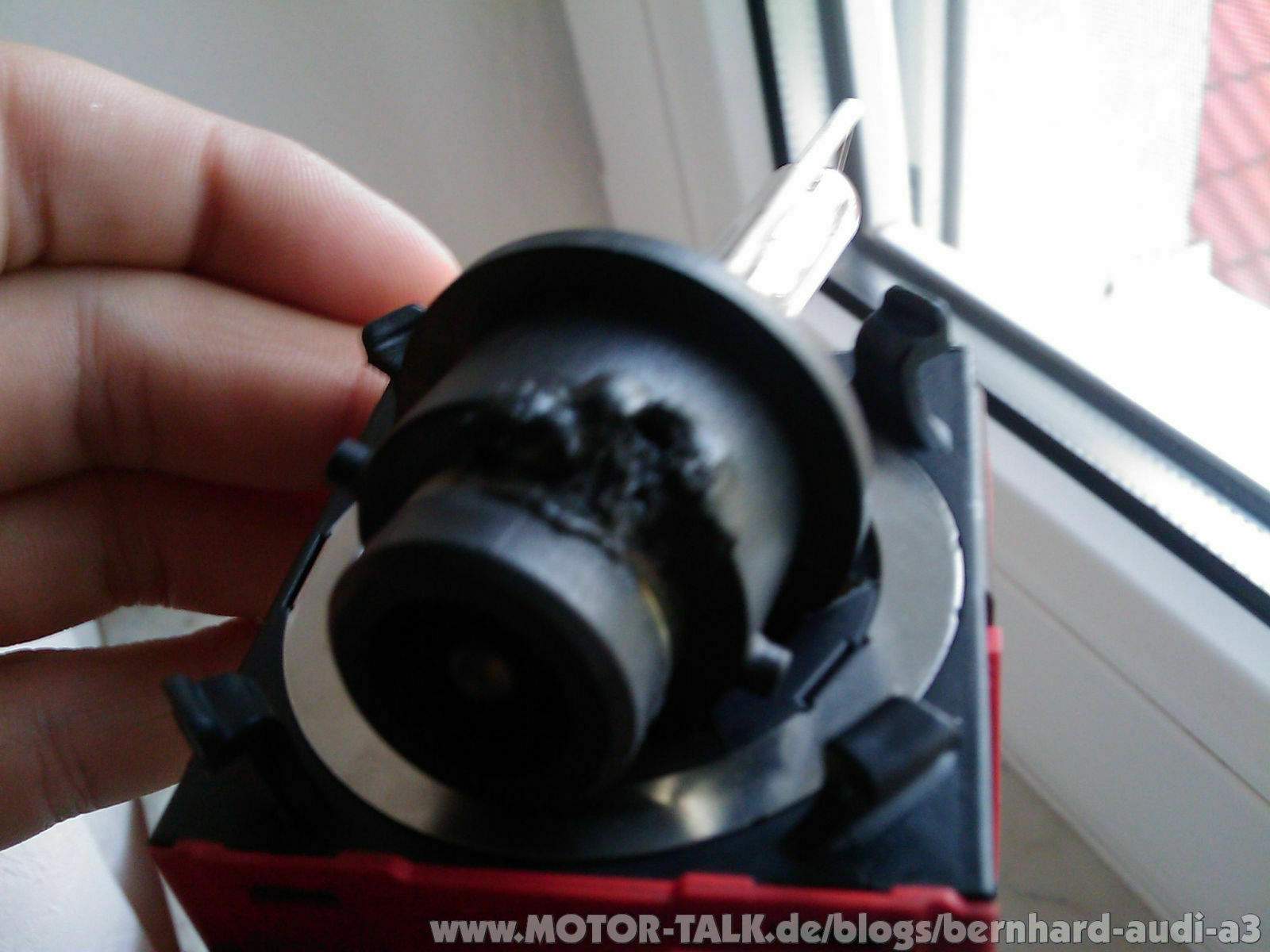

Angefangen hat es mit kleinen Aussetzer bis zum totalausfall anch 10 sec. laufzeit.
Für mich seltsam war es, da Die Brenner gerade mal 6 Monate alt waren.
Also Nachschaun:
Um die Brenner auszubauen muss die Stoßstange ab 😉 danke Audi 😉
Ist aber kein Problem und wenn man weiss wie, ist diese in 10 min. ab

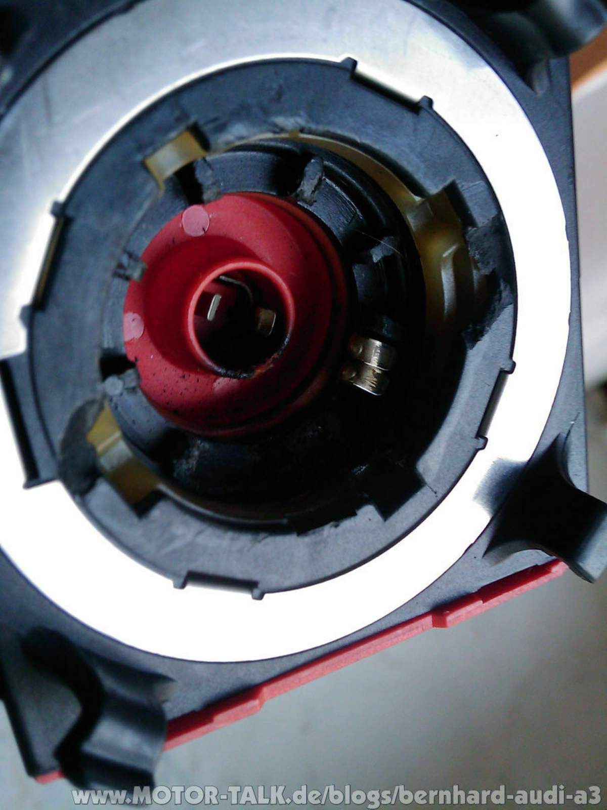

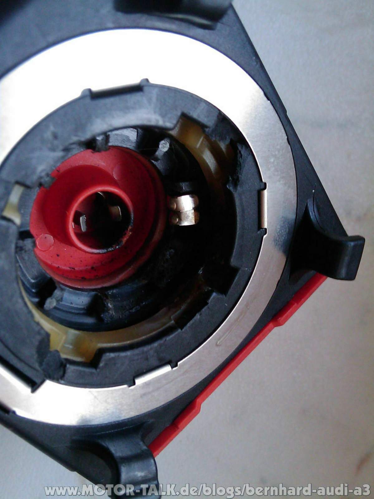

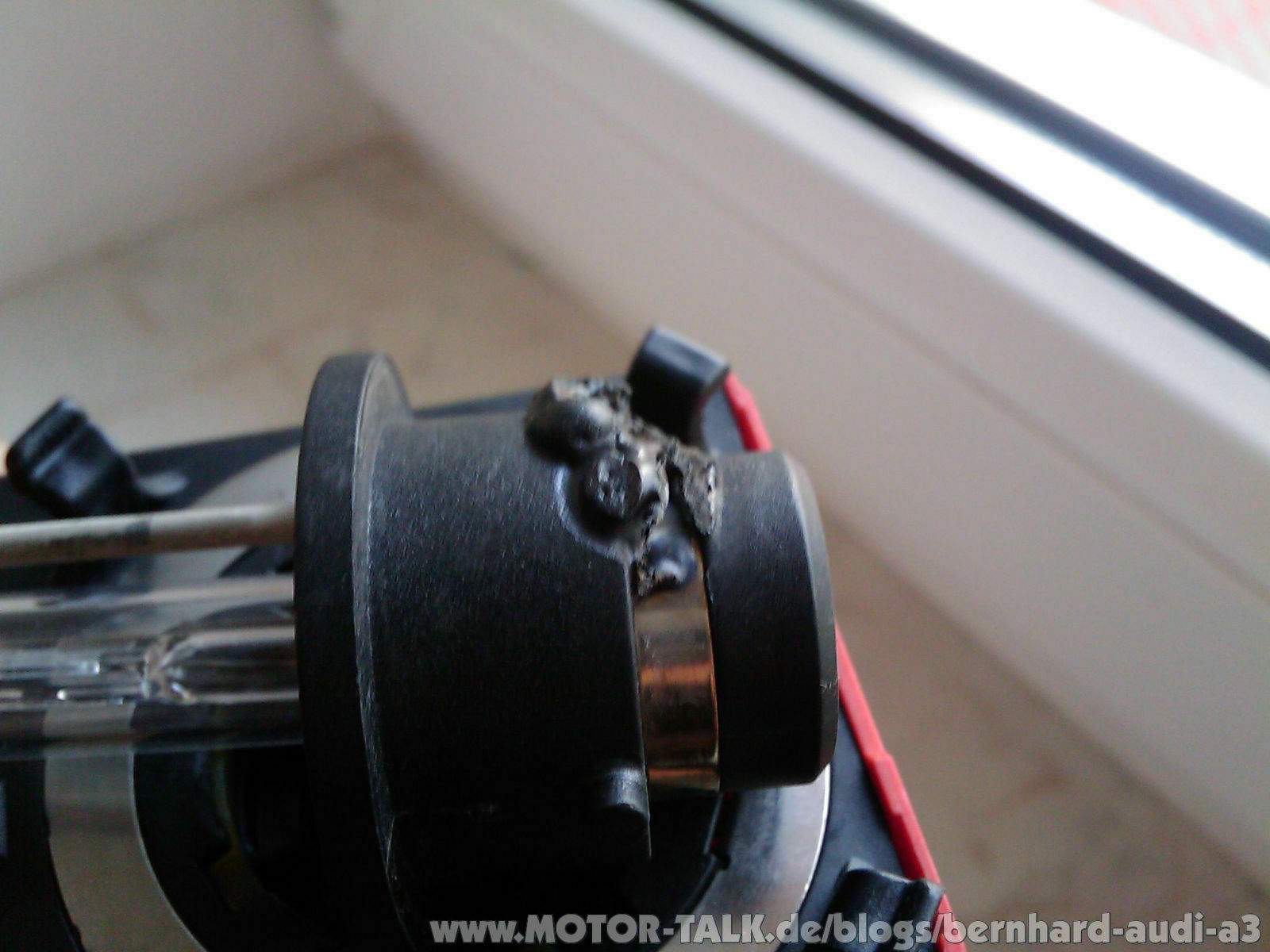

Als ich die Brenner ausgebaut habe, roch es schon so nach verbrannten Kunststof *lol*
naaa tolll Brenner und Vorschaltgerät defect!!
Also wieder neue Brenner (hab wieder beide getauscht) und neues STG
STG Teilenummer: für D2S 1 307 329 076 Litronic Zündgerät 4
