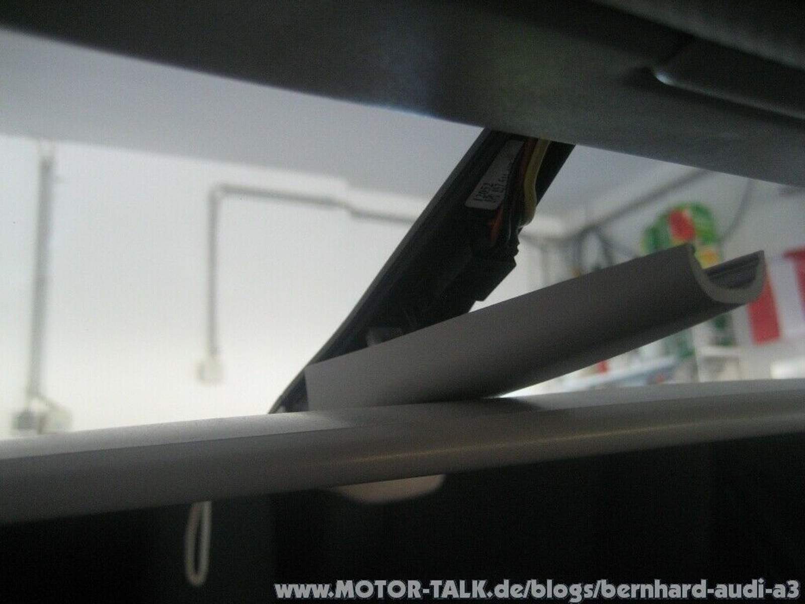

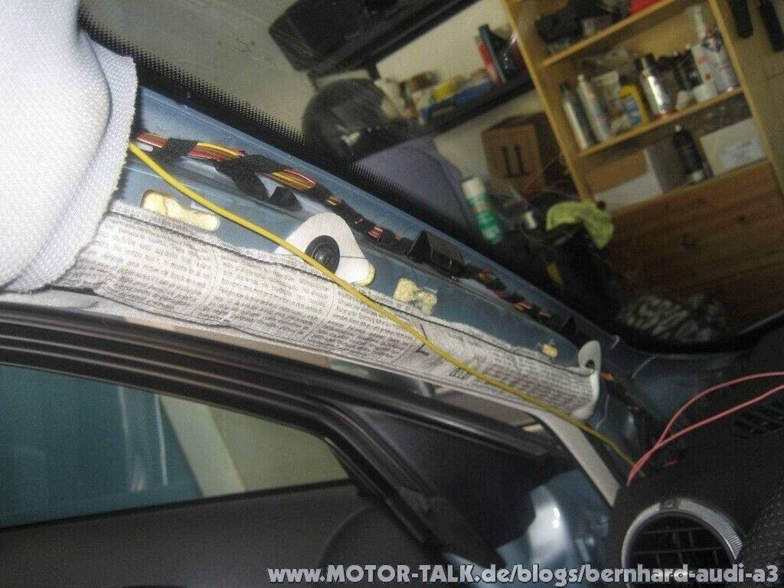

Da ich eine neue Scheibe spendiert bekomme habe ich mir gedacht ich rüste dann gleich auf Regen Licht Sensor (RLS) um.
Natürlich wird die Scheibe mit Index L verbaut 🙂 Kenner wissen was gemeint ist 😁

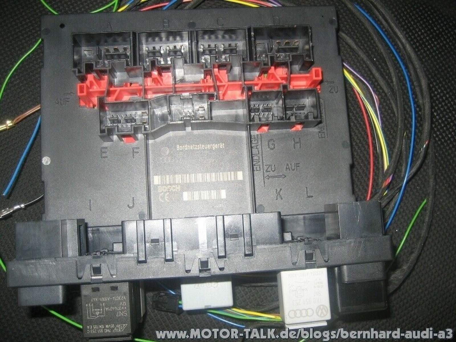

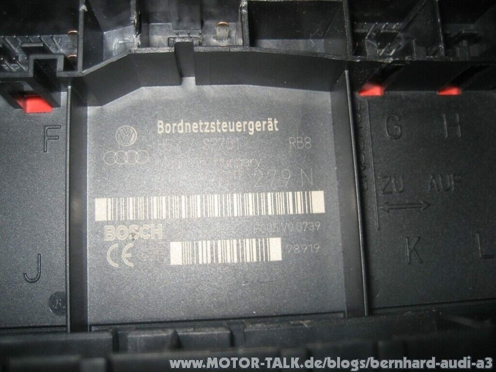

Da mein jetziges BNSG diese Funktion nicht unterstütz hab ich es auf Index N umgerüstet.
Zum Umbau:

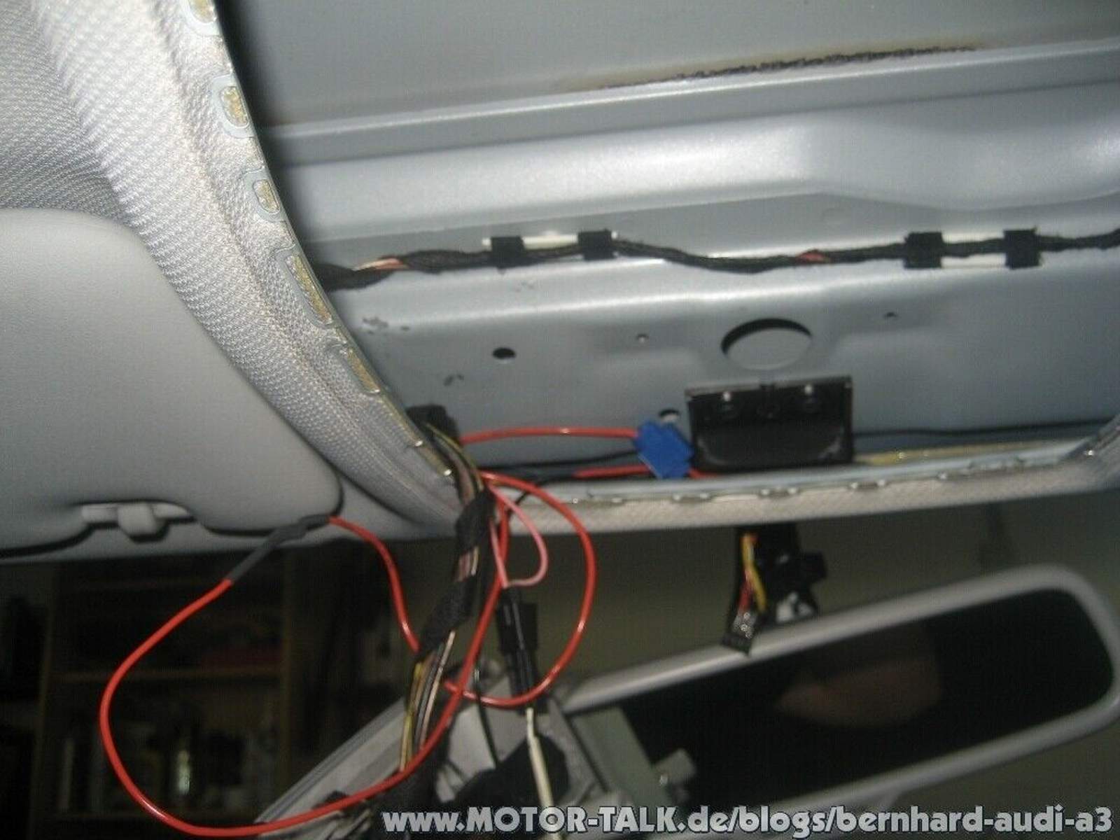

Da zurzeit nur der Innenspiegel mit Lichtsensor verbaut ist muss auch ein Neuer Innenspiegel mit „Großer“ Aufnahme her.
Der RLS sitzt nun im Spiegelfuß und übernimmt die Automatische Fahrtlichtschaltung sowie das Automatische Wischen.
Der Lichtsensor im Spiegel ist dann nur mehr zur Abblendung der Innen sowie Außenspiegel verantwortlich.
Also „alten“ Spiegel ausbauen.

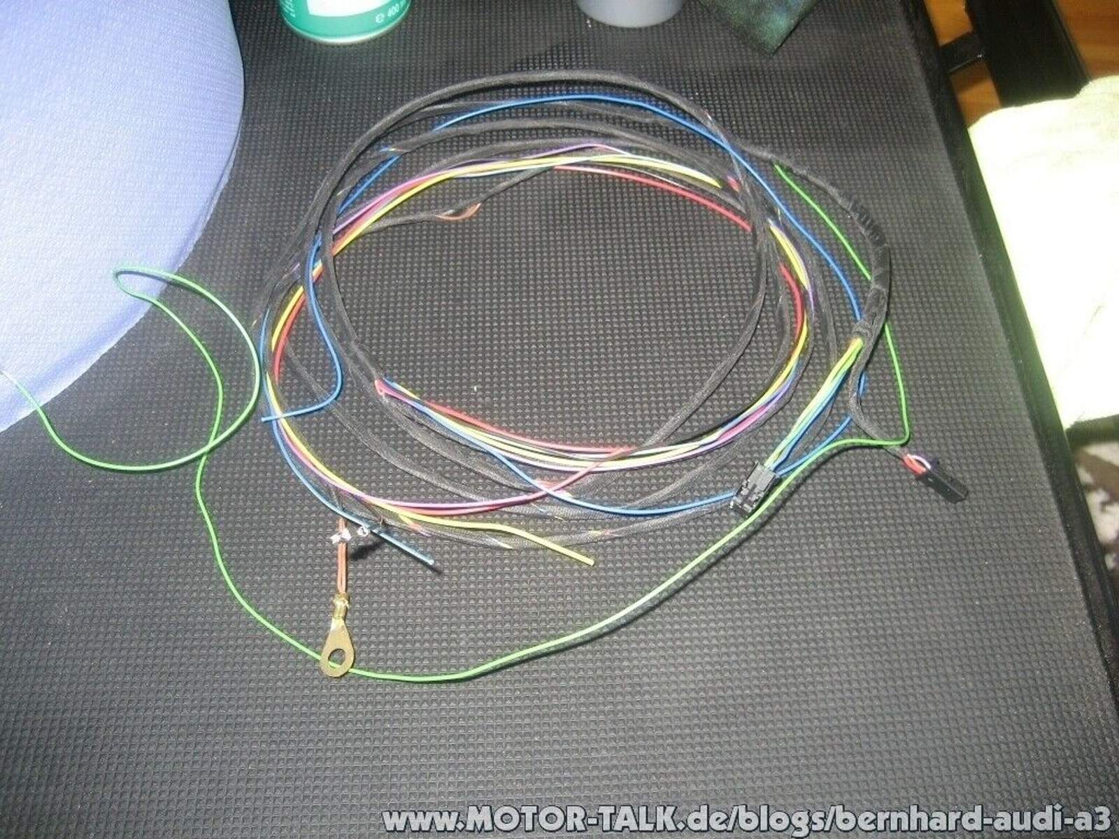

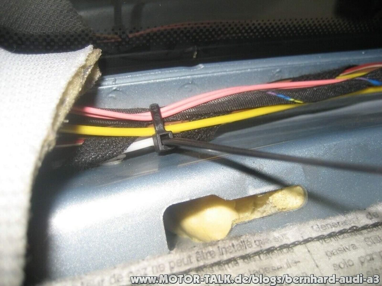

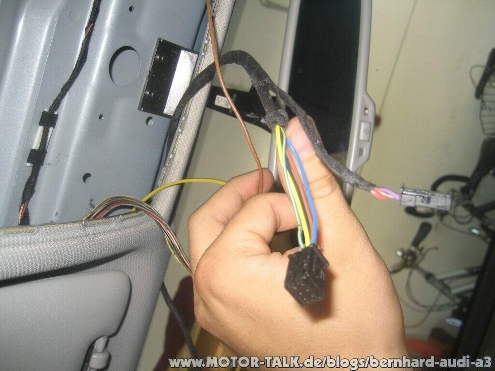

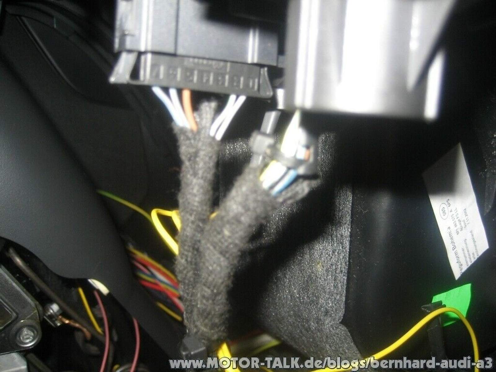

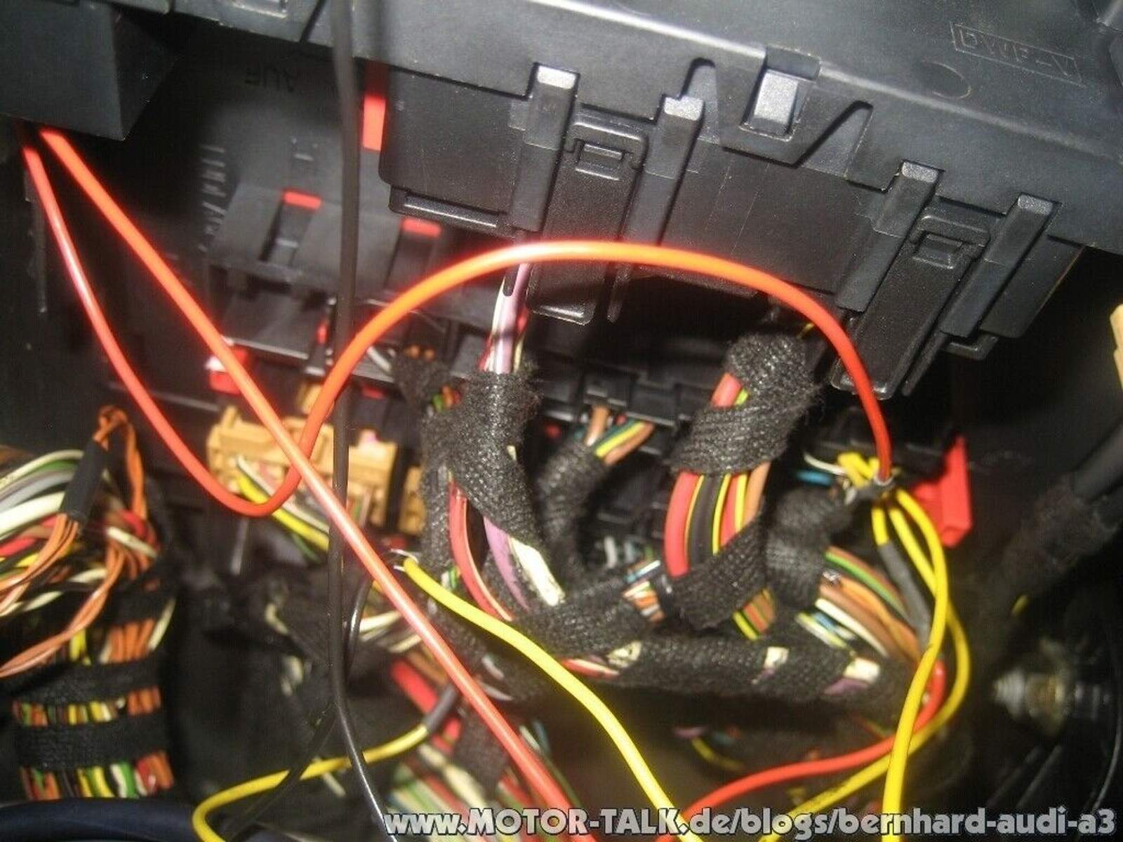

Neuen Kabelsatz (Kufatec) einbauen und Anklemmen
(die Belegung vom Spiegel mit RLS ist anders als den nur mit Lichtsensor!!!!!)
RLS gab’s erst ab MJ05

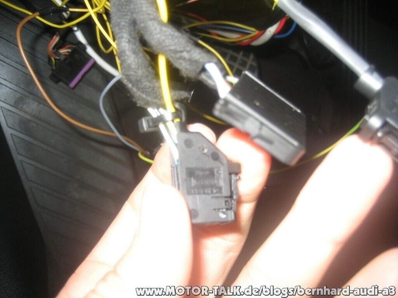

Soo nun zum eigentlichen Umbau:
Zuvor sollte man mit VCDS die „Alte“ Codierung sowie alle Anpassungskanäle auslesen damit man bei der bei der Manuellen Codierung danch den Überblick nicht verliert 😉

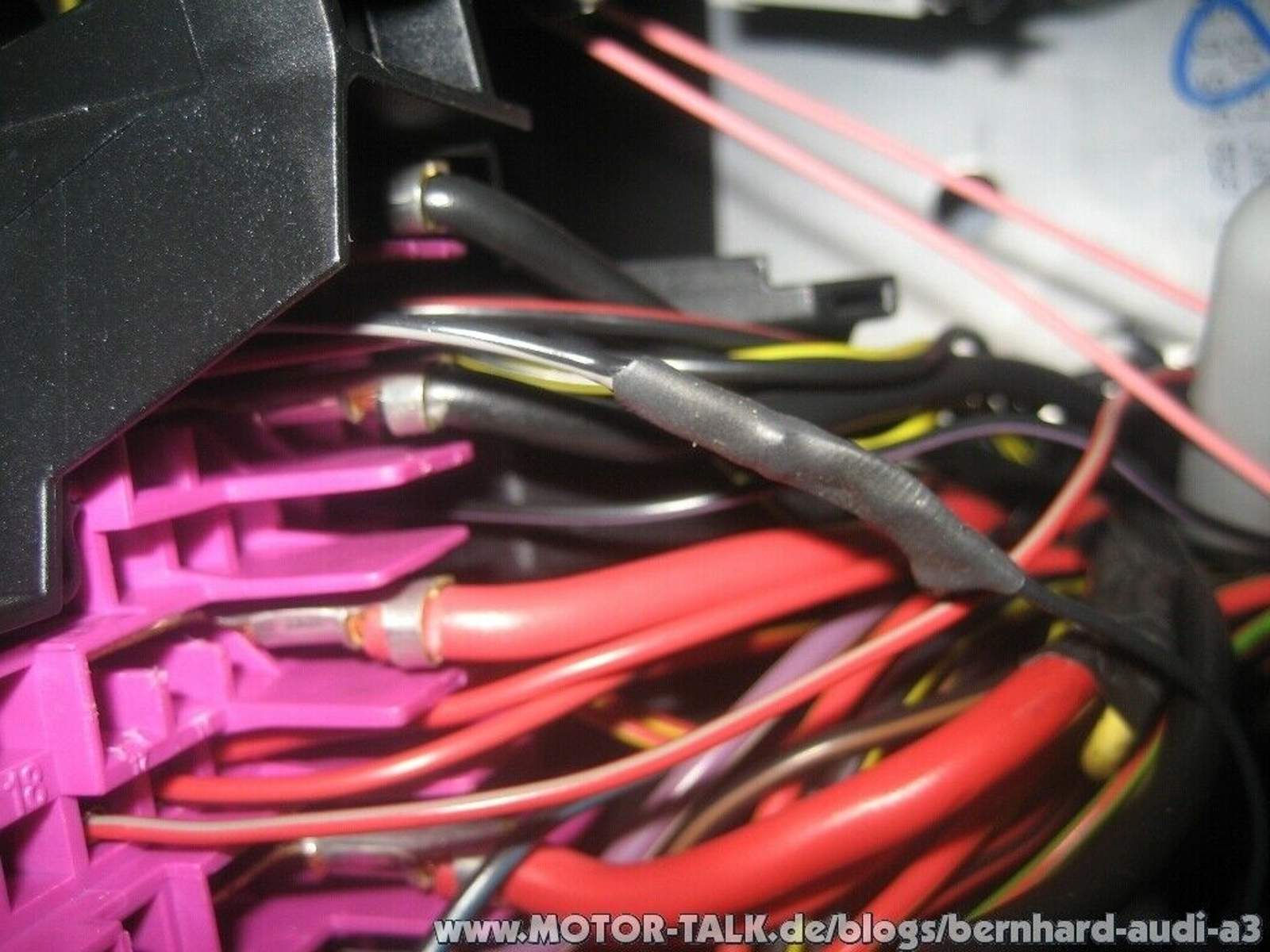

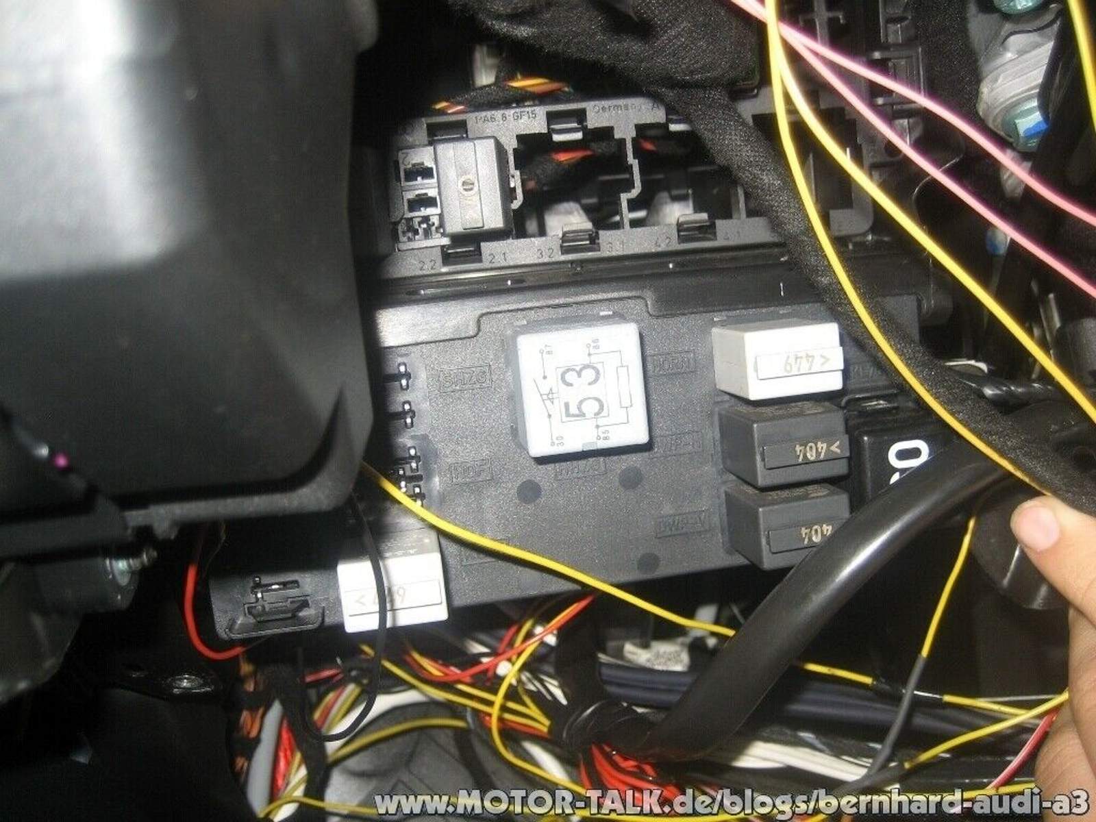

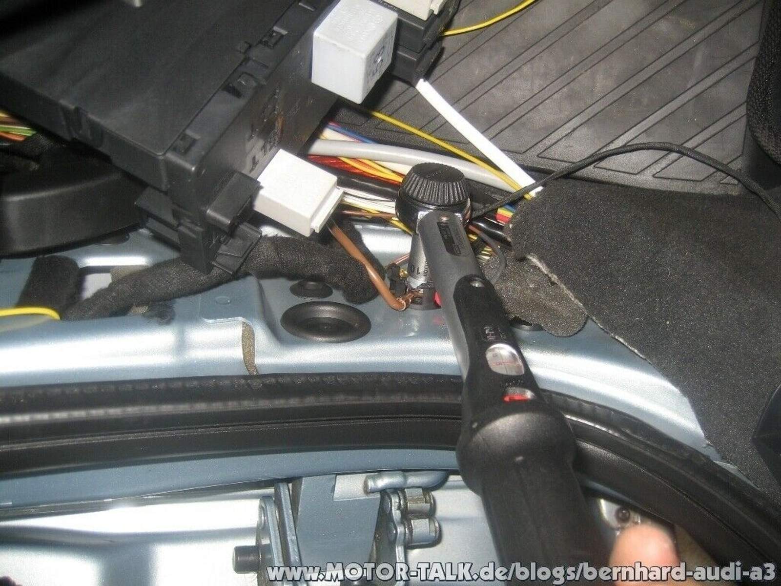

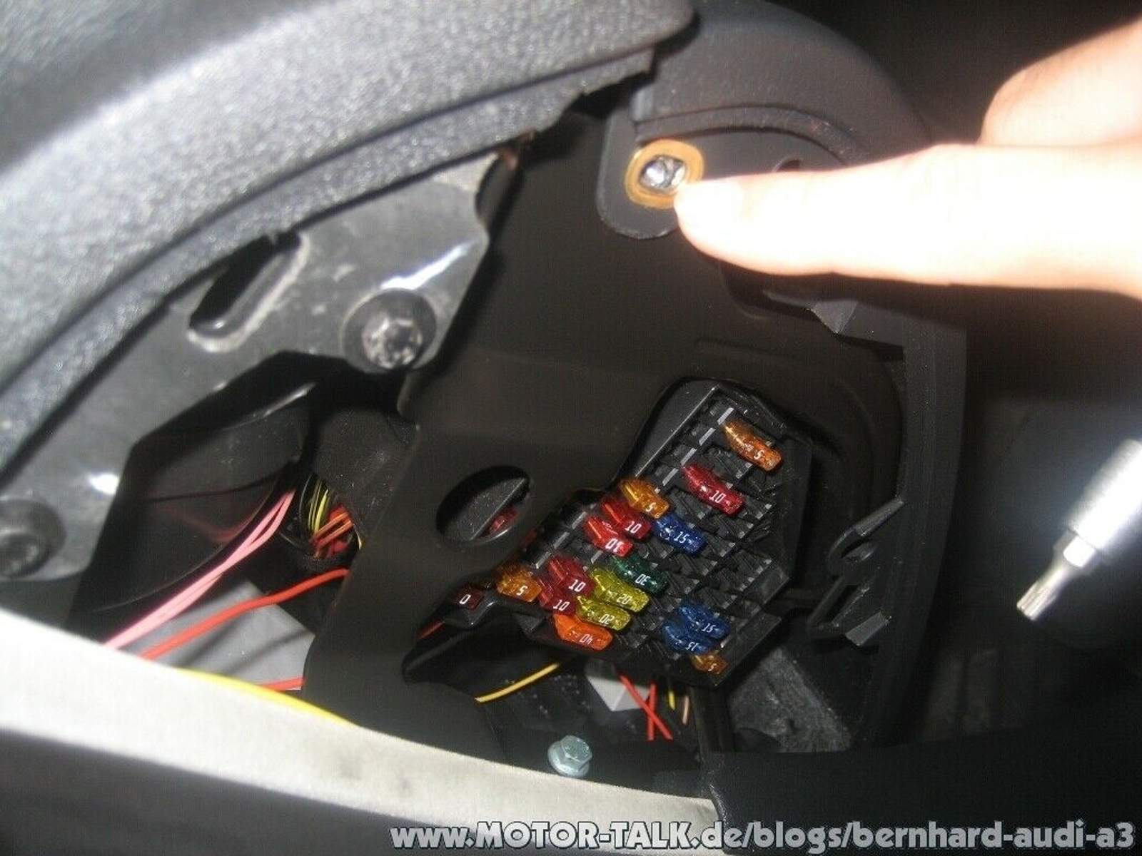

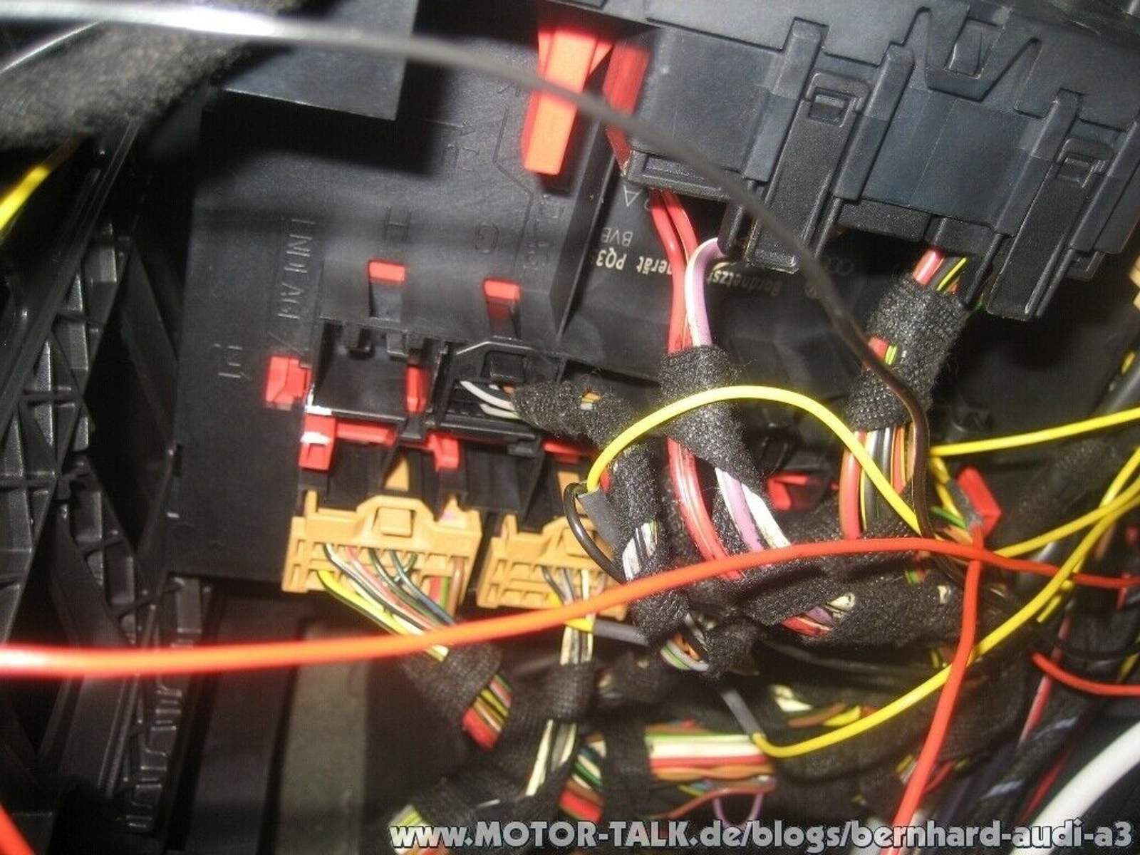

Das BNSG befindet sich links bei der Fahrerseite
Es ist nur links und recht eingeklipst.

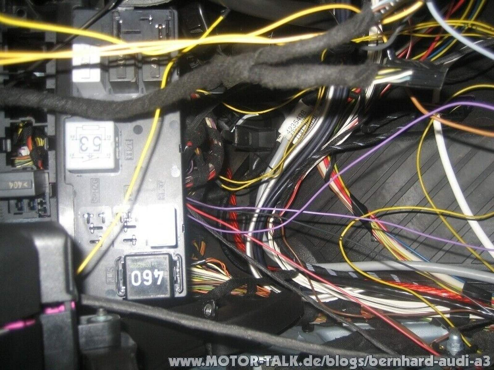

Alle Stecker lösen (vorher aber die Rote Sicherung öffnen)
Stecker können nicht verwechselt werden, das sie alle eine andere Form haben 😁
Nun das Neue BNSG anstecken und Sicherung wieder schlissen.
Der Austausch ist also Pug&Play
Nun kann man es neu NUR!! mit VCDS Codieren.
Der 🙂 kann dies mit seinem VAS leider nicht!
Wenn man alles ordentlich Codiert hat sollte alles wieder wie zuvor funktionieren 😉

Adresse 09: Zentralelektrik Labeldatei: PCI\8P0-907-279-30-H.lbl
Teilenummer SW: 8P0 907 279 N HW: 8P0 907 279 N
Bauteil: Bordnetz-SG H53 2701
Revision: 00H53000 Seriennummer: 00000007657575
