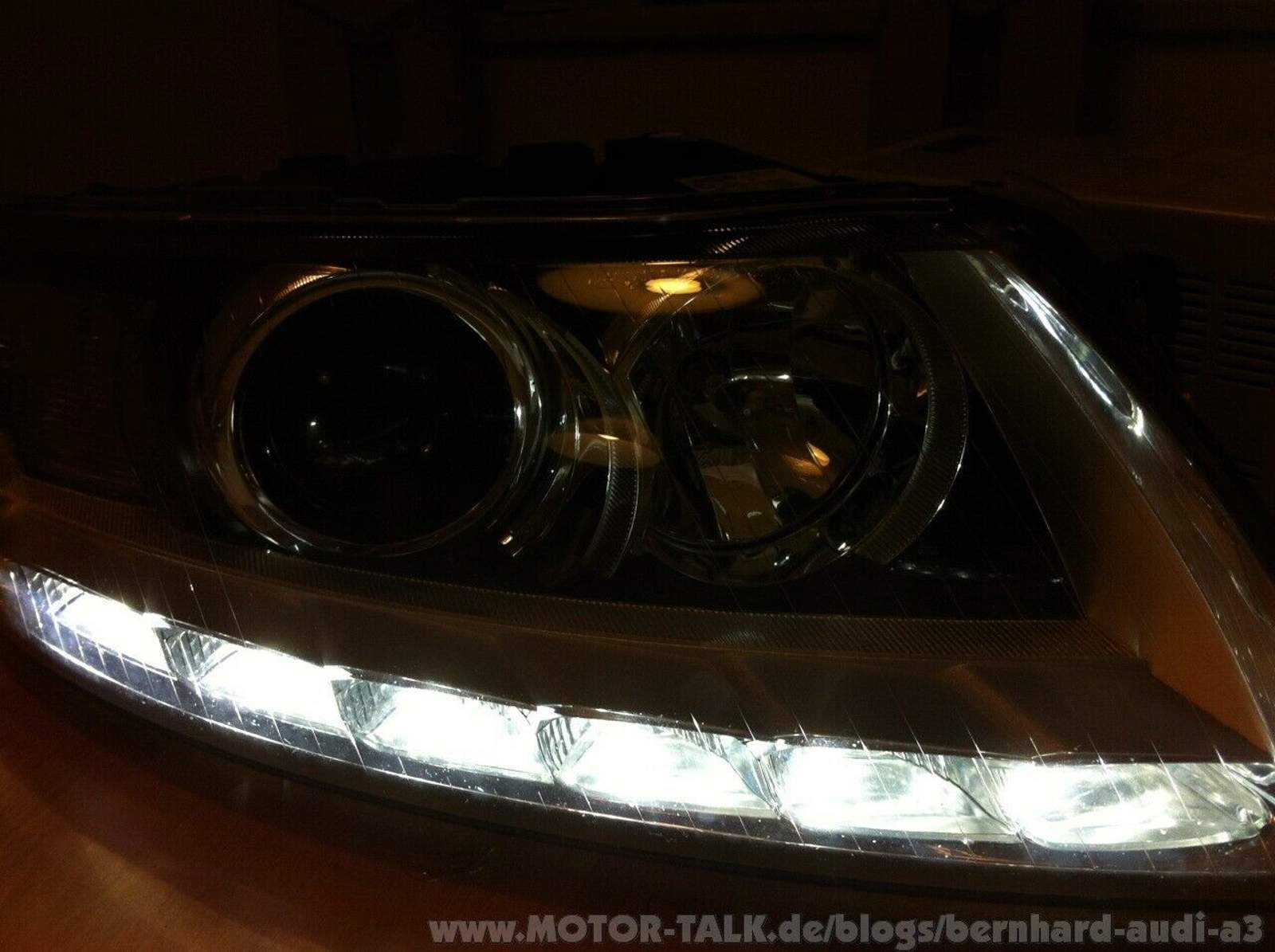

Hallo
Hab mir auch die Facelift Xenonscheinwerfer mit den LEDs zugelegt.
So nach dem Einbau, auch gleich die Fehlermeldungen TFL re und li defekt...na toll
Nach langen suchen im Netz hab ich einige Infos dazu gefunden und mir die LED bei rs elektronics bestellt.
Anbei ein paar Bilder von Umbau.

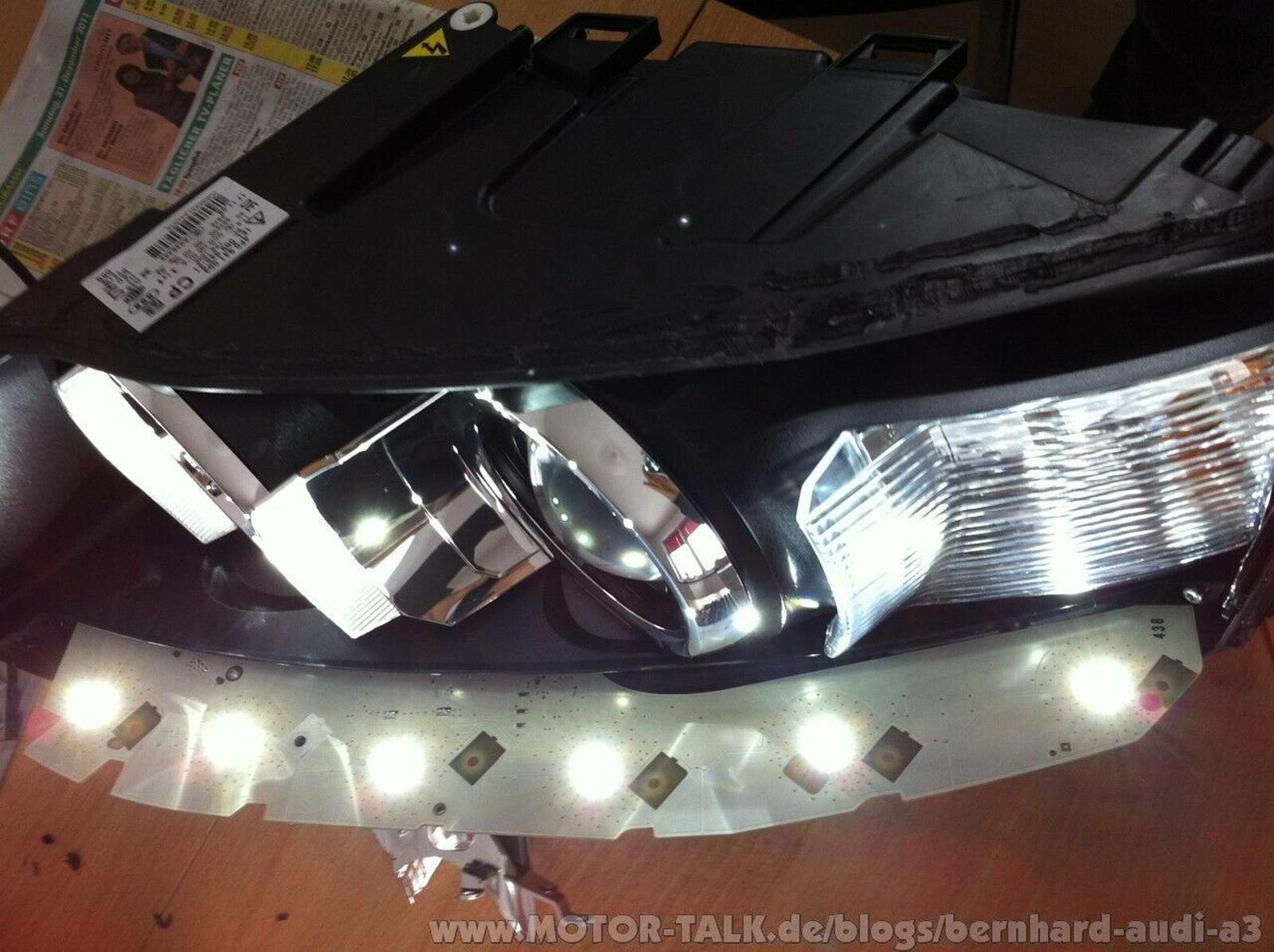

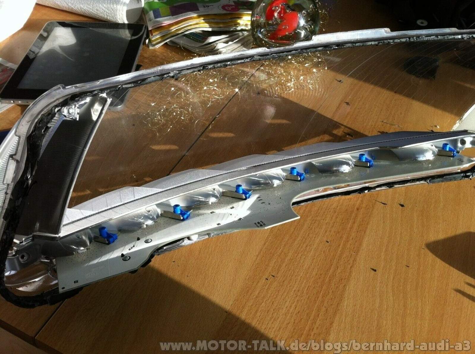

Für den Tausch der LEDs an beiden Scheinwerfer habe ich 2 Tage benötigt.
Leider ist es recht aufwendig die Streuscheibe vom Scheinwerfer zu bekommen 🙁
Habe das mit einem Lötkolben und Messer gemacht.
Die LEDs dann mit 3.2V testen
Habe aber gleich alle getauscht, da ich welche mit 6500K bestellt habe 🙂
Diese :
http://at.rs-online.com/web/p/led/6648241P/
Bezeichnung: GOLDEN DRAGON Ult Wh,LUWW5SM-JZKY-5P7R
Diese dan mit einen Heißluftföhn mit ca 320° erwärmen und herunter nehmen.
Bei Fragen einfach PN.
Lg und einen Guten Rutsch ins Jahr 2012 🙂 ....Prost

Sieht aber schon ziemlich grob aus wie du die geöffnet hast! Bekommt man die so überhaupt wieder dicht!?
Tue Jun 12 19:56:33 CEST 2012    |    Bernhard_Audi_A3
naja sieht vielleicht gröber aus als es ist ,aber geht nicht anders.
Klar habe meine mit Scheibenkleber abgedichtet und bis jetzt noch nie feuchtigkeit oder sonstige Probleme gehabt!
