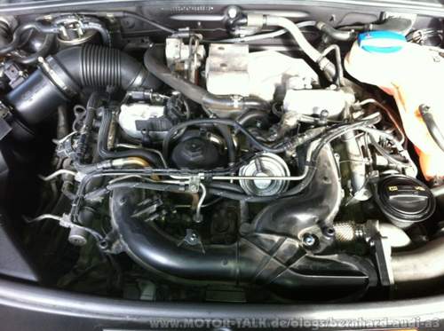

Kann nun sagen, das Alu Rohr passt nicht! zumindest beim 3.0 ASB Motor
wieso?
..es ist um einiges dicker ausgeführt daher:

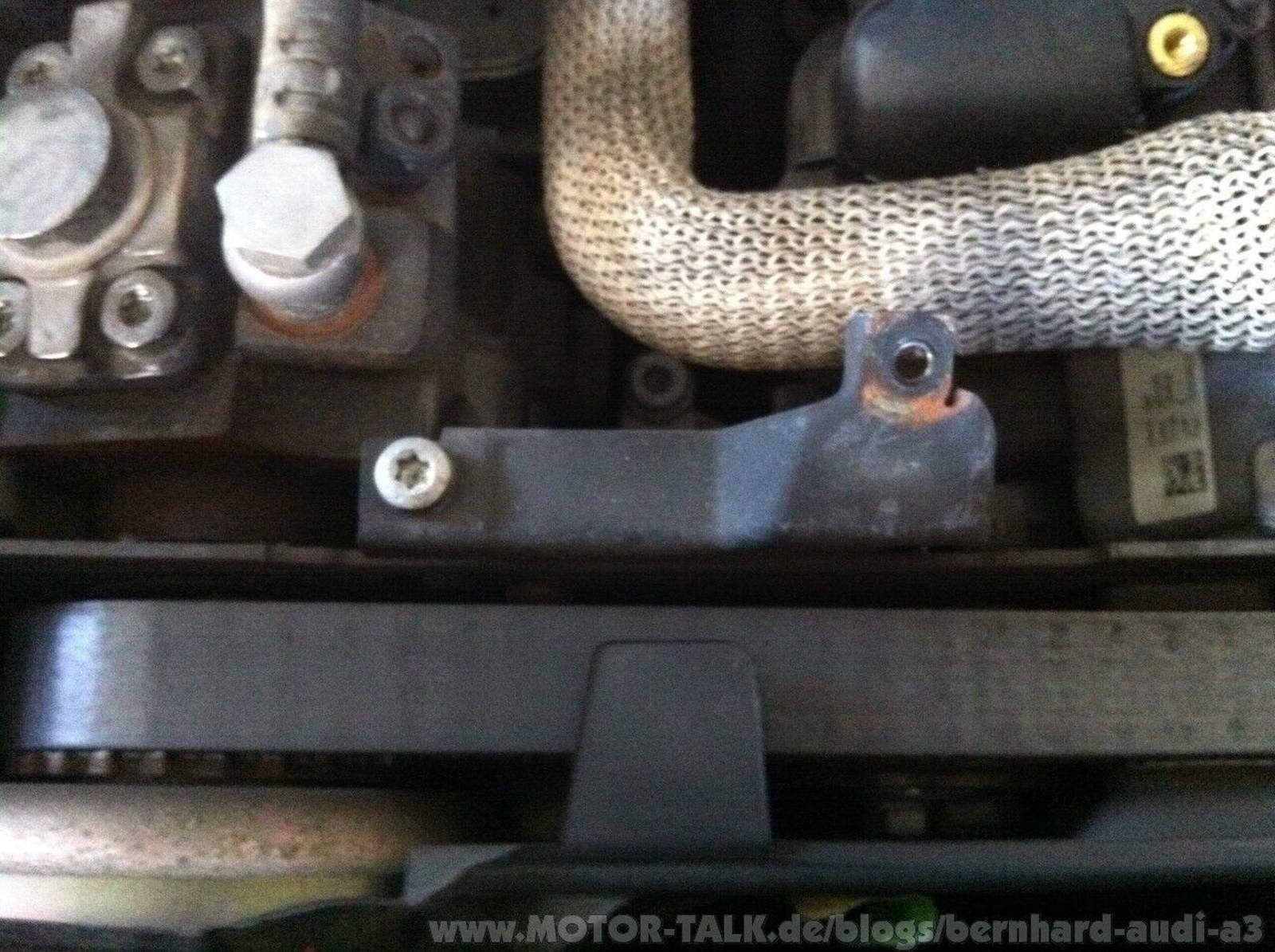

Es steht an den "alten " Haltepunkte an sowie ist es zu dick auf der Drosselklappen Seite. (steht am Halter Motor wo auch der Bügel vom Öl-Messstab ist, an)
AGR Leitung konnte ich nicht prüfen aber diese sollte OK sein.
Weiteres sind beim Alu Rohr andere Drallklappengehäuse verbaut sind somit ist kein Einbau der Originalen Dichtung möglich.
Möglich ist es sicher, aber mit gröberen Umbau (neue Drallklappengehäuse, Halter und Befestigungen, da sind schnell mal über 1000€ weg )
