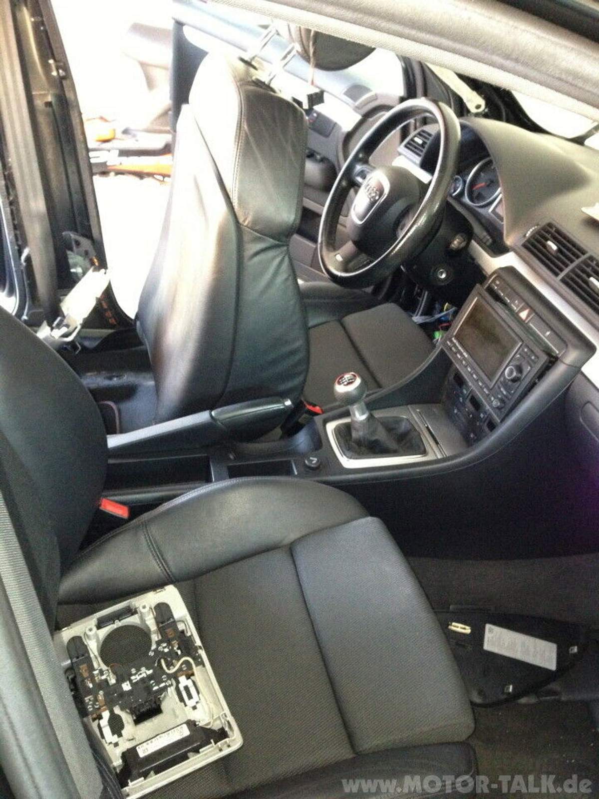

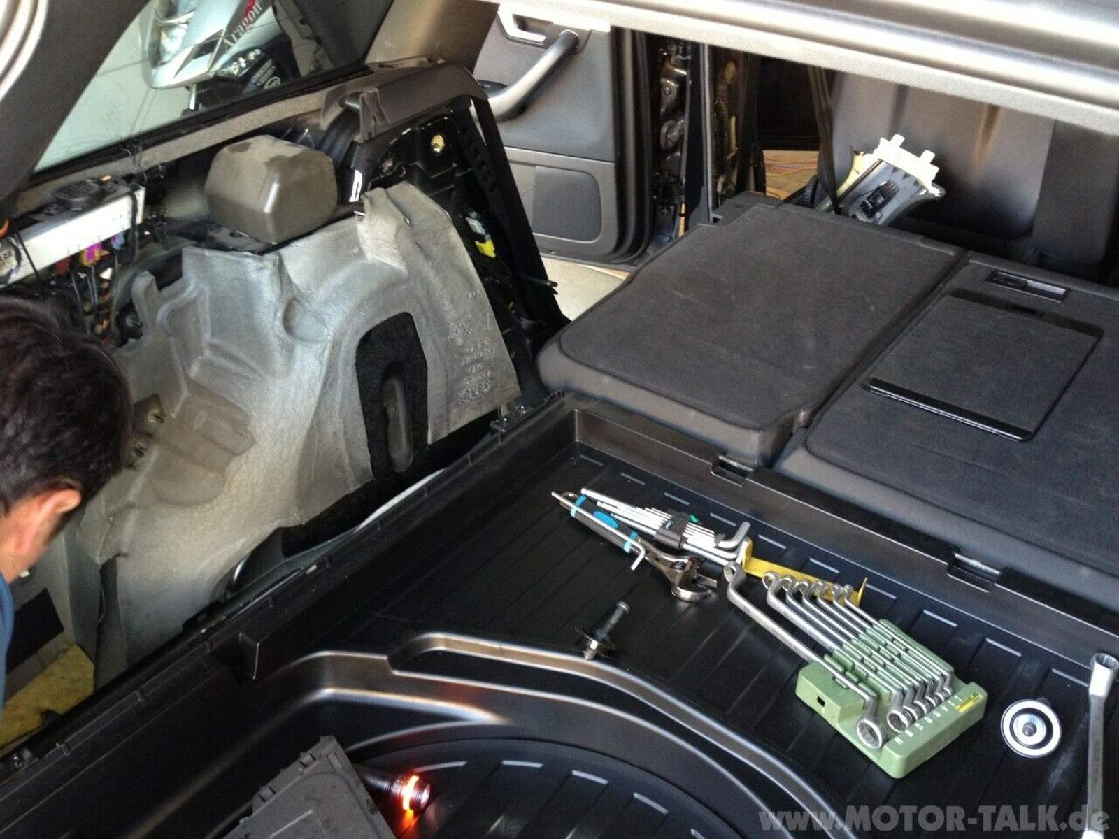

Anbei ein paar Bilder von dem Einbau der Originalen DWA im A4 B7.
Innenraumüberwachungsmodul 8E0 951 177
Stecker Innenraumüberwachung 8E0 972 754 (Pins im Stecker)
Schalteraufnahme 8E1 959 527 B (bei Limo mit elektronischer Klappenschlossbetätigung)
Schalteraufnahme 8E1 959 527 A bei Avant ohne elektronischer Klappenschlossbetätigung)
+ passenden Farbindex: 2
Schalter für DWA 8E1 962 109
Stecker Deaktivierung Innenraumüberwachung: 8L0 972 980 (Pins im Stecker)

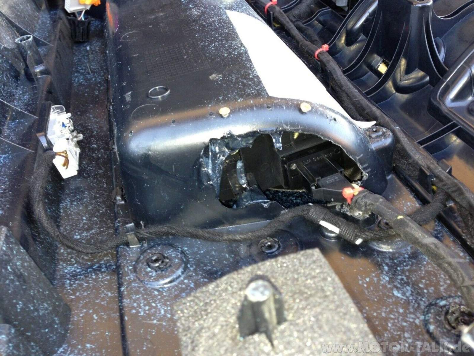

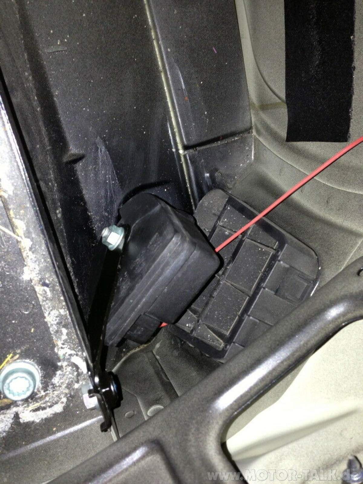

Es gibt 2 verschiedene Sirenen:
Sirene NEU für B7 (auch lauter) 8L0 951 605 A
Stecker Sirene: 3D0 973 703
Leitungssatz für Stecker Sirene 000 979 131 2x
Halter für Sirene 8L0 951 605
Komfortsteuergerät mit Funktion für DWA 8E0 959 433 AJ, AL, AK, AH, BC oder BD

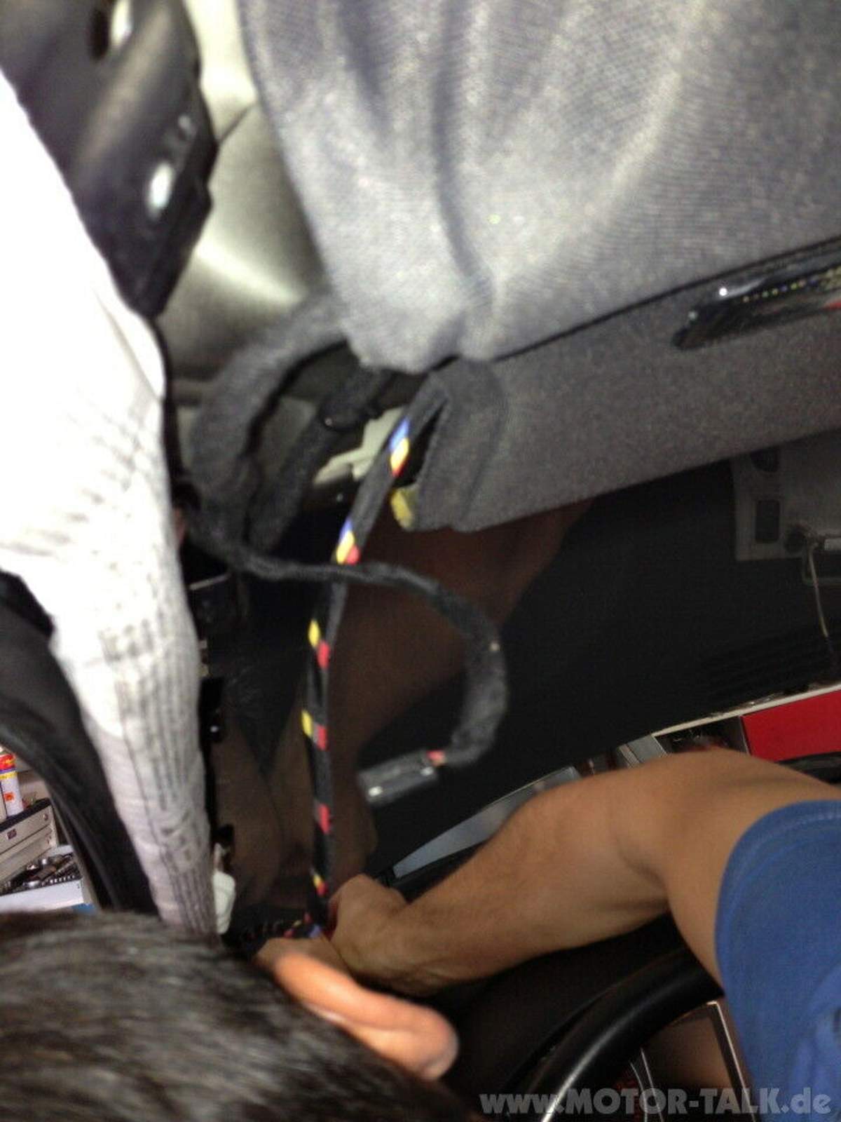

Leitungssatz für Türstecker 6x 000-979-009 A
Weiters werden Rep Kabel für das Komfort STG benötigt 3x
RNS E Für Masse Pin DWA 1x Power Stecker
Stromplan habe ich ein Bild angehängt.
DWA Schalter:
Pin 3,4+6 sind Masse gehen an Türsteuergerät Pin 21, einfach dazuhängen
Pin 1 an Türsteuergerät Stecker C Pin 6 einfach dazuhängen
Pin 2 an Türsteuergerät Stecker C Pin 32
Pin 5 an Türsteuergerät Stecker C Pin 4
Pin 7 an Türsteuergerät Stecker C Pin 2
Pin 8 an Türsteuergerät Stecker C Pin 3
