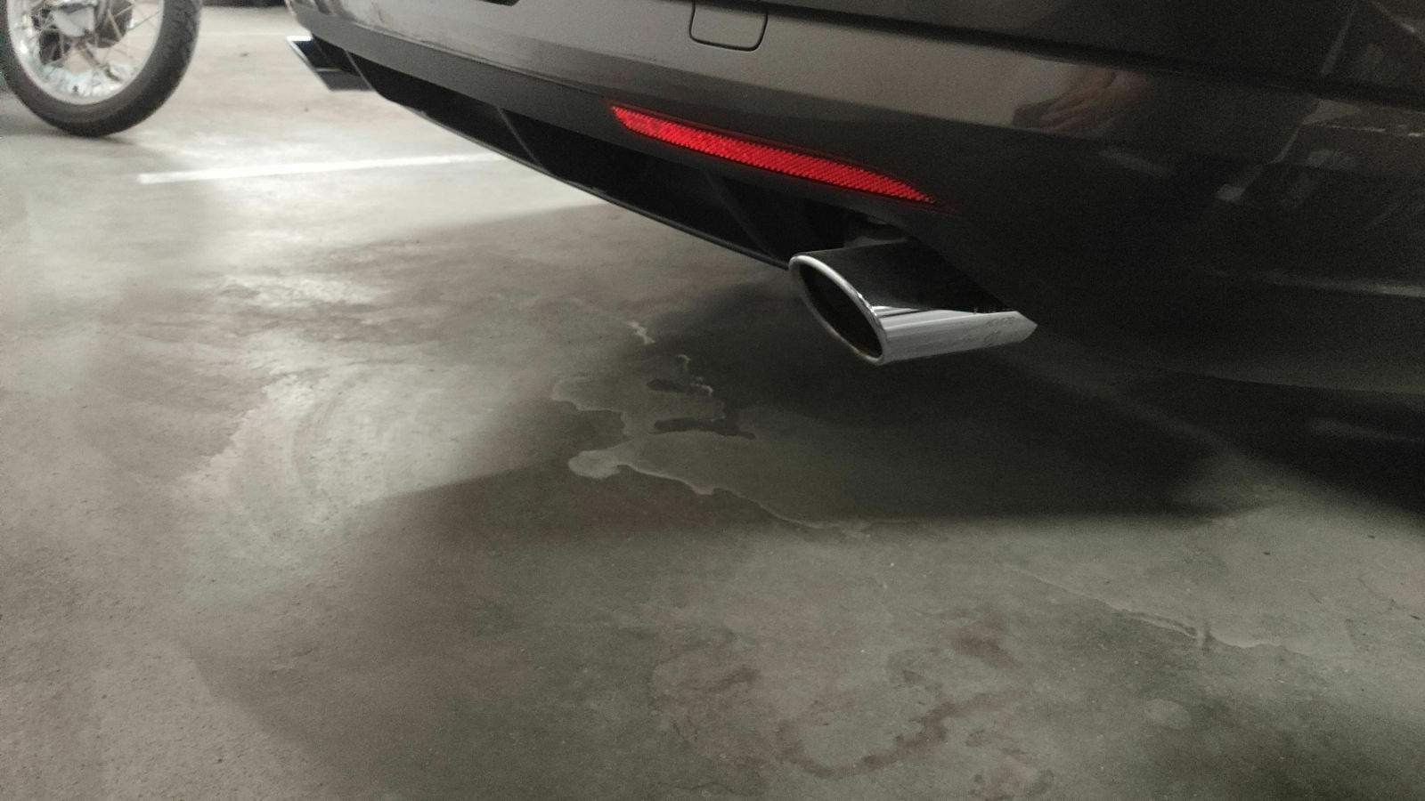

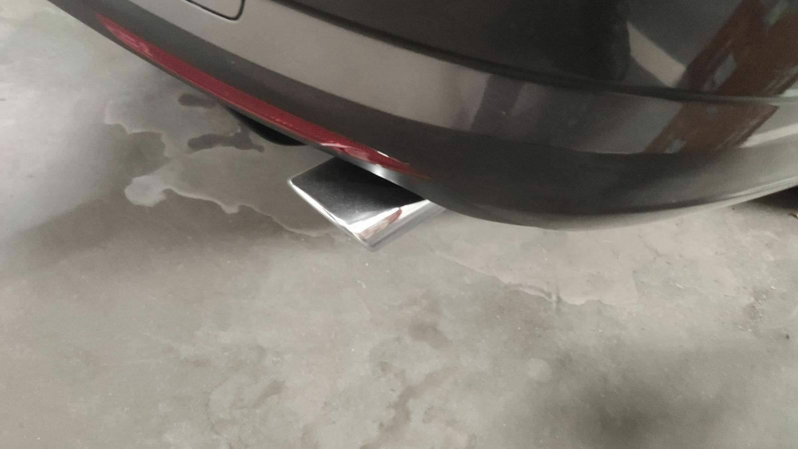

Dann war lange Zeit alles ruhig, der CC tat was er sollte: mich sicher von A nach B bringen. Ich hab ihm dann im Dezember noch Original VW-Chrom-Auspuffblenden gegönnt, da die Originalen Rohre viel zu rostig aussahen.

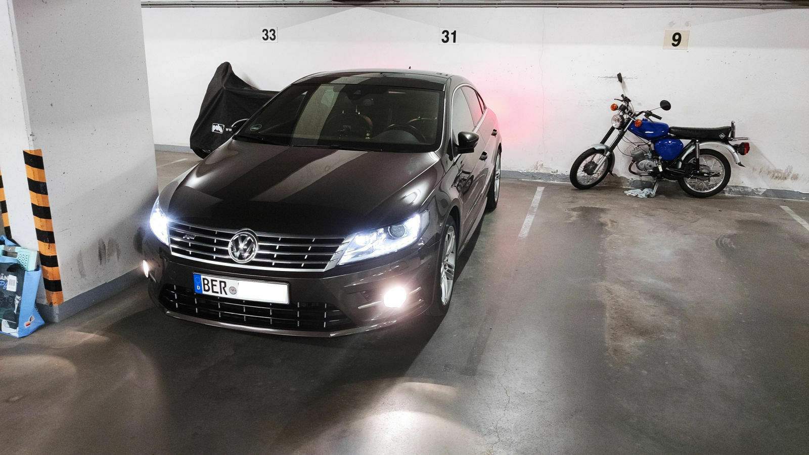

Diverse Codierungen bekam er mittlerweile auch: Automatisches Spiegelanklappen und ComingHome über die Nebelscheinwerfer.
