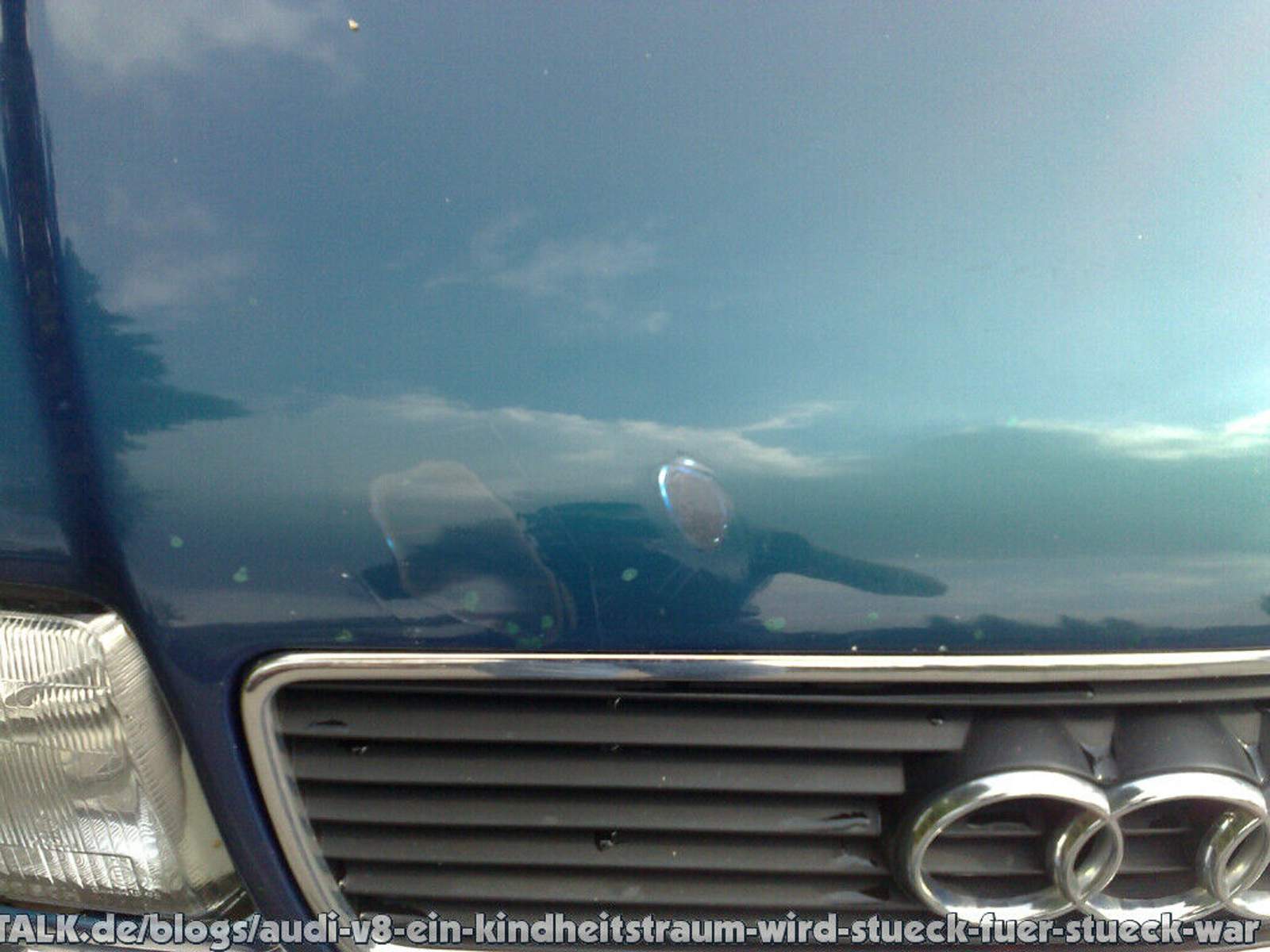

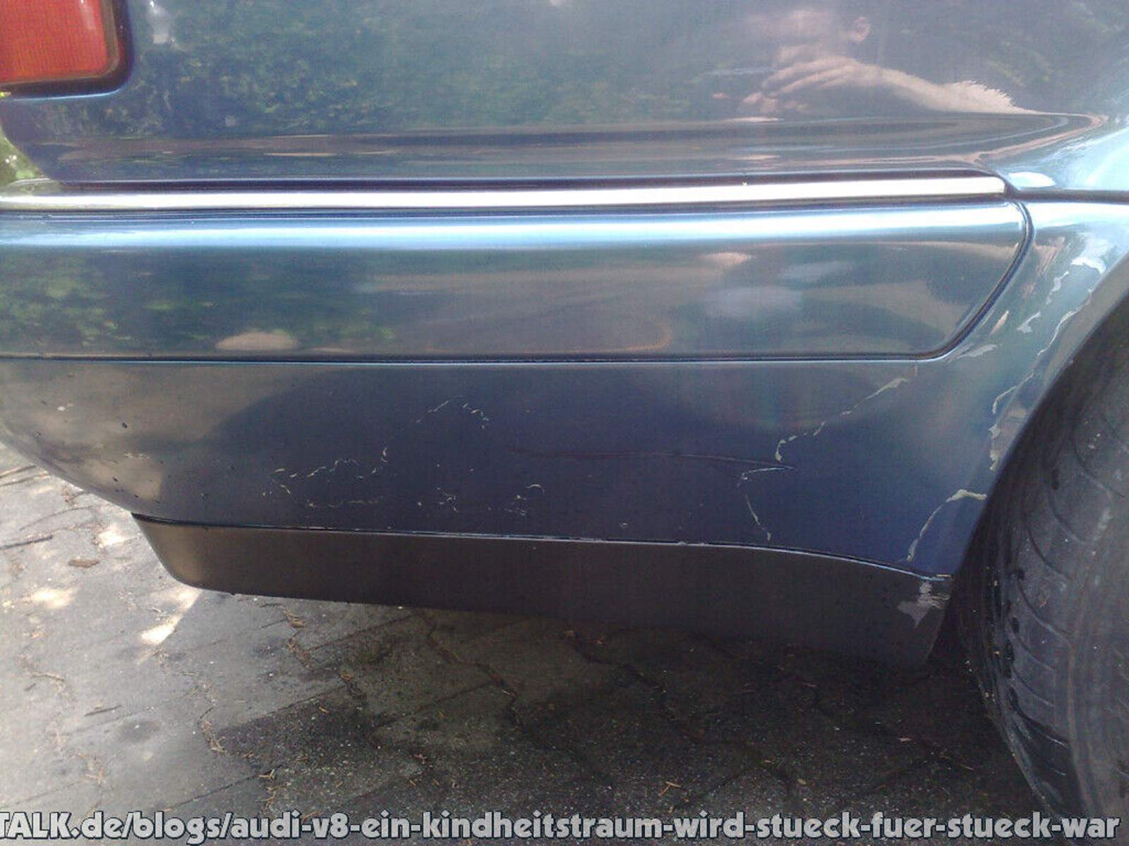

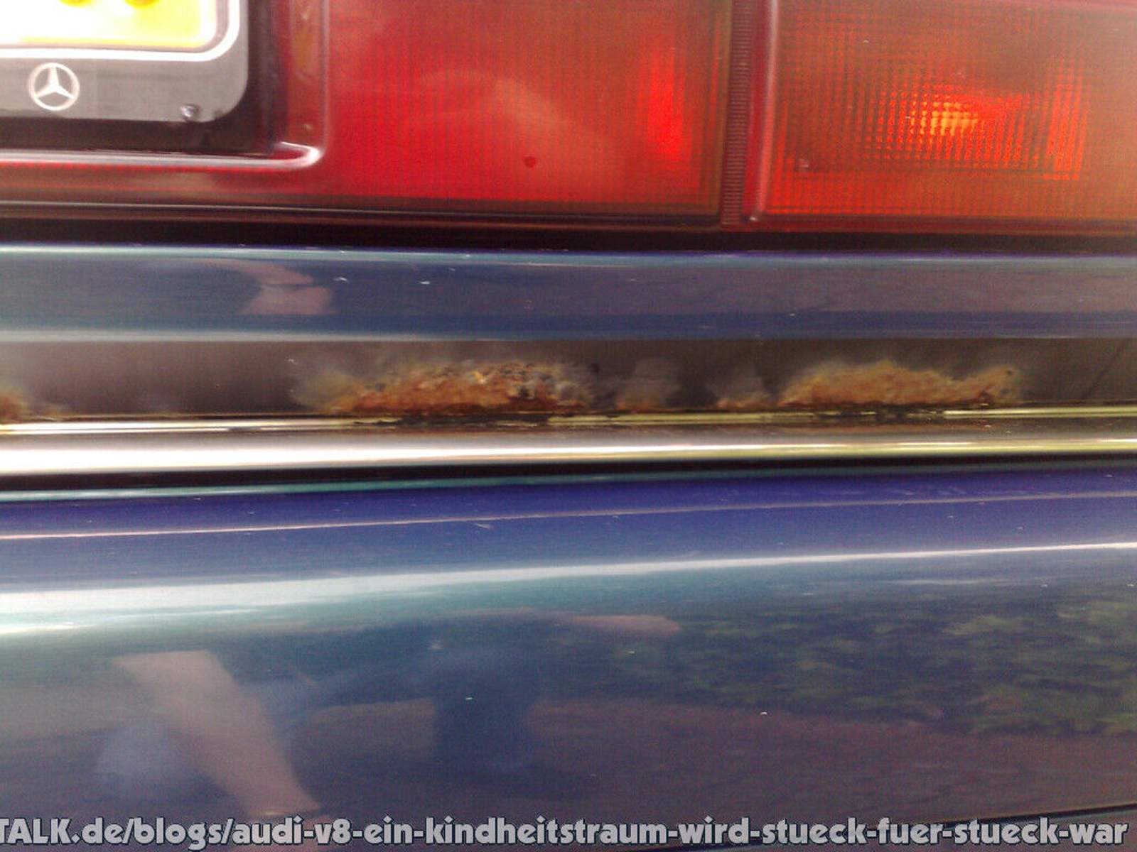

Wie erwartet war der Lack zwar gut gemacht aber nicht wirklich haltbar. Besonders an den Stoßstangen löst sich überall der Klarlack und die Motorhaube hat auch sehr stark gelitten (siehe auch Bilder). Am Kotflugel hinten links wurde schonmal unsauber gespachtelt. Somit wird das Auto neu lackiert da man Effektlack eh 1. sehr schwer beilackieren kann und 2. die genaue Farbe nicht mehr bekannt ist. Ich werde dann zu gegebener Zeit eine Umfrage in Blog starten wo ihr sagen könnt welche der Farben die mir im Kopf rumschweben genommen werden soll *g*. Das Heckblech sieht sehr fertig aus (wie bei jedem V8) da werde ich bald mal mit der Schruppscheibe drüber gehen um zu sehen ob das noch so zu retten ist oder komplett ausgetauscht werden muss.
Ansonsten ist das Auto sogut wie rostfrei! Leider fehlen sämtliche Audi Embleme am Heck und auch das Laserrote V8 an der Front (quasi die blaue Mauritius unter den V8 Ersatzteilen :D )
