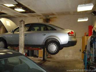

Nun noch ein paar Bilder der Werkstatt (ist inzwischen deutlich aufgeräumter *hust* und an stelle des 5ers steht nun endlich der V8 sicher und trocken in der Ecke)
